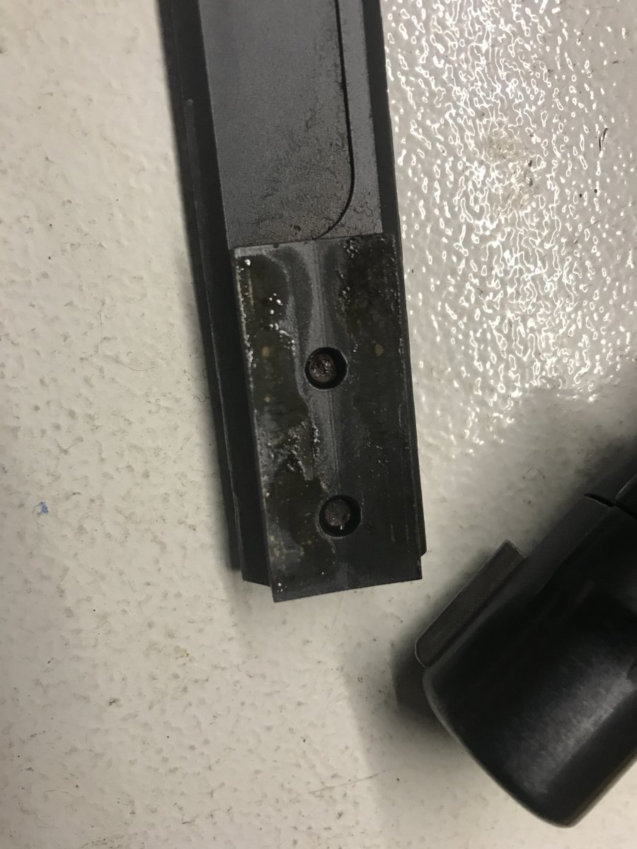

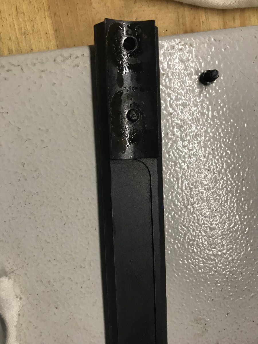

    Болты раскручиваются мне кажется больше не от вибраций, а от попадания химии - в ресивере отверстия они сквозные и по резьбе при чистке без направляющей химон протекает и попадает под планку, там образуется пленка, я пробовал локтайт на болтах - через 150-200 выстрелов проблема возвращалась (отрывы) болты раскрутились вообще без усилий, ни каких прогревов не понадобилось, под планкой всё та же жижа. Последний раз посадил планку на эпоксидку, с того момента настрел порядка 700-750 полет нормальный, болтики на лактационных не садил. Было под планкой такое.

    До речі була така рідина під планкою.
    Цього разу залив і епоксидкою і threadlocker'ом.
    Побачимо.

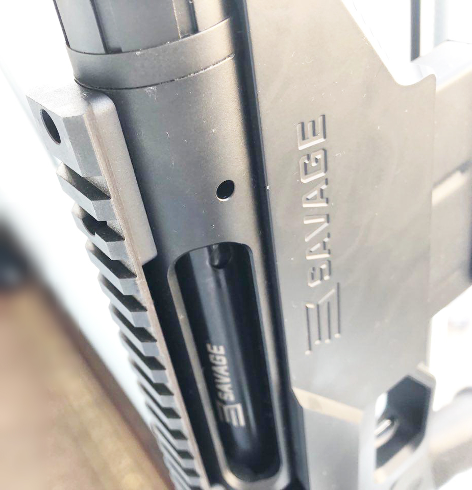

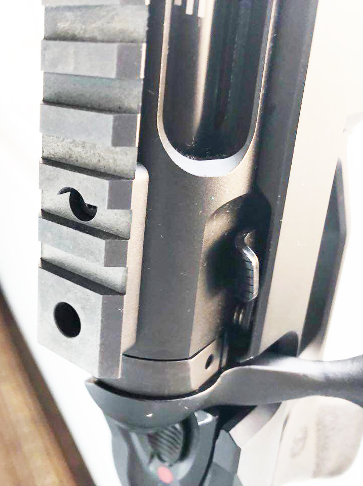

    Отвори дійсно всі 4 "сквозні".
  17. Zbroyar Monocore
    Zbroyar Monocore Stabsgefreiter
    140
    Київ
    Хоча ні.
    Перший отвір виходить на різьбу ствола.
    Три наступні наскрізні.
