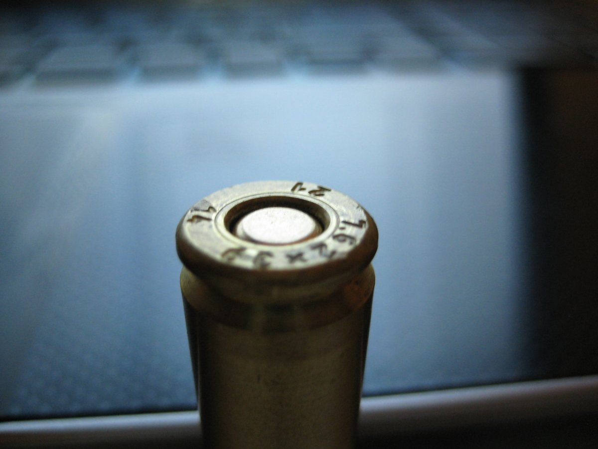

    Вирішив вчора заладувати десяток патронів і на вихідних спробувати як себе покаже пістолетний капсуль. Тільки почав капсулювати, відразу побачив першу відмінність - висота. Як виявилось він десь на 0.2 мм менший, відповідно глибше сів у гільзу і тепер не знаю як буде наколюватись.
  7. Kot-alex
    Kot-alex Obergefreiter
    184
    Київ
    Сьогодні спробував відстріляти, з СКСа для проби, 5 пустих гільз з капсулем (Капсуль Муромськи), фото внизу. Капсуль наколюється без пробем, але його все таки видуває на 0,2-0,3мм з гільзи. А ще, здалось що він виготовлений з м'ягшого металу. Його не просто вирівняло (муром має скруглені краї), а навіть трохи розклепало. З порохом, капсулі напевно взагалі повилітають.

    Всім "спецам" на замітку: не стінкі тоньші" і не "размер такой же"!!!!:smile_10:
    5,3LR - великий гвинтівочний (large rifle Primer)
    5,3LP - великий пістолетний (large pistol Primer)
    НЕ ВЗАЄМОЗАМІННІ!!!!!!!! ТОМУ І ДУЄ!!!!!! Теоретично можна впхати і "член" в хліборізку, але чи це потрібно? Ось в чому зміст запитання ТС.

    по поводу "выдуло капсюль". Встречал информацию, что при таком "выстреле" без пороха с одним капсюлем гильза не прижимается к зеркалу затвора давлением пороховых газов, потому капсюль и выдувает. При выстреле полноценным патроном такого не должно быть. А вот удержат ли его более нежные стенки давление полноценного выстрела остаётся вопросом. Второй вопрос - хватит ли его пламени для полноценного воспламенения порохового заряда. Может не давать стабильного результата и не понятно как сместится пик давления. Так что, думаю, всё таки не стоит искать себе лишних приключений.
