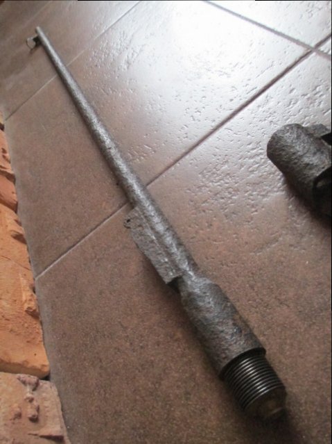

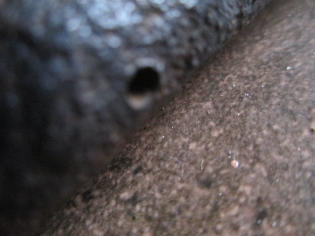

    Доброго часу дня,підкажіть як краще витягнути гільзу/патрон із патроніка вм?
    доречі гільза маузера.

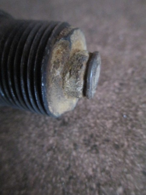

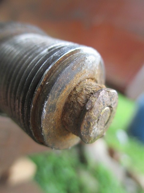

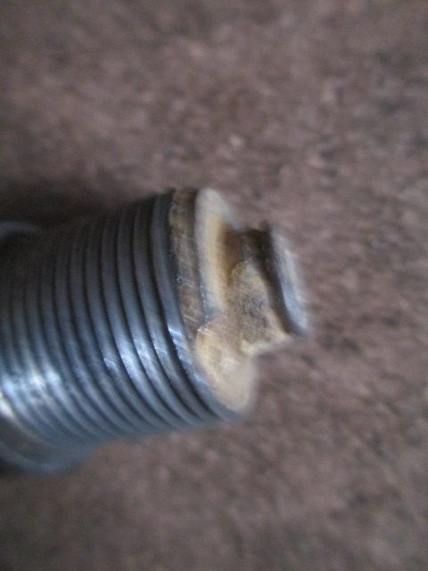

    Да патрон маузер,клеймо-Польша.
    коли відкрутив ствол одразу на думку-Польська мосінка,але навряд-все там не таке:(
    в середині не гільза,а патрон.:oops:

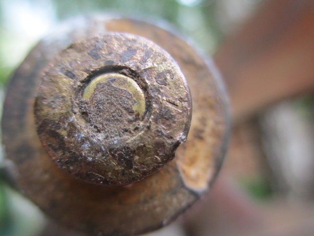

    судя по фото там не гильза а патрон полноценный, капсуль не набит. патрон 7,92 клеймо польское N/67/N/?. тоесть стучать по гильзе и капсулю КАТЕГОРИЧЕСКИ нельзя. я выбивал прутком через ствол по диаметру что бы было плотно. не направляйте при работе дуло на себя и людей. правильно было б прокислотить или проварить конец гильзы что бы капсуль деактивировать. можно тогда зажать за жопку в тиски а ключом газовым провернуть ствол...

    ...рячив-рячив очі - польської 91/98/25 не бачу !

    может румынка? но в патроннику явно патрон 7,92

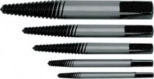

    Предложу вариант,понимая,что со срезом донца лишаю возможности механически зацепиться за край патрона. Но,можно воспользоваться экстрактором для выкручивания обломанных болтов,винтов. Пользовался таким не раз по прямому назначению .
    Единственное,что необходимо это - подобрать экстрактор соответствующий внутреннему диаметру гильзы. Вкрутив его, пытаться "расшевелить" (с использованием того же WD 40), при этом сделав упор на патрон ,(тем-же прутком) с другой стороны ствола,зафиксировав его (пруток) в пол,стену,тиски.
    Фото экстракторов:

    Совершенно согласен с камрадом TarASha.Две недели назад,из-за дефектов патронника,было оторвано донце гильзы патрона 7.92х57.Были использованы все способы,приведенные выше,но удалось достать гильзу,подобрав подходящую по диметру,приспособу для выкручивания обломышей.При этом небыло повреждено ни поцарапано зеркало патронника.С ув.:beer:

    А де можно купити таку приспособу?
    StudenT() likes this.
  24. Bandera3
    Bandera3 General-major
    16
    30
    Приятель купил в магазине авто-тракторных запчастей.Ваши местные механики и трактористы подскажут поточнее.С ув.
