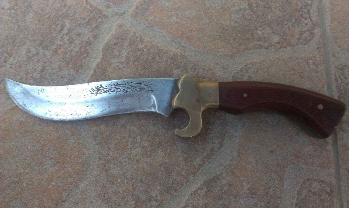

  1. Всім привіт, маю такий ніж, але не знаю як його вичистити від чорного нальоту. Підкажіть будь ласка засоби які можуть допомогти. Я вже спробував содою кухонною, і навіть перетворувач іржі, але результатів немає... IMAG0108.jpg IMAG0109.jpg IMAG0111.jpg

    Дак это не пятна, это раковины, их никак не смыть, их только сошлифовать можно :(. Видел один умелец позаваривать пытался подобные каверны, убил к хренам клинок... Не ну заварить то он конечно заварил, потом зашлифовал, полирнул и ничего не видно, только после этого клинок вапче заточку перестал держать, причем местами заминается режущая кромка, а местами скалывается, чуть на что твердое наткнется... Видимо локальные перегревы металла так на сталь повлияли. Хз может стоило отжечь и по новой закалить клинок, но он не стал возиться.

    Можно попробовать туалетный утенок с губкой для посуды. Типа брайт-скотча которая. Скотч-брайта..
    Утенком намазать, подождать часик.

    А тут чисть не чисть, хоть утенком, хоть кислотой отбеливай, хоть языком вылизывай, а раковина она и в Африке раковина, а ето значит что:
    1) Внутри нее поверхность металла не гладкая и полированная а неровная и шероховатая, соответственно она не отражает, а поглощает и рассеивает падающий свет, изза чего поверхность металла кажется более темной.
    2) Шероховатый и не полированный металл быстрее окисляется и ржавеет, чем полированный и гладкий, соответственно как ни отбеливай каверны и раковины, а они все равно через пару-тройку дней потемнеют!!!
    3) Раковина это по сути ямка в металле, а ямка на клинке она шо пуп на пивном пузе - дырка в которой постоянно собирается всякий мосор, жир и тп, и простым протиранием влажной трапочкой, оно не только не удаляется а наоборот сильней забивается в раковину, да еще и влагу в ней удерживает!!! А это очередной повод для металла потемнеть да поржаветь!!! Кроме того при полировке в ракивины забивается абразив, и в свою очередь только углубляет их.
    Как ни крути а кроме как зашлифовать раковины, а потом заполировать металл вариантов нет. Если навыки есть и толщина клинка позволяет - шлифуйте, если нет то оставьте как есть!!!
    Тут еще такой момент, раковины ониж не на просто так появились, есть вероятность что это сталь такая неоднородная или с вкраплениями более слабого металла и т.п. Если так, то сколько ни шлифуй, а через пол года-год появятся новые!

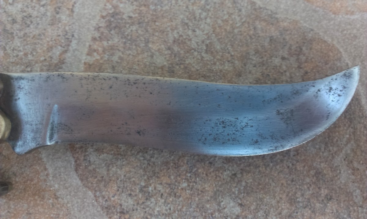

    Если нож рабочий и на каждый день, оставьте как есть. если на полку как сувенир, шлифуйте, хромируйте, пусть стоит на полке и блестит как сувенир.

    может его правильнее будет заворонить?

    Тож вариант, но на вороненном узор будет плохо смотреться или сольется с общим темным фоном.

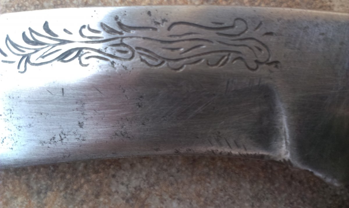

    зато раковины будут смотреться зачётно ;)

    А если нож без рисунка, то воронение пойдет?

    ТС, потравите клинок в хлорном железе до сплошного серого цвета, раковины станут незаметны, но никуда не денутся, а еще лучше поменяйте нож, это же ужОснах.

    Воронение на металл ложится не зависимо от наличия или отсутствия рисунка, если конечно рисунок не нанесен гальванически каким нить металлом (меднение и тп). Просто представьте нож в черном цвете, и подумайте, понравится он вам или нет.

    лимонна кислота відчистить

    Любое травление уберет окислы + еще больше углубит раковины (!!!), а жир с рук, вода и воздух вернут вссю черноту и окислы в зад за несколько дней... Вопрос - и наструя его травить в кислоте? Или думаете лимонка метал не жрет, она только окислы убирает? Дудки!!! Жрет, и даже с добавкой уротропина медленно но жрет!!!

    Звісно жере якщо довго тримати. Але в домашніх умовах це дешево, якісно і сердито) Я практично всі речі чищу лимонною кислотою, але для кожного процесу потрібна різна концентрація

    Вороніння всі "косяки" які на даний час не замітні викаже, там потрібна майже ідеальна шліфовка перед воронінням( яке йому пасувати не буде тому що це не бойовий ніж)

    Ну-ну... Т как долго нож сохранит чистоту в кавернах после кислоты? То же люблю лимонную и щавелевую кислоты. НО после кислоты любая травленая поверхность в разы более чувствительна к коррозии и окислению, чем просто шлифованый металл! Иногда достаеш металл и кислоты, промываеш водой, и если плохо вытер или не вытер и поставил сушиться, через 5-10 минут на нем уже рыжий налет!!!
    После кислоты металл нужно дополировать или хотяб пассивировать. А при пассивировании все раковины опять потемнеют, к гадалке не ходи!
    Тут ведь не только убрать пятна нужно, а и не дать им опять появиться, а пока есть каверны, они будут только углубляться и темнеть!
    Нужно удалять причину а не следствия.

    Гарно промити в воді з милом і все, в мене нічого не окислилося, ?? В мене всі штики так чищені, лежать в сухому місці, правда потемніли трохи
