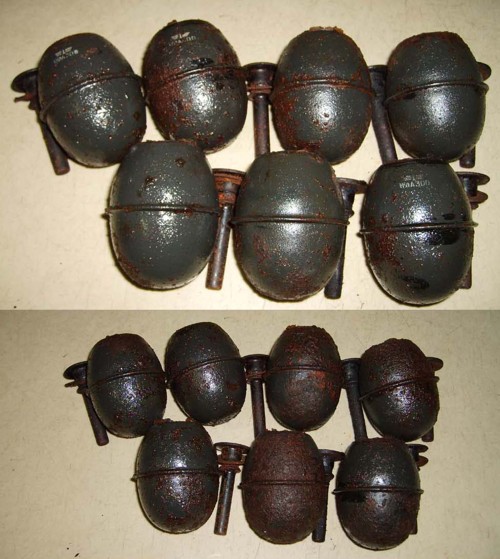

    Ну вот оригинальные цвета . Чтобы глянец не получился , нужно краску матовую использовать , есть еще матовый лак . А потертости и застаривание описано в темах по реставрации касок .

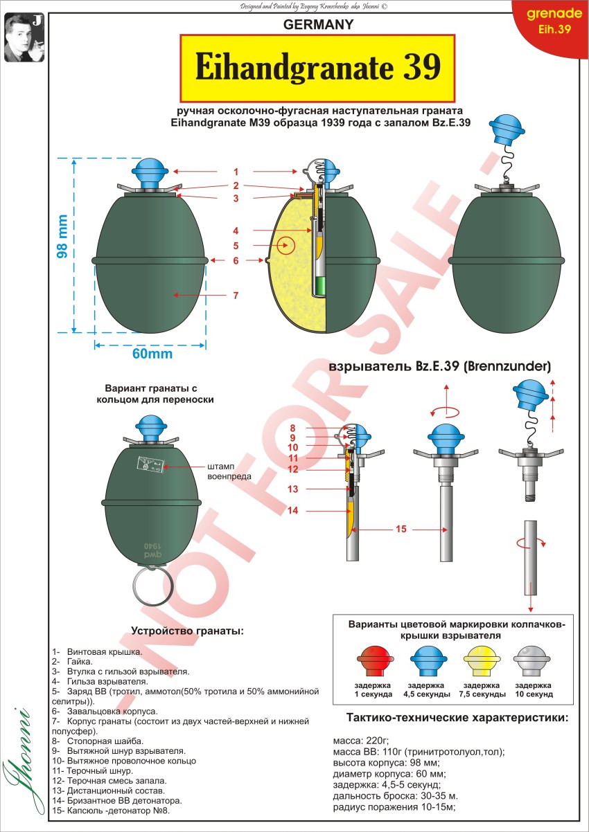

    Цвет корпуса гранаты не зависит от цвета колпачка.
    Колпачек можете покрасить в любой из 3х цветов.
    А корпус гранаты в соответствующий оригиналам цвет(путем подбора краски.)
    Колпачки запала - они были трех цветов - обозначали время горения пиротехнического замедлителя; наиболее распространены колпачки голубого цвета с временем горения 4,5 с. Запал с жёлтым колпачком горел 7 с. У запала с красным колпачком время горения 1 с.

    Вот есть еще схема , может пригодится .
  12. a1979s
    a1979s Schütze
    21
    Москва
    ОТЛИЧНО то что нужно.
    Спасибо!!!

    Когда я реставрировал "яйцо", то сначала выжигал с него всю органику (не путать с выжиганием рвачки!). Оригинальная краска плохо сохранилась, поэтому, не жалко.
    Потом щёткой остатки ржавчины удалить - и можно шпаклевать. Я использовал шпаклёвку NOVOL.
