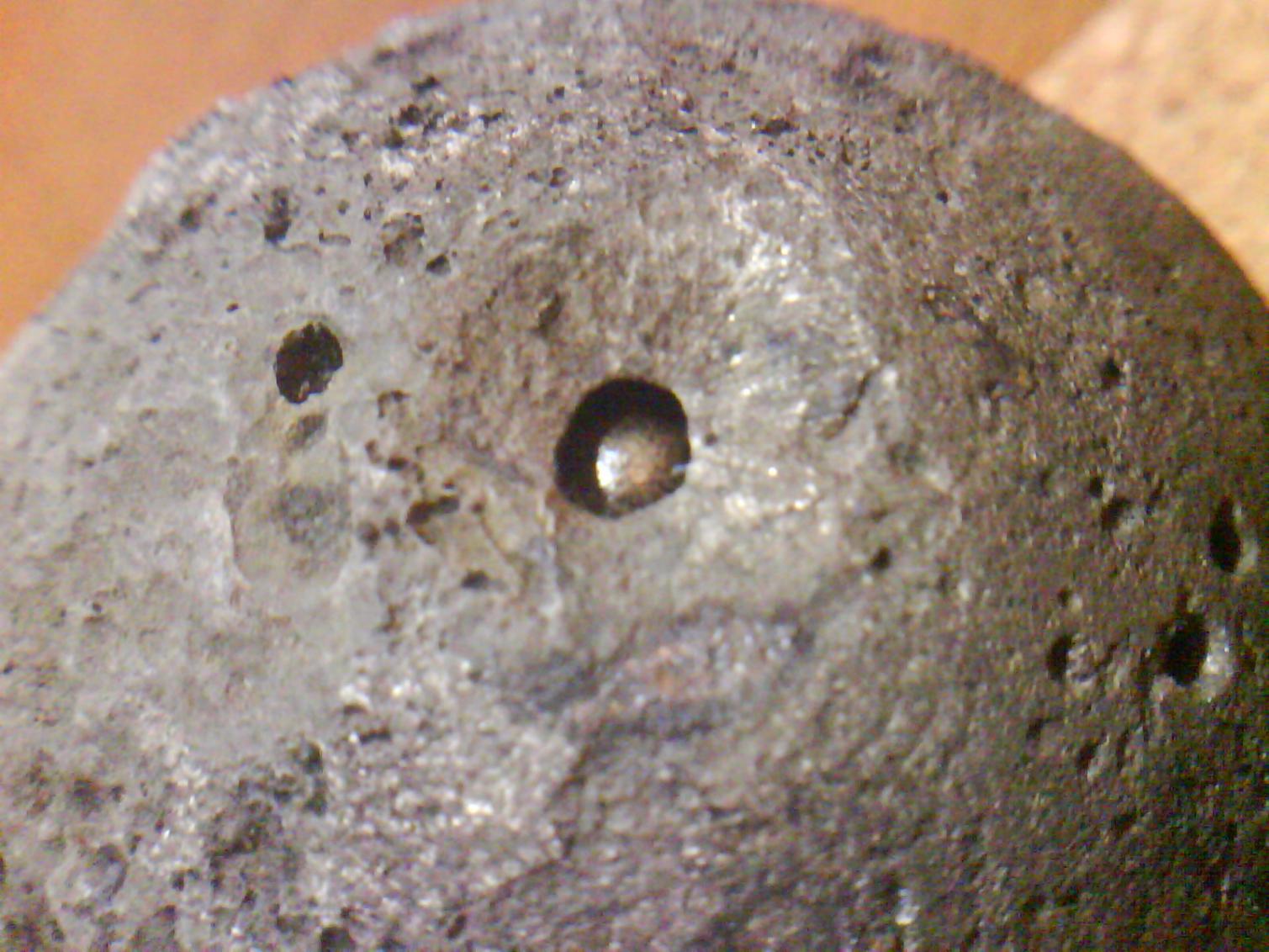

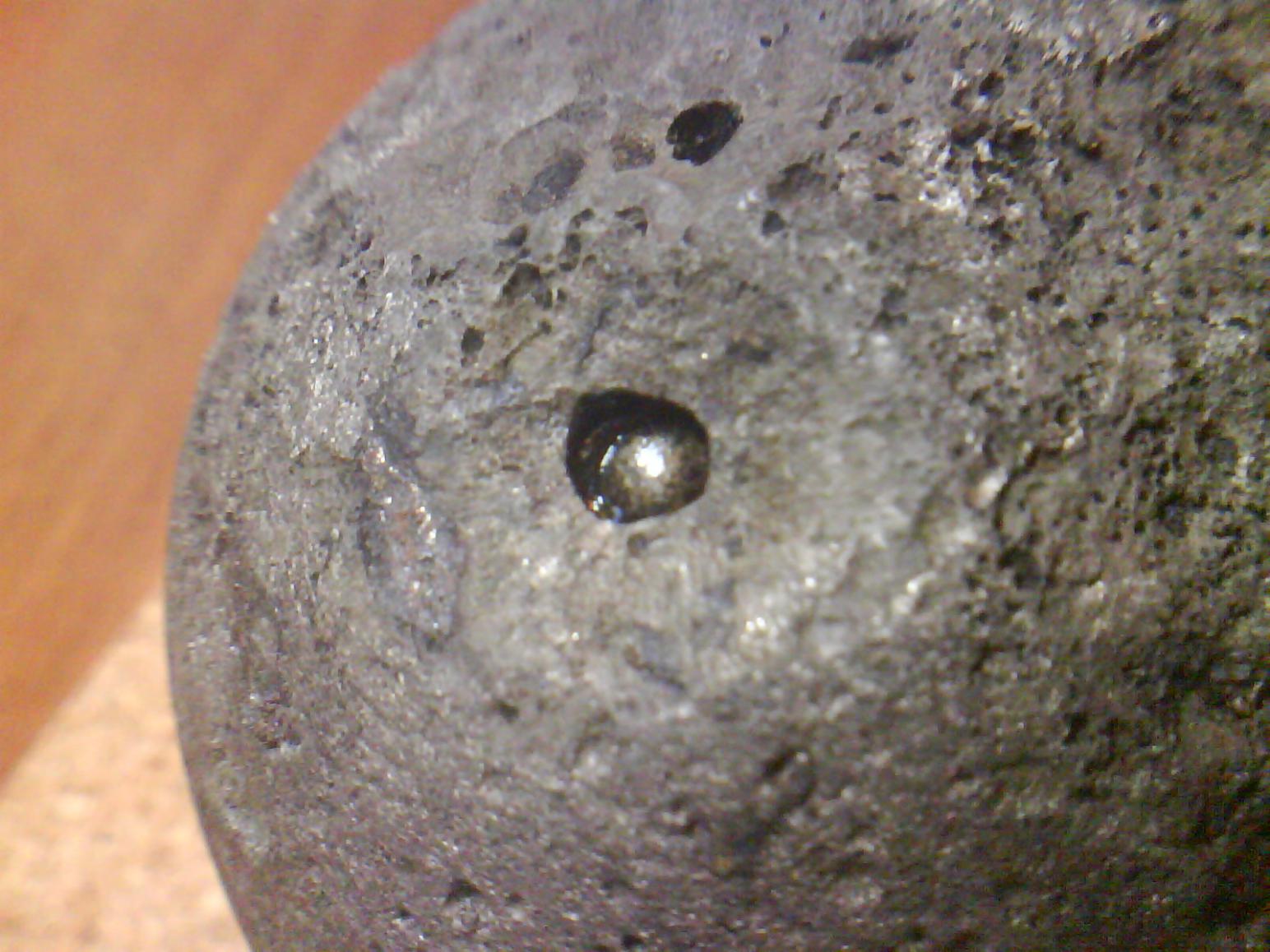

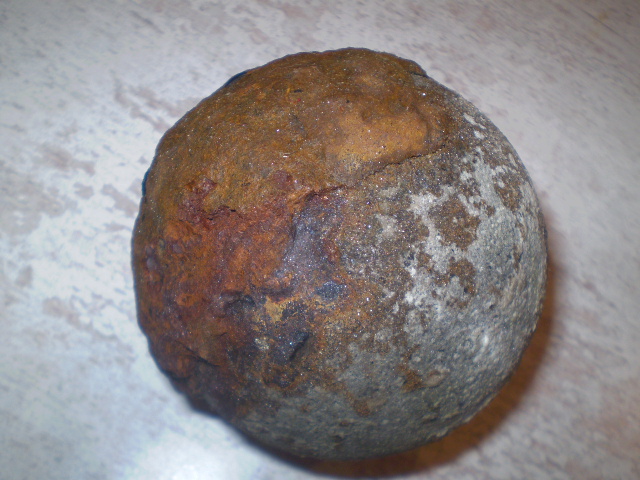

    Как то знакомый камрад подарил ядро (за это ему огромное спасибо),был большой налет ржавчины,после двух недельной бане в лимонке,добился результата,только вот в чем непонятка,под ржавчиной появилось углубление и отверстие не правильной формы,а в нутри маленький шарик,попробывал его отверткой поковырять,сидит мертво.Хотелось бы услышать ваши коментарии

    Ядро 17-18 век, судя по фото стальное, интересно знать приблезительный размер? Ядра раньше встречались и с картечью, может оно так згнило, что просматриваются внутренности. Но судя по размеру наверника было цельнолитое, а шарик- возможно последствия удара об что-то. Возможно он попал туда при литье. Всего лиш мои предположения.

    Интересно что за вмятина вокруг шарика, но мне кажется, что это просто результаты цельнолитья.

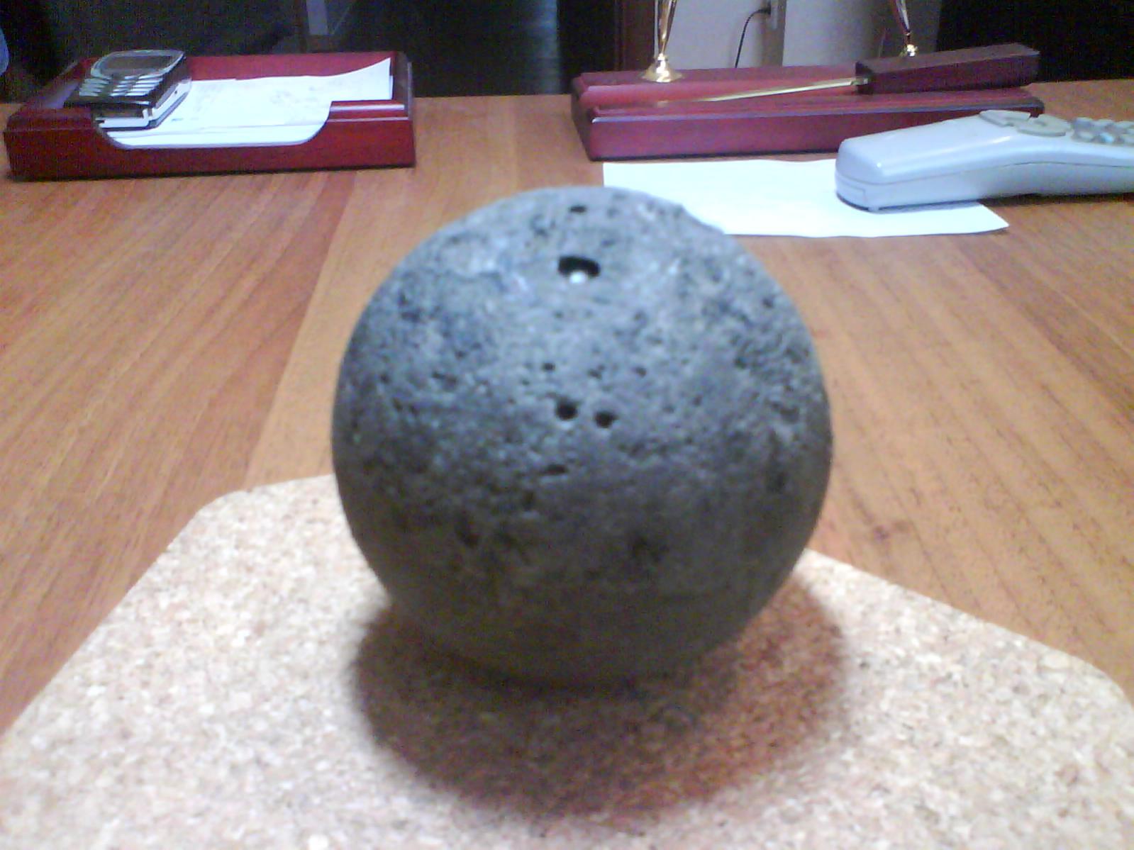

    Проверить, цельное ядро или с начинкой, очень просто, надо его плотность вычислить.
    Плотность железа 7,8 г/см3
    Если ядро будет меньшей плотности - значит что-то есть внутри.
    Скажи диаметр ядра.

    Диаметр-9см
  8. Vladimir-vrn
    Vladimir-vrn Stabsgefreiter
    485
    Russia
    Плотность 7,34 г/см3
    Ядро цельное!

    Так это вы вычислили плотность железа исходя из моих даных-диаметра и веса............
    А если брать из справочника плотность железа 7,8 г/см3 и диаметр 90мм вес должен быть 2976гр ,а у моего 2800гр(проверено на электронных весах-2781гр,но я добавил на утраты ,округлил до2800 гр)
    Выходит что вес данного ядра меньше положенного,значит ядро в нутри-ПОЛОЕ

    И полость имеет объем примерно 22-23 кубика. Маловато. Хотя, возможно, внутри что-то есть, тогда с учетом плотности наполнения объем полости больше.
    А может просто поры в массе металла...

    Почти 200гр разницы,сомниваюсь что поры......

    Не гоните ерунду, цельное ядро, даже не сомневайтесь!
    И оно не железное, а чугунное (плотность чугуна - 6,9 - 7,7 г/см3)
    Для полого шара плотность была бы где-то 4 г/см3.

    мне кажется что это просто погрешность, брак при литье. такое бывает когда форма грязная или там капельки влаги...
    на выстрел такой дефект не повлияет, т.к. ядра для большей плотности обматывали тряпками и так проталкивали в жерло пушки

    Выкиньте 6,0мм на слой металла сожранный временем, и 100гр. веса туда же, и будет Вам стандартное 6-ти фунтовое цельнометаллическое ядро...

    Винету прав, по дефекту - это каверна.

    Не чего себе выкинь 6,0мм,тогда бы с тех времен вообще не чего не находили бы,а как подымают сабли,ножи,вилки они далеко не 6,0мм

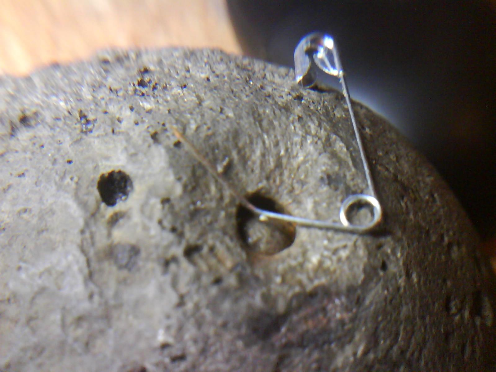

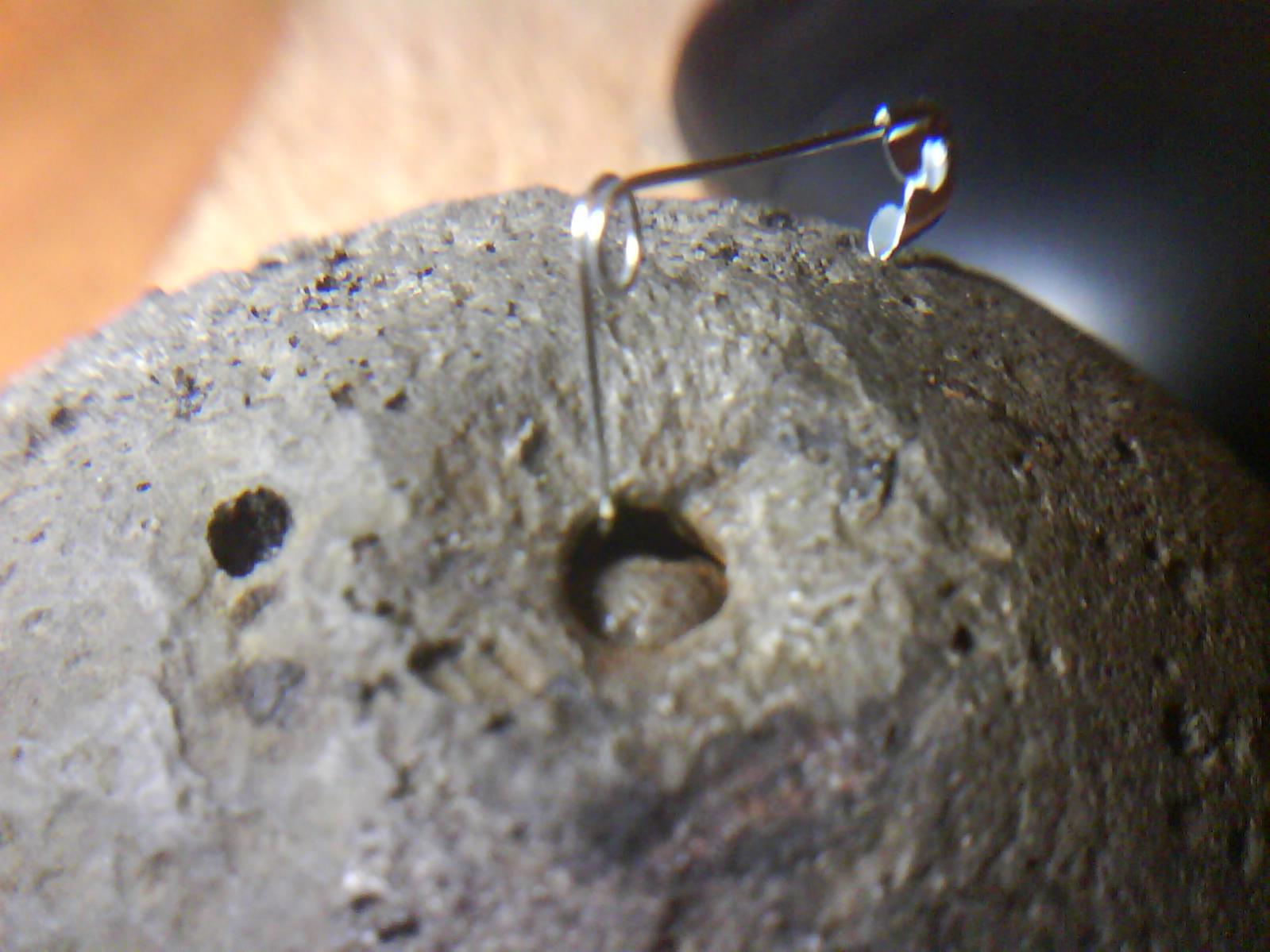

    Разве может быть такая каверна,булавка входит на 12мм?Ладно ,кину завтра опять в лимонку и буду потихоньку вычещать отверстие,если не получится ,ради интереса не много расверлю,а там вскрытие покажет

    Ну на счет 6,0мм может и погорячился;), но слой ржавчины у Вас внушительный, а если учесть что D/2 думаю в размере оно таки немного похудело ИМХО. А находить находят, только металлы разные у тех же вилок/ложек, ножей и т.д., да и грунта разные, у меня лежит 3 ф. ядро найденное в прошлом году, так после помывки водой вообще ржавчины таковой толком и нет, пару пятен, и четко половина ядра в черной гари от выстрела, а пролежало вроде не один год, так что бывает:smile_8:...

    Ржа поела только в том месте где она была-пост№1,фото №2,а так везде ядро гладкое,да и размер я снимал по гладкой части,т.к позволяет гладкая часть замерять спокойно диаметр
