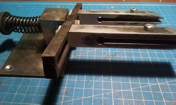

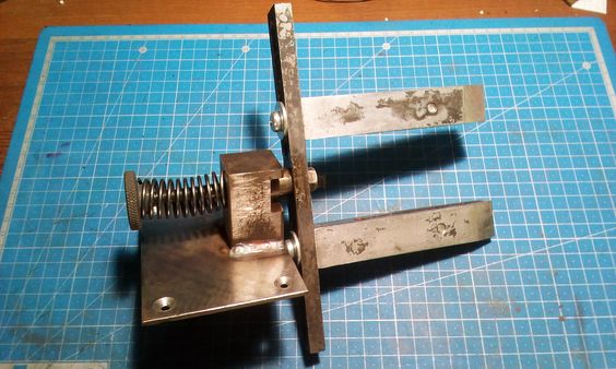

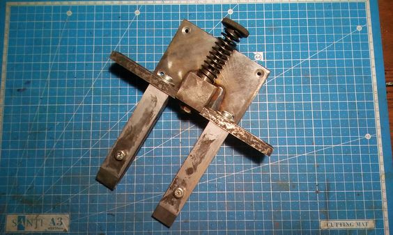

    Всем доброго времени суток, взял себе и товарищу поворотные зажимы,доволен,по просьбе изготовителя :) ,создаю эту тему,будет ли интерес,в кратце,все фрезерованно из 65 г,прикалено/не сырец/ позволяет зажать как складень так и мачете,не люфтит,ну и собственно фото, да подзабыл,ценник 750+-, 048620a220d3ce74cd9ed04e9c28343f.jpg 9f1fe8fe977c1d191ba13db295f9687b.jpg 3613cd7ab9ef2e7ae9cb09dc9e905b12.jpg 5817d47c0b1f37226225e3c14edce69c.jpg 22155d0ee4d150e3e8738806071d21e5.jpg d8884c8389cf13e9fcdebd08a605c168.jpg dfde989ac1651579249e5a4fa1fd143c.jpg

    Ндааа... такое впечатление что из ржавой рельсы выпелено.

    Для себя не заморачивался, прелагали сделать покрытие,но прешлось бы ждать еще пару дней, обязательно будет наведена косметика,в заводских условиях,с ув

    Доброго времени суток и Вам,себе собирал точилку сам, нижнюю пластину с крепежными отверствиями можно делать под размер заказчика,с ув

    На первом фото неправильно зажат нож. Зажмите его правильно и увидите все "прелести" предложенной конструкции.

    Реально от вашего поста ОФИГЕЛ,все прелести данной конструкции уже не ОДНОКРАТНО были ОПРОБЫВАННЫ в деле,повторюсь НАРЕКАНИЙ НЕТ, есть желание просветить КАК ПРАВИЛЬНО зажимать нож ,велком в личку,подискутируеи,в теме убедительная просьба НЕ ФЛУДИТЬ,
