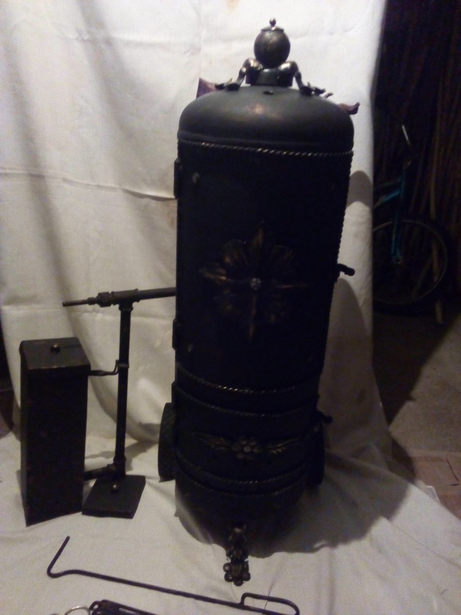

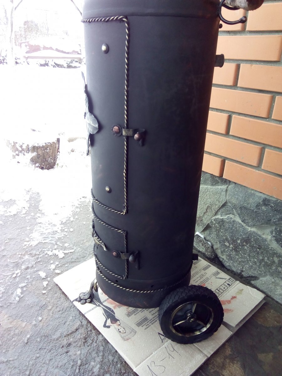

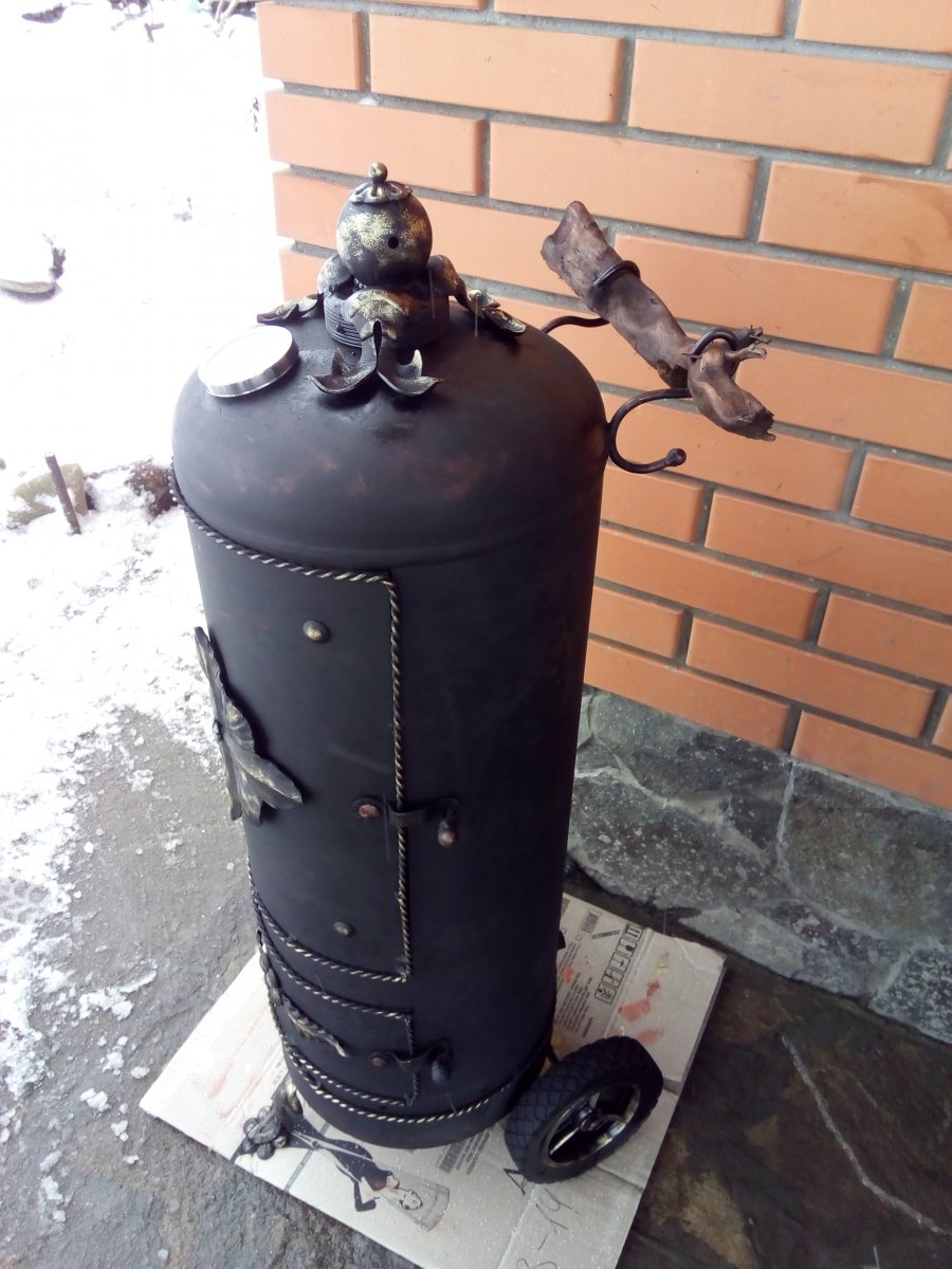

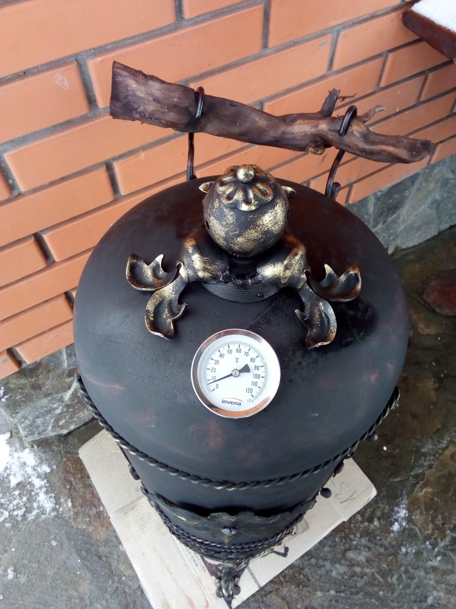

    Три дня работы. Ибо часть елементов разрабатывалась , чертилась, резалась, ковалась на горячую .Коптилка горячего и холодного копчения. В комплетации дымогенератор для холодного дыма самой лутшей конструкции , найденой на просторах интернета. Сборник конденсата , который забыл доложить к фото. Кочерга, чапельник для поддона сбора капающего жира. Мыж любим комфорт а не с пласкогубцами таскаться. Крючки для подвески продукта из нержавейки , легко моются и жир не липнет. Для особливо продвинутых копарей-коптильщиков есть датчик температуры. Для облегчения передвижения по участку, девайс смонтирован на колесном шасси от БМВ... извините, ето меня чего-то понесло... в нижней части есть топочная для горячего копчения. С коннектором сзади для установки поддува , ножного или електро. Для быстрого розжига, розгона. Отельное спасибо комраду trainee и другим комрадам за моральную поддержку.
