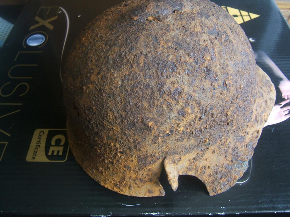

    Приветствую всех.
    Вот поднял такой шлем, досталось ему прилично, но хочется все же надеяться что был не солдатике..
    Металл крепкий, родная краска есть и снаружи и внутри.
    Хочу услышать ваши мнения по поводу его дальнейшей участи, сам не определился еще и оцените плз. в данном состоянии.

    на нем будет много родной краски. я бы искупал его...
    лично я бы в мыло не совал - оно меняет цвет краски.
    в слабый р-р. лимонной кислоты.

    И кто вам сказал про то, что мыло меняет цвет?! Если не умеючи делать раствор, то и щавель угробит краску, а лимонка в этом случае не поможет!

    У Вас 2 пути. 1- щавелька, родной краски должно вылезти много, и оставить таким как есть для антуража . 2 - реставрация , металл довольно бодрый , сварку выдержит. Решать - Вам.

    мне мой личный опыт сказал. 2 раза.
    брусок мыла на теплую воду(12 литров) меняют цвет..

    Поддержу! Легкий р-р лимонки пойдет ему на пользу
    Либо щавелька+контроль..
    Это не панацея,иной раз и мыло помогает,но иногда и краска не то что цвет меняет,а просто слазит..
    Под каждый предмет-свой индивидуальный подход,лучшего средства не существует.
    П.С. Так же действенная вещь-гель"сантри"...

    Спасибо ребята за советы, с лимонкой работаю более менее регулярно по разному железу правда со шлемами дела не имел и с щавелькой тоже.
    Даже не знаю где ее искать, я так понимаю щавелька мягче работает чем лимонка или в чем основное отличие?

    Да,"работает" мягче-по своему,быстрее и качественнее очищает металл от ржи,главное не передержать,постоянный контроль,иначе окрас может потерять насыщенность,станет светлее на тон(выгорит).
    В слабом р-ре лимонной к-ты,даже при длительном замачивании-такого не наблюдал...

    Щавельку можно приобрести на форуме, поищите.

    Меняет 100%. Краска становится серой и блеклой.

    На відро теплої води не брусок мила - а максимум 35% від куска
    І можете цілих три-чотири дні періодично мити не переживаючи за зміну кольору - власний досвід. Після цих процедур став чітко видний комуфляж трьох кольорів

    Искупать как писали выше и оставить как есть,никакой сварки, шпакли и т.д. вешь с историей, пулевые, осколочные отверстия - каска боевая! После чистки-купания законсервировать и на полку!:smile_12:
