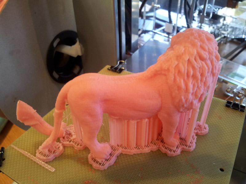

    уже лет 5 как в развитых странах 3д печать очень популярна; из научных лабораторий принтер перекочевал в гараж американца, европейца, японца; люди печатают все - но порой это выглядит смешно;
    Урок №1 - Гвозди и микроскоп
    Однако, не стоит забывать, что 3д печать, это всего-лишь одна из операций, как например - сверление; неразумно, для содания любого изделия, использовать только сверление; высверлить например, банальную прямоугольную форму, сложнее, чем например - вылепить ее или отлить, или вырубить/выпилить ножовкой;
    Поэтому - не все задачи, нужно решать 3д печатью, ибо она будет не самой оптимальной

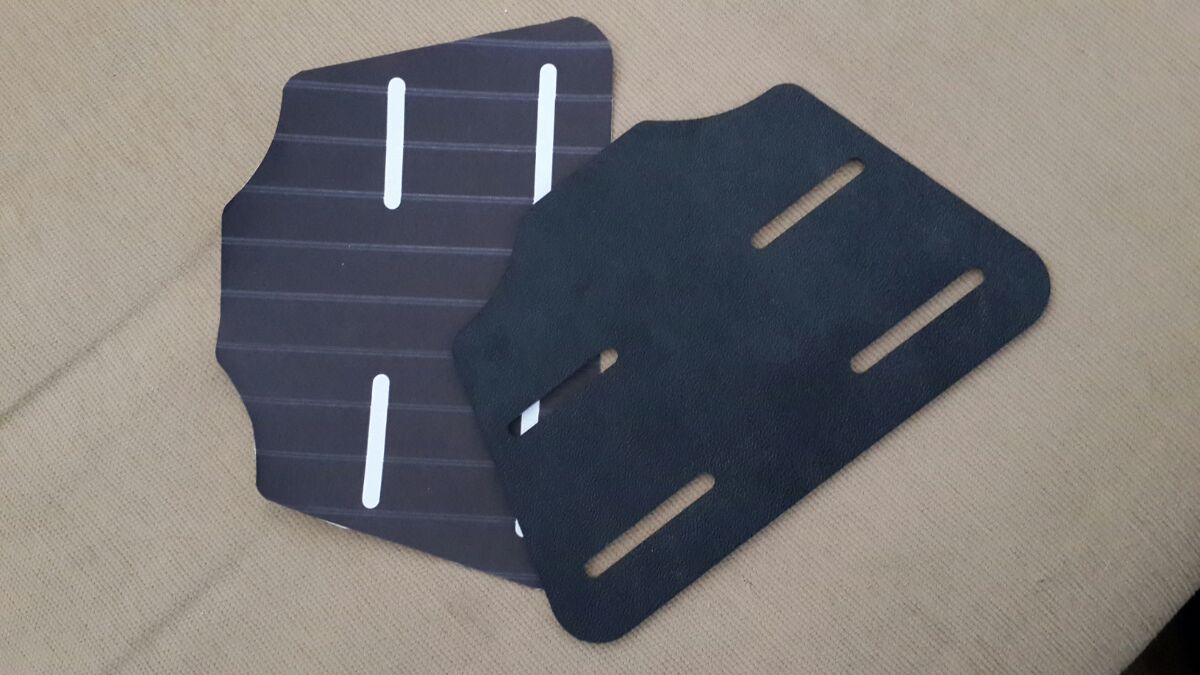

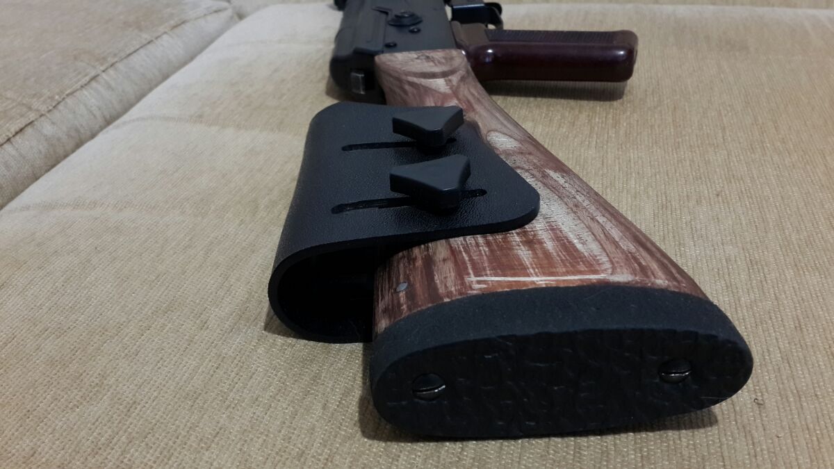

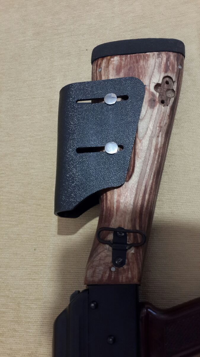

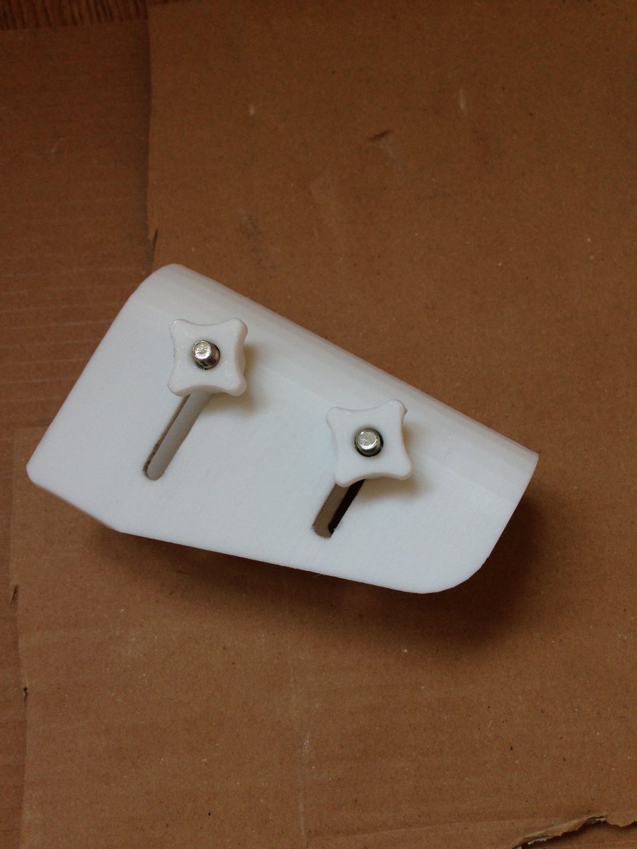

    что мы и подтвердим следующим примером: щека карстена;

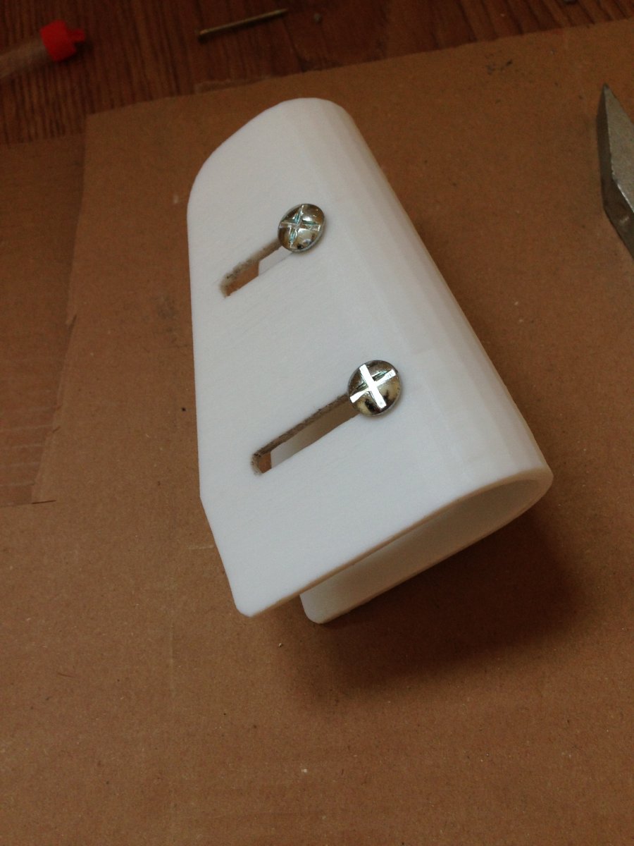

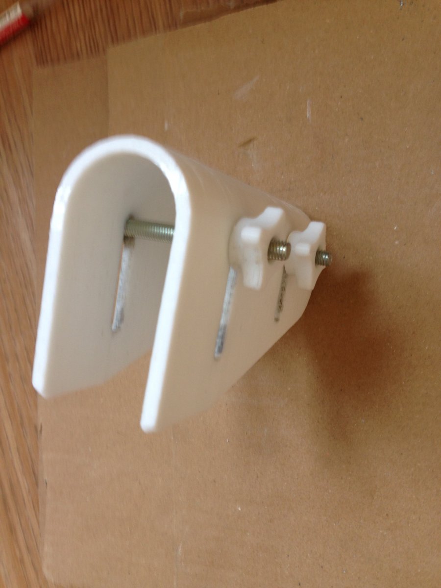

    щека карстена для карабина АК, была очень грубо смоделирована мной и напечатана поставленной вертикально;
    Результат 3д:
    На самом же деле, данный аксессуар проще всего нарисовать развернутым на бумаге, вырезать ножом, положить на листовую пластиковую заготовку (АБС, или кайдекс) и по контуру вырезать уже из пластика (в идеале - конечно лазером, массово) а затем нагреть и сформовать на прикладе;
    Результат:
    Как и обещано, исходные файлы

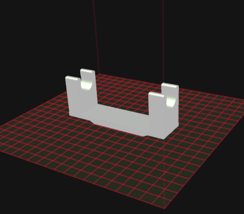

    в зависимости от типа нагрузки и элементов, подверженых ей, разместим деталь нужным образом для печати; чтобы ложащиеся слои были перпендикулярно линиями нагрузки

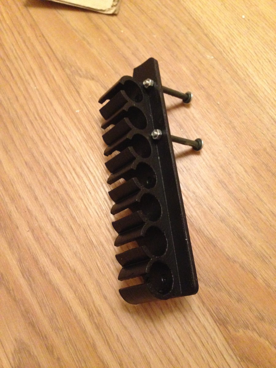

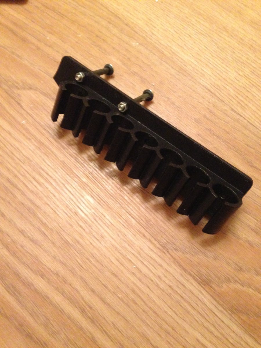

    Урок №3 - Комбинируйте различные элементы и технологии для создания оружейного аксессуара

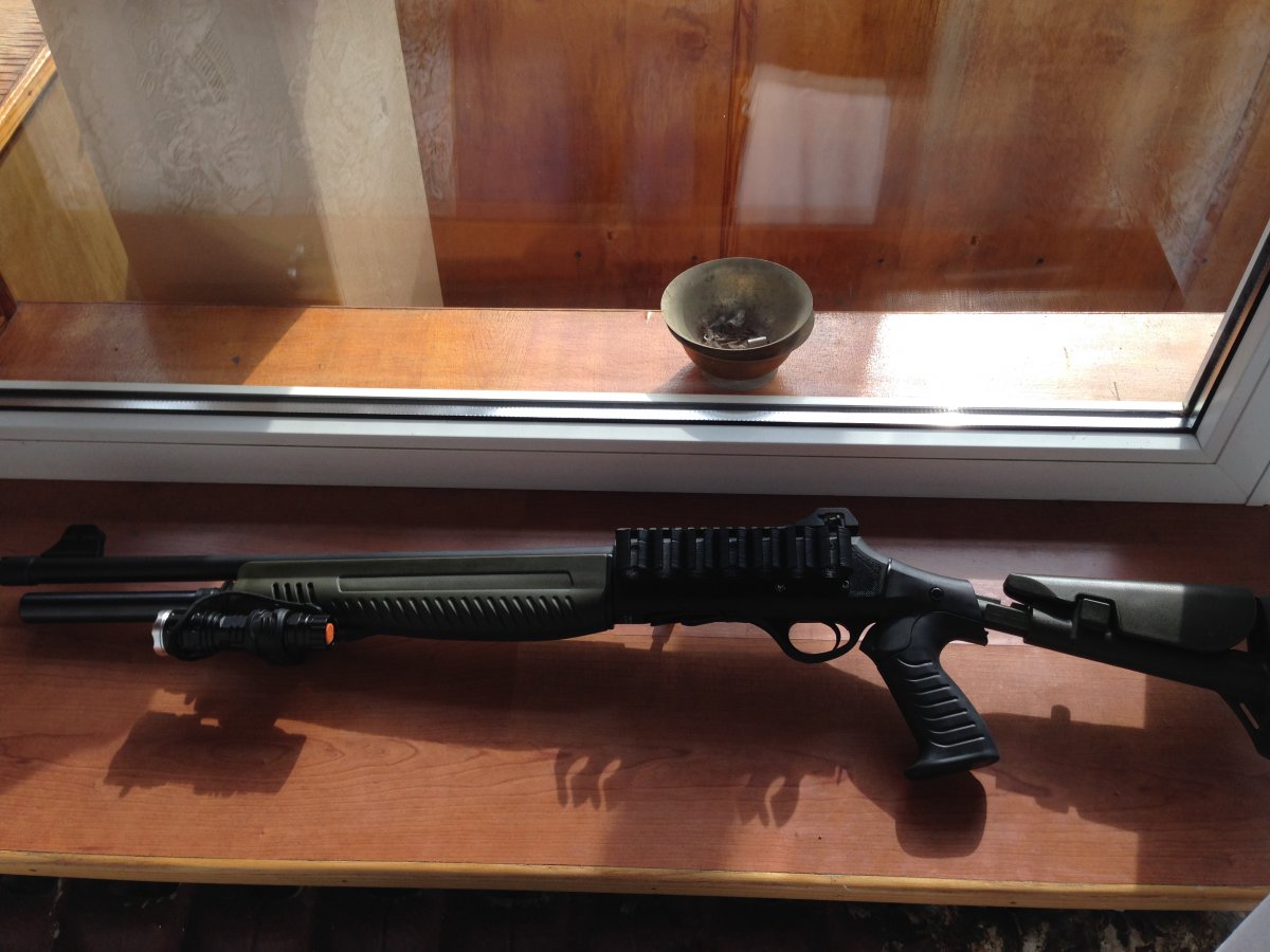

    Зачастую, одного пластика не достаточно; Рассмотрим на примере сайд-седдл для помповых полуавтоматов hatsan и алтай; Как и писалось в предыдущих уроках, сначала изучим коммерческие варианты;
    http://kingarmory.com/KA_CD01.html
    Держак для патронов выполнен из пластика, он в свою очередь монтируется на металлическую панель; Панель крепится к полуавтомату болтами, заменяющими пины усм;
    Чтобы сделать такой аксессуар, как минимум необходимы металлические болты, гайки, и металическая панель;
    Панель изолирует пластик от тепла ствольной коробки, и обеспечивает дополнительную надежность - ибо резьба в пластике - вещь плохая (если нужно чтобы пластик имел резьбовое соединение - советуют вплавлять гайки, в предусмотренные для них выемки)

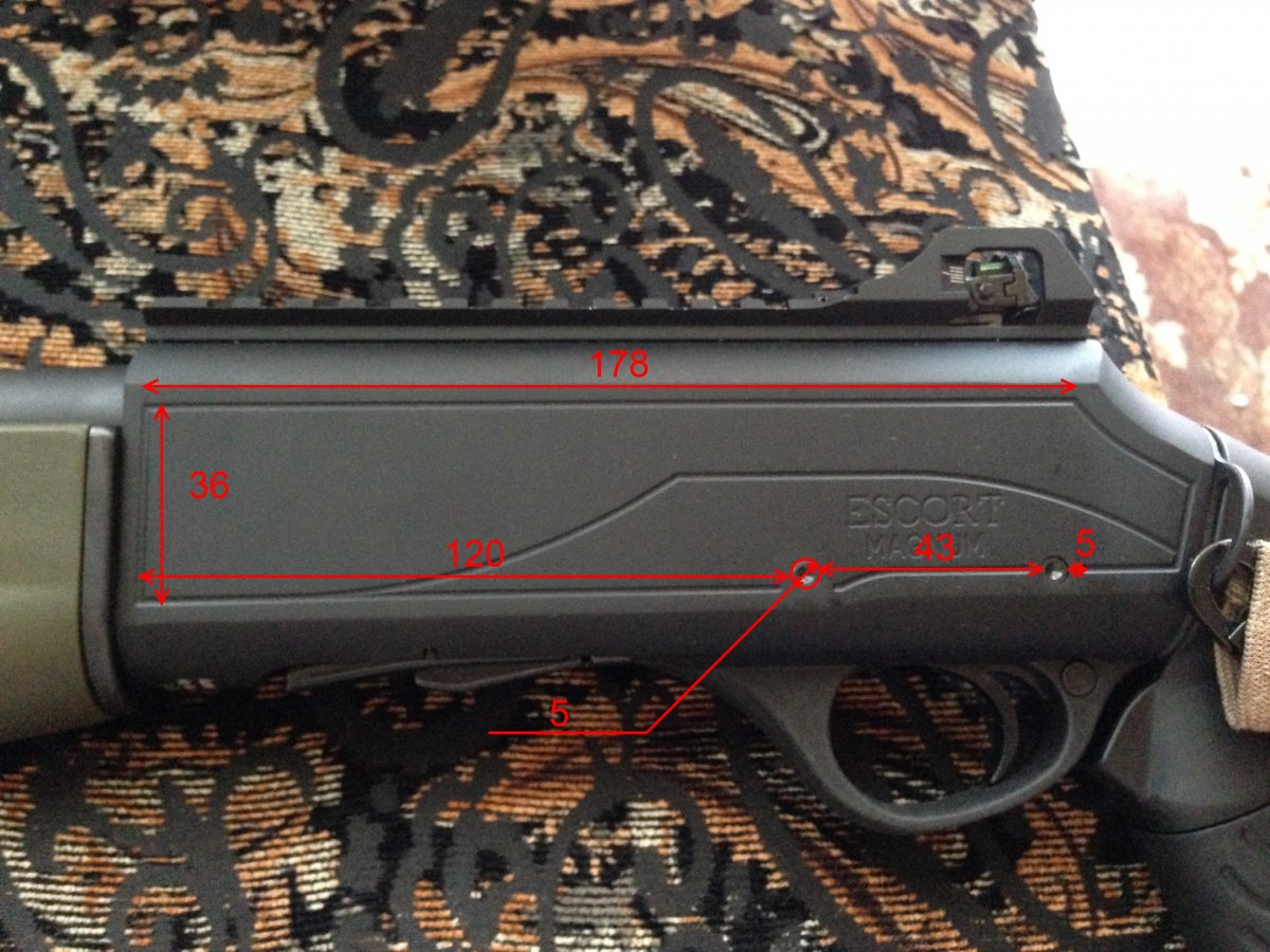

    Что мы можем добавить своего? Например - вместо 6 патронов, вместить на сайд седдл еще один седьмой патрон;
    Итак, теперь наша задача снять замеры, потом сделать примерку на бумаге, потом вырезать металическую панель, распечатать держак, нарезать резьбы и смонтировать все вместе; На рынке ищем подходящие под пины усм болтики; собираем и тестируем;
    hatsan3.JPG Screen Shot 2017-06-24 at 11.38.01 AM.png Screen Shot 2017-06-24 at 11.41.45 AM.png
    Держак 3d
    http://www.filedropper.com/plasticholder99
    Косметическая пластина
    http://www.filedropper.com/plastinaplastic15mm
    Стальная пластина
    Результат:

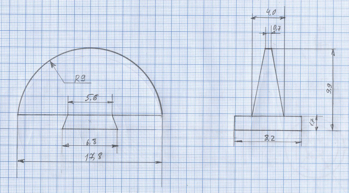

    А что, если для пристрелки сборной солянки ПМ необходим нестандартный, особый целик (9мм)? Даже стандартная финтифлюшка тем-не менее стоит пару долларов, а выточить ее на станке - задача не тривиальная, вследствие малых размеров; Пластиковый же целик по стоимости будет в прямом смысле копеечным;
    А что, если кто-то захочет сделать целик с отверстиями под капельку рыболовного лака, или малюсеньких кусочков светопроводящих трубочек (той-же круглого сечения лески от триммера, ядовитых цветов)?
    Тогда 3д печать справится с этой задачей буквально за секунды; А если поступить еще проще и найти люминесцентный пластик...
    А что, если сделать светопроводящюю мушку на револьвер наган? Тоже не проблема;
    Мелочь, а приятно;
    http://www.filedropper.com/celik9mmready
    http://www.filedropper.com/celik1

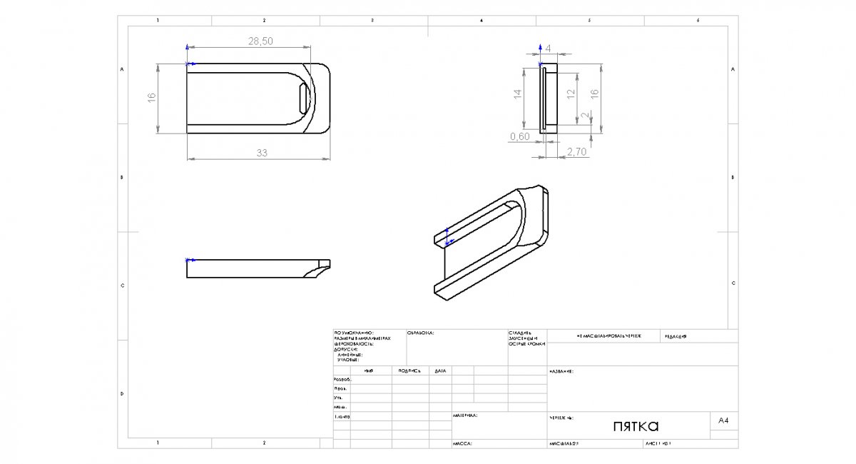

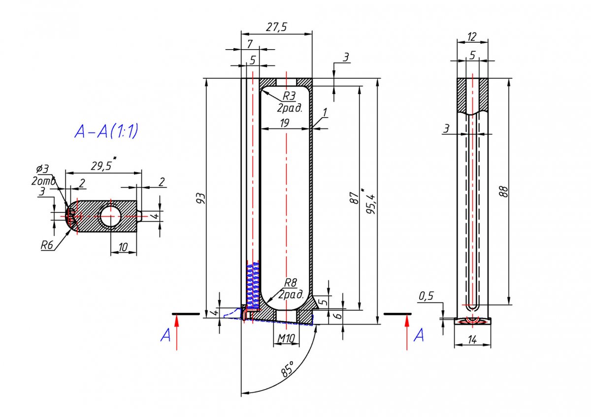

    23
    512
    Чертежи пятки и магазина ПМ - вдруг кто-то решит сделать пятку+1 или пластиковый магазин?

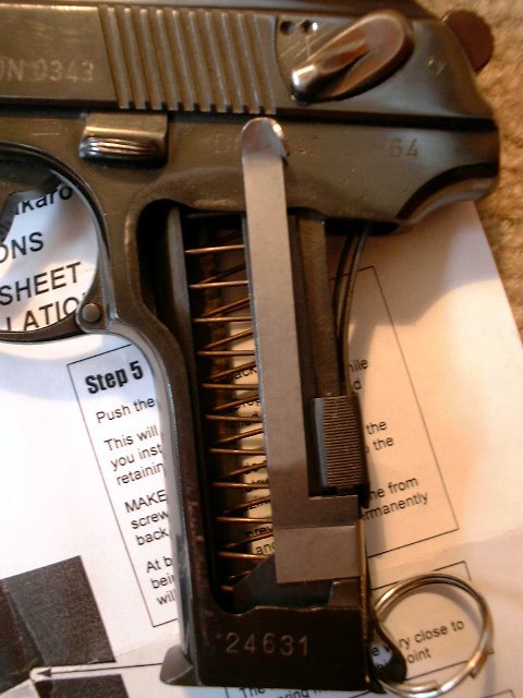

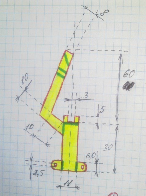

    Еще одна вещь, для #ЛазернойРезки - рычаг быстрого сброса ПМ

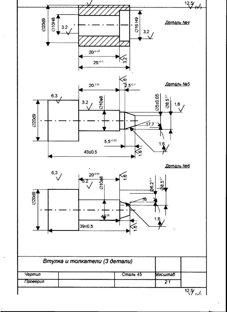

    Собственно чертеж в dwg
    http://www.filedropper.com/file_326

    УКН 9па
    куда же без него ;)
    Чертеж УКН №4.png Чертеж УКН №3.png Чертеж УКН №2.jpg Чертеж УКН №1.png Общий вид УКН.png
