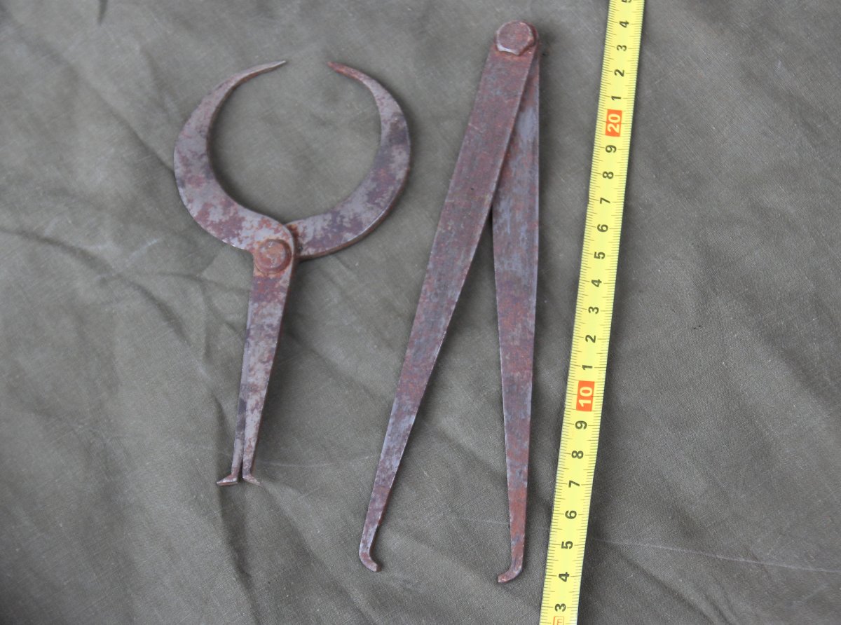

    Приветствую ! Рад буду помощи узнать что это такое , на одном инструменте присутствует клеймо 1937

    Это все близкие родственники кронциркуля, могут применяться как в токарном, так и в кузнечном деле, где не требуется особая точность. Кончиками делается замер - на пример диаметр заготовки круглой, потом линейкой измеряется расстояние между кончиками..PS. Тот который с ровными ножками, служит для измерения внутренних диаметров.

    Там возле "1937" вроде просматривается "ЧИЗ"-т.е. челябинский инструментальный завод. Причём фигурный кронциркуль позволяет измерить точно труднодоступные размеры, например толщину клинка сабли или штык-ножа внутри дол(это конечно если он не потерял точность)

    Nojik ...измерить точно труднодоступные размеры, например толщину клинка сабли или штык-ножа внутри дол(это конечно если он не потерял точность) - с этим нельзя согласиться. Вопрос в том - как его вытащить из долов не разводя концы, а долы и им подобные вещи, прекрасно измеряются штангенциркулем с глубиномером, в народе такой еще ,,колумбусом'' называют.

    :D:D:D Пока тайну измерений раскрывать для пана
    kobr
    не буду, но моё мнение, что Вы больше теоретик, причём не серьёзный.
    Колумбиком БЕЗ "кронциркуля" тоже можно мерить(долы в нашем случае), но есть некоторые "НО", и погрешность при расчётах(а они после измерений абсолютно необходимы) будет больше, чем инструментом с датой "1937".
    Подсказка - измерить толщину стенки чашки(если она не самой простой формы) чем лучше: ШЦ с встроенным глубиномером или "кронциркулем" и ШЦ?

    А почему, Уважаемый практик, Вы проигнорировали мой вопрос? - Вопрос в том - как его вытащить из долов не разводя концы, а долы и им...

    Не обижайтесь, если что. :D Встречались мне такие девайсы и в более старинном виде, и я их держал в руках. Так вот когда этот инструмент сведён в ноль, то и вторая сторона показывает ноль, соответственно когда мы дугообразные плечи приставим к долу(стенке чашки, выпуклой деке скрипки) то второй конец инструмента будет показывать тот-же размер. Нам останется только измерить его ШЦ, для чего конец прямых плеч имеет удобную форму. И снимать его для этого не нужно. Согласны?

    Уважаемый герр kobr,думаю тайна фигурного инструмента кроется в том,что две пары лапок показывают одинаковый размер.Одни засовываешь в труднодоступное место,а с внешних снимаешь размерчик .Вроде,как-то так...

    Ребята, на фото посмотрите внимательно! Там два плеча, на одном погрешность плюс на другом, какая уж здесь точность. Для более точных существуют с винтами, да и то - наверно разметочные, а у нас два обычных кронциркуля, зачем усложнять то...
