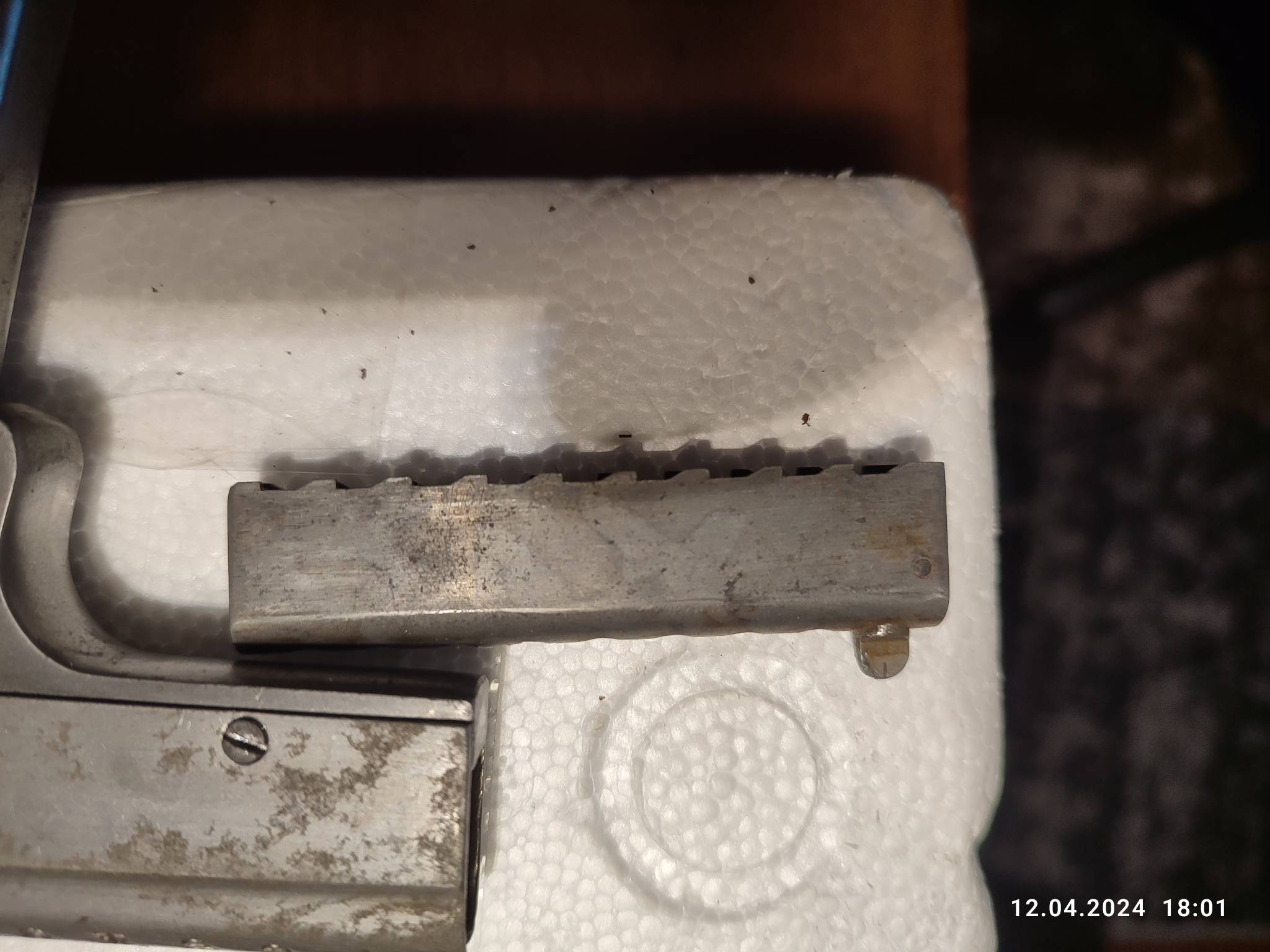

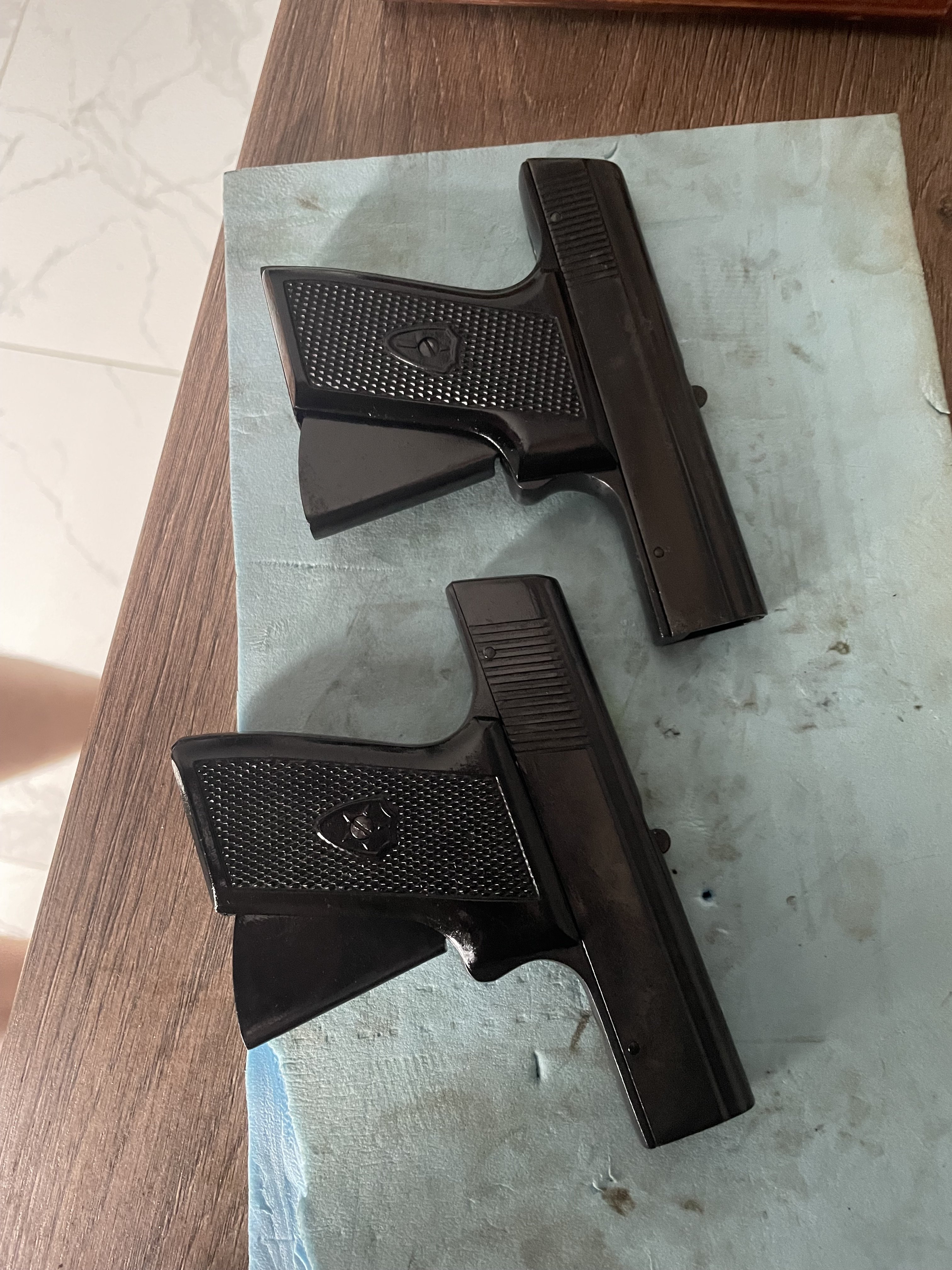

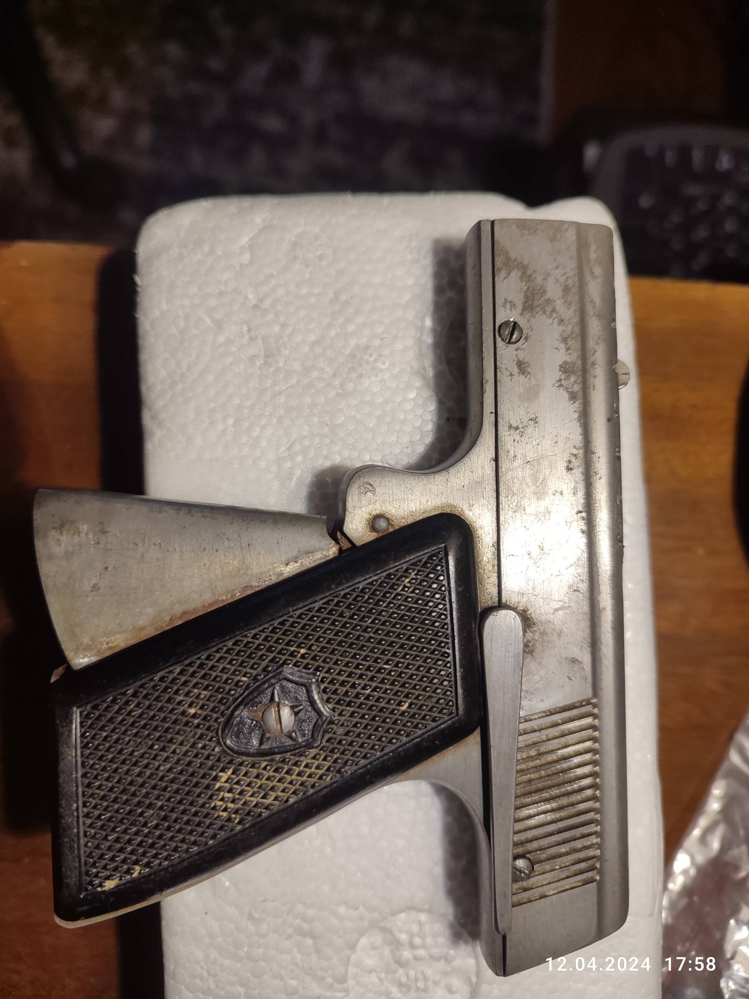

    Переглядаючи аукціон натрапив на цікавий зразок спортивного пістолета минулої епохи . Існувало до пістолета дві обойми Ц і Б відповідно під центробійний набій та набій бокового бою . Виготовлявся з 1953 по 1985 рік .З 1965 року насічка стала не коса а вертикальна . Не знаючи механізму пістолета узяв перший що попався у гарному естетичному вигляді , лиш без вороніння , ним виявився пістолет 1962 року випуску з обоймою Б (надалі «Перший»)

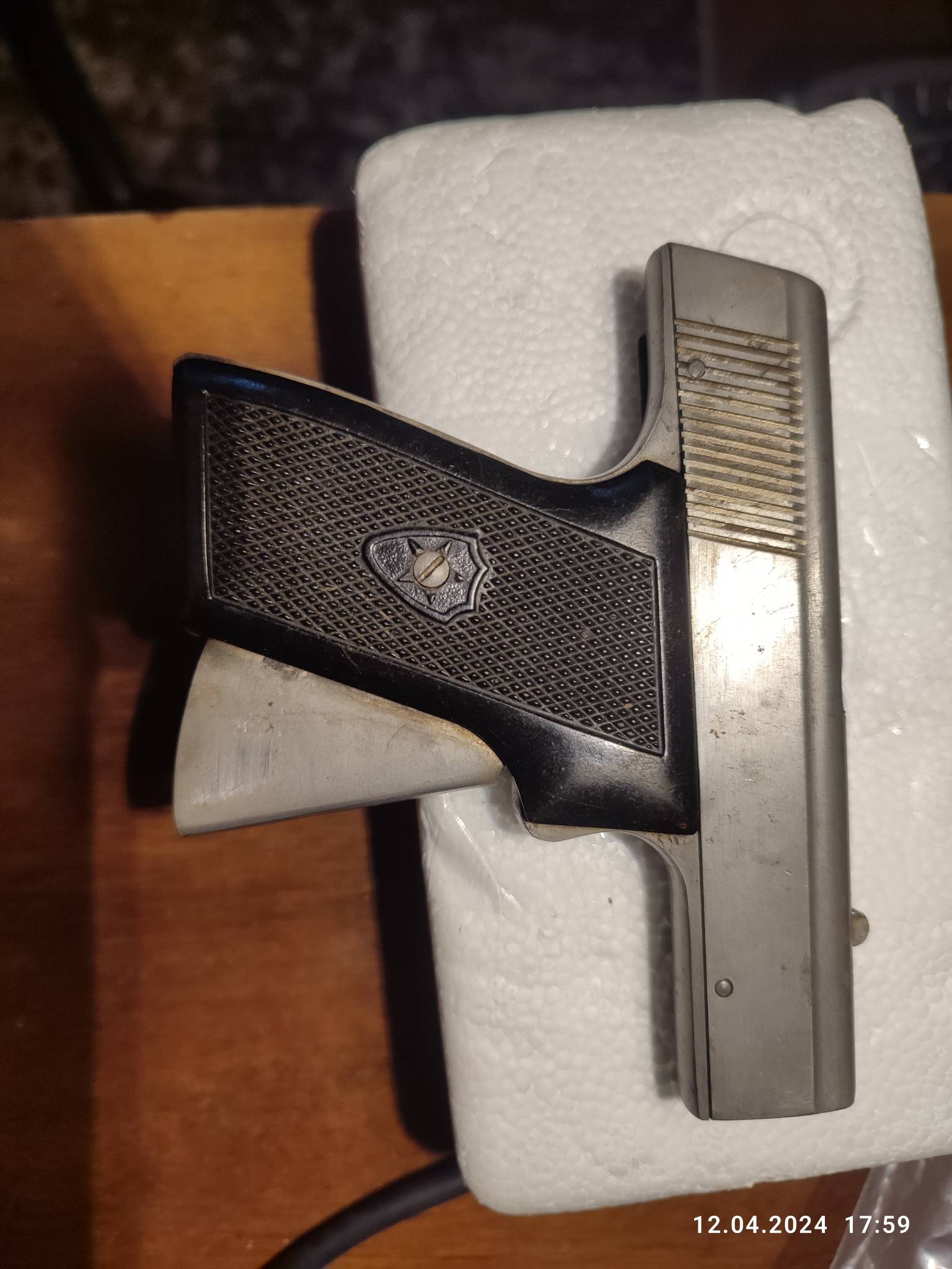

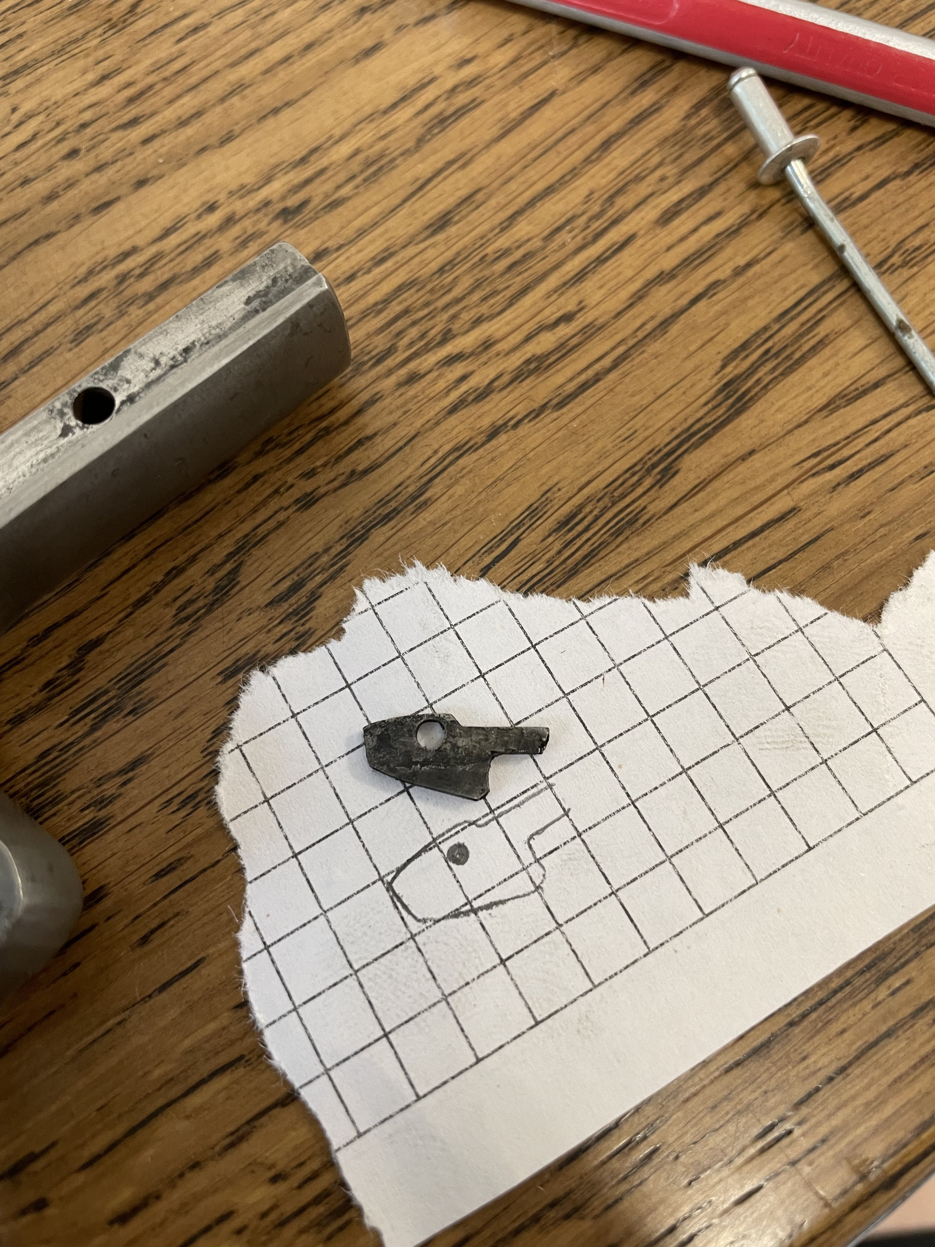

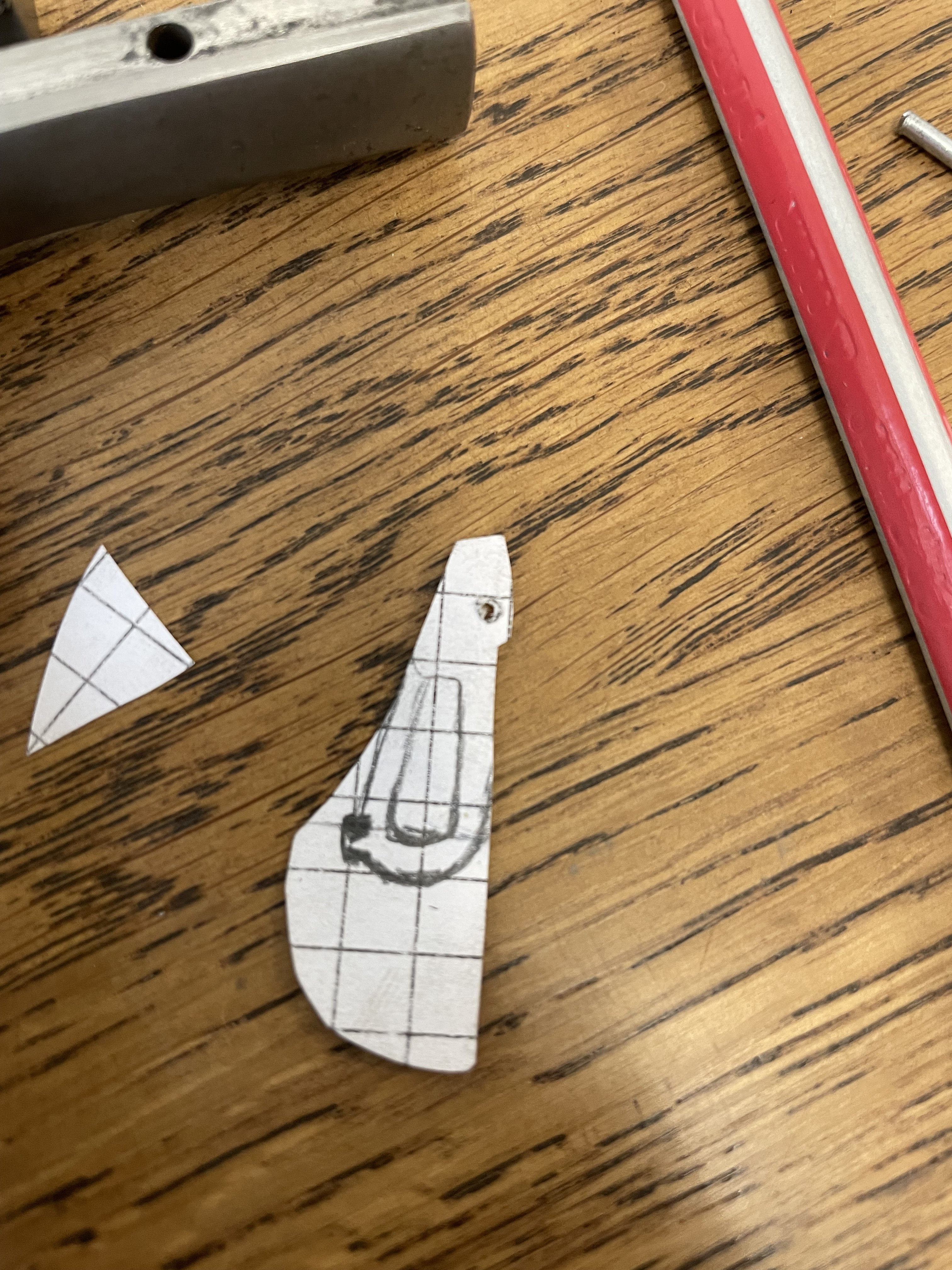

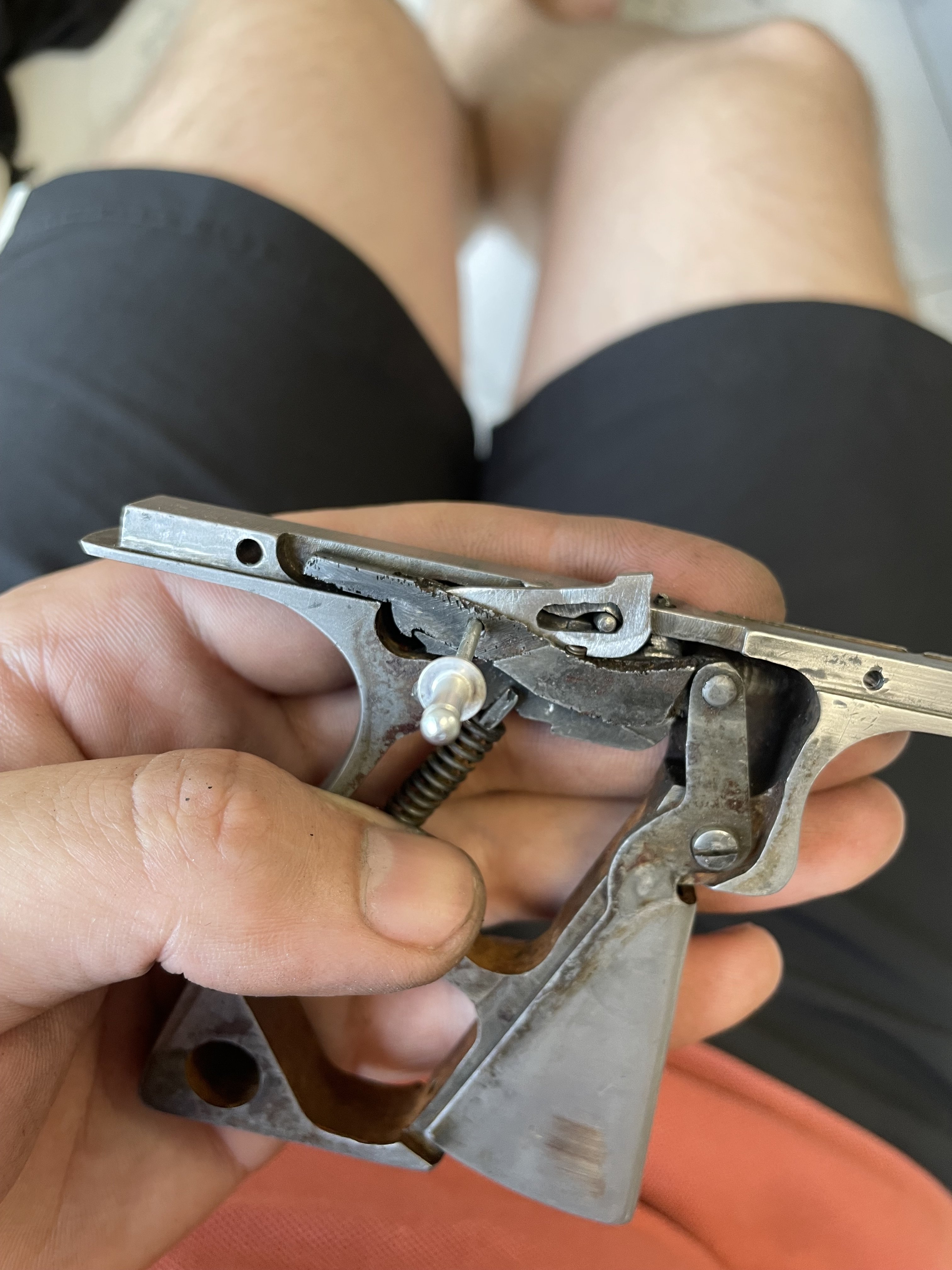

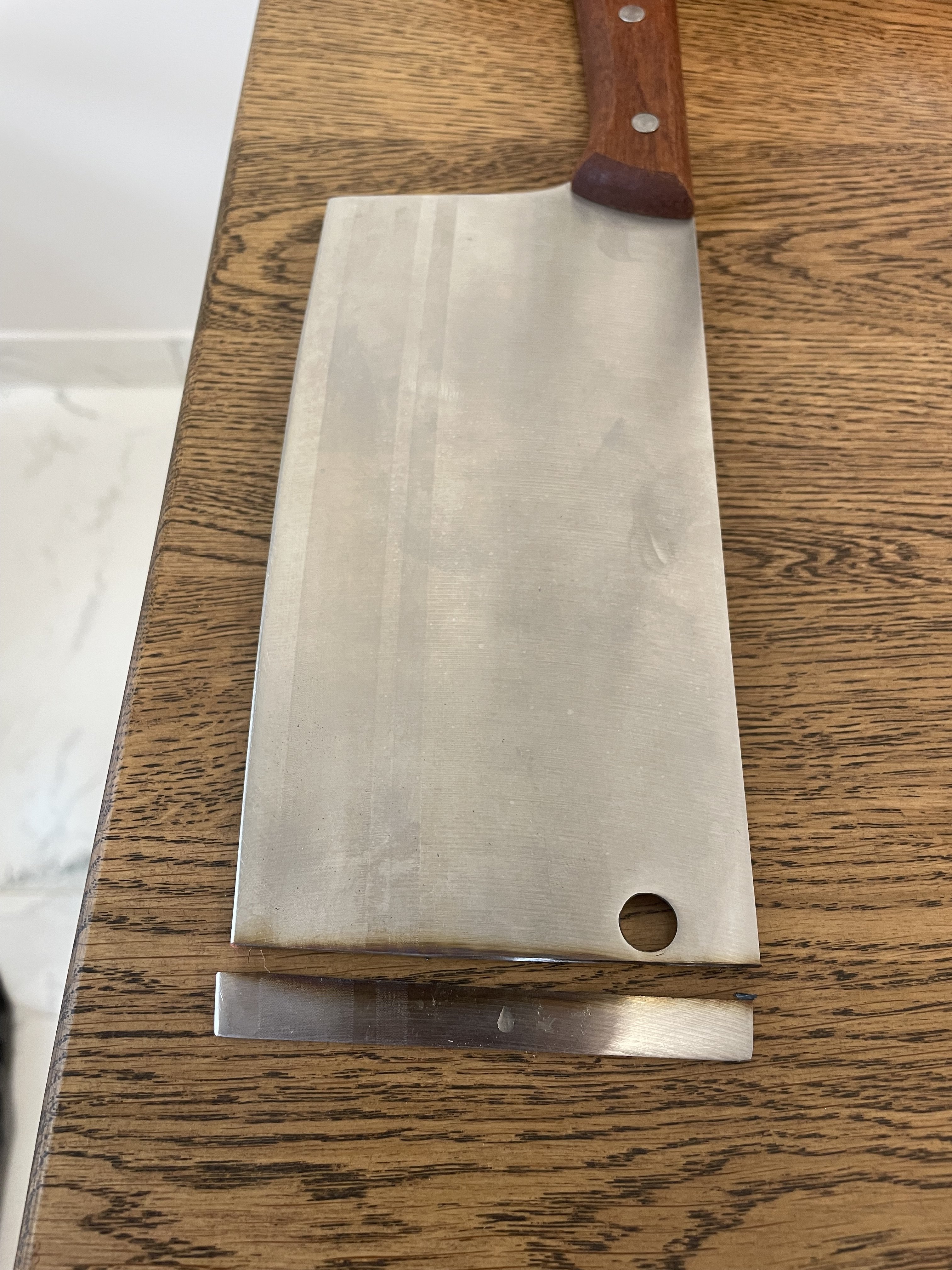

    Після розпаковки стало зрозуміло що щось не так з спусковим механізмом , розібравши пістолет стало зрозуміло що зламана деталь штовхач обойми(як виявилось часта поломка цих пістолетів , бо коли роздуває гільзу чи капсуль то обойму клинить і коли надто наполегливий стрілець починав з силою тиснути на важіль спуску в цей момент ламався штовхач ) , який нереально зараз знайти , пробував зробити по картинкам з інтернету і габаритам тих частин які я мав , проте саморобна деталь потребувала підгонки , але я не знав в якій саме точці, тож вирішено було купити ще один завідомо робочий пістолет щоб зняти розміри деталі і підігнати деталь так як у Робочому пістолеті.

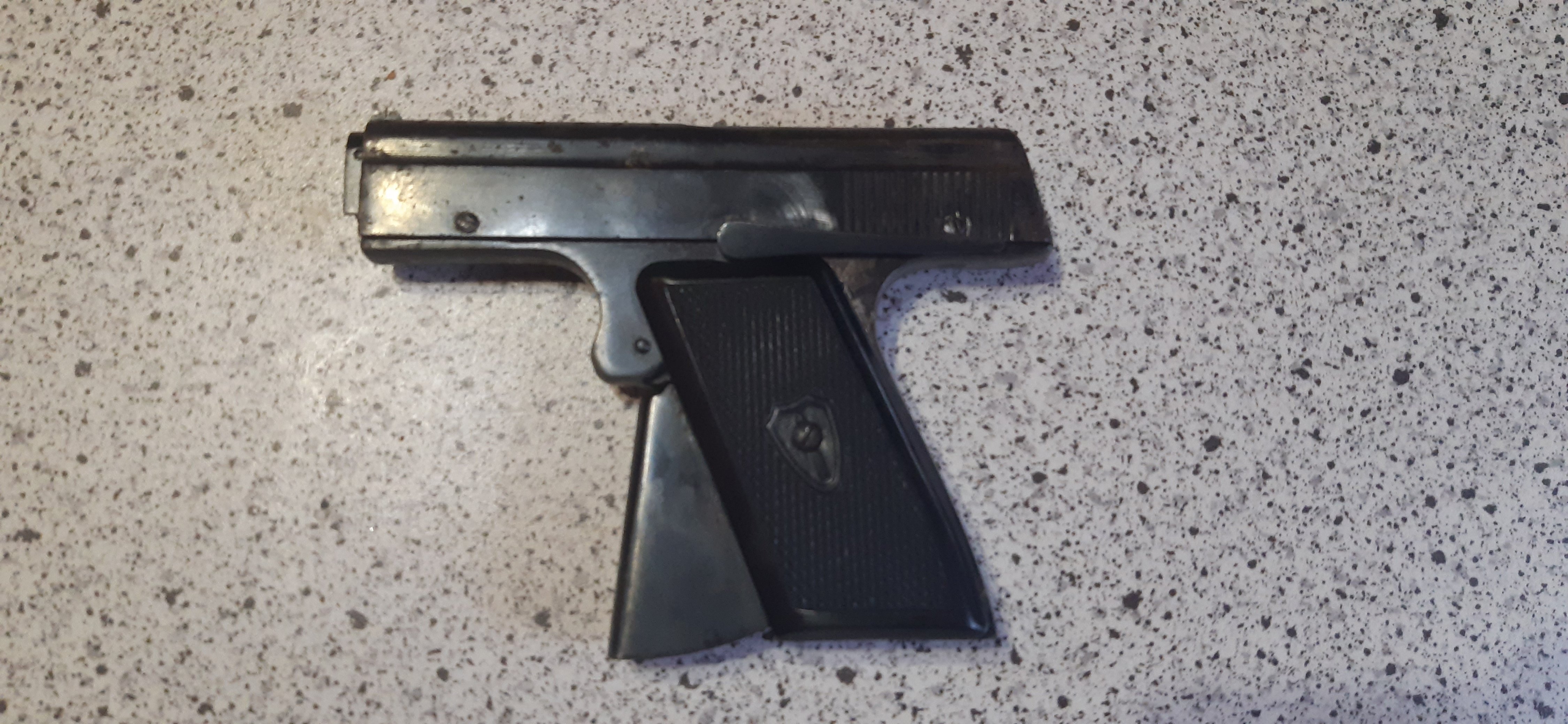

    Вибір впав на ІЖ спл зразка вже 1965 року , точного року випуску не знаю(надалі «другий») , буквально за годину я підігнав деталь так як у ньому і поставив на перший пістолет , додав саморобну пружину з запальнички , на заміну тої яка була відсутня на штовхачі і оба пістолети запрацювали

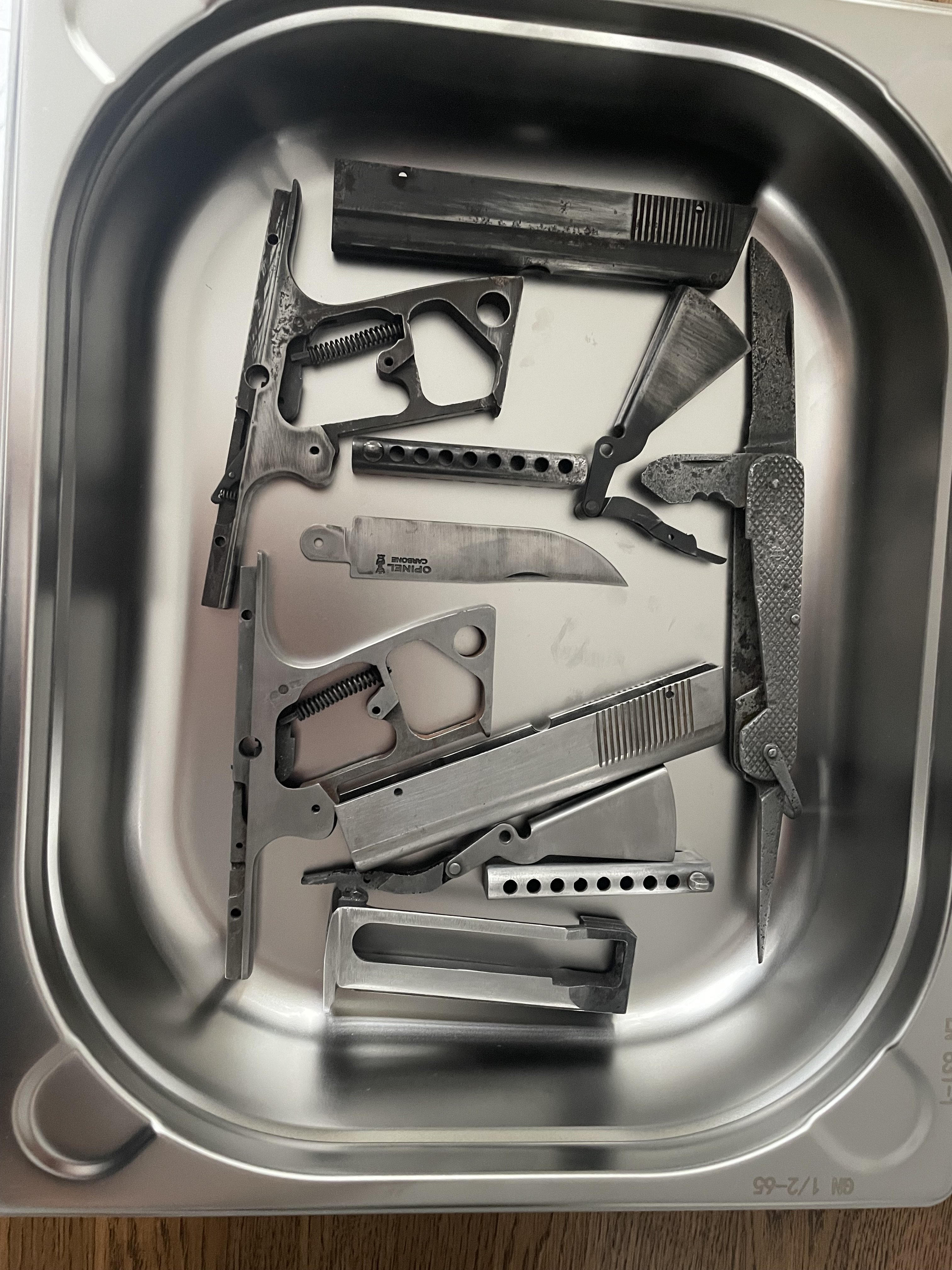

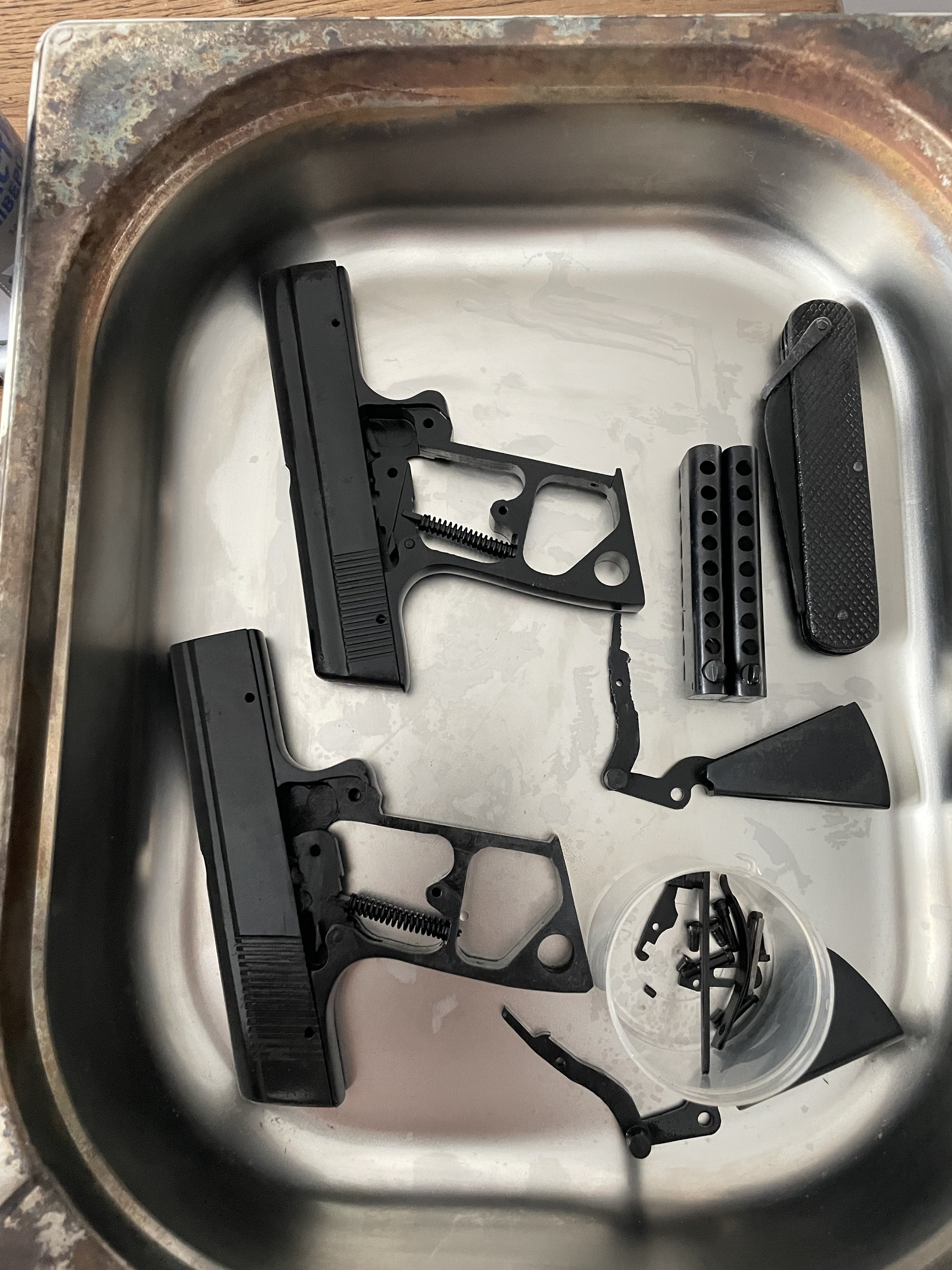

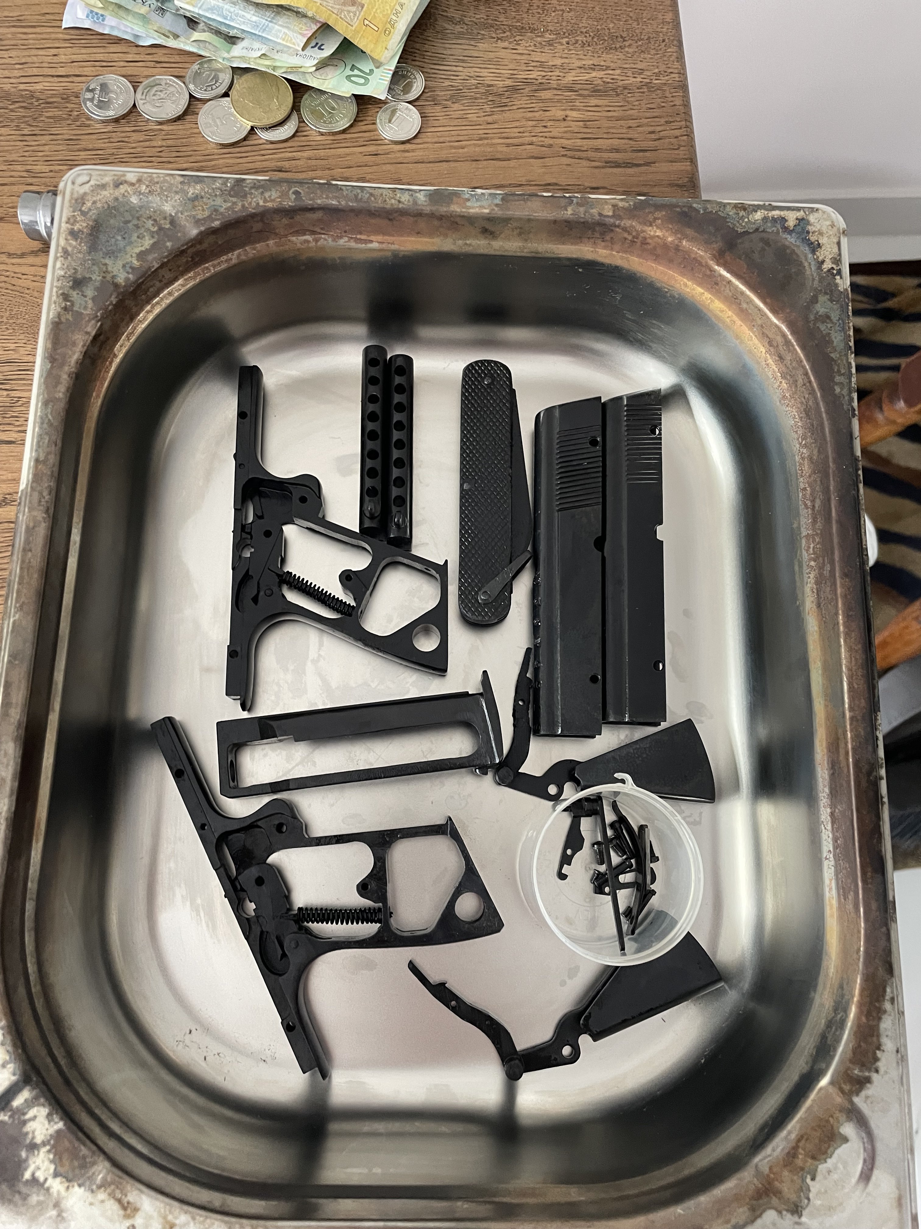

    Далі лише робив косметичні нюанси : почистив перший пістолет від іржі у лимонній кислоті а другий просто нождачкою в місцях корозії і приготував ванну для вороніння : колись воронив свій мр 654 способом 500 грам крота на 500 грам селітри , але памʼятаю що в процесі довелося додавати кріт
    Тобто на практиці виходить що на 500 грам крота треба десь 100-200 грам селітри замість регламентованих 500
    (Може просто це особливість тих реактивів що купляв я)
    Після вороніння прийшла черга тесту , обидві обойми у мене були бокового бою , однак набоїв хілті з потужністю до100 джоулів коричневого кольору я не знайшов , а експериментувати з раритетом зеленими та жовтими не став .

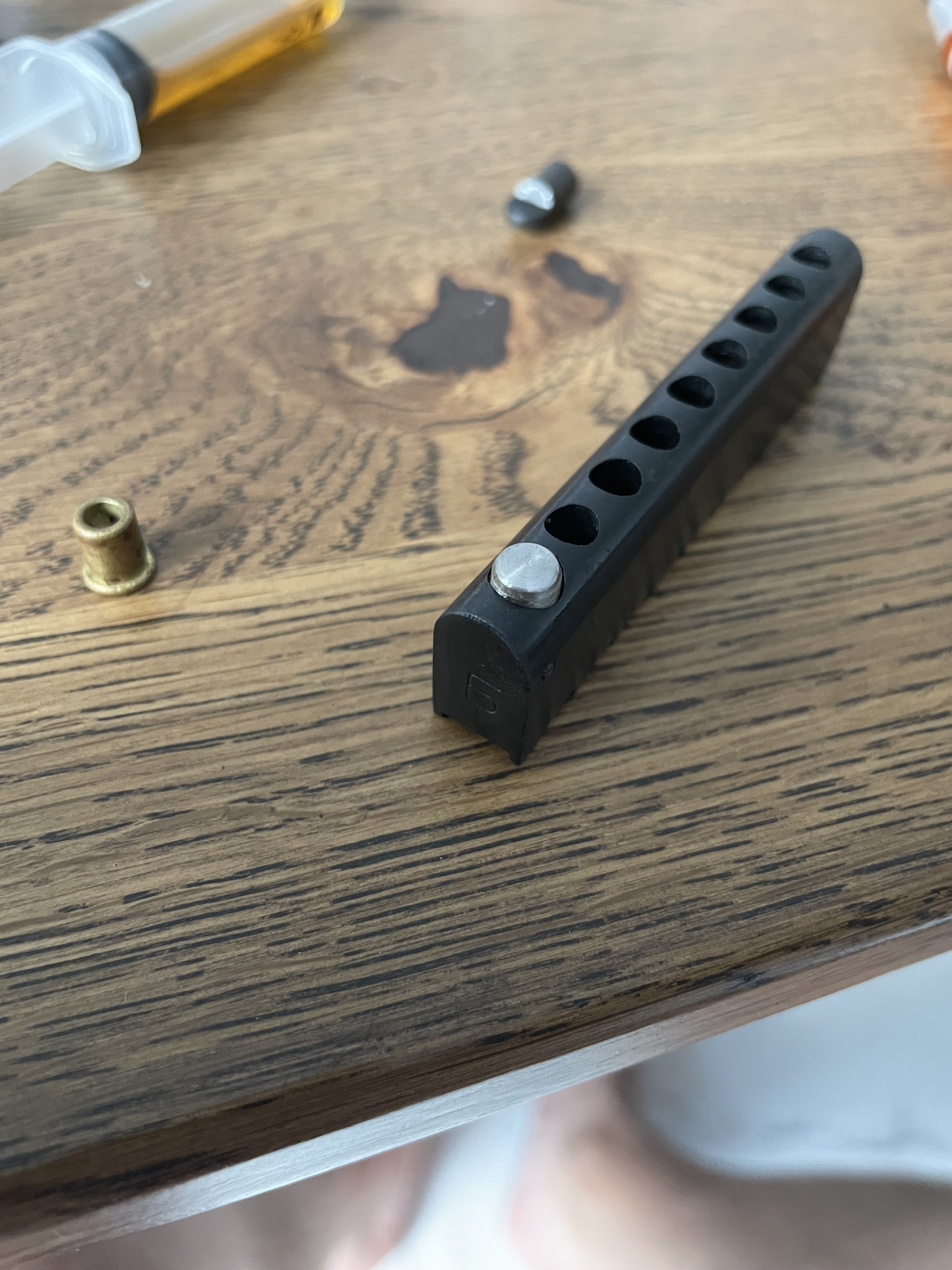

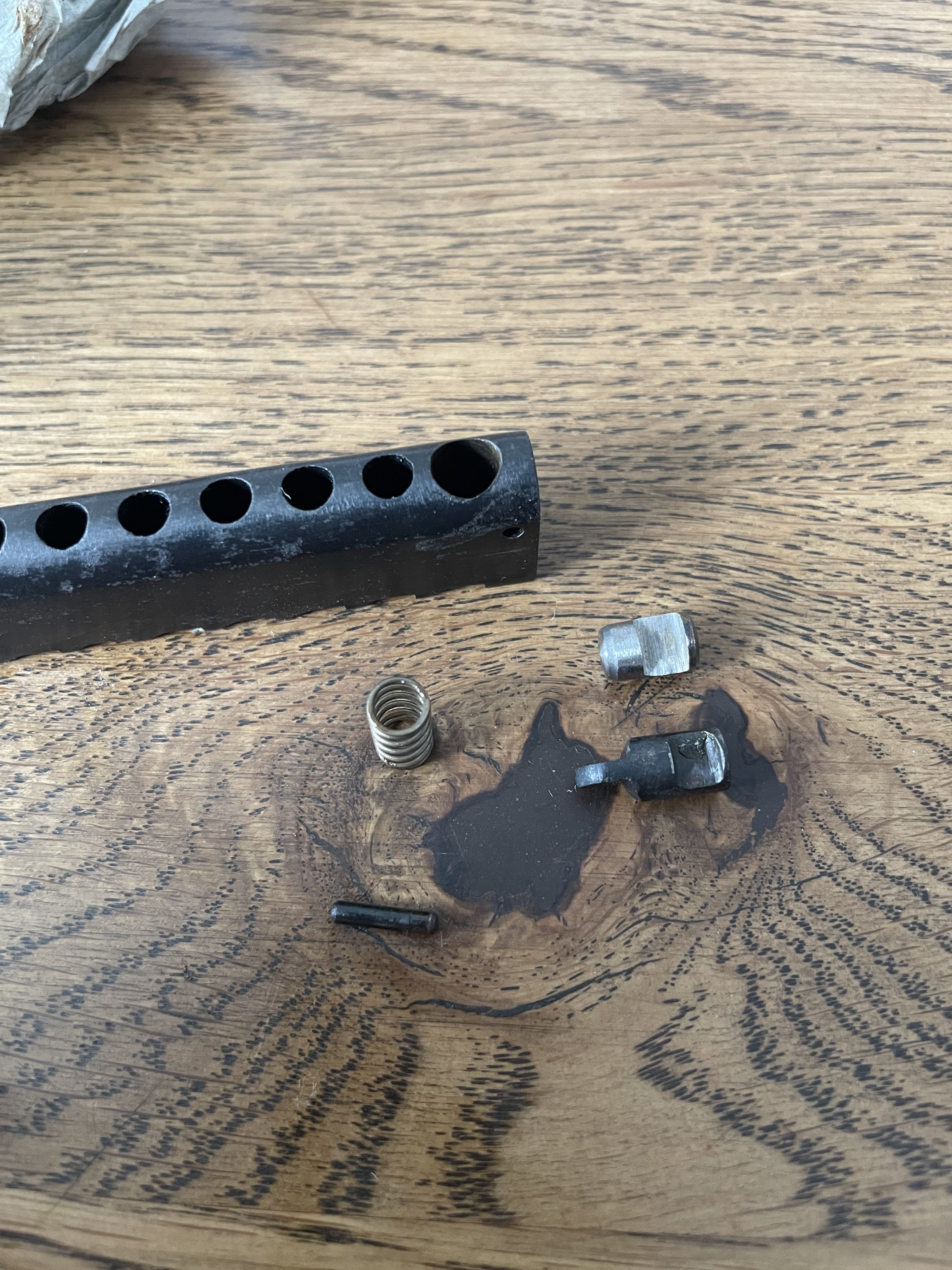

    Вирішив піти іншим шляхом, шляхом переробки під капсулі : обойма «Б» є фактично ідентична обоймі «Ц» , щоб Б стала Ц необхідно просто перевернути її задом наперед і вставити у пістолет утопивши всередину фіксатор , який попередньо необхідно сточити, але я вибив штифт фіксатора обойми , вийняв фіксатор і щоб не псувати його точінням я виготовив просто за його зразком новий з біти до шуруповерта , все запрацювало
    Тепер маю дві ексклюзивні речі в колекції , чому дуже радий)
    Фото першого пістолета та спроби без нормальних розмірів виготовити штовхач з шматочка леза ножа :

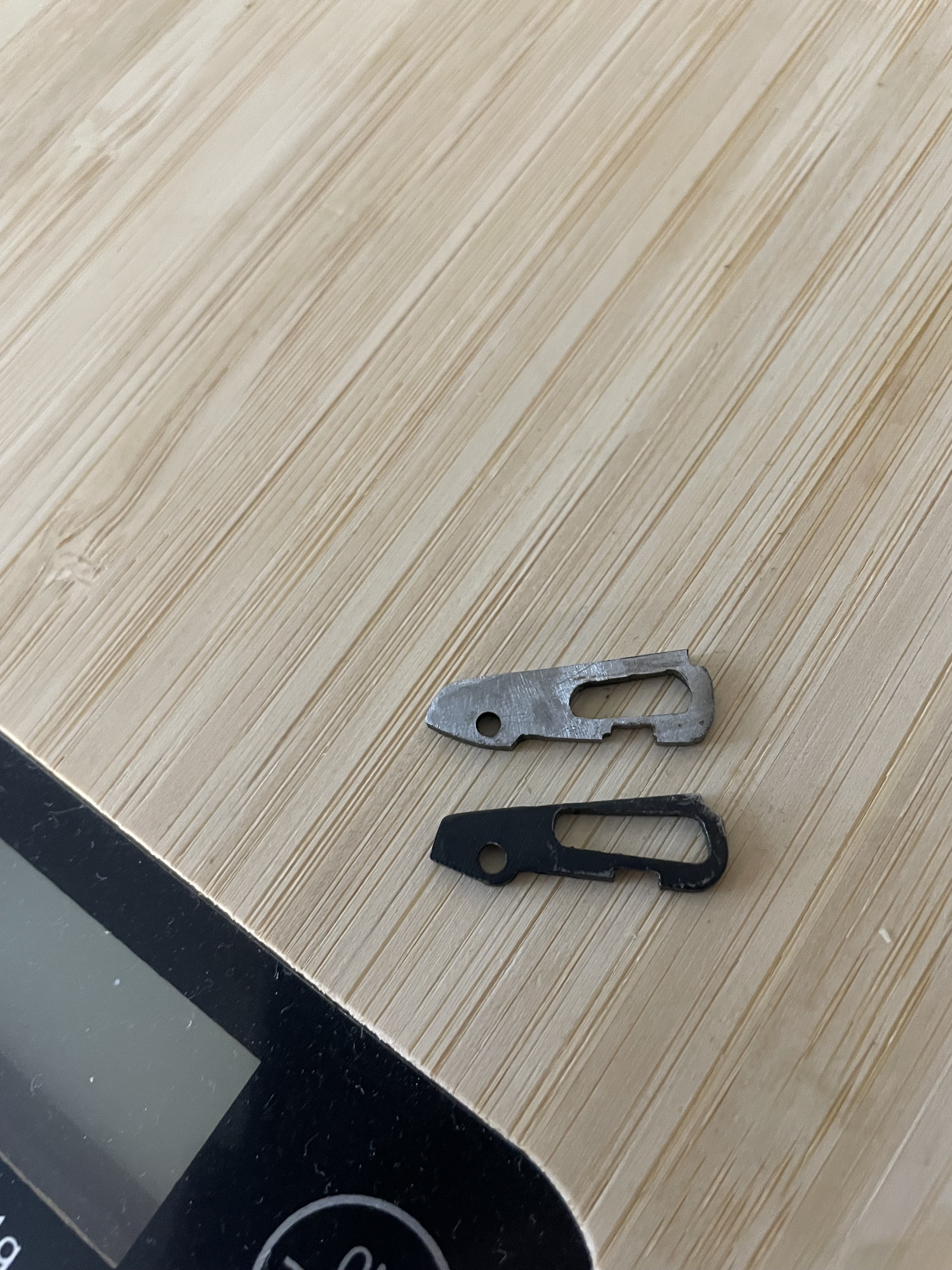

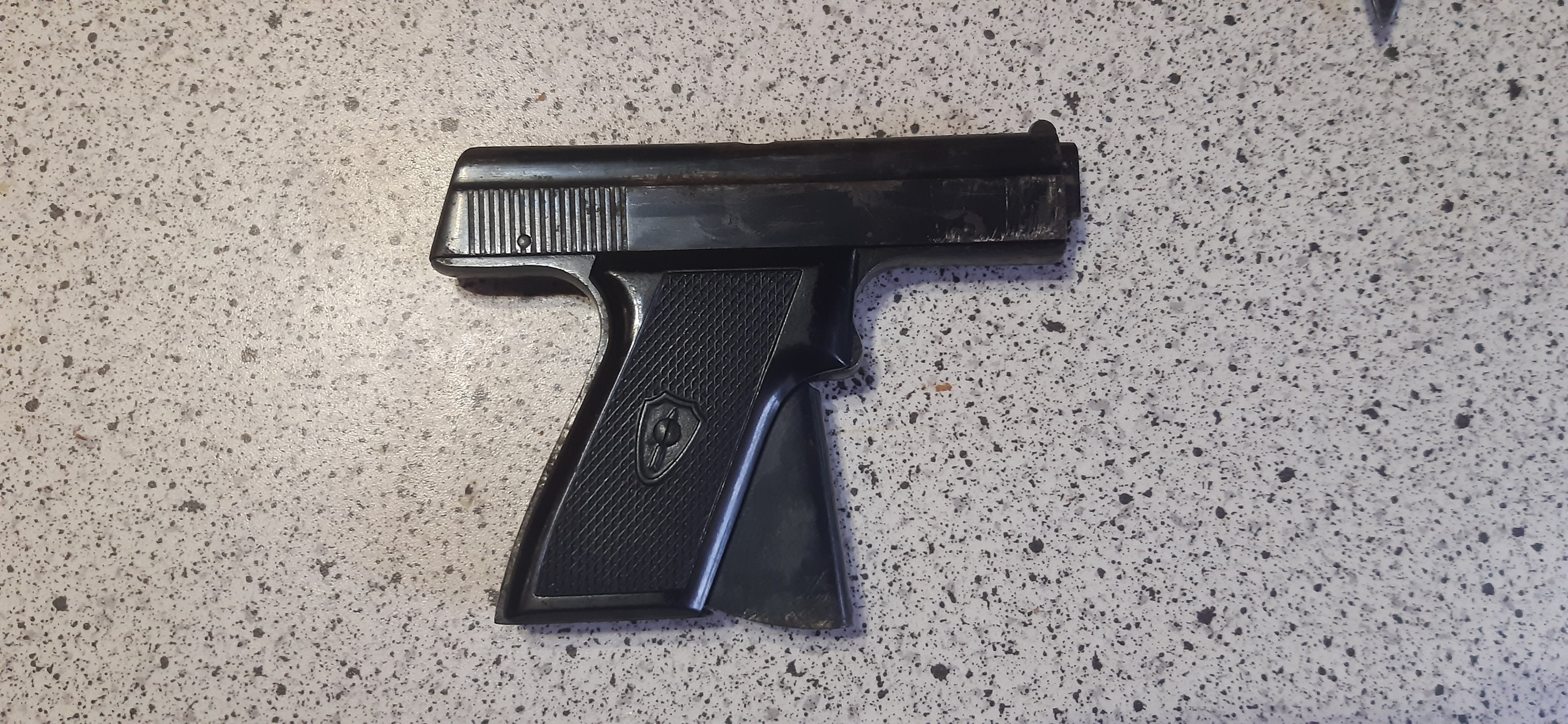

    Фото другого спл-а зразка 65 року і підгонка деталі як у нього:

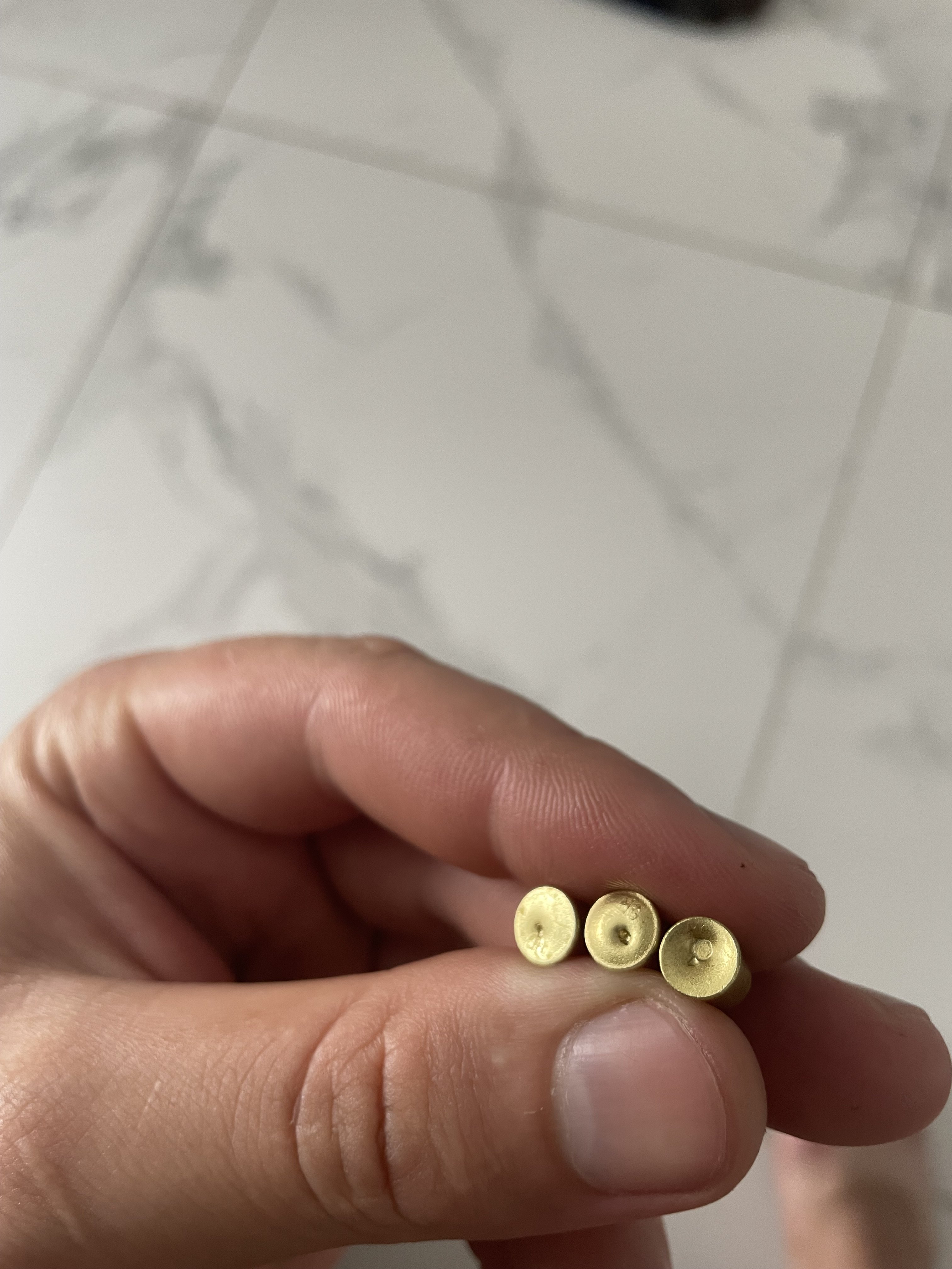

    Вороніння та виготовлення нового шпінька обойми, відстріл
    Деколи накол капсуля трошки замалий і буває осічка ( видно на третьому капсулі зправа де слід від цвяха ) думаю все ж грає роль те що обойма під боковий набій , бо при постановці її рідним боком наколом в рант , накол є сильніший

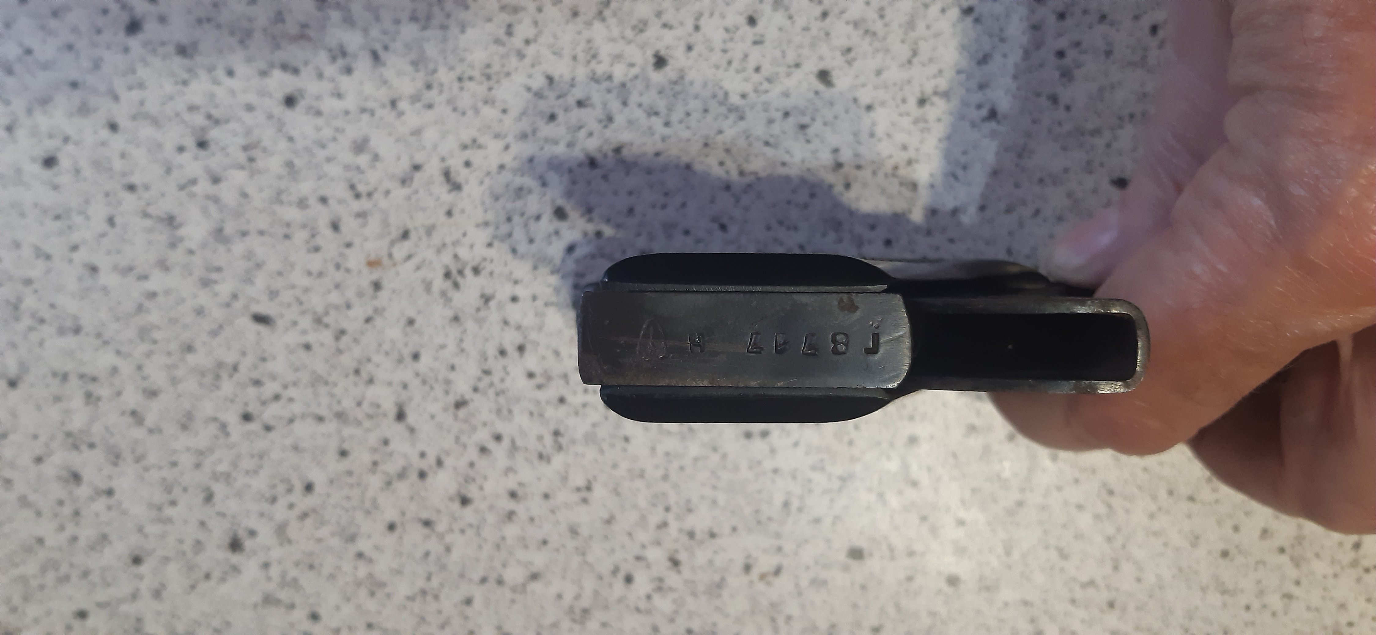

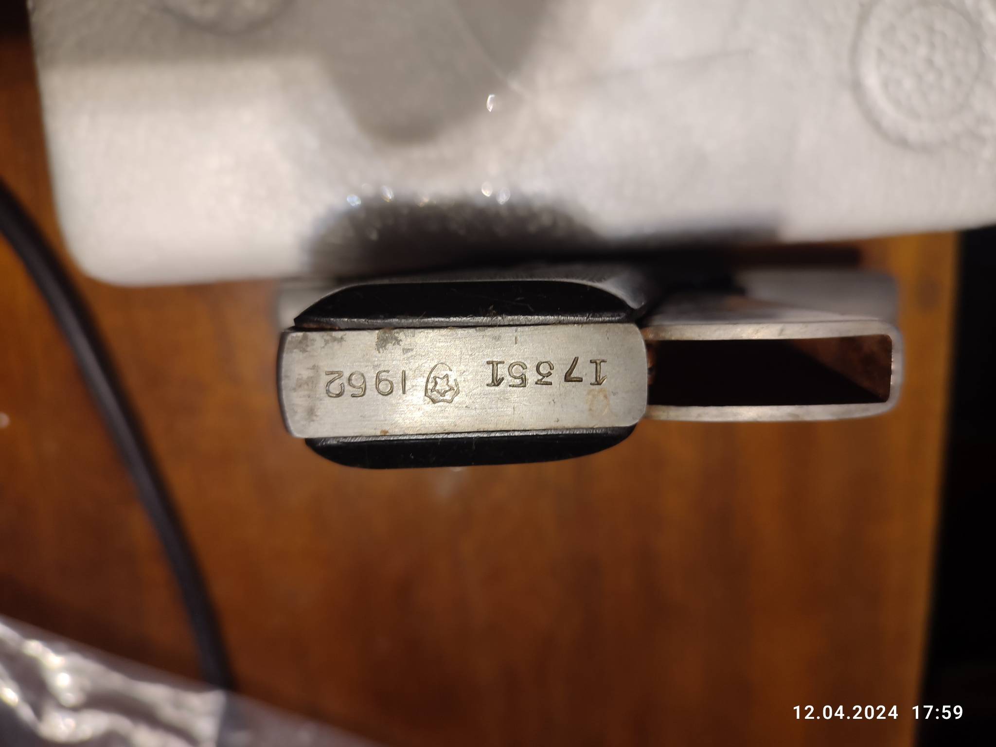

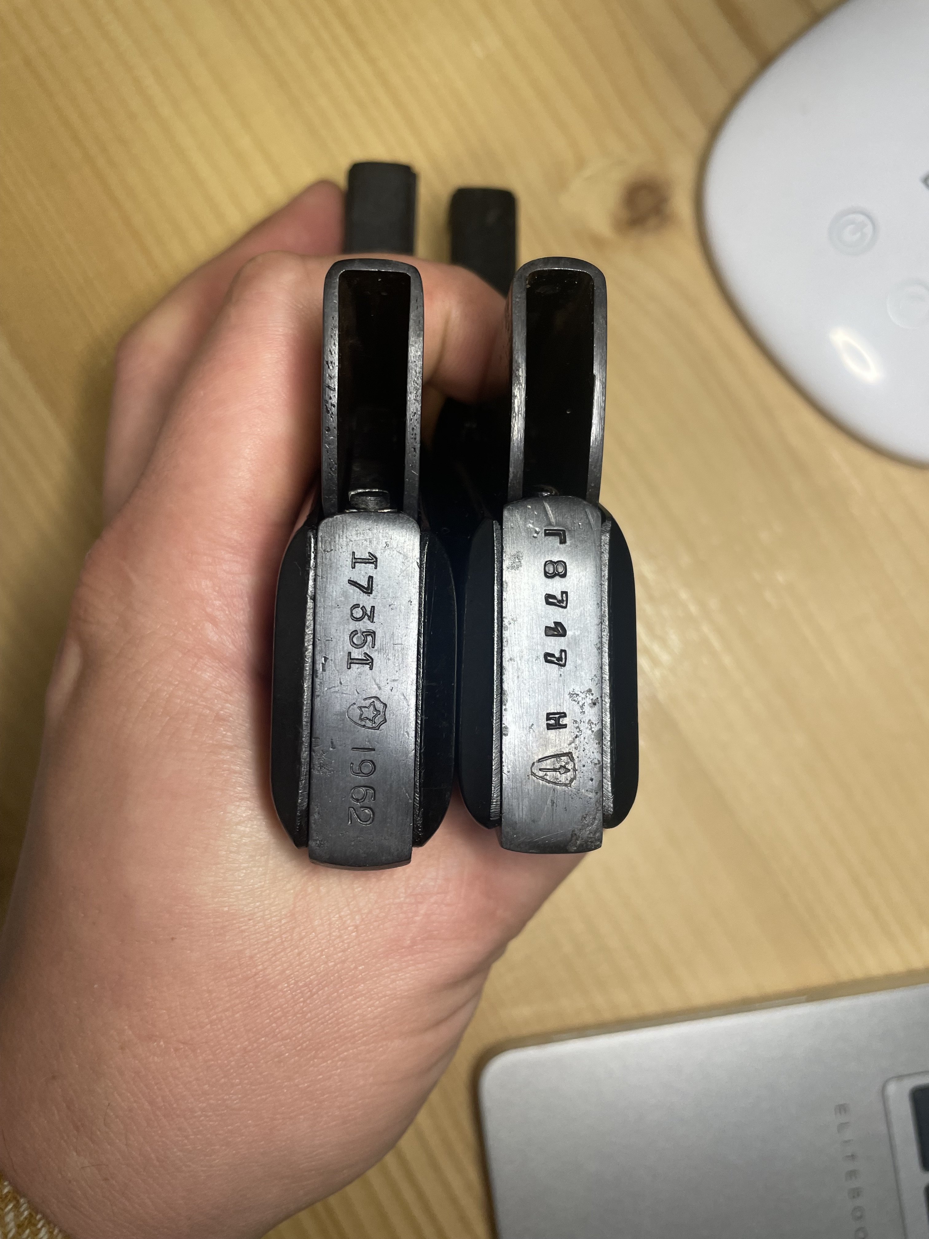

    Клейма на пʼятці після вороніння , видно що на ранніх пістолетах клеймо щит з зіркою , на пізніх щит з стрілою ( доречі на накладках теж так само) :

    Деталь на фото ще підганяв пізніше , а саме проріз під штифт ,нажаль фото не маю але суть думаю зрозуміла , після підгонки прорізу і коригування висоти зуба все стало працювати як і на другому пістолеті зразка 65 року

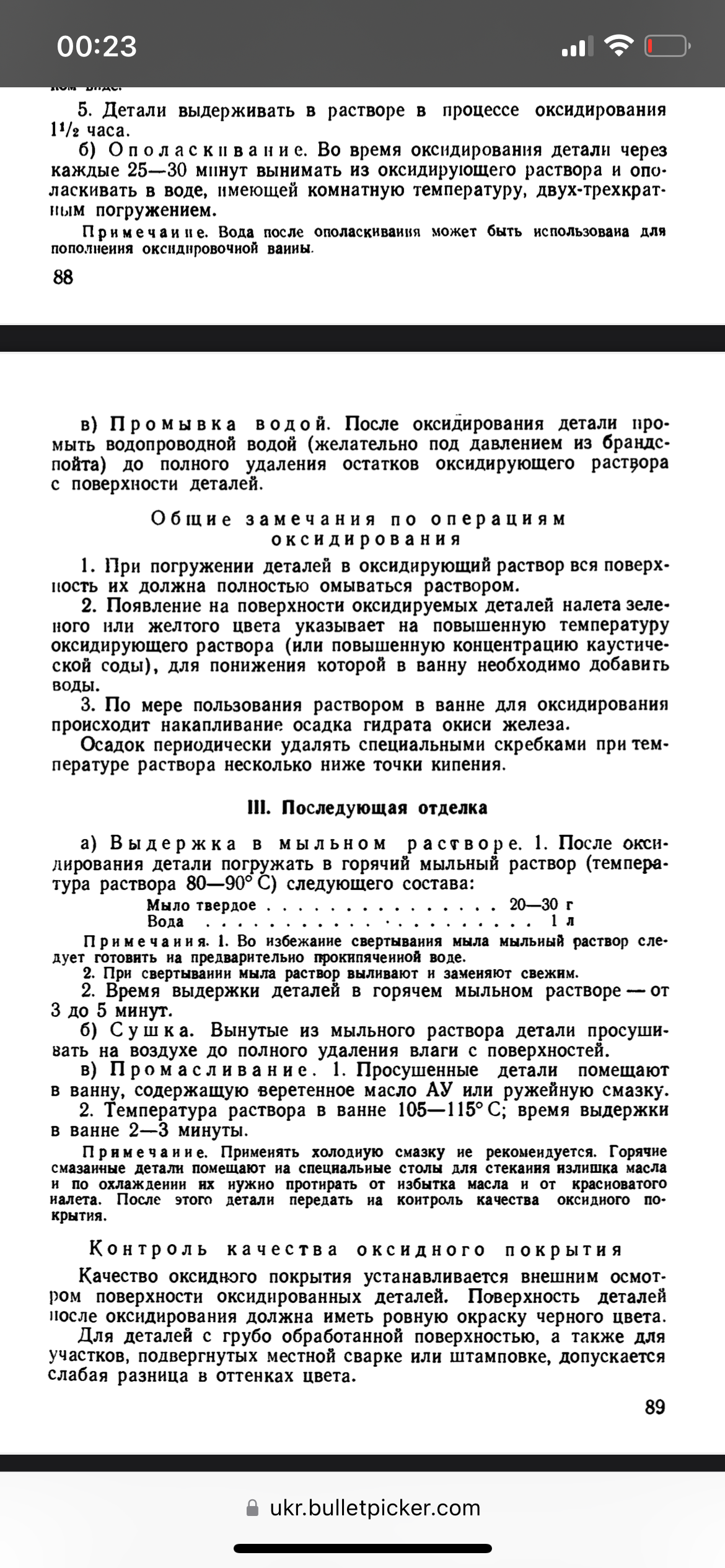

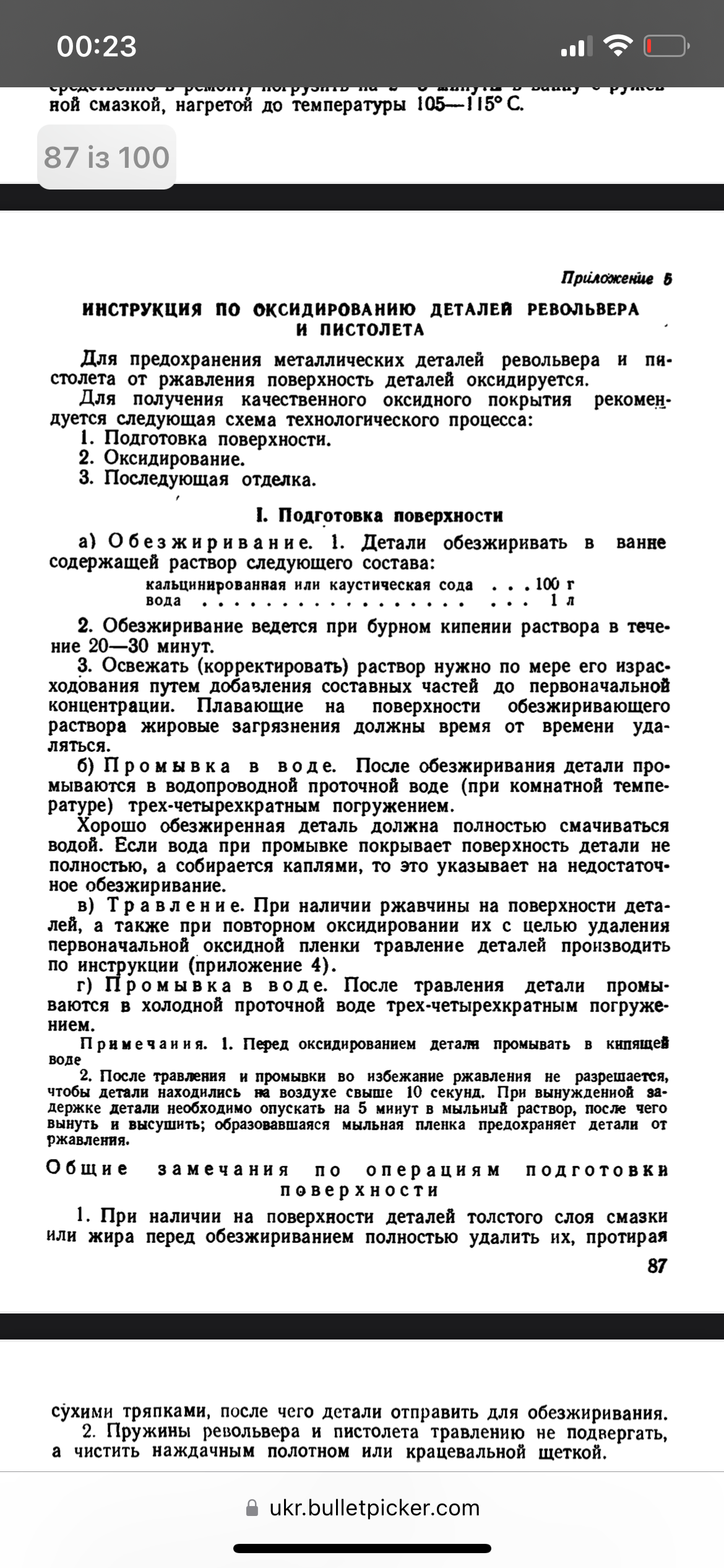

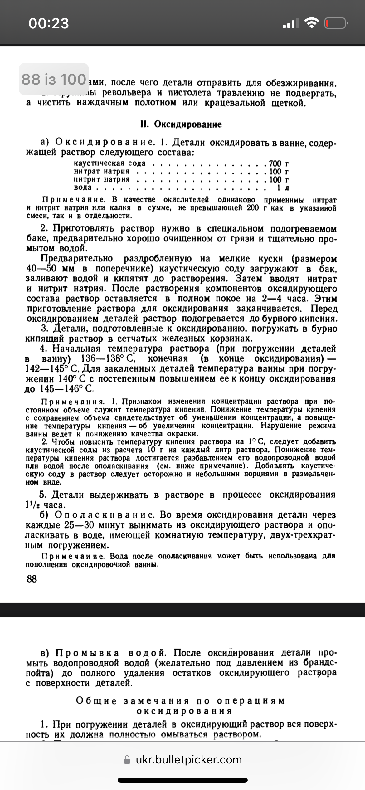

    Взагалі рекомендують натрієву селітру , але у мене була аміачна , усе теж чудово виходить ,тож розкажу за неї : головне як будете змішувати селітру з кротом то робіть це в трохи більшій ємності ( щоб не так розбрискувалось , а потім перелиєте) бо саме в момент змішування там творится люта реакція з виділенням аміаку - того змішування треба проводити надворі , у рукавицях і окулярах . Це все не так страшно якщо дотриматись цього що я описав , а і ще я б радив розчинити увесь кріт у воді і лиш потім по столовій ложечці додавати селітру - так реакція буде іти спокійніше
    Колись як воронив свій 654 пробував рецепт 50 на 50 селітри і крота , але в процесі довелось досить багато додавати крота , бо ніяких змін на металі не було
    І вже згодом як читав книжку по ремонту нагана то там був старий рецепт : 700 грам крота на 100 грам натрієвої селітри і 100 грам нітриту натрію (нітрит як закріплювач кольору , в ковбасах використовується доречі )
    Ну я тих реактивів не мав тож вивів собі такий рецепт опираючись на книжку і те що мав : на 500 грам каустика (крота) 100 грам селітри - тобто співвідношення десь 5:1
    коли прочитав книжку то зрозумів чому перший раз коли робив 654 , реакція у мене йшла лише після збільшення концентрації крота
    Уже за пів години варіння (взятих з терміну всього процесу вороніння , який триває година-півтори) мають бути видимі зміни на металі , інакше треба додати ще крота
    І ще однакові реактиви бувають різні в різних магазинах , тож точно побачите в процесі роботи з вашими :може треба буде мінімально відкоригувати співвідношення , але воно має працювати десь в межах 5:1-5:2

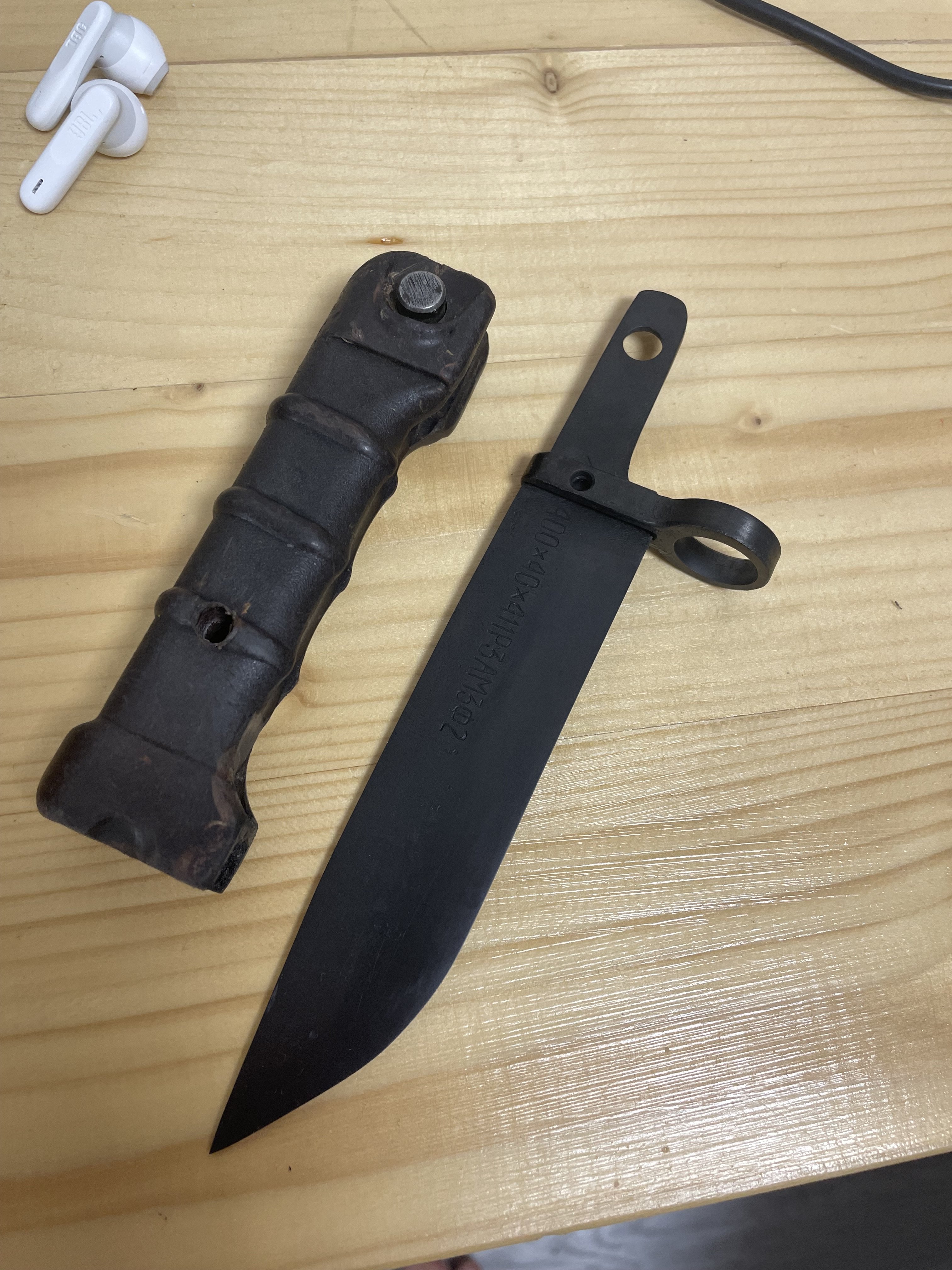

    Доброго ранку всім , нажаль не зміг виконати вороніння пневматів, воно відклалося , але якраз робив клиночок з мехпили товщиною 2мм для нового робочого ножа і вирішив поекспериментувати з концентрацією воронилки на ньому і на гарді з кільцем
    Результати приємно здивували. на цей раз працював з :
    -150 грам селітри
    -30 грам крота
    -0.5л води
    Клинок не знежирював і ніяк не обробляв : одразу у ванну для вороніння , вже за 5 хв кипіння клинок вже добре потемнів , за пів години був нерівномірно чорно-коричнево-жовтий , за годину став майже чорний . І тут я не втримався … і додав ще 50 грам крота(сумарно 200) , результат на фото
    Висновки : концентрація з книжки по ремонту Нагана по співвідношенню лугу та селітри 7:2 , або ж 5:1(фактично це однакові пропорції) працює набагато швидше краще і якісніше ніж рецепти з ютубу де співвідношення крота та селітри 50%на 50%. І я зрозумів чому я раніше так довго воронив усе : я давав забагато селітри як в ютубі , варто лише дати її одну частину на пʼять частин крота і реакція реально починає якісно чорнити клинок вже з 5 хвилини кипіння .
    І ще один висновок : обзаведітся металевою (з нержавійки) сіточкою яку ви покладете на дно ванни , бо якщо деталь буде прилягати площею до дна ванни то по перше є ризик нерівномірного покриття деталі і по друге протягом усього процесу деталь буде підкидати всередині ванни з гучним звуком ударів, тобто сітка тре для того щоб підняти деталь над дном ванни для якіснішого результату, ну і попередня знежирка таки треба (можете спробувати по рецепту з книжки нагана ), або просто киньте у ванну з водою і ложкою крота столовою ,доведіть до кипіння, потримайте трохи, почистіть щіткою зубною чистою і промийте в гарячій воді тримаючи деталь на дротику) і все буде ок
