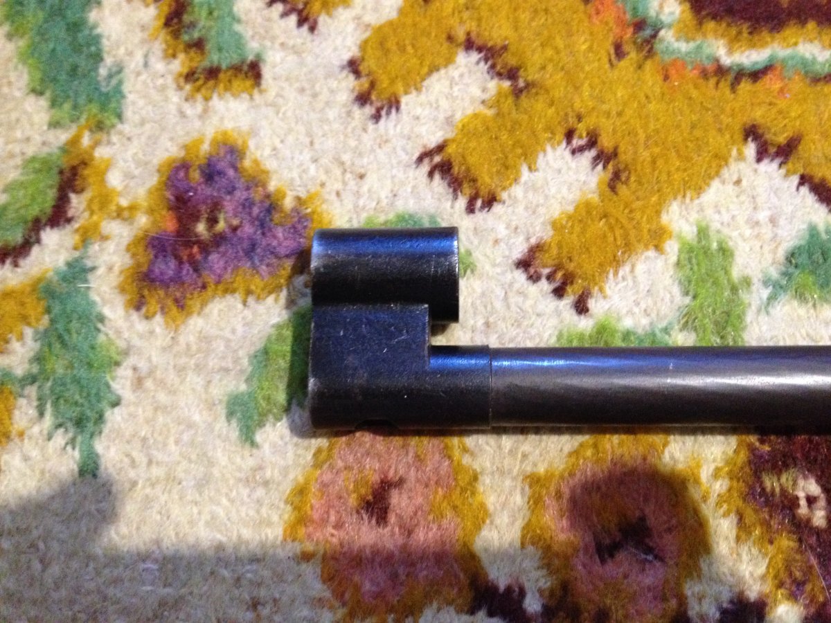

    Собственно продам.Довольно редкий "ёжик" со стволом ротационной ковки.Практически новый,без люфтов.2000грн.

    почти все ижики именно с такими стволами сейчас это называется "чок" и к ротационной ковке это ни какого отношения не имеет ..с ув..
    Что такое холодная ротационная ковка ствола?
    Метод ковки на оправке - был разработан в 1930-х в Германии. Позднее он был экспортирован на мировой рынок, когда австрийская фирма разработала оборудование для технологии ковки на оправке для оружейной промышленности. Как о том и говорит название этого метода, в процессе ротационной ковки молот обжимает ствол. По мере того как проковывается ствол, продвигается и поворачивается оправка. Весь процесс занимает 3 минуты, причем получившийся ствол требует минимум машинной обработки и доводки до нужных размеров. При ковке на оправке молекулярная структура уплотняется, в результате чего канал ствола имеет тенденцию к сужению у дула. Преимущество, которое дают методы изготовления с помощью пуансона и холодной ротационной ковки на оправке, - это то, что канал ствола более ровный и гладкий, чем при собственно нарезании...с ув..
    Ротационная ковка.
    Достоинство: очень быстрый способ (около 3 минут на изготовление ствола), позволяющий получать стволы с внешней и внутренней геометрией (иногда даже куют вместе с патронником), с хорошей внутренней поверхностью и достаточной для большинства задач точностью. Суть метода: в канал ствола вводится оправка (есть разные названия, в России говорят "дорн", хотя "дорном" называют и другой инструмент о котором пойдет речь ниже) с обратным профилем нарезов, удары молотков станка сжимают металл, и внутреняя поверхность отпечатывается повторяя форму "оправки-дорна".
    Способ характерен еще тем, что металл в процессе ковки уплотняется, что теоретически, а по утверждению некоторых уважаемых производителей и практически положительно влияет на ресурс. Например по заявлению FN herstal их стволы полученные ковкой дают ресурс в 20 тыс. выстрелов в М16 (кал.223Рем) против 6-8 тыс. выстрелов ресурса стволов фирмы Colt (полученных дорнированием).
    К недостаткам можно отнести очень дорогое оборудование, станок GFM австрийского производства стоит несколько миллионов евро, высокие требования к хонингованию (и высокой стоимости хонинговальных станков) и общей подготовке ствола.
    С точки зрения качества есть проблемы внутренних напряжений (так как идет ударное уплотнение материала), что негативно сказывается на стрельбе. Точность канала ствола при данном методе получается с допусками в сотые доли мм, что недостаточно для прецизионной стрельбы.
    для снятия напряжений и упрочнения поверхностного слоя некоторые фирмы (например Блейзер) прибегают к нитроцементации.
    Среди фирм производящих стволы методом ротационной ковки можно выделить уже упомянутые FN herstal и входящие в группу FN herstal Браунинг и Винчестер, Блейзер, Зауэр и Маузер, ЧЗ, Сако, Ремингтон, Штеер Манлихер.
    с ув..

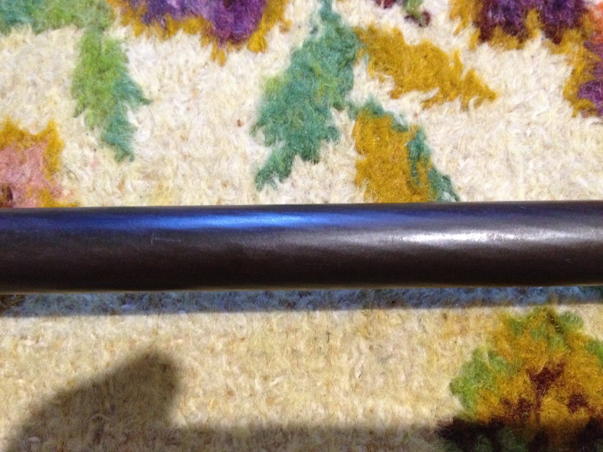

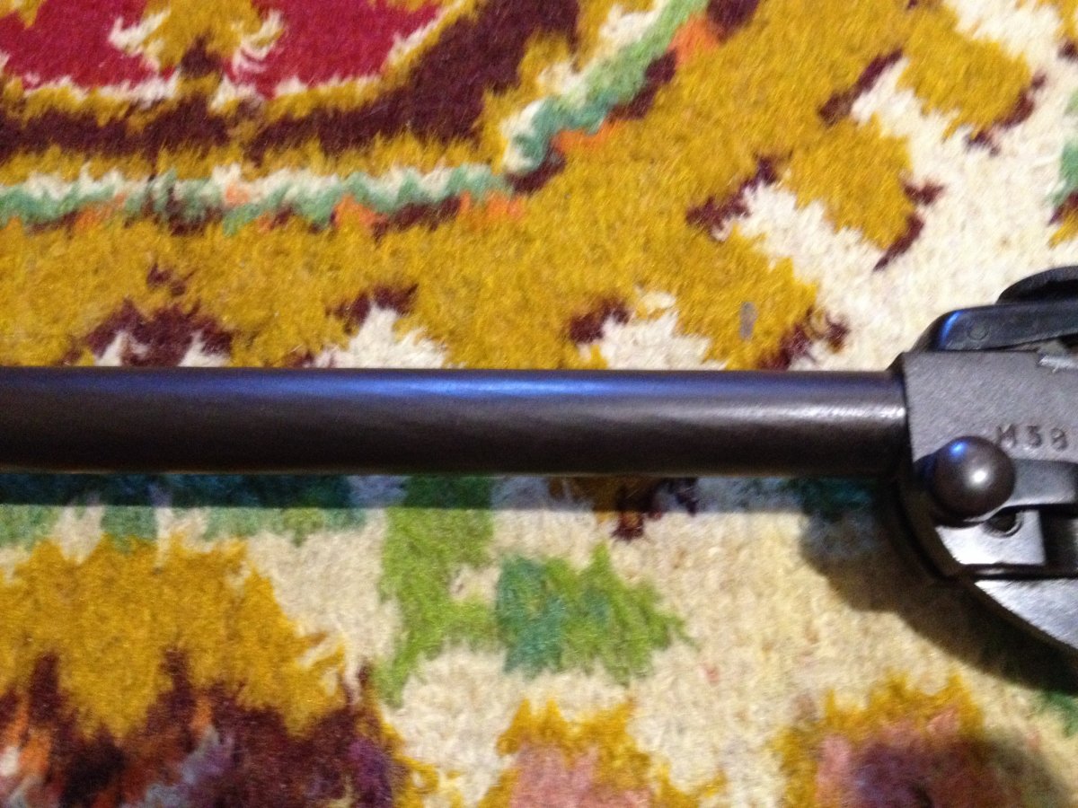

    Может Вы и права,но обычные стволы имеют строго цилиндрическую поверхность из-под резца,на данном экземпляре ствол многогранный снаружи-это хорошо видно на снимках.;)

    на пневматических иж-ссср ротационной ковки не делали с ув..

    Чем Вы можете подтвердить данное утверждение?
    C 71года ижмех пользует машины ротационной ковки
    http://www.litmir.co/br/?b=134332&p=121
    Там же, далее "После приемки в 1977 году второй партии ковочных машин у австрийцев на одной из них с согласия советской стороны была произведена опытная, ковка стволов калибра 4,5 мм для фирмы «Koval Arms» (Великобритания) с положительными результатами."

    Откуда тогда этот ствол?

    А КТО ПРОВЕРЯЛ ЧТО ЭТО СТВОЛ ИМЕННО РОТАЦИОННОЙ КОВКИ С УВ

    на пневматических иж-ссср ротационной ковки не делали с ув.. ВЫ ССЫЛКУ ДАЛИ НА АВТОМАТЫ КАЛАШНИКОВА А НЕ НА "ИЖ-ПУКАЛКИ "

    Э, да Вы читать не обучены... Калибр 4,5 мм это пневматика, или детский Калашников? Следы характерные на внешней поверхности ствола ни о чем не говорят? Подозреваю, что ни о чем...
    http://forum.guns.ru/forummessage/16/706097.html Осильте первую страницу, но непременно с картинками. Особое внимание со слов "На следующем шаге эволюции стволы СМ-2 начали изготавливать методом ротационной ковки по часовой стрелке"
