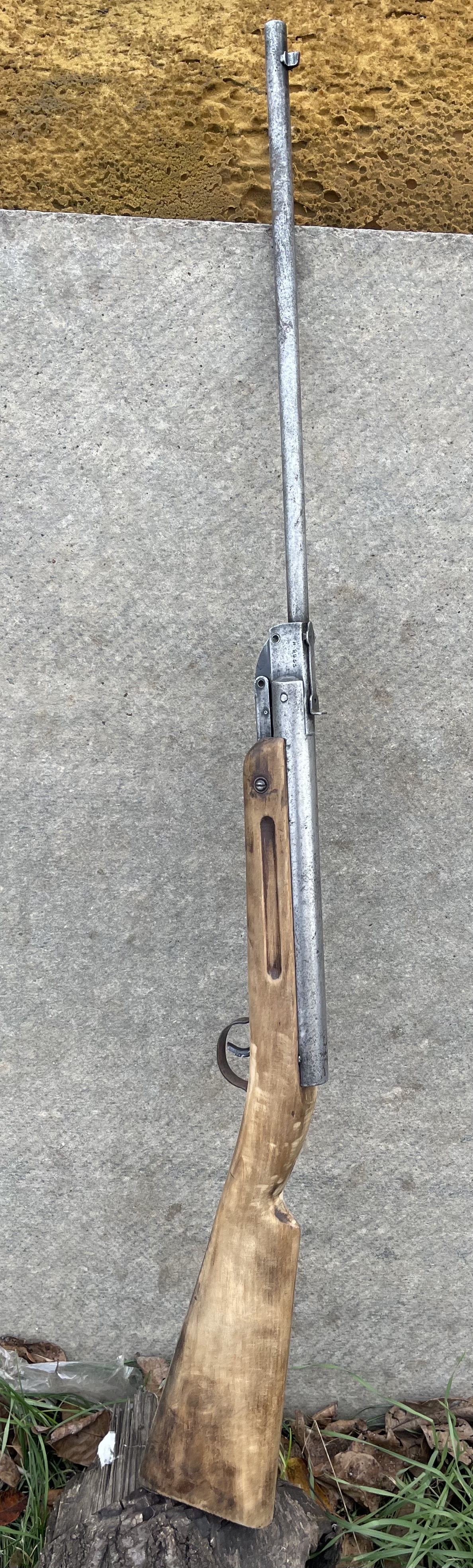

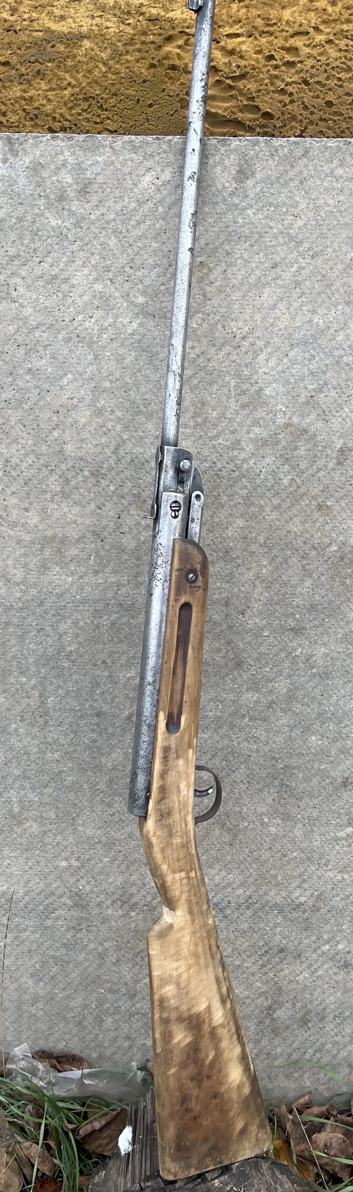

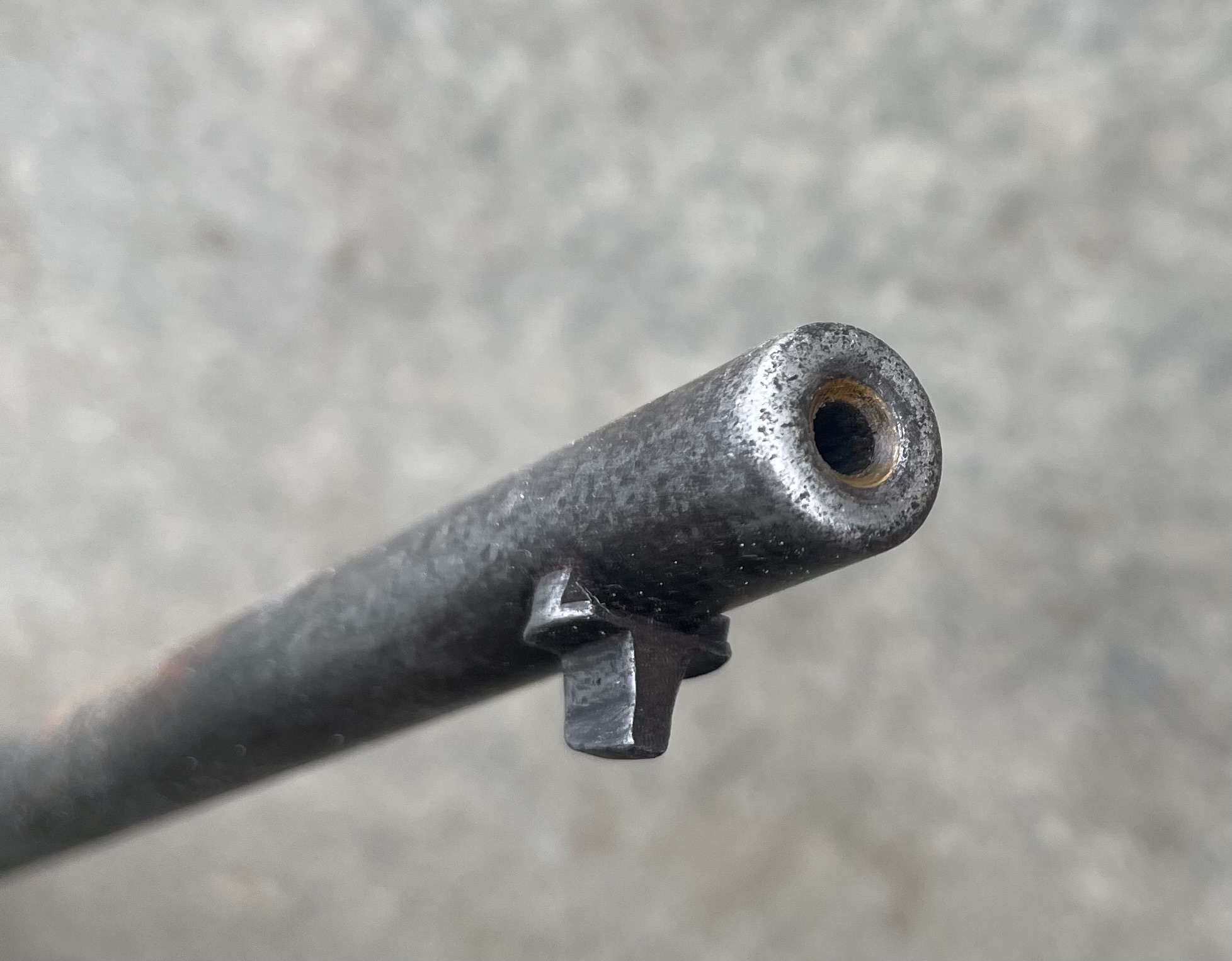

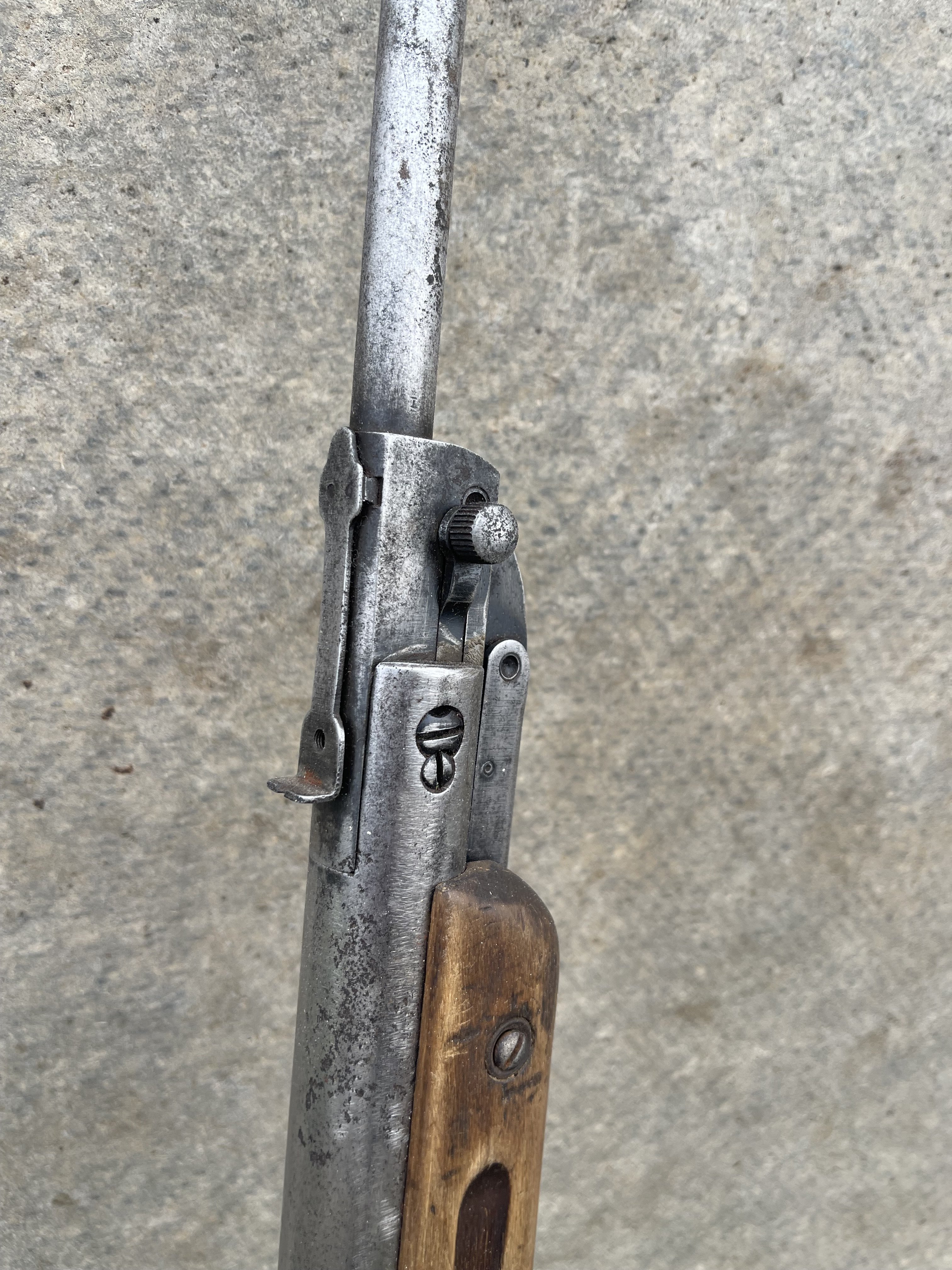

    Приветствую, Камрады!
    Просветите, никогда не задумывался.

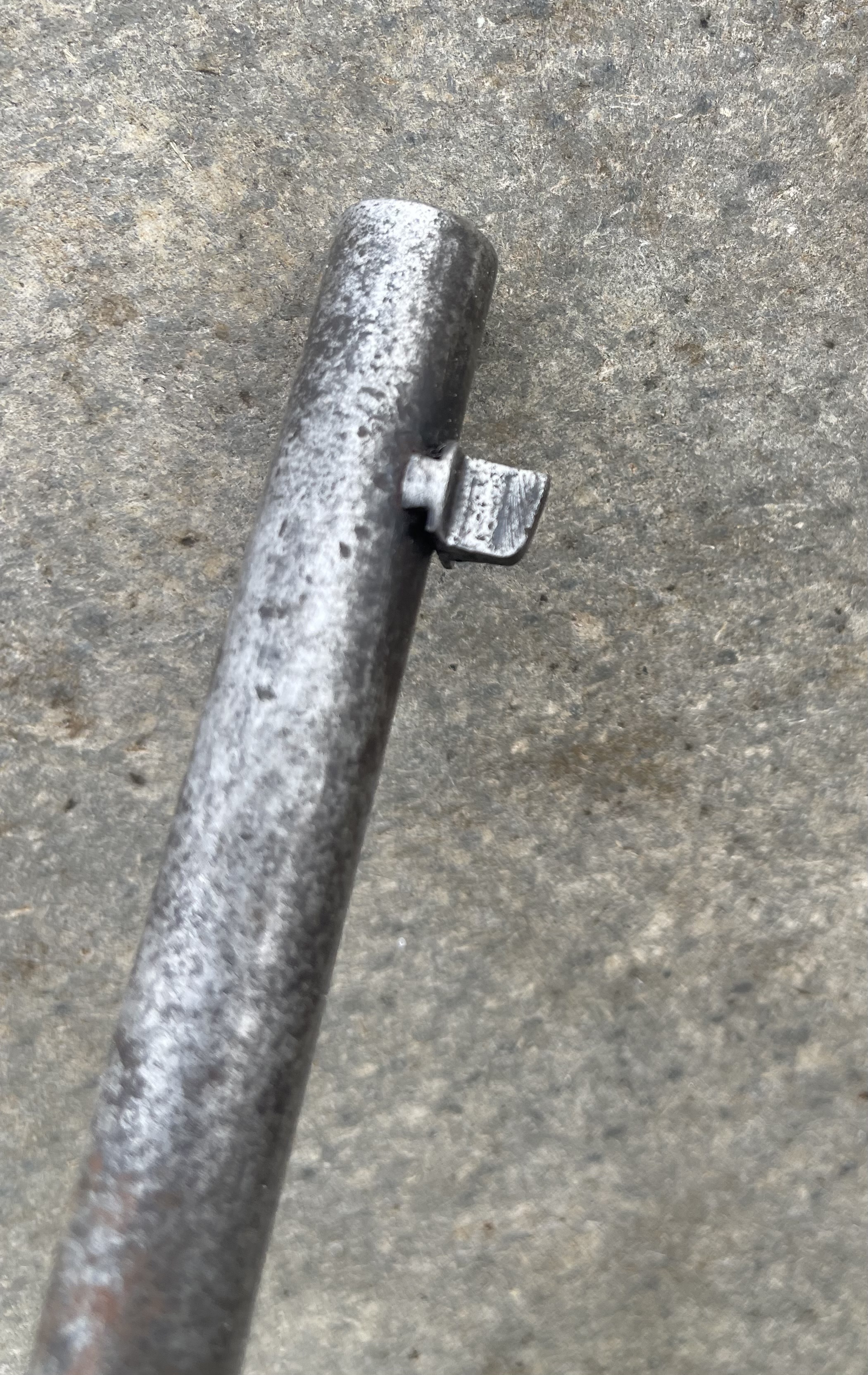

    Попался такой экземпляр, то что не 38 однозначно, но и у 22 ых защелка ствола с другой стороны.

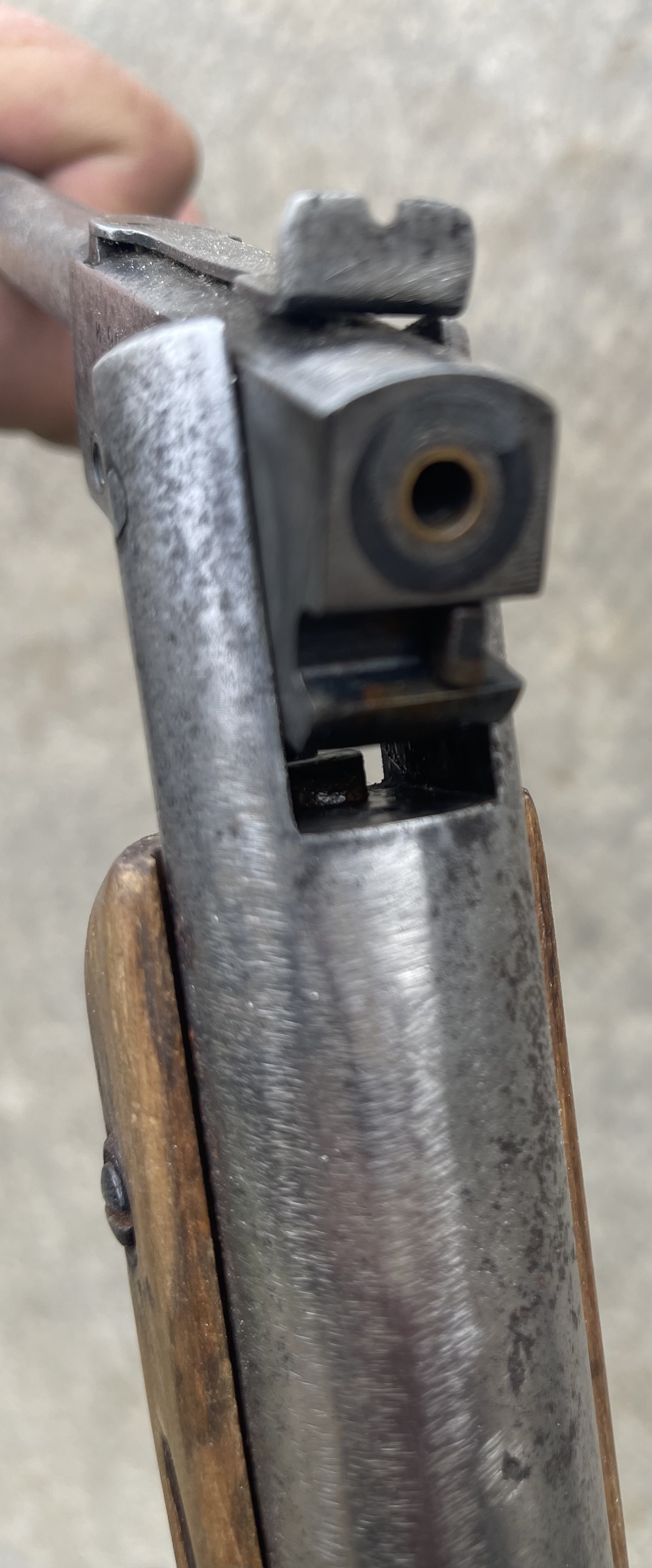

    Ствол явно на базе мелкашки с залитым латунным лейнером на 4,5мм.

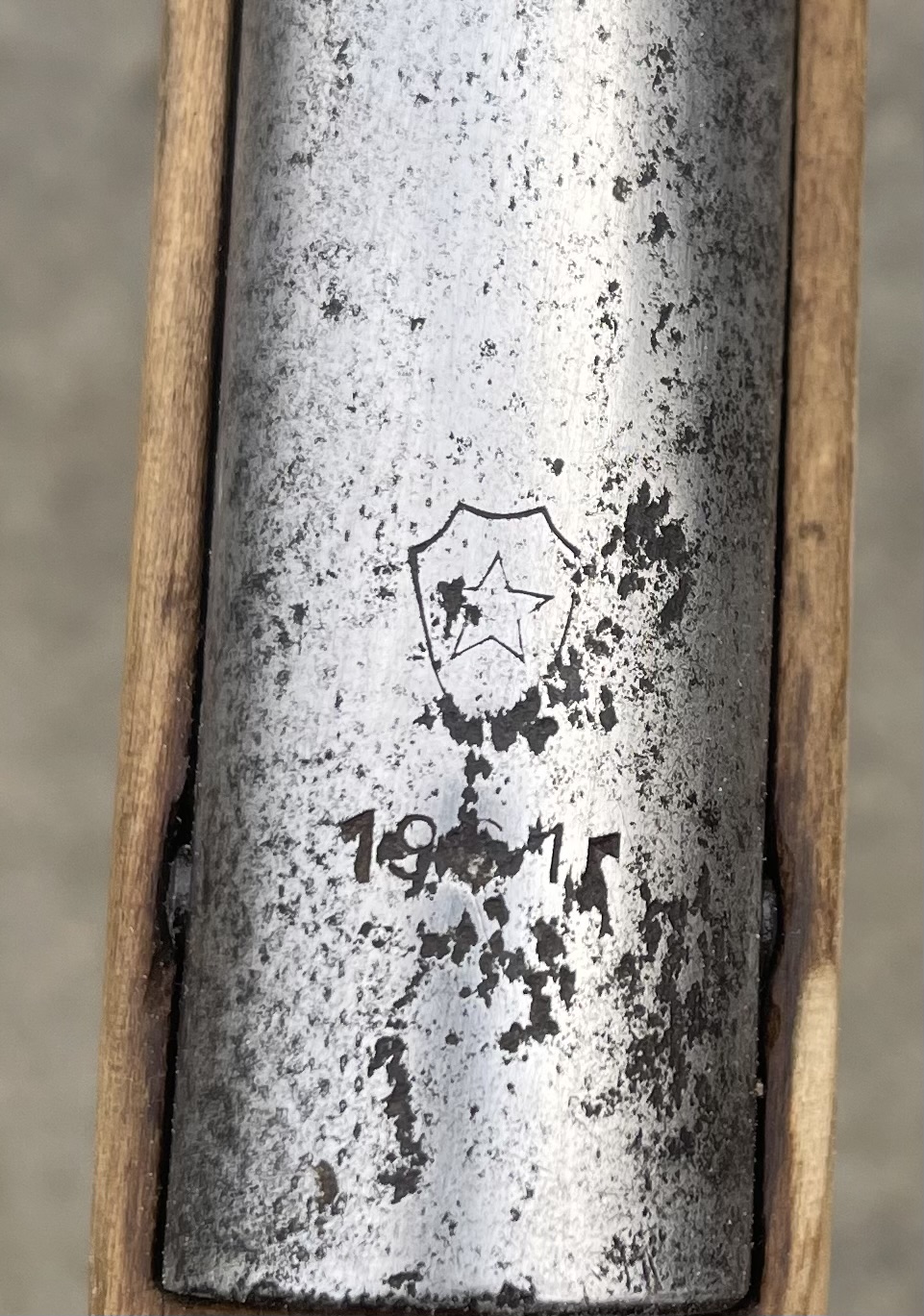

    Плюс год выпуска, просматривается 1961 г, но эмблема завода вроде как до 41.

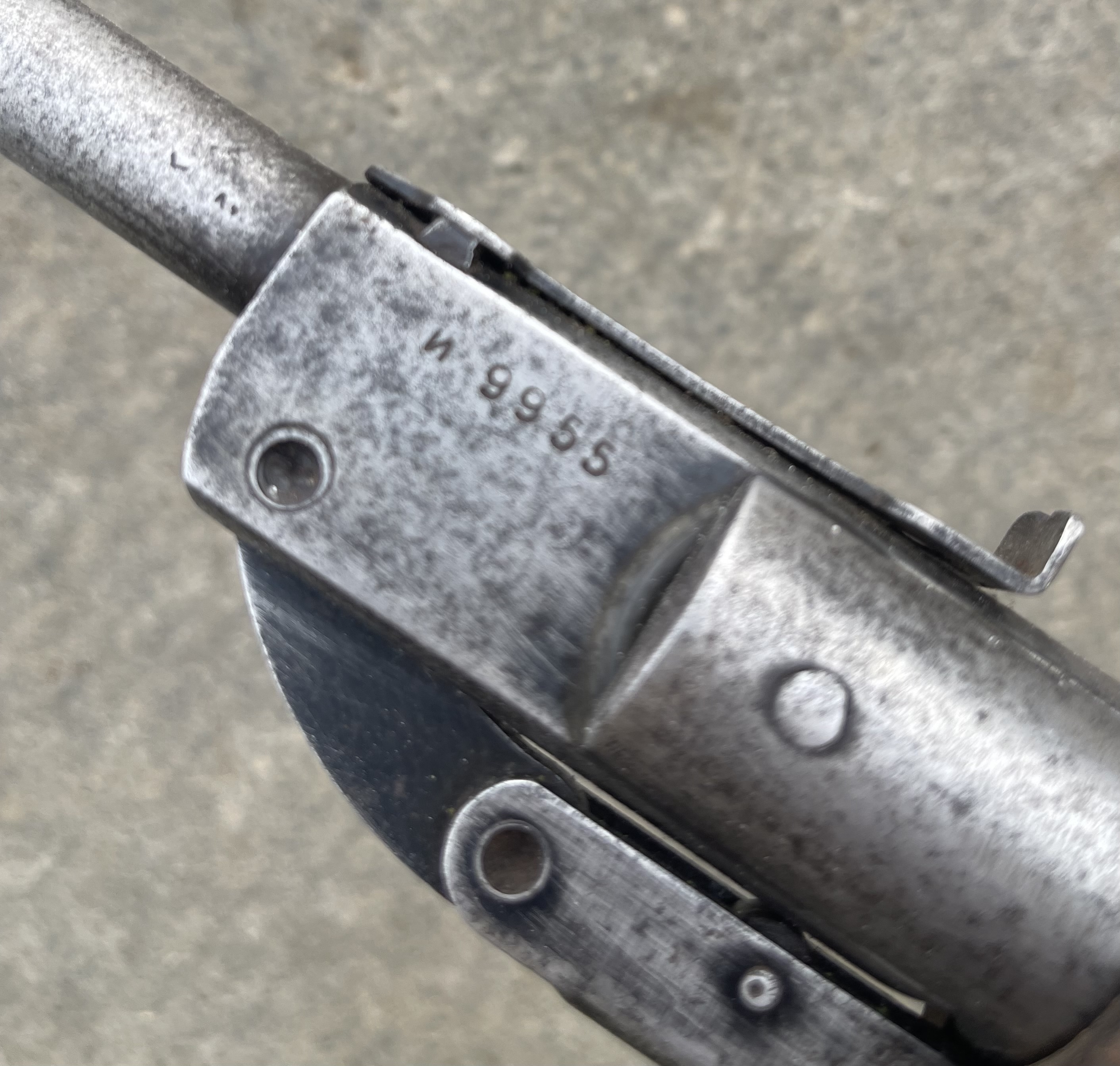

    И красивый четырехзначный номер
    И 9955, что говорит о том что это ранний выпуск.
    В общем вопросов больше чем понятно.
    Спасибо!

    ПРСМ, лайнер латунний заводський.

    Номер на муфті нічого не говорить,бо навіть на заводі іж вже не пам'ятають що значить маркіровка.1961 р це ПСРМ 2 55,вона випускалась с 1955 року.Латуний лейнер так і має бути,те що ствол якщо витянути лейнер буде під 5.5 це байка

    На удивление, стреляет точно но слабо.
  5. 4ittter
    4ittter Feldwebel
    1.083
    Аквітанія
    Замінити манжету,кільце перепуска,і пружину,буде дульна енергія до 7 дж

    Всетаки понимаю, что правильно ПСРМ а не ПРСМ?

    Псрм 2 55
