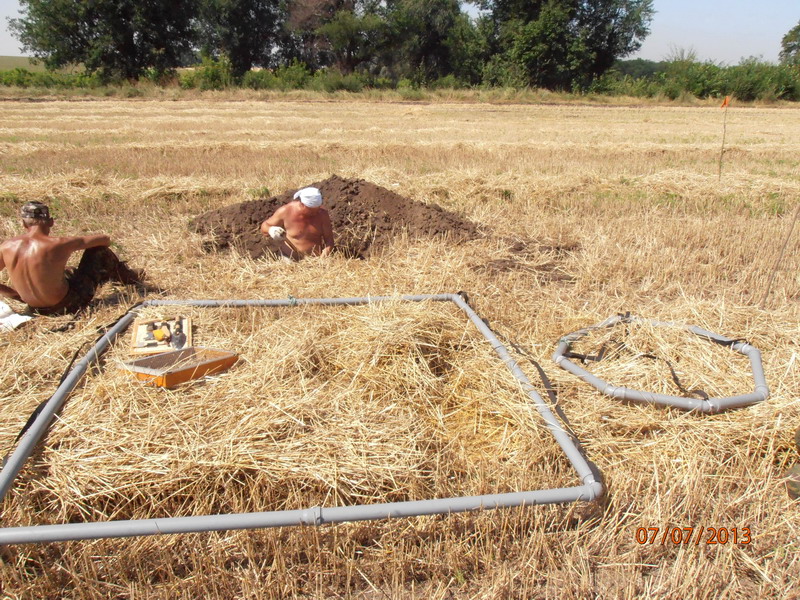

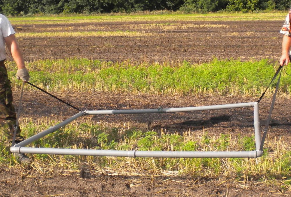

    Рама 2х2 метра в процессе сканирования местности.
    Рамы 2х2м и восьмиугольная Dу1м. в поле. Малой рамой удобно уточнять место цели после обнаружения его большой (но это для "Варианта" - его малая рама видит практически на глубину большой. Для других приборов такой эффект не гарантирован).

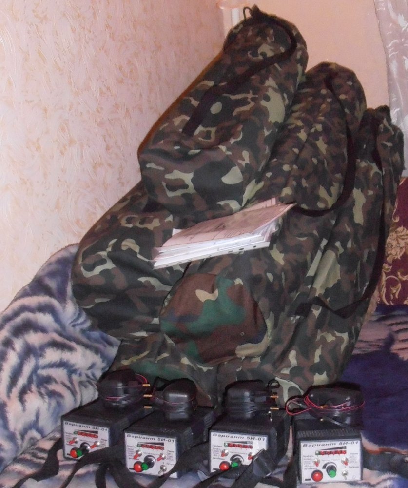

    Variant.JPG На заднем плане - рамы 2х2м. и Dу1метр в транспортировочных чехлах.

    На фото глубинный импульсный металлодетектор "Вариант 5И-01". Сейчас выпускается "Вариант 5И-02". Цена зависит от комплектации разными катушками, но навскидку - в среднем как у Аськи
