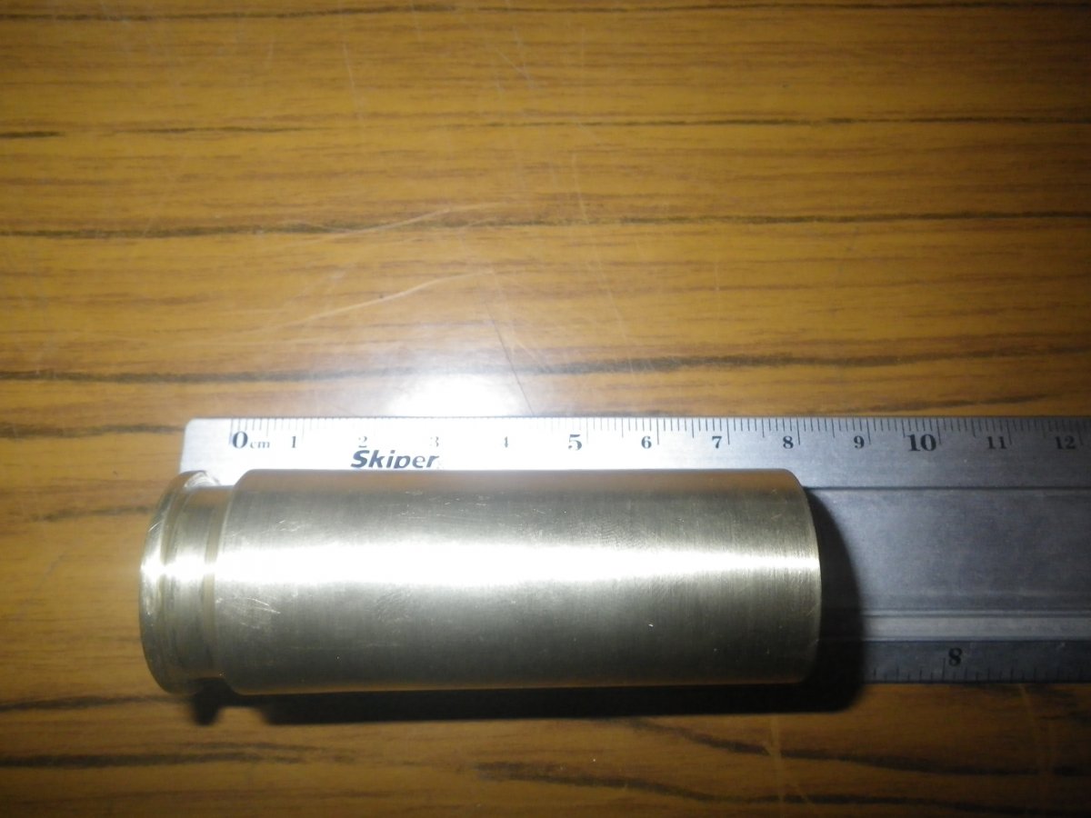

Изготовлю на заказ рюмки из гильз
Тема у розділі 'Послуги', створена користувачем Optimus77, 26 кві 2016.
  1. Продавец Optimus77
    Optimus77 Oberschütze
    16
    Одесса
    Изготовлю на заказ рюмки из гильз ПТР
    50грн рюмка

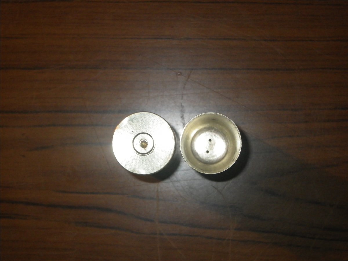

    Дирочки на донце, которые возле капсюля, залить пищевым оловом надо бы. Там после выгорания капсюльного состава, в нем остаются соли тяжелых металлов (ртуть, висмут и т.п.) Вымыть полость капсюля через эти дирочки невозможно! Зачем эту дрянь пить! Так шо лучше запаяйте чем нить пищевым.

    Спасибо! не знал чесное слово. но и залить не чем.

    Можно просто оловянную ложку взять, отломить\отрезать маленький кусочек, смазать место пайки спиртово-канифольным припоем или паяльной кислотой. положить кусочек олова и нагреть донце гильзы газовой горелкой типа "карандаш" или тех что на цанговый балон надеваются. Донце разогреется, олово распласится и само затечет в отверстия. Останется потом донце полирнуть. Можно серебром (останками какой нить цепочки или серебряной вилкой, или у стоматологов серебряный припой купить) так само залить. только там греть сильнее надо и в качестве флюса буру пользовать. Вообщем ничего сложного. Подберите 2-3 гнутых\некондиционных гильзы и потренеруйтесь, черз пол часа траханины. сами поймете\почуствуете и температуру и момент плавления и в какой момент лучше флюс вносить.

    На крайняк можно просто безсвинцовым припоем запаять, то же ничего полезного. но всяко лучше чем ртуть, висмут и свинец.

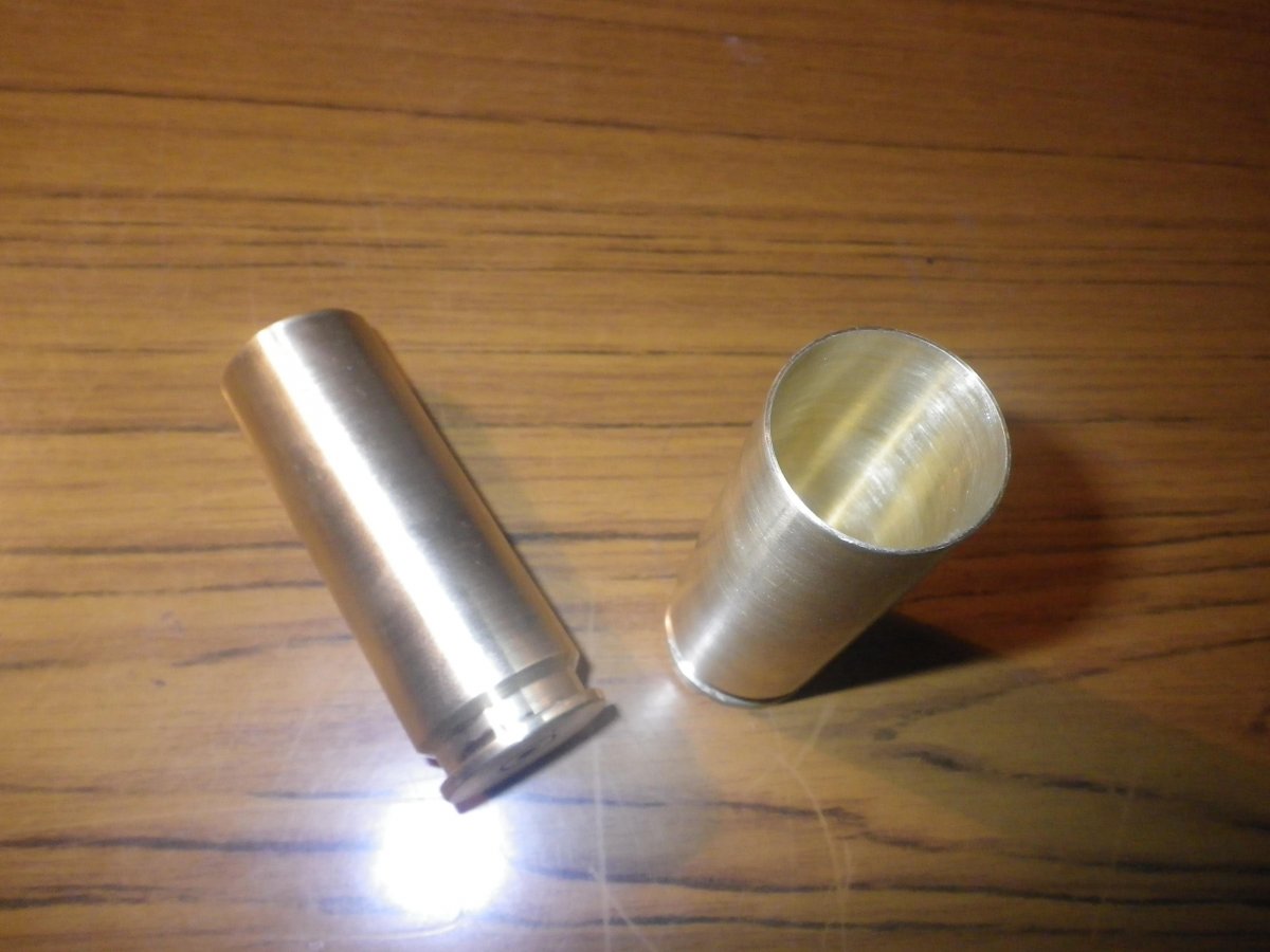

    рюмки надо лудить внутри пищевым оловом ,иначе мементо мори

    если можно объясните процесс лужения
