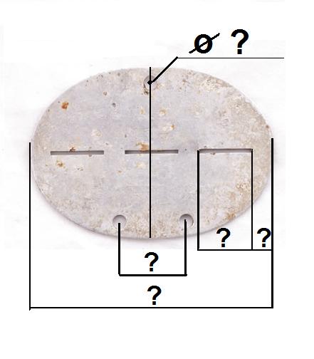

    Мужики, только без смеха. Понадобилось изготовить немецкий смертный жетон, а размеров правильных не знаю... подскажите пожалуйста. Лучше ориентироваться наверное по фото. И еще, на фото не указал, а какой толщины он должен быть? Кому не лень укажите пожалуйста размерчики. Спасибо.

    Привет! Дыры-5мм,длина-7см,расст.между дыр-1,5см,прорези-1,5см,от края до прорези-5мм(у моего SS-6)
    Добавлено через 1 минуту
    Толщина-1мм.
    Добавлено через 3 минуты
    Ширина-5см.
    Добавлено через 6 минут
    Я не слесарь,мерил линейкой.

    Спасибо всем, распечатал пока эскиз 1:1 будем резать. Есть еще вопрос по материалу, насколько я знаю ранние жетоны были из алюминия потом стали цинковые делать а были ли стальные?
  8. kriegerSS
    kriegerSS Oberschütze
    128
    Vjatka.Russland.SS"DF".
    Редко,но были.

    я изготовляю жетоны http://reibert.info/forum/showthread.php?t=41646 если кому надо,а по поводу построения жетона могу сказать что это не ровный овал и его построить крайне сложно,мне друг строил по точкам...
