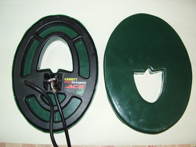

    Вот решил занятся защитами на катушки - возможности станка не ограничиваются размерами и формой катушки. А сейчас работаю над герметичным боксом для пульта управления МД.
    Принимаю любую критику по данной теме - но хочу сказать одно защитой на Асе пользуюсь с мая 2009 и не разу не подвела меня:):smile_12:

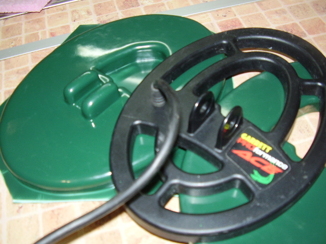

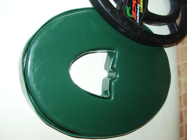

    Станок называется термо-вакуумная формовка. Вес защиты приблизительно 70-100 грамм, все зависит от модели МД. Толщина защиты в пределах 2-2.5 мм, по сравнению с китайскими аналогами не трескается, не скалывается и не стирается.
    Формы делаю с МДФ - который применяется в мебельной промышленности. Лекала делаю пока из взятых на время катушек МД комрадов по копу. Пробовали скидывать ксерокопии катушек на мыло - не выходит. Не возможно угадать размер четко при выводе на печать. Проше обвести катушку на бумагу, и прислать мне по почте - так быстрее, точнее и гемороя меньше.
    Защиту на ПУ МД Аси-250 собираюсь делать на праздниках, как изготовлю, сразу выложу фото.
    Материал защиты - полистерол, для примера - применяется на крышках для кофе Якобз

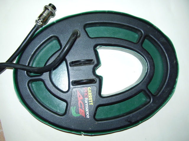

    Отвечаю по порядку: могу сделать защиту на любую катушку, оборудование позволяет. Но если у меня не окажется матрицы Вашей катухи то прийдется отослать мне по почте письмецо в котором будет находиться обведенный шаблон Вашей родной катухи.
    По цене приблизительно от 50 до 100 украинских гривен, (все зависит от цен на закупаемый материал) по цвету защиты говорю сразу - пока есть зелёный, но возможен эксклюзив от Дольче-Гуччи.
