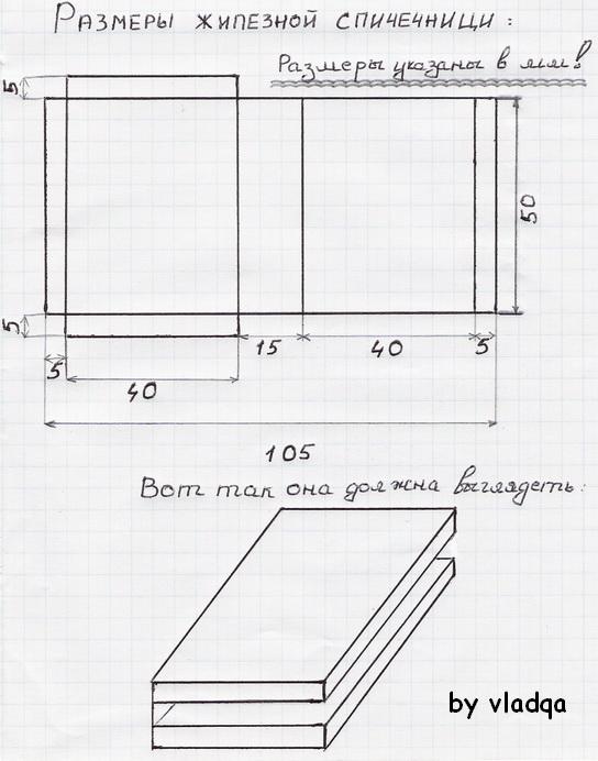

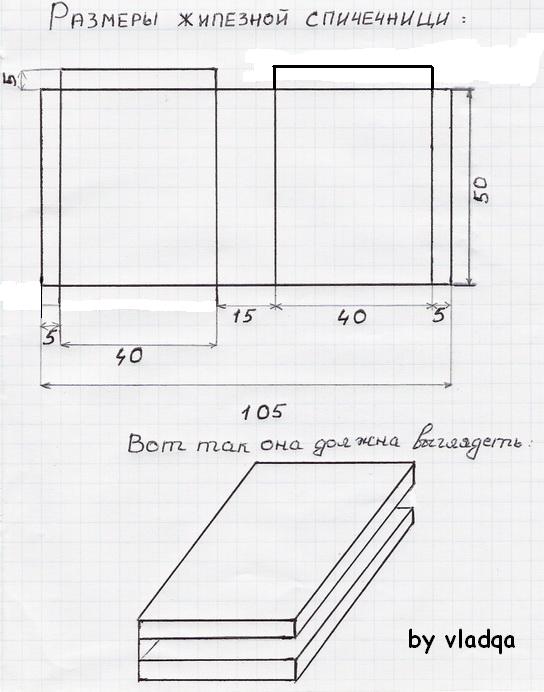

    Вот так сказать быстро набросал чертежик...по которому буду делать свою...может быть кому-то кроме меня пригодится! Если вдруг кому не понравится сильно не пинайте... :oops: Да, чуть не забыл...если кто-то найдет какие ошибки в чертеже, не стесньяемся говорим - буду исправлять =) С уваж.

  14. vladqa
    vladqa Stabsgefreiter
    849
    Ukraine
    ЛЮДИ ДИКО ИЗВЕНЯЮСЬ НО ТОТ ЧЕРТЕЖ ЧТО ВЫШЕ НЕПРАВИЛЬНЫЙ !Начал вырезать, пробовать смотреть какой он и тут вылезла ошибочка...:smile_5:Вот сейчас правильный...;););)
    Валентинос, евген- та Камерад подобається це.

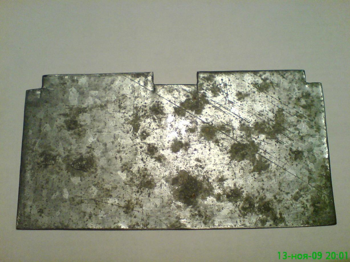

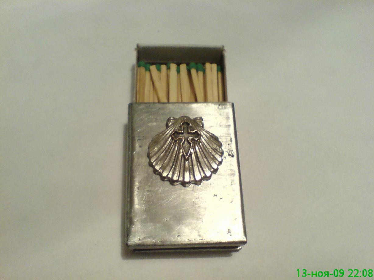

    Вот законченая железная спичечница ;)
  16. Жесть!:)
    Отлично получилось! Осталось гравировку какую-нибудь сделать(для полноты картины) и отполировать что бы блестела.:)
  17. ARROW
    ARROW Stabsfeldwebel
    400
    79
    888
    3.004
    г.Харьков
    Неплохо. Спасибо за чертёжик:)

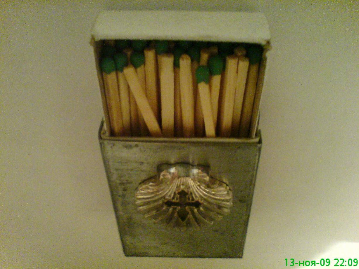

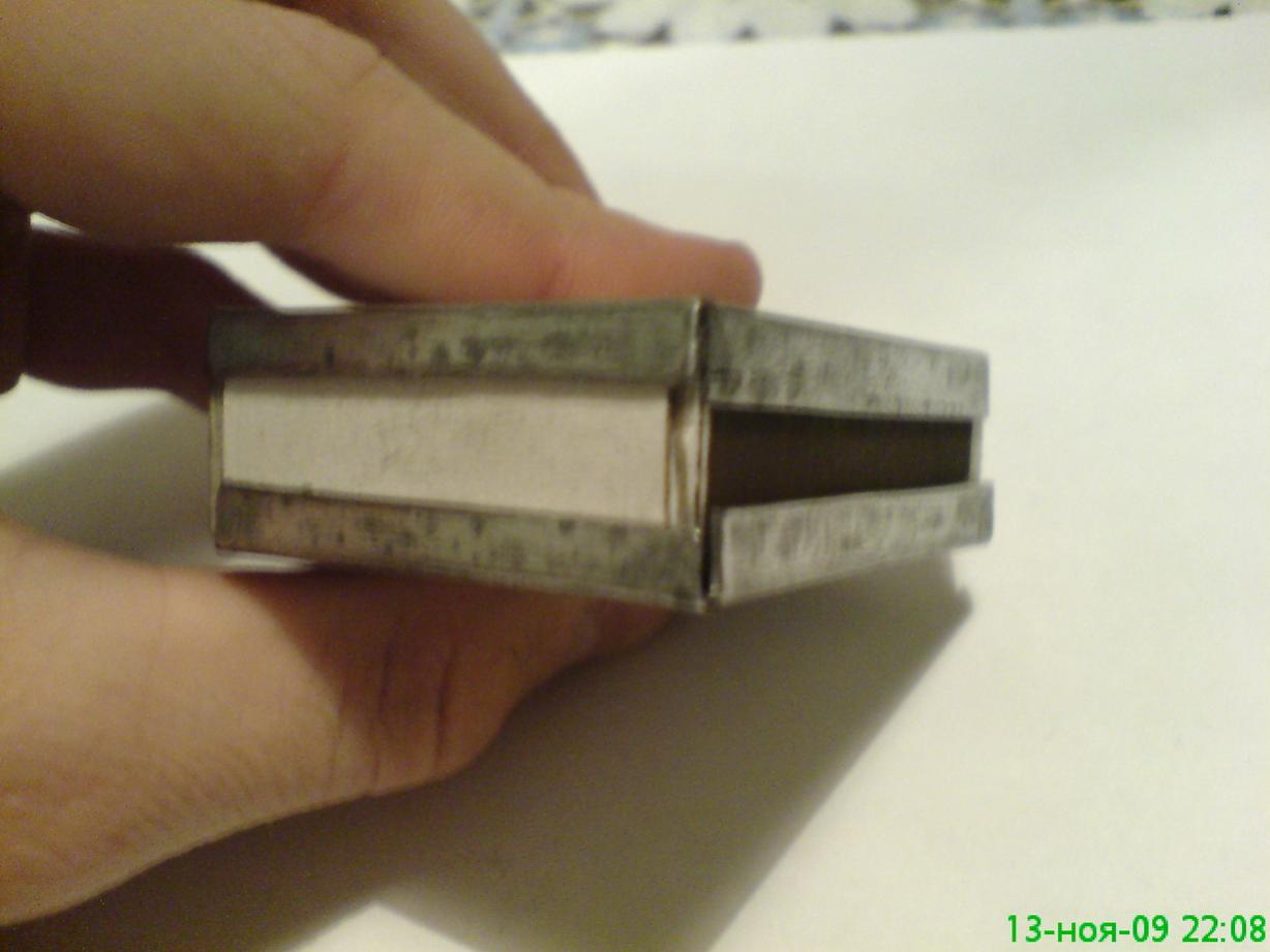

  18. vladqa
    849
    Ukraine

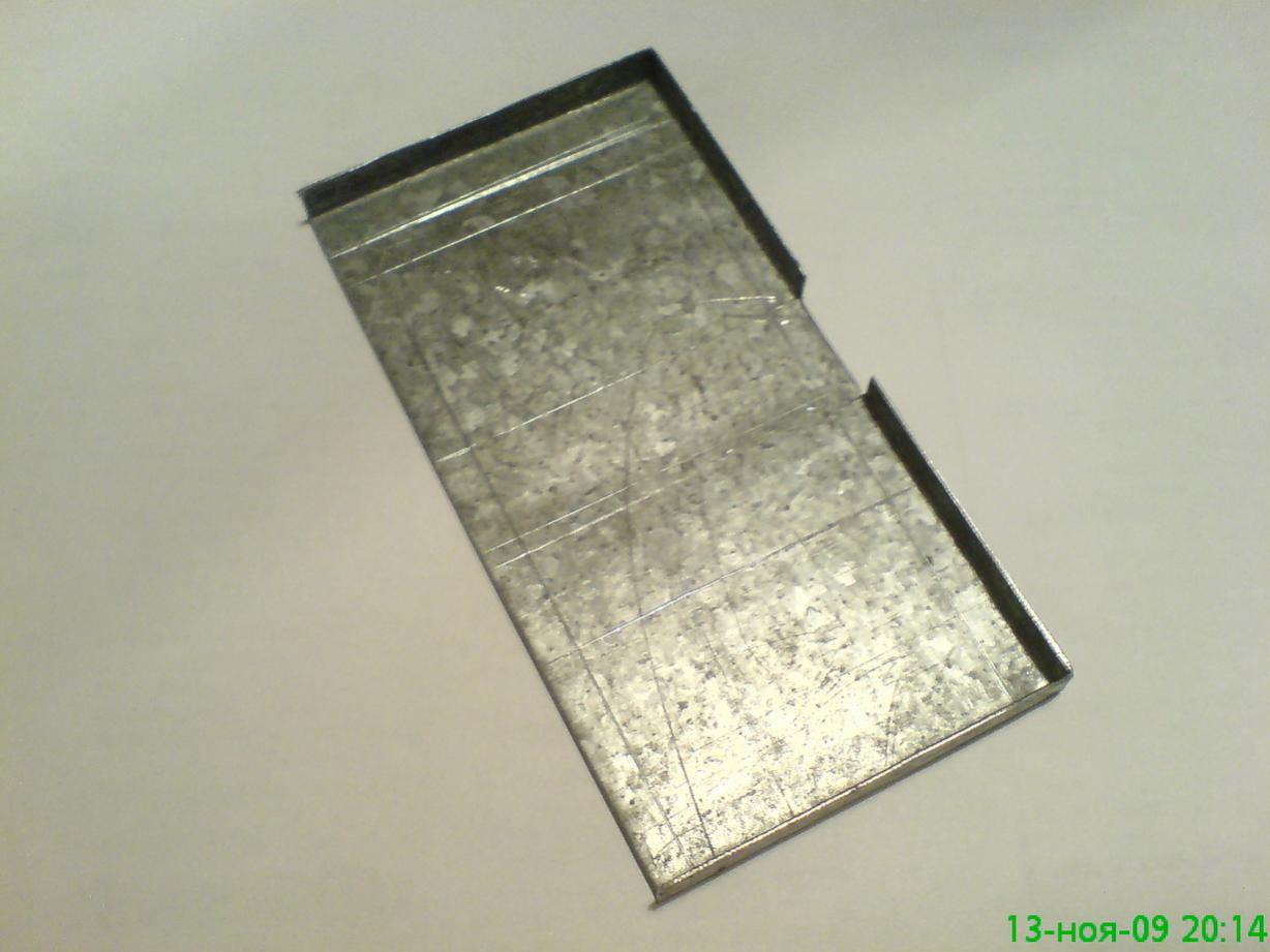

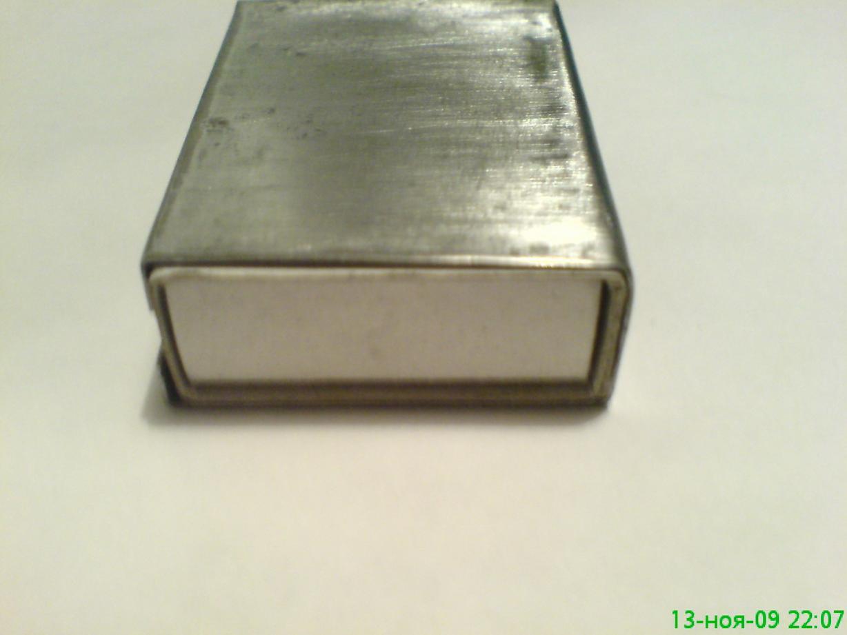

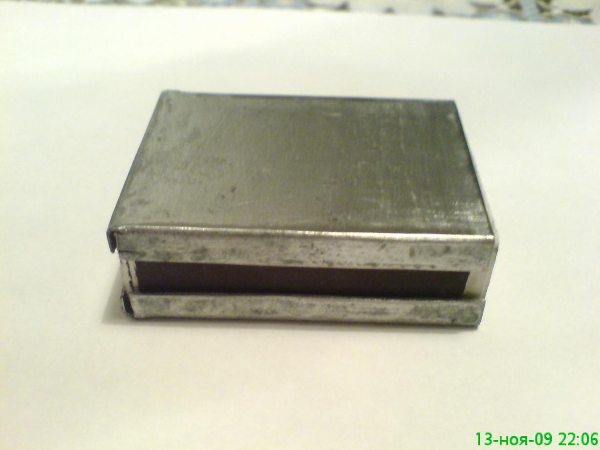

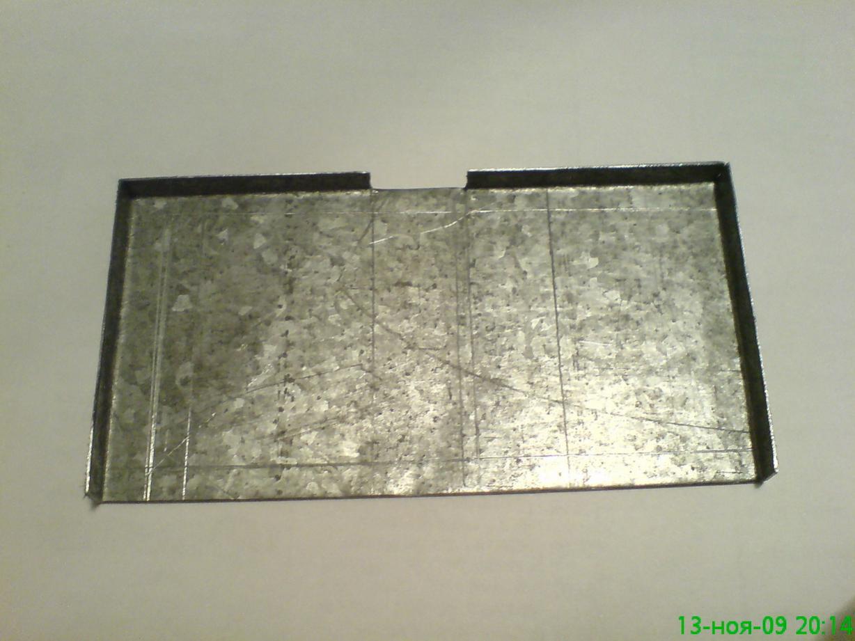

    это еще не все фотки..вот еще в придачу ;)
    stratos 8892, анатолий., Камерад та 6 іншим подобається це.
  19. Во, с этой фитюлькой уже другой вид!:)
