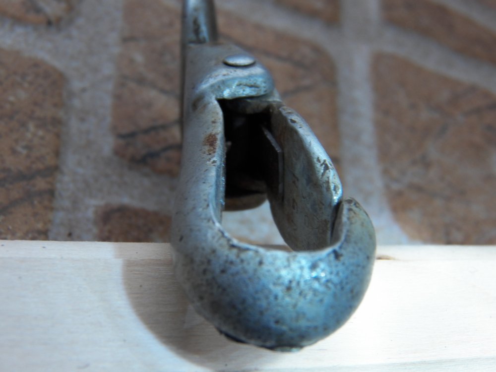

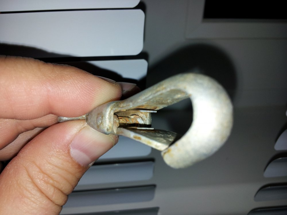

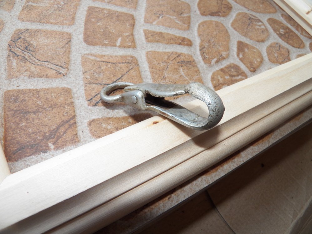

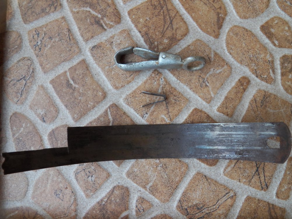

    Решил поделиться способом изготовления пружины для карабина на немецкую фляжку, точнее даже не способом изготовления, а из чего ее можно сделать без особых трудов и затрат. Где-то в просторах инета и на форуме в частности видел советы по изготовлению пружины из часовой пружины старых советских будильников или из пружин разгрузочной системы армии ГДР. Но поскольку в наше время найти все эти артефакты не так уж просто, у многих изготовление пружины таким способом вызовет трудности. Совершенно случайно я обратил внимание, что во многих адаптерах для автомобильных прикуривотелей (зарядки для навигаторов, телефонов и прочая китайская утварь с которой постоянно сталкиваются автолюбители) есть две боковые пружинки подобного типа, разобрав одно из таких устройств я обнаружил, что данная пружина точ в точ подходит под размер карабина, оставалось только отрезать лишние изгибы пружины и вставить ее в карабин. Получилось очень хорошо, жесткость карабина отличная и пружина встала как родная...

    Может кому-то из реставраторов пригодиться мой отчет, да еще хочу добавить, что пружины на таких адаптерах бывают разных размеров, поэтому нужно перед покупкой померить пружину и тогда она подойдет идеально.

    Я делаю пружины для карабинов из простой советской (именно советской) 10 метровой рулетки. Во первых инструментальная сталь хорошо пружинит, идеально подходит по толщине и само рулеточное полотно ровное, не полукругом.

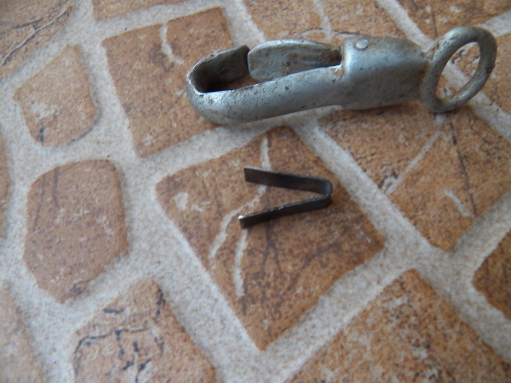

    Решил вот и я попробовать сделать такую пружину, так как на днях поднял карабинчик. И попался мне на глаза кусок пружины с бубна ППШ оставшийся после ремонта :) Вырезал две пластинки первую попробовал сразу согнуть облом в прямом и переносном смысле :) ну а вторую прогрел посредине зажигалкой и всё ок!

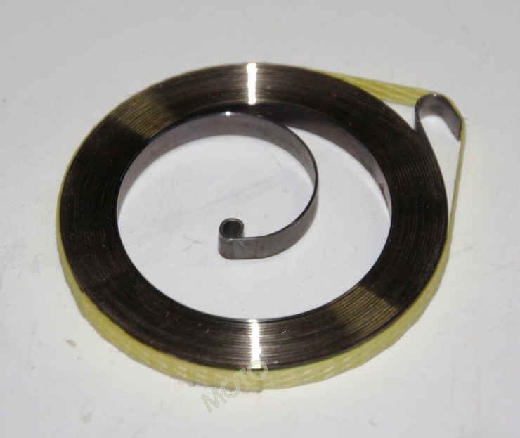

    Я делал пружину из пружины(простите за тавтологию) стартера бензопилы - стала,как родная...

    Какие размеры должны быть у пружинки до сгибания?
  9. Арес
    Арес Oberfeldwebel
    11
    819
    я делал 1.7см ширина 0,6см
