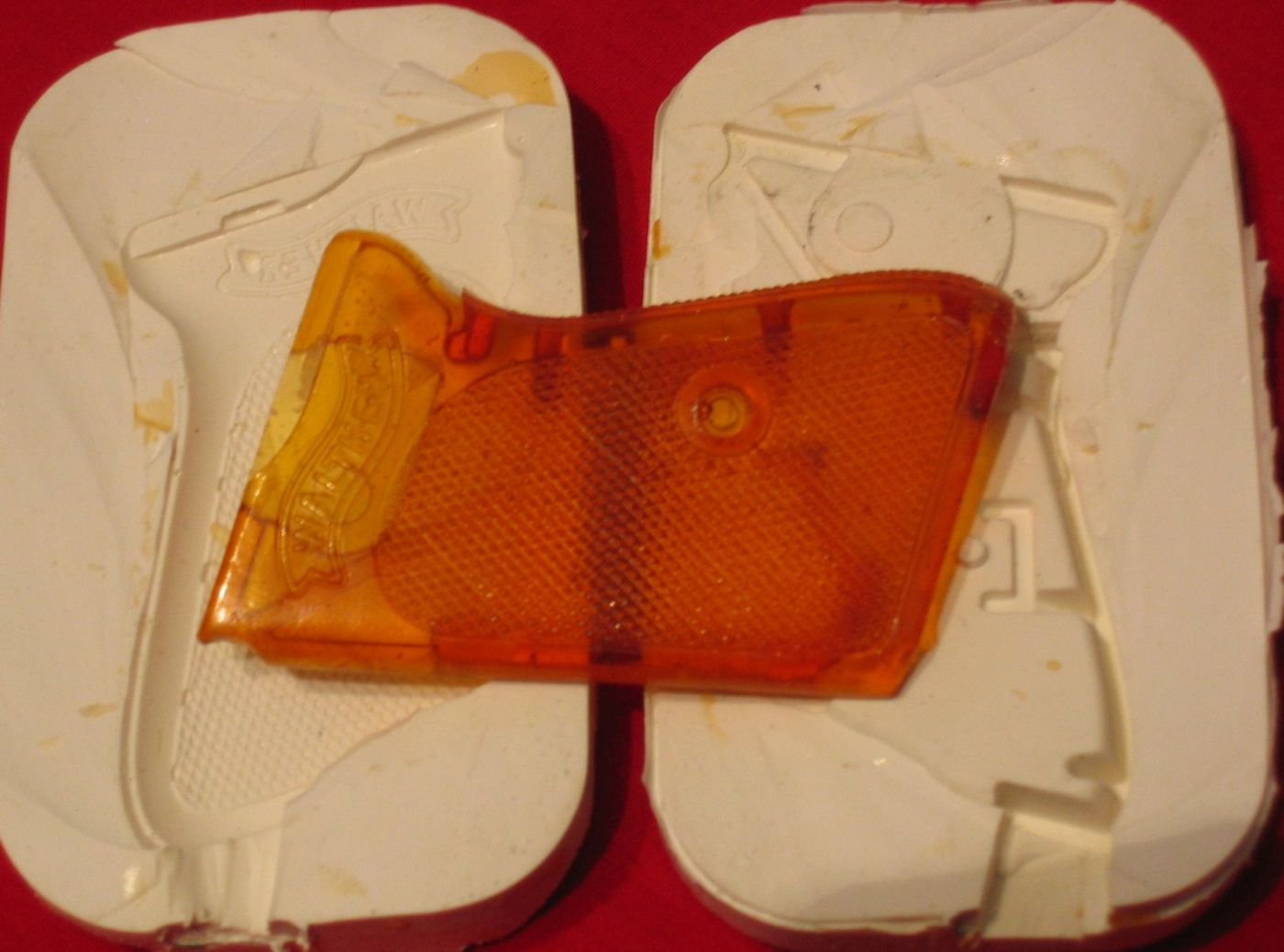

    Многие испытывают трудности с покупкой или изготовлением пластмассовых или бакелитовых частей (накладки на МР, на рукоятки штыка и т.п). Мне нашли двухкомпонентную субстанцию с помощью которой можно снять точнейшую копию, а потом её отлить из того материала, который Вам необходим. Я отливал из эпоксидки. К сожалению другого материала я не смог найти. Вот на обзор накладка рукоятки пистолета Вальтер.
    Если есть вопросы, пишите по возможности отвечу.

    мне очень понравилась, был бы цвет темнее, но все равно супер!

    Пробовал добавлять в эпоксидку краситель, терялась твердость. Красил потом из баллончика.

    Как называется не помню, но приобретали её в специализированном магазине для ювелиров, они используют ее для снятия слепков с колец и серёжек. Проникает везде и делает очень точные копии. Банка большая 1 кг и отвердитель маленькая баночка гр.50 по цене в Питере 1500 руб была, Есть прозрачная и белая.

    Вот инструкция по применению этого вещества.
    Подготовка поверхности
    Поверхность оригинала, с которого снимается форма, должна бвть чистой. Если поверхность пористая, то целесообразно использовать разделяющий агент (поставляется по дополнительному требованию).
    Смешивание основы и катализатора
    Отвесить 100 весовых частей основы и 4 весовые части катализатора в чистую ёмкость и перемешивать до полного равномерного распределения катализатора в основе 5-15 минут. Смешивание не должно быть очень долгим и происходить при температуре не выше +35С, в противном случае сокращается время жизни состава.
    Заливка смеси
    Смесь выливают на оригинал и выдерживают при комнатной температуре 18-24 часа. Если рабочая температура ниже, то время отверждения соответственно увеличивается. Возможно тепловое ускорение процесса отвердения.
    Использование при повышенных температурах
    Литьевые формы могут эксплуатироваться длительное время при температурах не выше +200С. Использование формы при температурах выше +200С приводит к потере эластичности через определённое время. Нагрев выше +250С не рекомендуется.

    Заполнять форму смолой нужно постепенно, сначала заливая углубления. Можно дунуть краской до отливания. Краска приклеивается к смоле, и 100% копийность. Проверено.
    По поводу объемных деталей - такая форма должна быть усилена, или ее поведет - гораздо проще и дешевле гипс. Тоже проверено.
    И еще - слышал неоднократно, что формы из ювелирного гермета усаживаются, и размер копии получается немного меньше.
    Жесткость увеличится, если армировать угле-, стеклотканью, или кевларом, или простой тканью, но не слишком плотной, чтобы она могла пропитаться смолой.

    Классно получилось. А для чего канал в нижней части формы?

    Это я делал такую заливную горловину.

    Я в форму заливал теплую, почти горячую эпоксидку (чтобы было как можно меньше пузырьков). В связи с этим все взвеси (металлическая пыль) оседает на дне, а сверху только эпоксидка. Да и рукоятки были бы не очень похожи на оригинал, по весу тяжелые будут.

    Очень интересно, я не догадался горячую применять! :smile_12:
    Текучесть идеальная, отливка качественная. Зер гут, камерад!
    За счет металлической пыли тяжелее не будут - объем тот же, а пыль весит как пыль).
