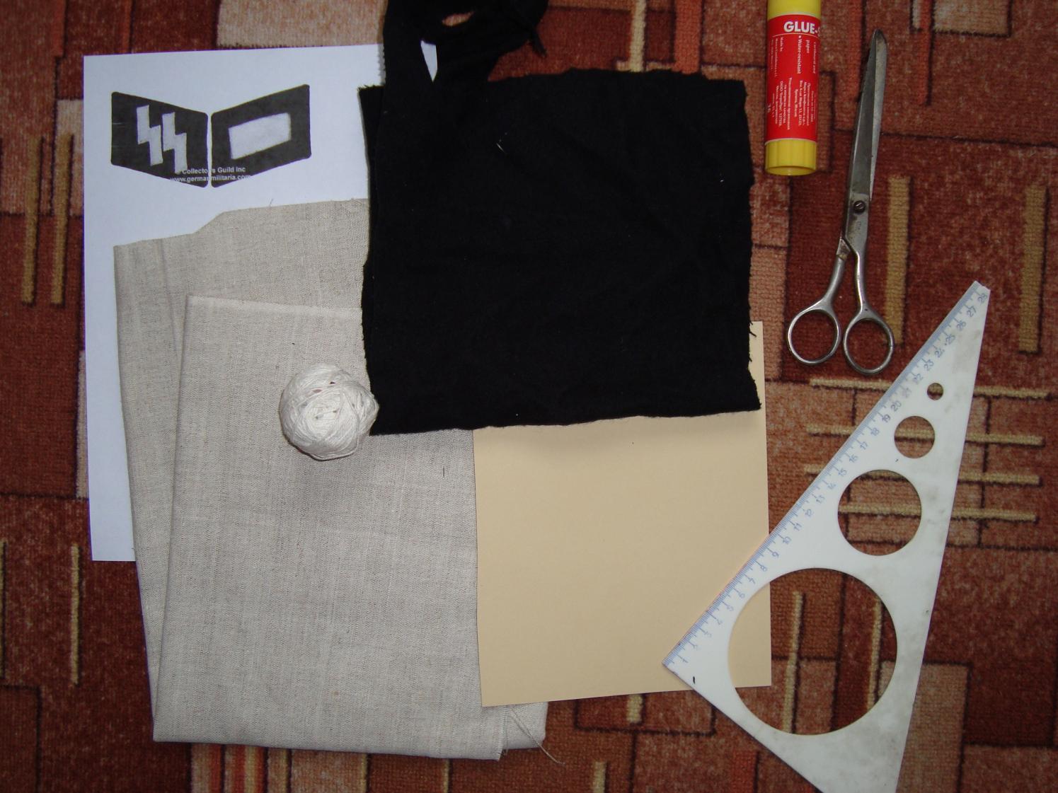

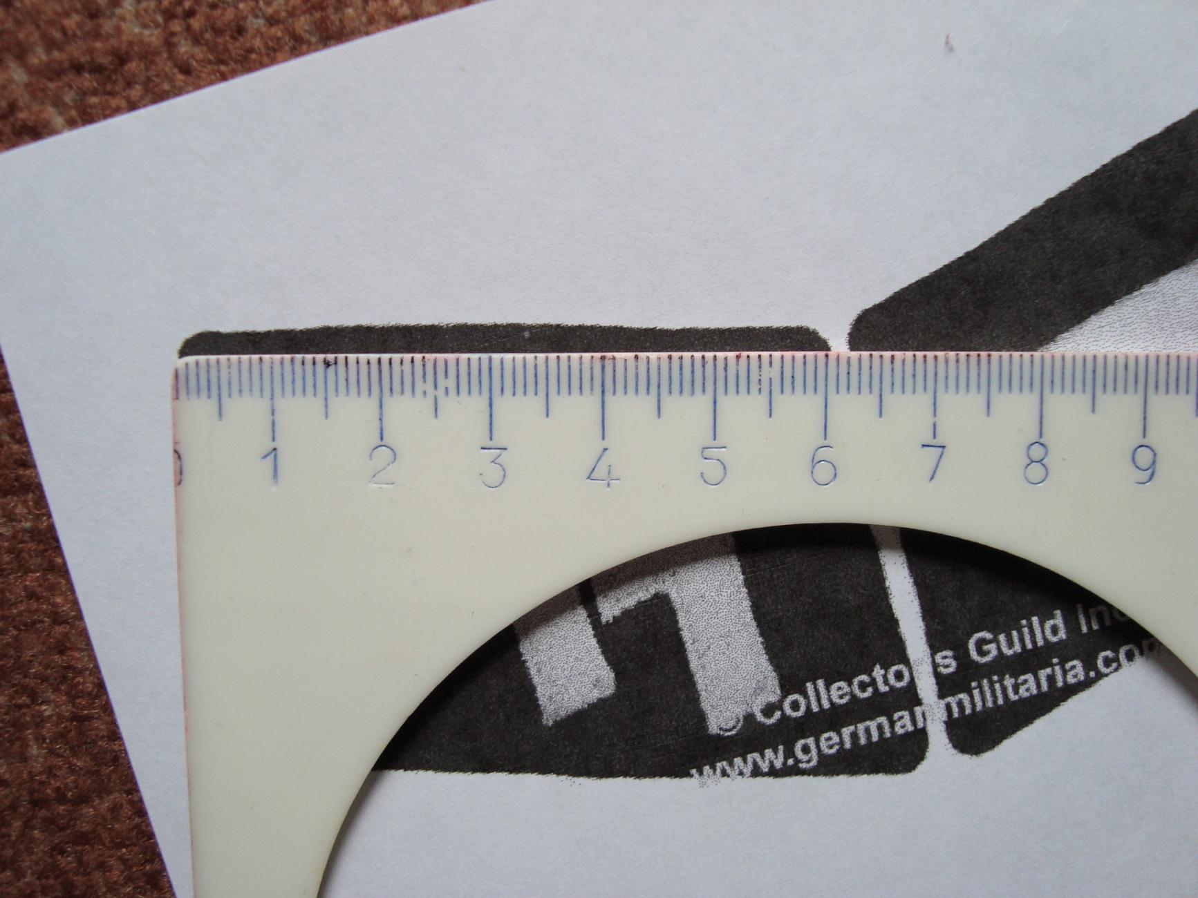

    В основу петлиц я взял петлицы, чьи фото скачал с сайти GermanMilitaria, распечатал на принтере в масштабе, вообще размер петлиц по всем книгам, и по моим личным измерениям 45х55мм, эти почему то получились 45х60мм., решил попробовать сделать такие. Для изготовления нам понадобятся
    1. Руки из плеч
    2. Черное шерстяное сукно
    3. Толстая бумага
    4. Ткань типа мешковины
    5. Нитки, иголка, ножницы, клей.

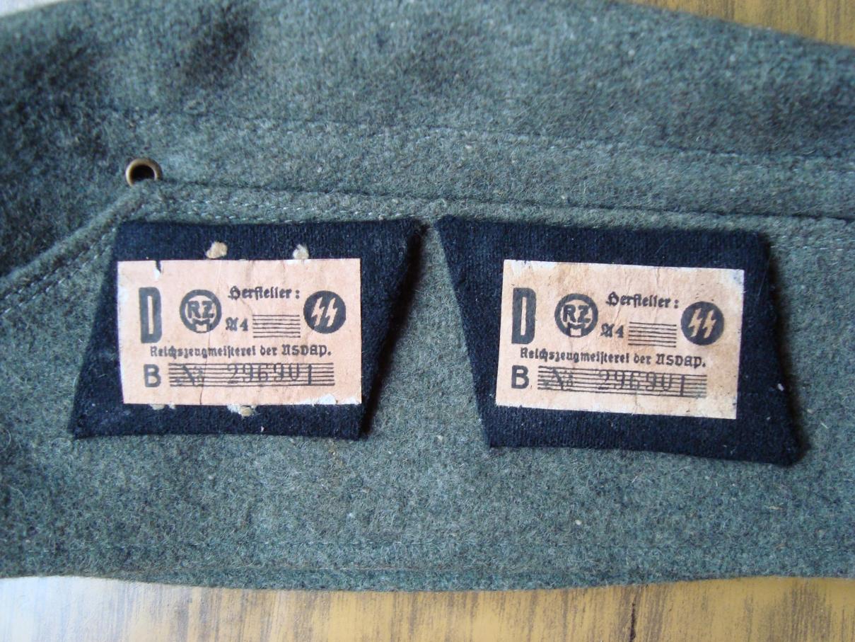

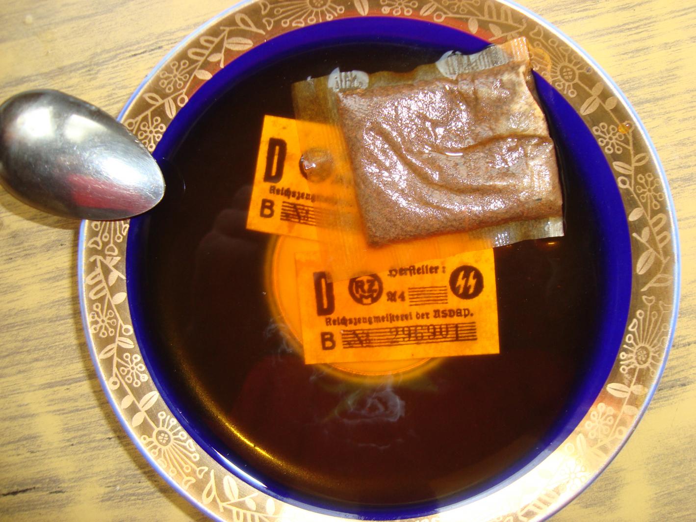

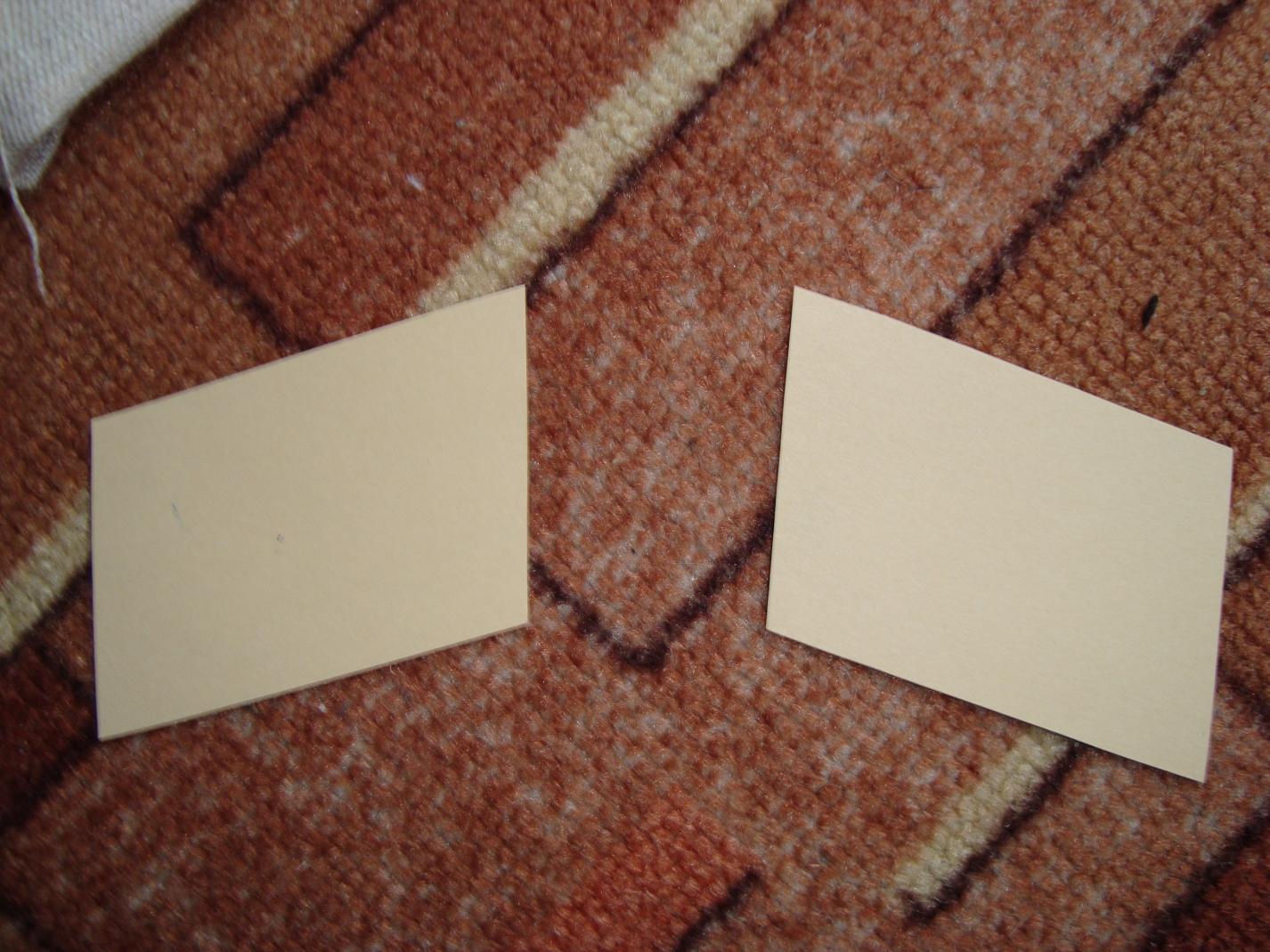

    Я напечатал на принтере петлицы в масштабе, вырезал и использовал их в кач-ве лекала, так же напечатал бирки, которые клеились на петлицы RZM, на аутентичность не претендовал, просто для антуража. Далее вырезал из картона сами петлицы, на них наклеил ткань для подкладки. Вырезал из бумаги бирки, предварительно напечатанные на принтере. Далее бирки положил в чай с кофе, потом высушил утюгом.

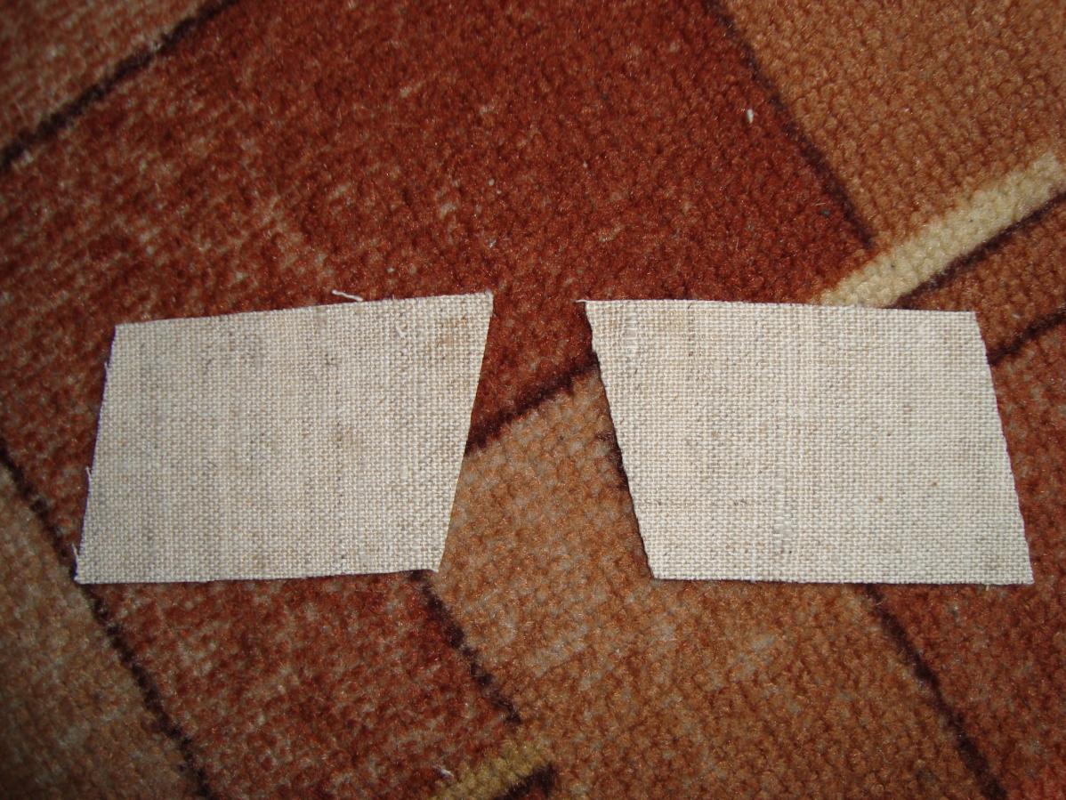

    Далее:

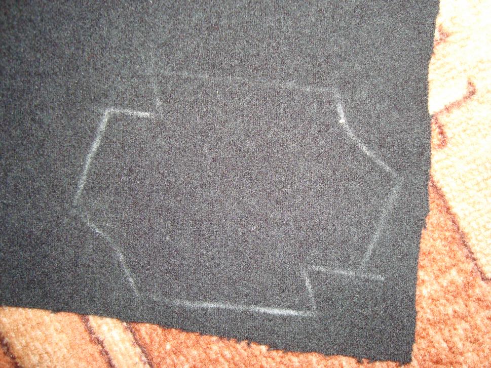

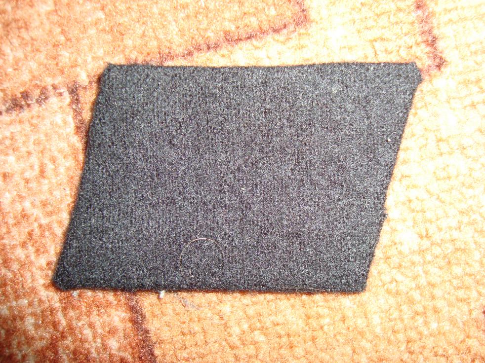

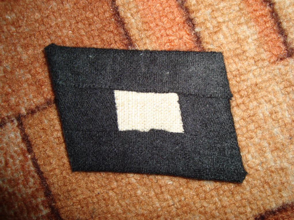

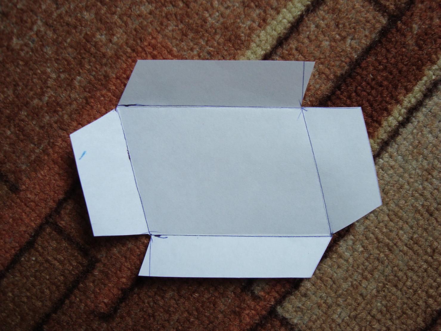

    Далее взял в основу петлицу, и сделал шаблон с выступами на 2 см., что бы потом загибать ткань на саму петлицу. После все это перевел на сукно и вырезал. После приклеил сукно к подкладке из мешковины. Далее загнул края сукна внутрь петлицы.

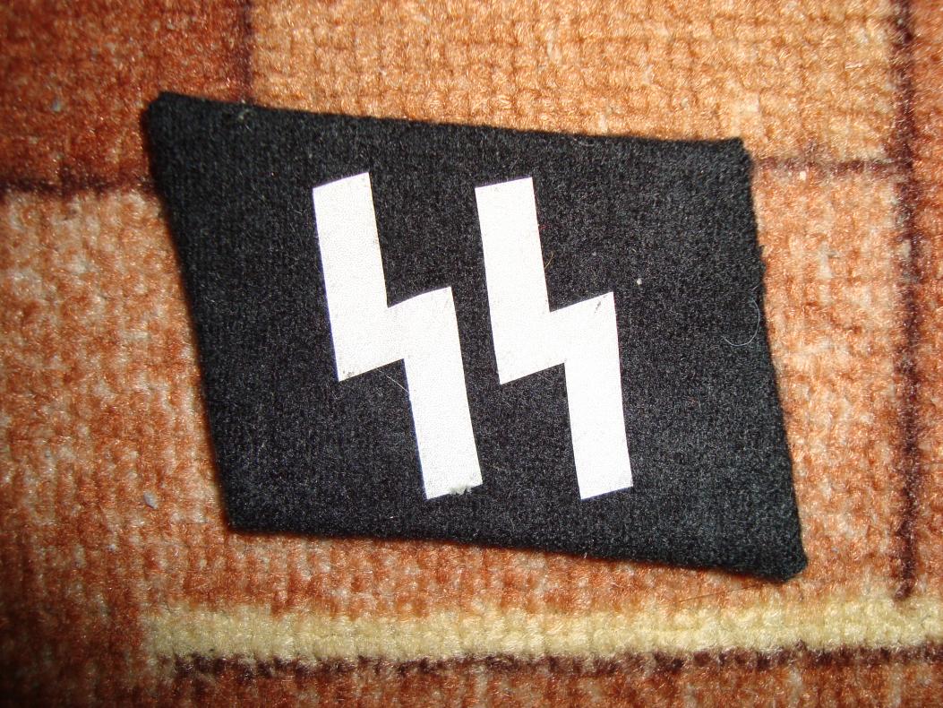

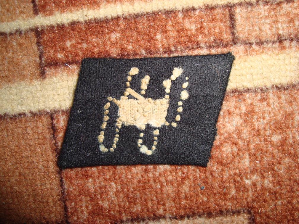

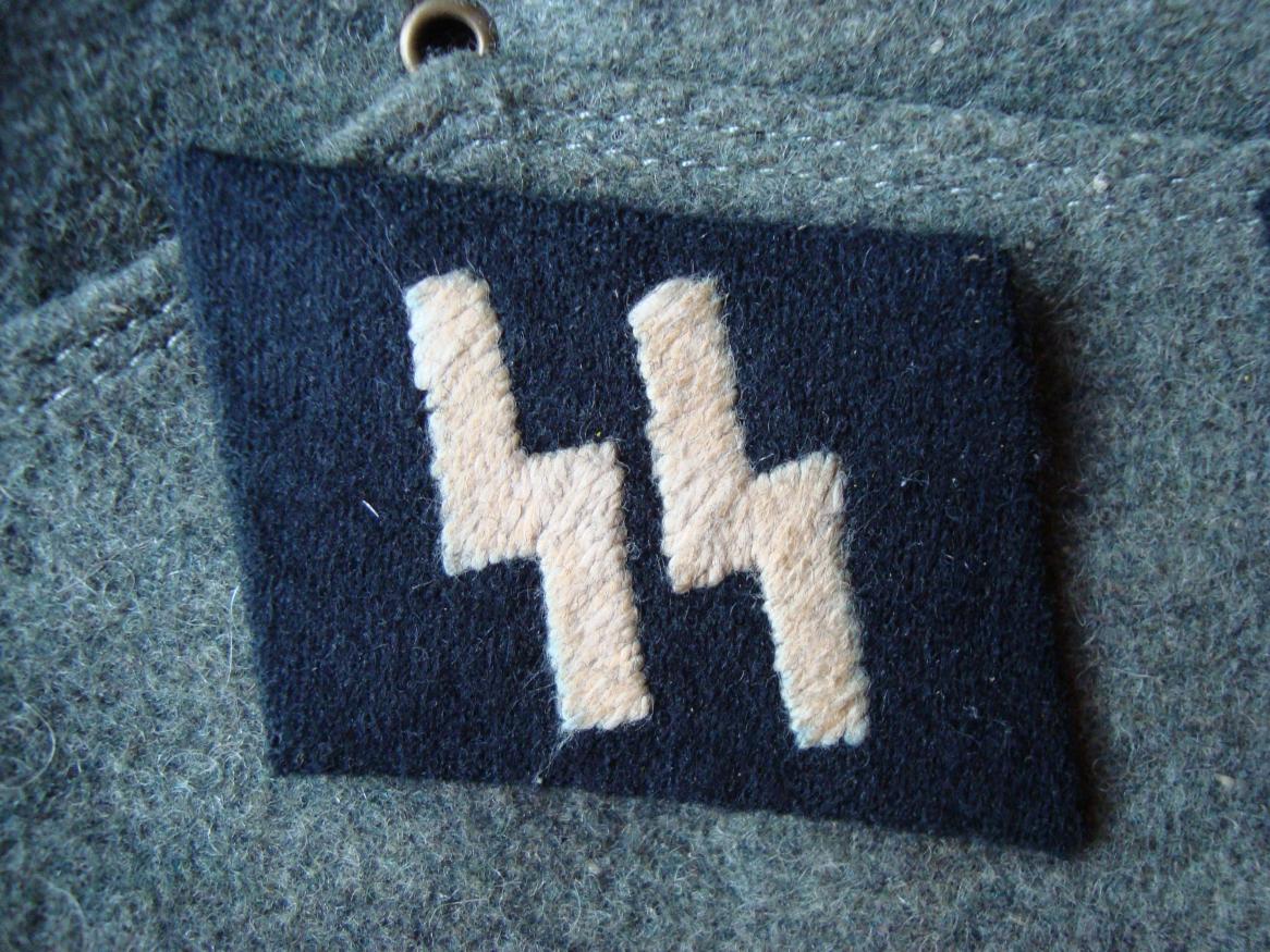

    После вырезал из напечатанной петлицы сами руны, и приклеил их на петлицу, вышивать вокруг бумаги намного проще, нежели делать это на глаз. Это мое ИМХО.

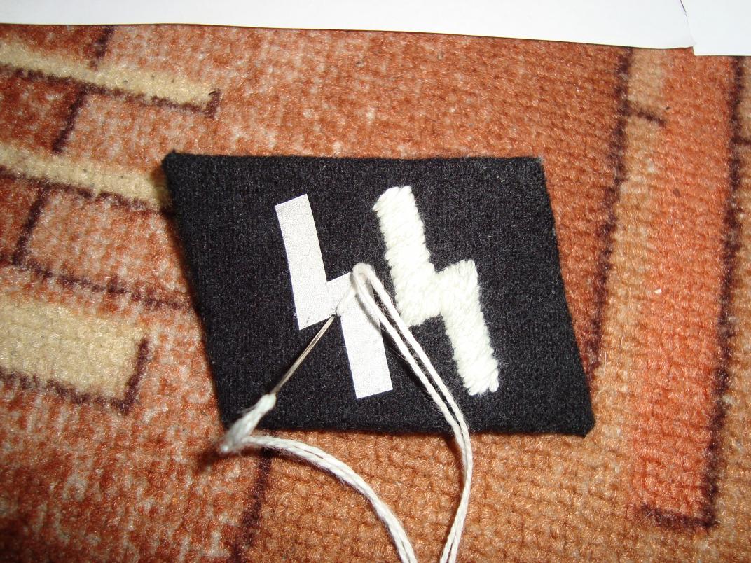

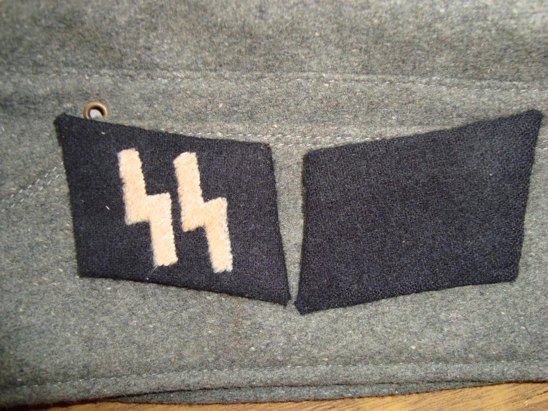

    Сначала сделал пустую, правую петлицу. Потом занимался левой с рунами. И потом вышил нитками. Самый долгий процесс из всех операций. После вышивания отпарил всё утюгом, что бы нитки "встали", иначе все будет вкривь и вкось.
    1 Person gefällt das.
  5. Володя-13
    Володя-13 Oberschütze
    Beiträge:
    22
    Ort:
    Ленинград
    После отглаживания состарил петлицу в чае с кофе, еще раз отпарил. Изготовление петлиц заняло 3 часа с перекурами. Задавайте вопросы, если интересно, отвечу.

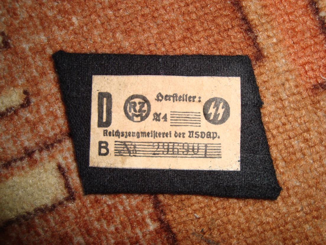

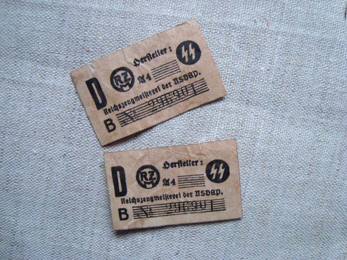

    По просьбе комрада выкладываю бирку на петлицу.
    размер я делал так - вставлял картинку в word, далее задвал размер рисунка - высота 2,5 см, ширину он сам вам посчитает. Получается то, что надо.

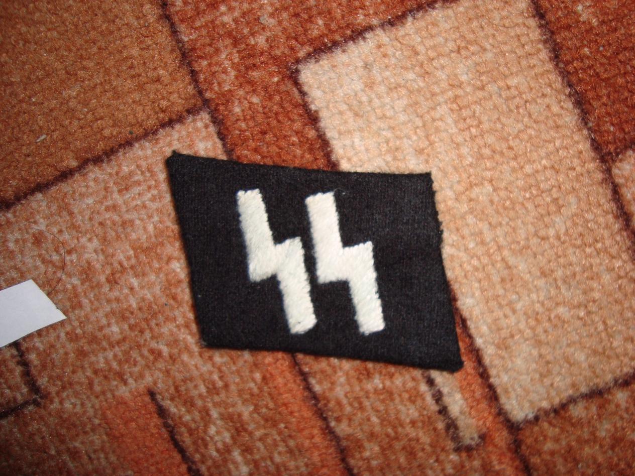

    Владимир, не обижайтесь, но такая ручная вышивка все равно не айс! Если еще на офицера серебром вышить, то еще может быть, а так... Все остальное -красиво! Несколько лет назад сам тоже так вышивал и счастлив был. и тоже руны из бумажки клеил, тут никакой Америки вы не открыли. подобные трафореты еще в Рейхе использовали. Даже при ручной вышивке нарукавных орлов на СС. А сейчас просто сходил в мастерскую где есть компьютерная вышивка и заказал сразу несколько десятков заготовок. Ровно, красиво, правдоподоно. А за образец использовал книгу Бивера. Также и нашивки на спортивные майки СС сделал. сравнивал потом с оригиналом-очень хорошо получилось!

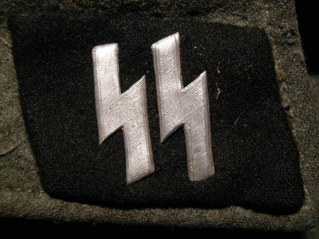

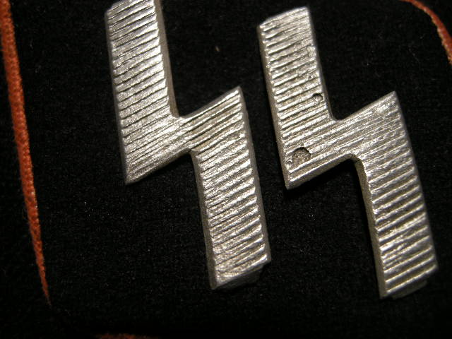

    Да, согласен, вообще петлицы были тканые. Но я сам видел оригиналы вышитые, на рядовых, не только офицерские серебром. А офицеров кстати видел вообще с металлическими рунами, по аналогии со звездочками крепились на усы. Видимо по спец заказу в ателье делались.

  13. Leut.Horn
    Leut.Horn Вірменський офіцер
    Это не металлические руны,они просто вышиты серебряной нитью..

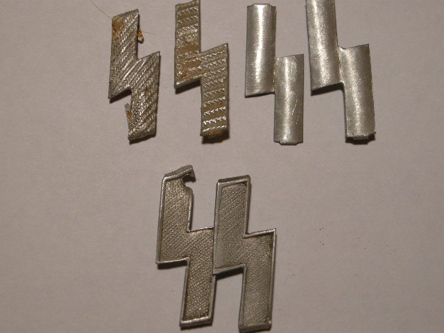

  14. vladqa
    vladqa Stabsgefreiter
    Beiträge:
    849
    Ort:
    Ukraine
    Посмотри в предедыщем посту фото №3 верхний ряд с правой стороны...всмотрись и ты увидишь металл :p
