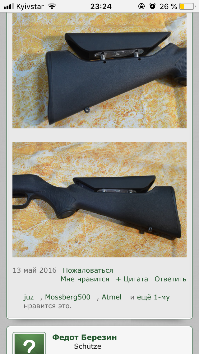

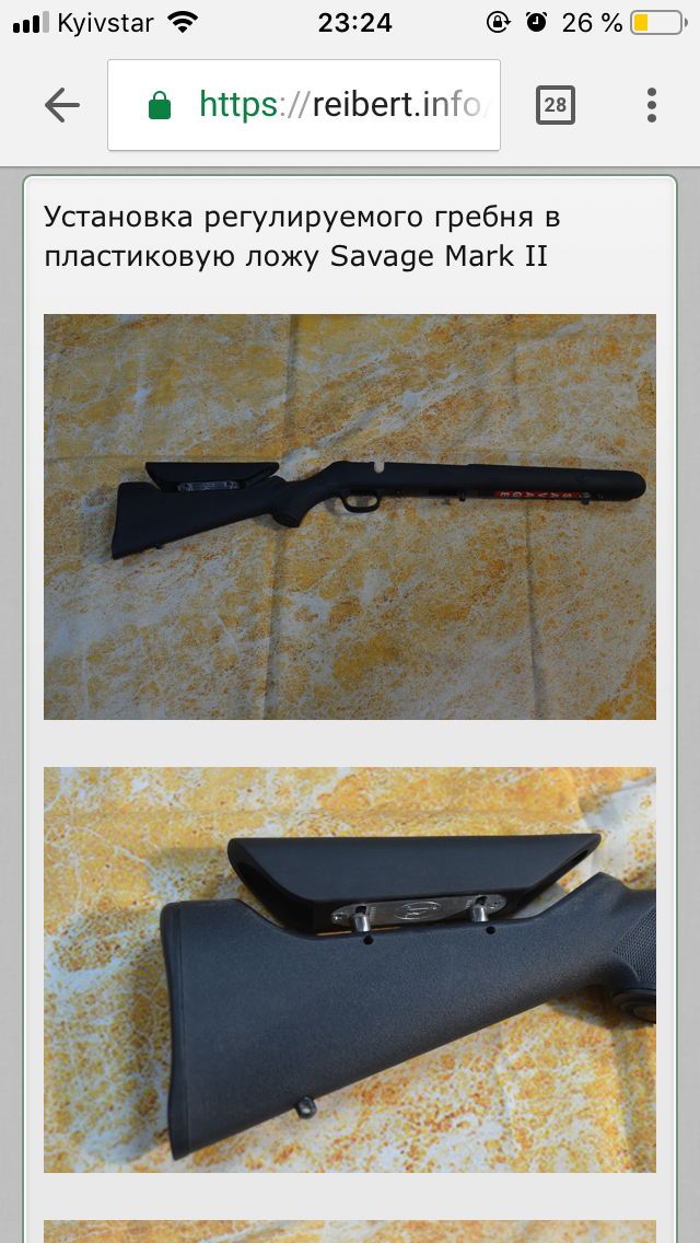

    Приветствую. Сможете повторить с Savage Mark 2? Какая стоимость работ?
  4. Продавец drovosek123
    drovosek123 Stabsgefreiter
    310
    Харьков
    Добрый день.
    У нас не получается надёжно вклеить механизм поэтому, к сожалению, помочь не сможем.

    Savage Mark II FVXP
    den 7.62 подобається це.

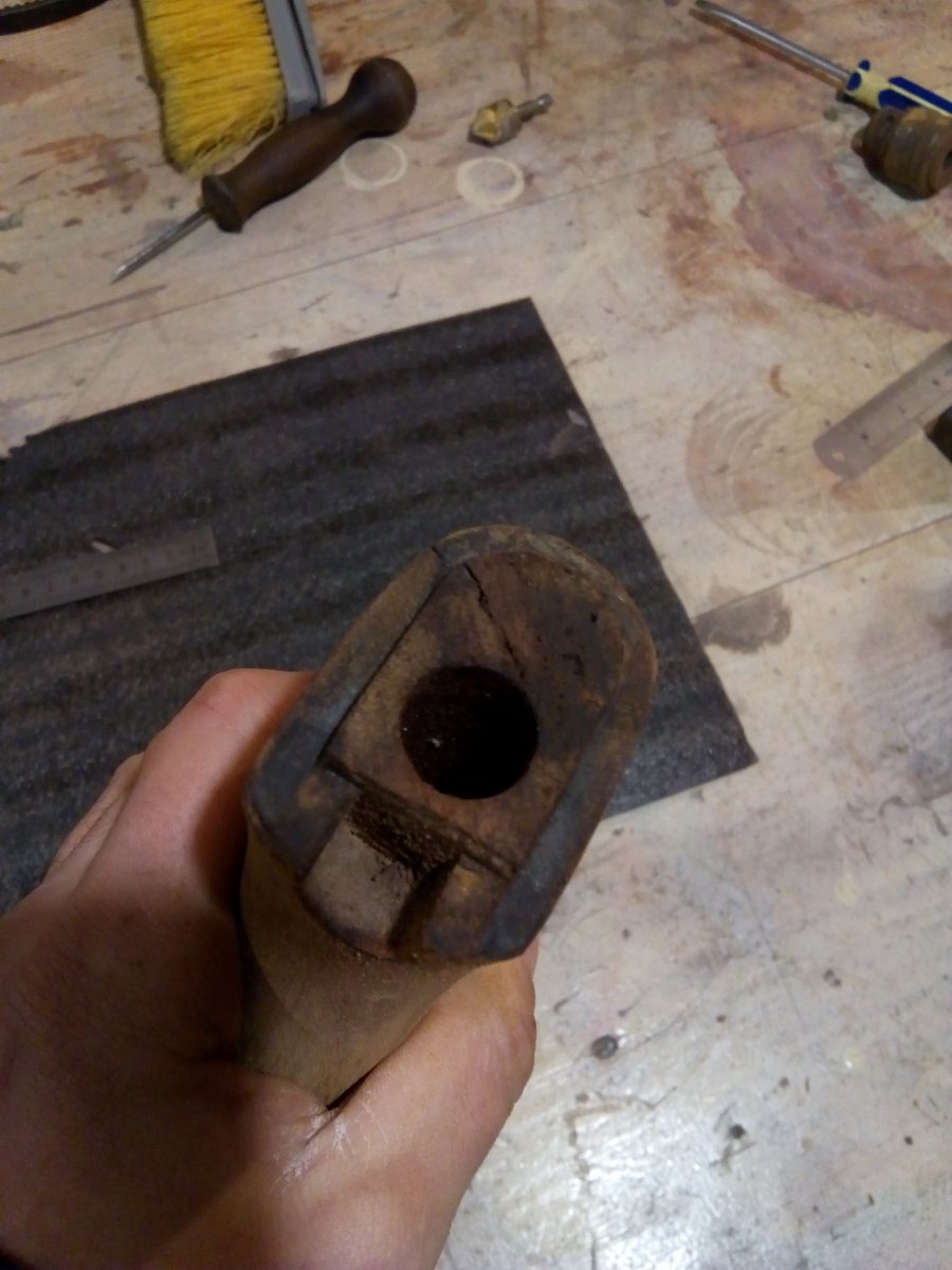

  23. ZinchukP
    ZinchukP Oberfeldwebel
    383
    Возможно ли изготовление приклада на magtech 586p? Ширина ресивера 33 мм. Фото врезки прилагаю. Какова стоимость? Какие материалы возможны?
  24. Продавец drovosek123
    310
    Харьков
    работа 170 у.е.
    орех + 50 у.е.
    бук + 10 у.е.
    берёза + 7 у.е.
