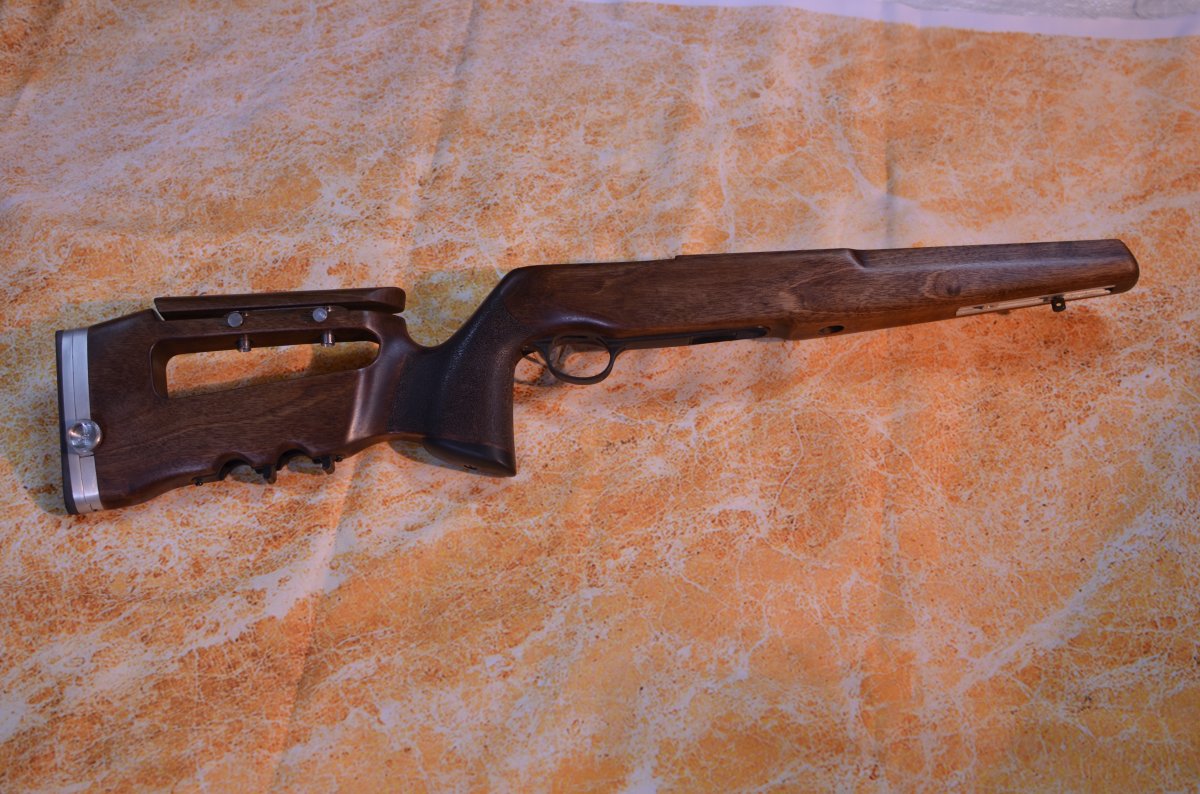

    Изготавливаем приклады, цевья и ложи на любые модели охотничьего и спортивного оружия.
    Наш сайт drevomir.com
    По всем вопросам можно писать в личку или звонить по одному из телефонов на сайте.
    Если есть вопросы по процессу, срокам и качеству - спрашивайте, буду по возможности отвечать.
    С уважением,
    Валера
    P.S.
    Некоторые образцы наших работ на фотографиях

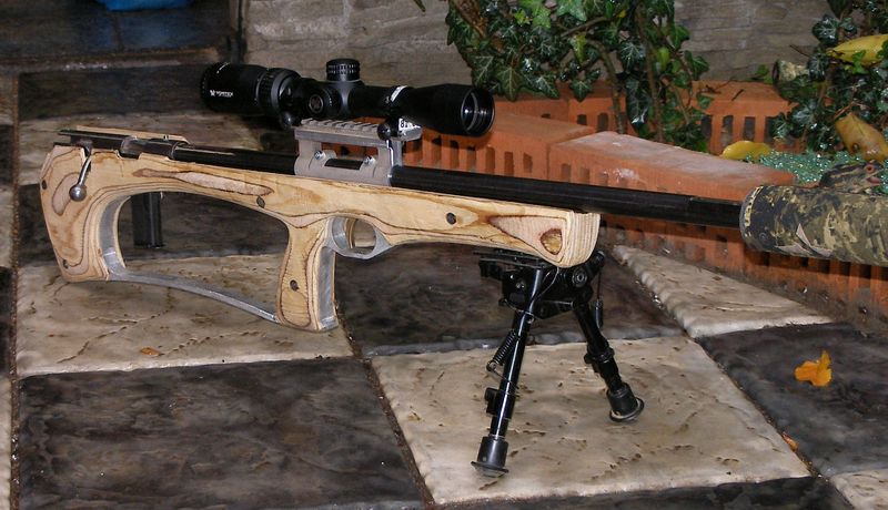

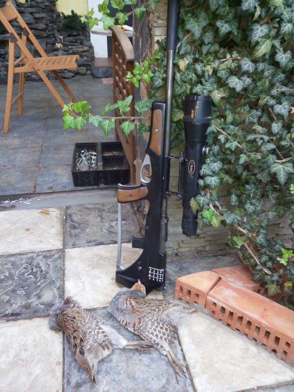

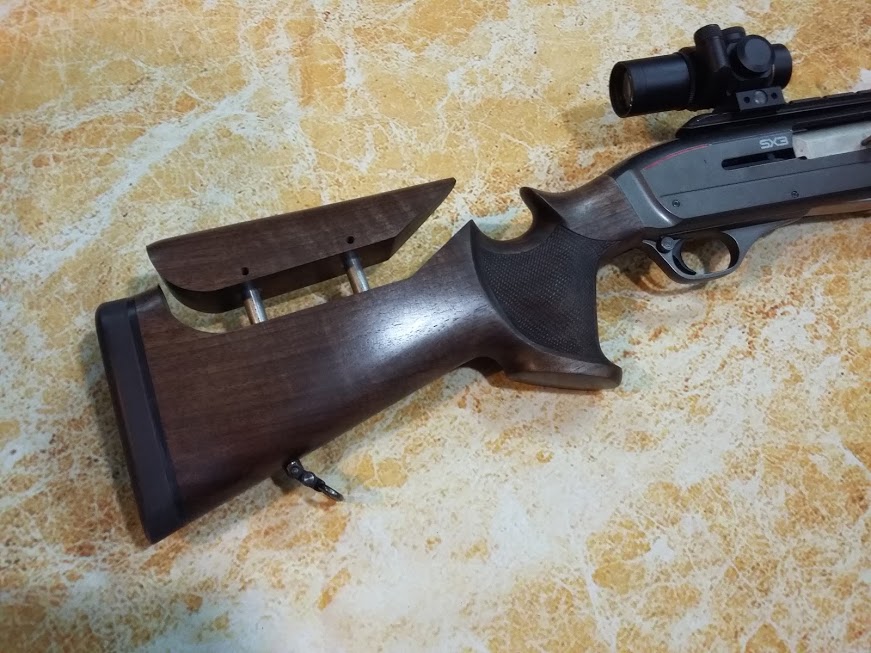

    Стоимость механизма + работа по установке выдвижной щеки (регулируемого гребеня) + два ключа = 1500 грн
    Срок - 2 дня
    Но нужно иметь в виду, что при вырезании гребня из приклада, уходит 2 мм высоты. Поэтому между телом приклада и гребнем будет оставаться щель около 2х мм
    Можно изготовить гребень специально из другого куска дерева, но может быть проблема с подбором цвета тонировки.

    Да, ложи типа буллпап мы делаем. Но к сожалению мы не занимаемся работами по железу. Поэтому перенос спуска сделать не можем,
    это делает знакомый мастер.
    На вашей фотографии, в ложу установлена алюминиевая шина. За такую работу наверно не возьмемся из-за стоимости изготовления такой детали.
    1. Нужна большая плита дюрали
    2. ЧПУ будет долго вырезать
    Ну и плюс чертежи, а ещё хорошо бы сделать прототип хотя бы из дерева.
    Штучно, для себя, вечерами, сделать можно, но на заказ - получится дорого.
