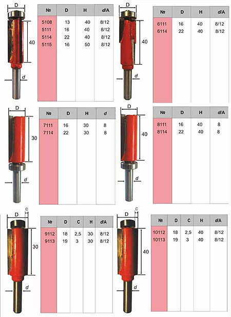

    Добрый вечер Камрады! Подскажите какие фрезы нужны для фрезера, что бы изготовить ложе? Заранее спасибо!

    смотря каким фрезером ты собираешся это делать если ручным то с 10 фрез должно быть под рукой на станковом фрезере я использовал 2 четвертные 11мм и 6мм но ложе делал не свт и очень стрёмно в некоторых местах приходилось заходить с середины рвёт так что пацаны с цеха выбегали

    Ручным и в наличии стандартный комплект из 5 фрез.

    в основном нужны вот эти но скажу сразу ручным на....ся конкретно

    Да ничё будем мучатся! Спасибо за изображение!

    К выше сказанному добавлю: основная- это копировальная с верхним подшипником, далее комплек радиусов начинаная с 10мм до 25мм, торцевые начиная с 3мм до 20мм, хорошо иметь торцевую с длинным пером( для фрезеровки прорези под магазин) и самое главное это фрезер (ручной ) не менее 1,5 киловата мощности , желательно с посадочным на 11мм

    Спасибо за инфу! У моего мощность 1,1 киловата, размер цанги 6 или 8 мм. Если можно выложите изображения нужных фрез.
