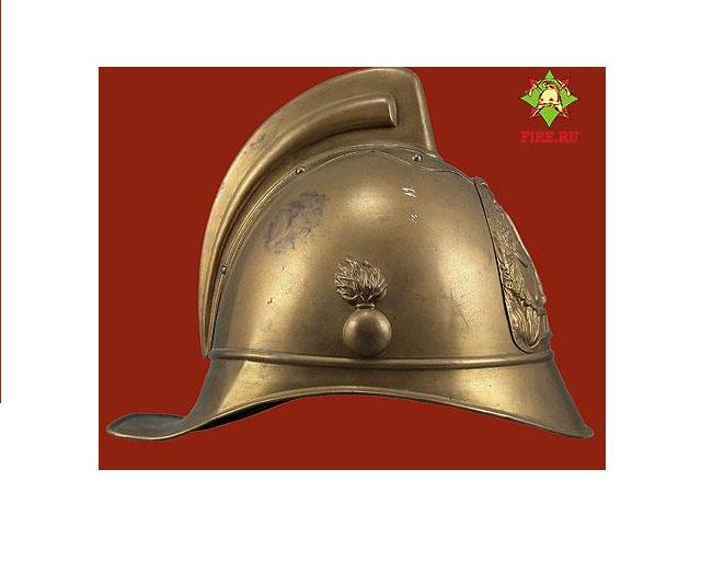

    В связи с покупкой каски пожарного назрела необходимость в её реставрации. А именно в изготовлении гренадок. Каска из цветного метала, соответственно и искомые штуки тоже. Хочу собственно посоветоваться, как гренадки сделать самому, чтобы быть ближе к оригиналу. Как я себе представляю сей процесс:
    1. Сделать копии при помощи пластилина с двух разных гренадок.
    2. Получить гипсовые формы.
    3. Гипсовые формы залить......, а вот чем залить вопрос открытый, думаю попробовать свинец, а потом окрасить в цвет самой каски. Но почему-то свинец не очень нравиться, потому, как придётся связываться с окраской (облезет же, наверное)
    В общем, такие думки. Буду рад выслушать любые дельные советы и наставления от практиков. Фото искомого объекта прилагаю.
    Спасибо.

    Можно попробовать алюминий, а затем, гальваническое напыление нужным металлом.

    Может попробовать вместо алюминия, олово? Тут и температура плавления ровно в 3 раза меньше, да и алюминием лить, умение нужно говорят особое, при неблагоприятных условиях плавления образует много раковин. А так с гальваникой, да, интересно, спасибо!

    Согласен, лить олово проще, чем алюминий, но вот как гальваническое покрытие на него ляжет? (никогда не слышал про гальванику по олову, хотя, в теории, должно лечь)

    Оригинальные гренадки большая редкость. Например практически все Адрианы продаются с новодельными. На форуме есть камрад, он делает из эпоксидки, но бывает в сети крайне редко. Вариант из олова интересен или например чеканка. У самого три Адриана и немецкий латунный пожарник 1880 года.

    Лучше всего гальванопластикой из меди соорудить, на самом деле все не так уж сложно как кажется. Пластилин, графит (можно молотый карандашный грифель), медная пластина и медный купорос. Ну и выпрямитель 12-24 вольт.. Кстати, имейте в виду, гренадки с разных сторон зеркальные.
    Да вот еще, в принципе можно сделать одноразовый штамп из сплава вуда и отштамповать из латунной фольги не толще 0.5мм

    Гальванопластика - интересно, придётся почитать всё, что касается этого, тем более в домашних условиях, так конечно в Вашем описании Eagle-owl всё просто получается, сами делали? Да гренадки зеркальные, осталось наверное теперь найти, где и у кого найти именно такие как на фото и сделать слепки. Комрады может у кого есть? Благодарности не будет границ!

    Сами делали. Действительно не так страшен черт як его малюють.
    Описание технологии гальванопластики в интернете не мало.
    Электролизную очистку многие камрады с форума освоили, по сути процессы и оборудование похожи.

    Можно попробовать такой варинт. Поскульку деталь относительно не "высокая", то технология такая.
    1. Делаем слепок, а затем гипсовую форму. Не закрытую. Которую, следует просушить в течении 1-2 недель в естественной среде.
    2. Берем бронзу и желательно измельчить заготовку, сделав как можно больше маленьких кусочков.
    3. Газовая горелка или автоген в руки и постепенно наплавляем бронзу в готовую форму.

    Треснет форма, проходили.. Гипс начнет крошится просто при попадании расплавленой бронзы.. Он от олова то уже сыпется.

    Можно с формой поэксперементировать. Попробовать цемент, глину и т.п.
    ---Гипс начнет крошится просто при попадании расплавленой бронзы---
    Форму перед этим прогревали?

    Можно поэксперементировать с другими материалами.. Вы пробовали прогревать гипс до 500 градусов?;):D
    Говорят можно гипс с канцелярским клеем, но пропорций не знаю, сам лил латунь в форму из шамотной пыли с тальком.

    Бронзу лить в гипс однозначно не получится.Гипсовый слепок при температуре 130-150 градусов начнёт перекристализовываться с выделением пара кристаллической воды.Соответственно отливка с порами,форма запоротая,настроение ноль.Даже не пытайтесь.Да и отливать бронзу нужно с какой нибудь центрифугой,то есть под давлением.
    В данном случае гальванопластика идеальный вариант,если есть оригинал.Или из легкоплавкого сплава.И тем и другим я занимаюсь.Если хотите, могу сделать.

    В принципе можно обойтись без оригинала.Хорошее фото,с размерами.Точки крепления(хотя усики можно припаять по месту).И можно вылепить по фото,но в этом случае копия будет приближённая.
