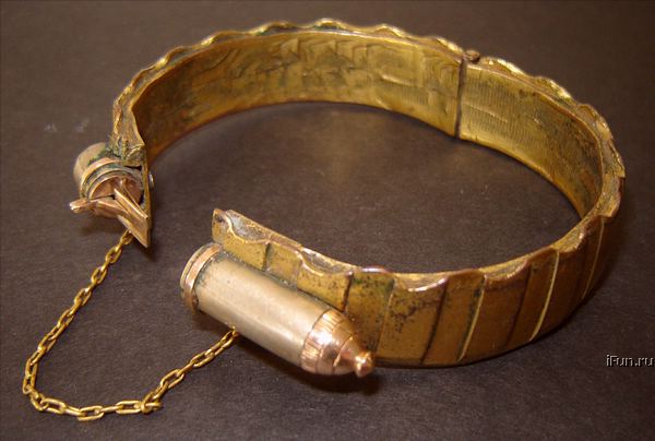

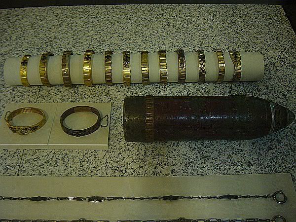

    Кто владеет технологией? Подскажите ювелиры или просто те кто делал.
    Что там паяеться, что штампуеться, что отливается? Какие и от чего можно использовать готовые запчасти?
    Есть вариант использовать пресс 10-15тонн, но как и каким образом применить пресс к пояску так, чтоб вышел браслет?

    Доброго Всем!Болвань жмём в тисах,болгарой тонким кругом разр.поясок (поперёк).далее стамеской аккур.снимаем поясок,киянкой рехтуем на оправе-а далее включай своё "фэнтызи"+ золотые руки и вперёд. С ув.

    :) сделать на практике будет не легко в домашних условиях! для этого понадобиться лобзик напильник горелка молоток припой флюс кянка дрель бормашина и полировка! остальное зависит от руки мастера! а прес тут не нужен!​
