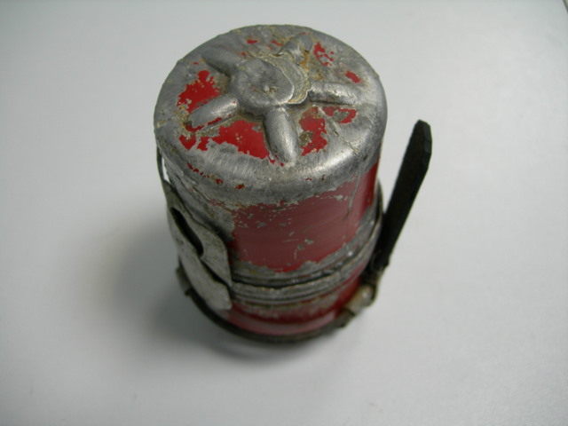

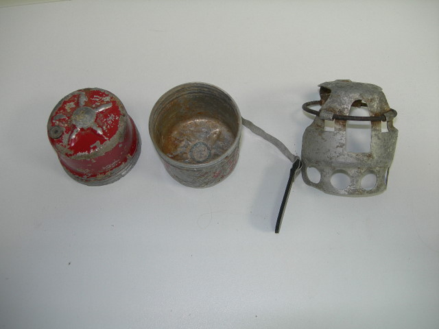

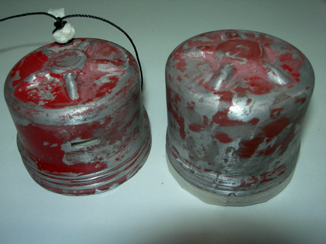

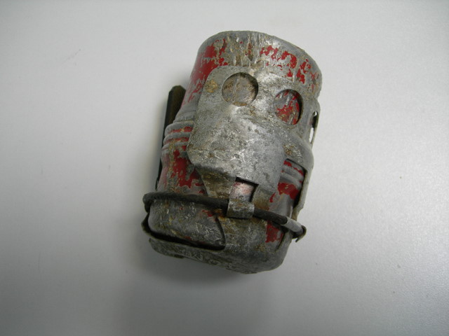

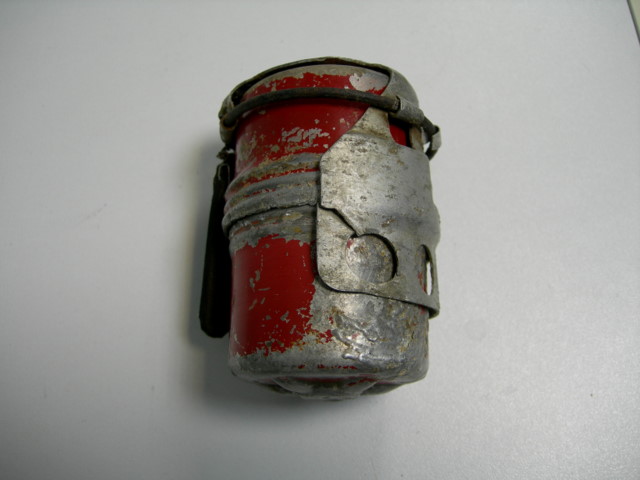

    Хм...

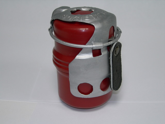

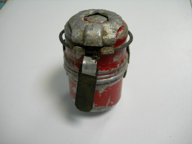

    Закончил в целом Итальянскую гранатку SRCM (Societa Romana Costrusioni Meccaniche).
    В наличии была только "скорлупа" - алюминиевый корпус и треснувший предохранительный колпак. Также был новодельный ручной предохранитель, который я решил выбросить.
    Из сделанного: очистка корпуса и предохранительного колпака от коррозии, пайка трещин и сквозных дыр, шпаклевка, грунтовка, покраска, изготовление муляжа шашки ВВ с осколочными элементами, изготовление автоматического и ручного предохранителей, сборка.
    Так вот оно было...

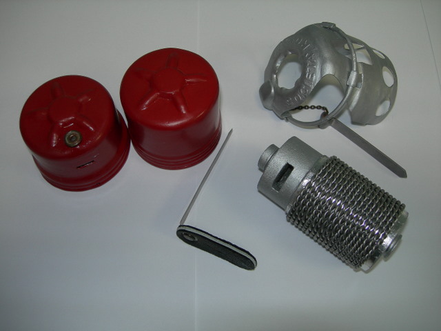

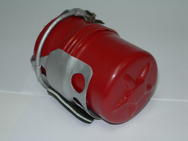

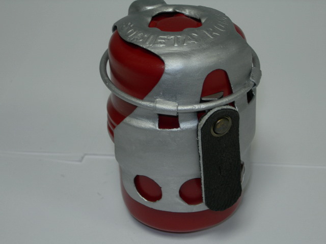

    А так вот это примерно стало...
    К сожалению, это единственный экземпляр, попавший мне в руки.
    Кое-что пришлось делать по картинкам. Так что не везде историческая точность.

    ИМХО Красиво,работа хорошая,но "до" было лучше."Родняк" ушёл.
  5. neman
    neman Obergefreiter
    163
    Россия
    Хм...
    Такой уж у меня стиль...
    Никогда ничего из сделанного не застариваю. Все стремлюсь приблизить к складскому состоянию. Вопрос личного вкуса...
