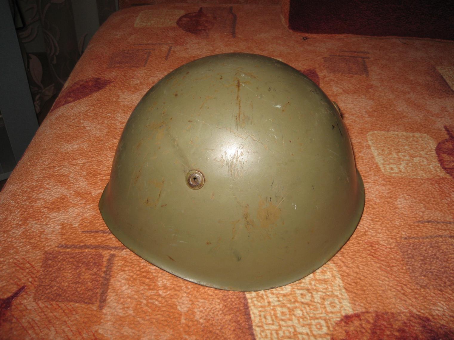

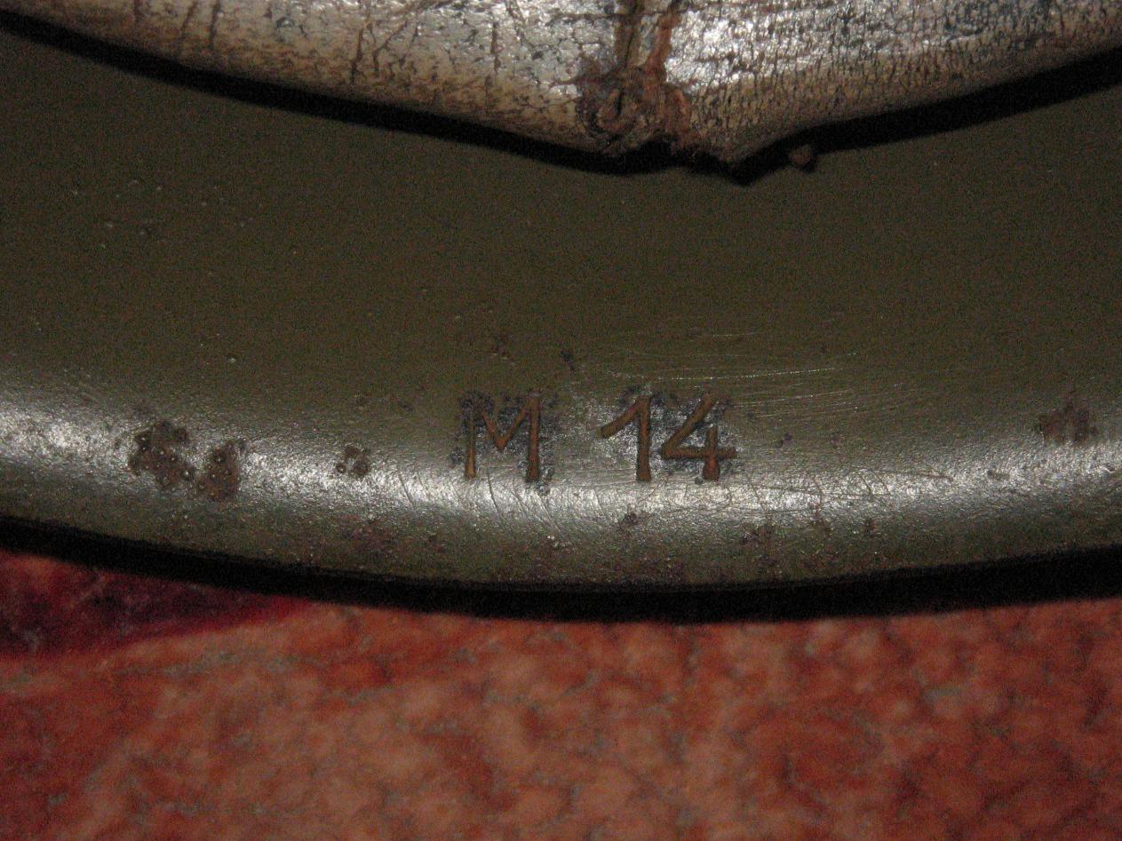

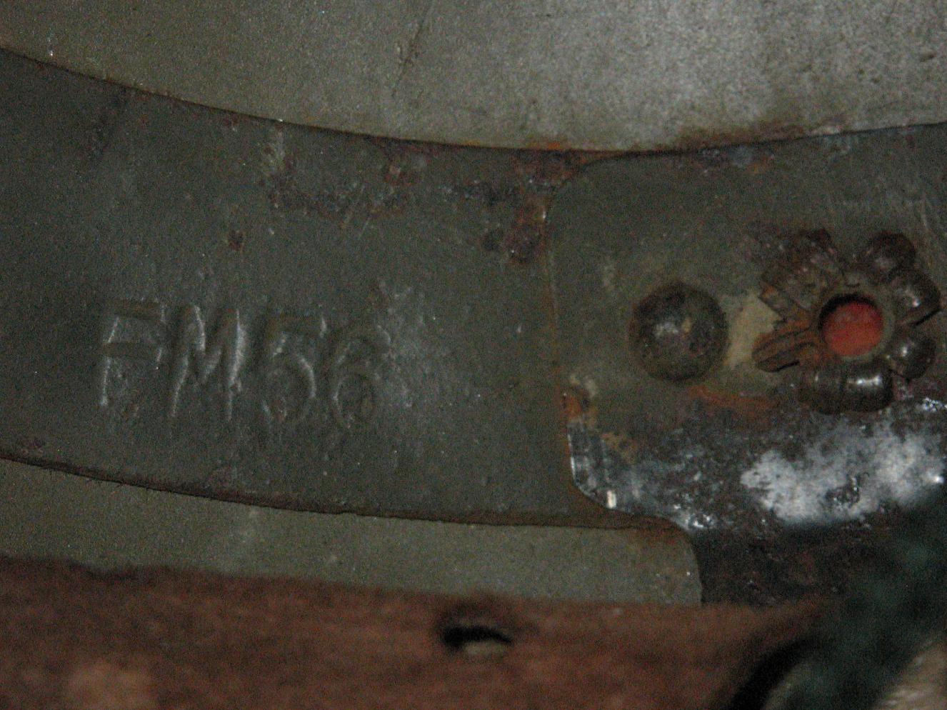

    Помогите определить! Итальянская каска М33 - сделана во время ВМВ или после? Судя по информации с сайта испанского коллекционера, если я правильно понял, каски сделанные в ВМВ имели маркировку сзади на шлеме из одной буквы и одной или двух цифр, после войны вроде две буквы и цифры. На шлеме проступает местами старая краска из под новой. На фото - сама каска, маркировка на каске М14, маркировка на обруче FM56 (56-й размер). Заранее благодарен!

    А как кожа подшлемника сзади прострочена? Подбородочник из какого материала?

    Вас понял, подшлемник послевоенный поэтому я на нем даже не зацикливался. Просто есть сведения что каски изготовленные в войну переоснащались новыми подшлемами.

    У меня подшлем и ремешок на войну, а вот на каске вообще никакой маркировки не нашел. То же нигде точной инфы по маркировке именно не железе не встречал.

    В разных каталогах, относительно маркировки и комплектации, трактуется по-разному. Буду излагать то, что совпадает.
    Маркировка на шлеме одна буква и две или три цифры - довоенный и период войны.
    Послевоенный - две буквы и две цифры. При этом ключи производителей согласно кодов клейм во время войны утеряны.
    Очень точно соблюдался в армии регламентный окрас (естественно допускаются исключения по доп. перекраске в войсках).
    Официальные цвета в итальянской армии:
    1936 Светло-зеленый серый
    1940 Темно-зеленый серый.
    1946 Хаки.
    1968 (октябрь). Оливково-зеленый.
    1975 Темно-оливково-зеленый.
    Ну, а по коже естественно все менялось и может менятся.
    Если был перекрас, попробуте рассмотреть наличие передней эмблемы, согласно армейского циркуляра она была обязательной, ну а по ней возможно привязаться к временному периоду.

    Искал сам фронтальную эмблему (даже краску спереди подколупал) увы! Насколько, по вашему, верна информация по маркировке? Как по вашему первичная краска на моем фото - это светлое хаки или песчаная?

    По цвету я бы оценивал краску внутри шлема, там она не перекрашивалась и не выгорала и имеет первоначальный цвет, по 3-му фото я бы назвал цвет темно-зеленым серым, если добавить еще маркировку М14 - признаки военного периода.
    По информации о маркировке - я склонен больше верить, по военному периоду точно не видел исключений, а послевоенный - может быть, вряд ли производителей так контролировали, как при Муссолини.

    А если клеймо (на самом шлеме) две цыфры 44 ,это какой период?

    Выше уже оговаривалось - у итальянцев, во всяком случае до 1945г., был буквенно-циферный код, поэтому не исключено, что как пишет ROVA - после войны уже не было такого контроля как при Муссолини. Однако для определения периода одного клейма явно мало.
