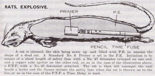

    Или вот вам изделие от чопорных британцев. Пахло не очень, выглядело тоже, но - работало же...
    Еще хотите крысяру в огонь кинуть или пнуть? :D

    Какая примерная масса детали по имени "PRIMER"? ))))

    У меня нет сведений о типе этого детонатора. Собственно, "primer" и значит "детонатор".
    А какая разница, сколько весит детонатор? Возможно, вы не поняли - он внутри пластида, обозначенного на рисунке "P.E.", которым крыску нафаршировали. А граммов 100-150 ВВ в тротиловом эквиваленте - ни разу не мало. Хватит печь разнести в мелкие дребезги, людей возле нее угробить и пожар докучи устроить аж бегом.
    Так что не торопитесь записывать их в дебилы. Они ими не были.

    Есть гораздо более эффективные способы добиться даже большего результата чем вы описали, даже без излова грызунов (или других животных) или поиска их останков

    Это, наверное, мина против тех, кто был не равнодушен к судьбе крыс и кремировал трупы грызунов ))))))
    А по сути дела предмет обсуждения данной темы далек от приведенного Вами примера применения взрывчатых материалов.

    Возможно. Однако вопрос еще и в незаметности.
