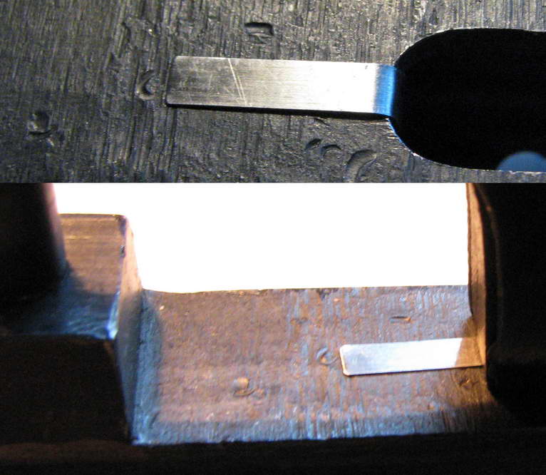

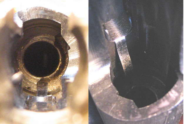

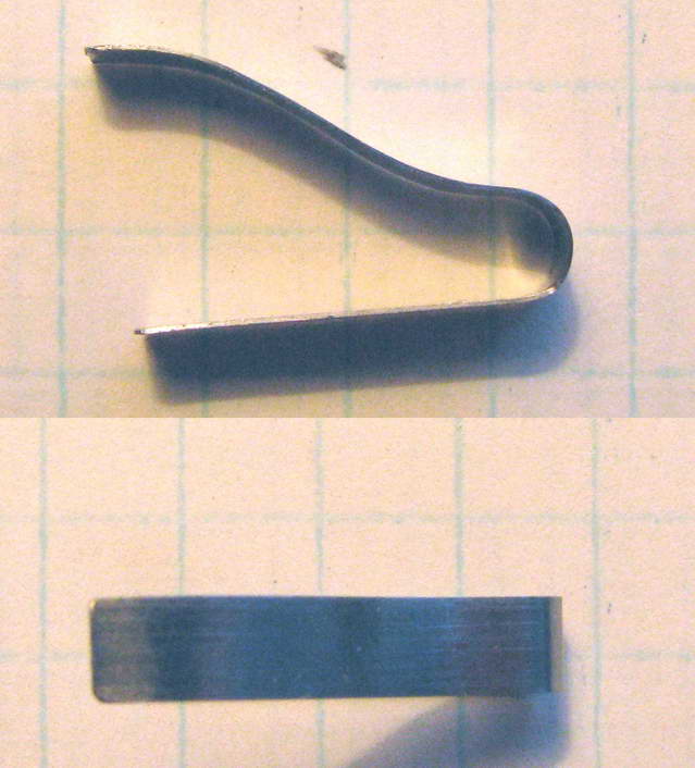

    Есть один способ(C) - делается пружина, (размер и место установки увидишь на фото). Она слегка приподнимает передок патрона и не даёт ему клинить в пазу, при этом пружина не мешает затвору - он её просто прижимает. Способ провереный. В принципе, её можно легко поставить на "довженковскую" мосю, а после мероприятия - забрать, тк всего делов -отвернуть и завернуть два винта крепящих магазин.

    Утыкание холостого при подаче действительно имеет место быть на винтовках военного выпуска (там нет одного наплыва в казеннике, что несколько упрощает производство), бороться с этим вот такой вот хитрой пружинкой - оригинально, может даже и действенно. Но если привыкнуть к определенной железке, то после третьей пачки проблем уже не возникает (там просто надо быть с некоторыми нежнее с некоторыми малость резче).
