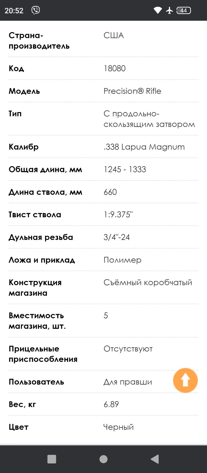

    Київ
    Ось Рюгер

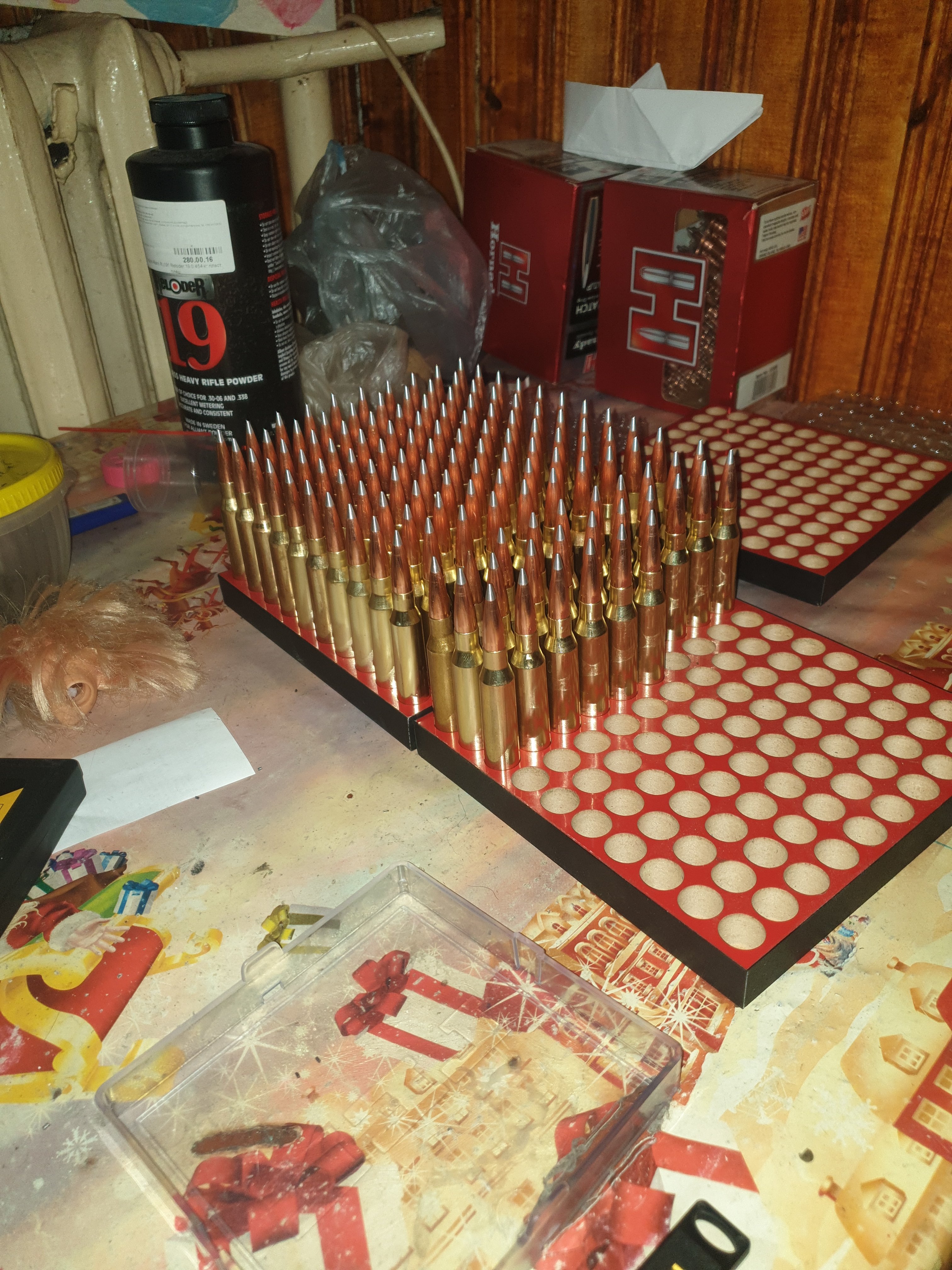

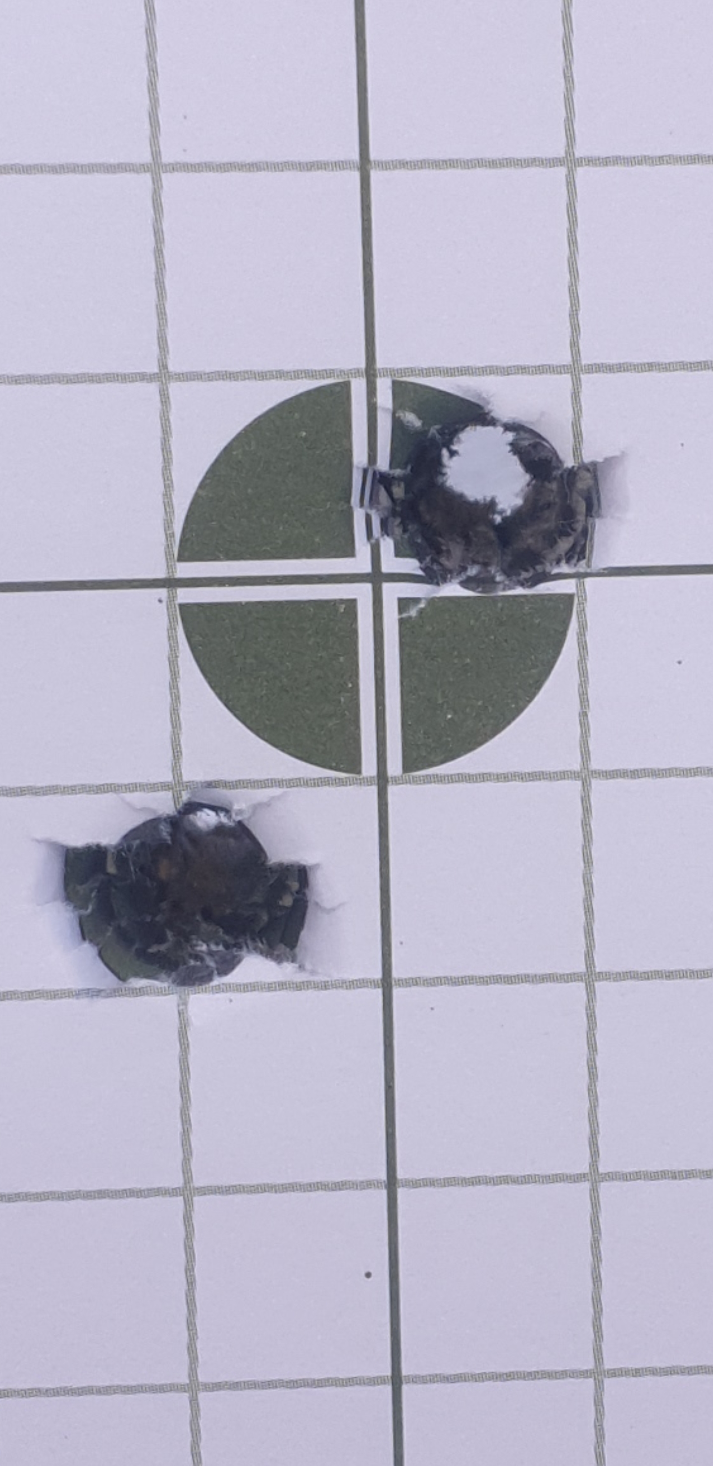

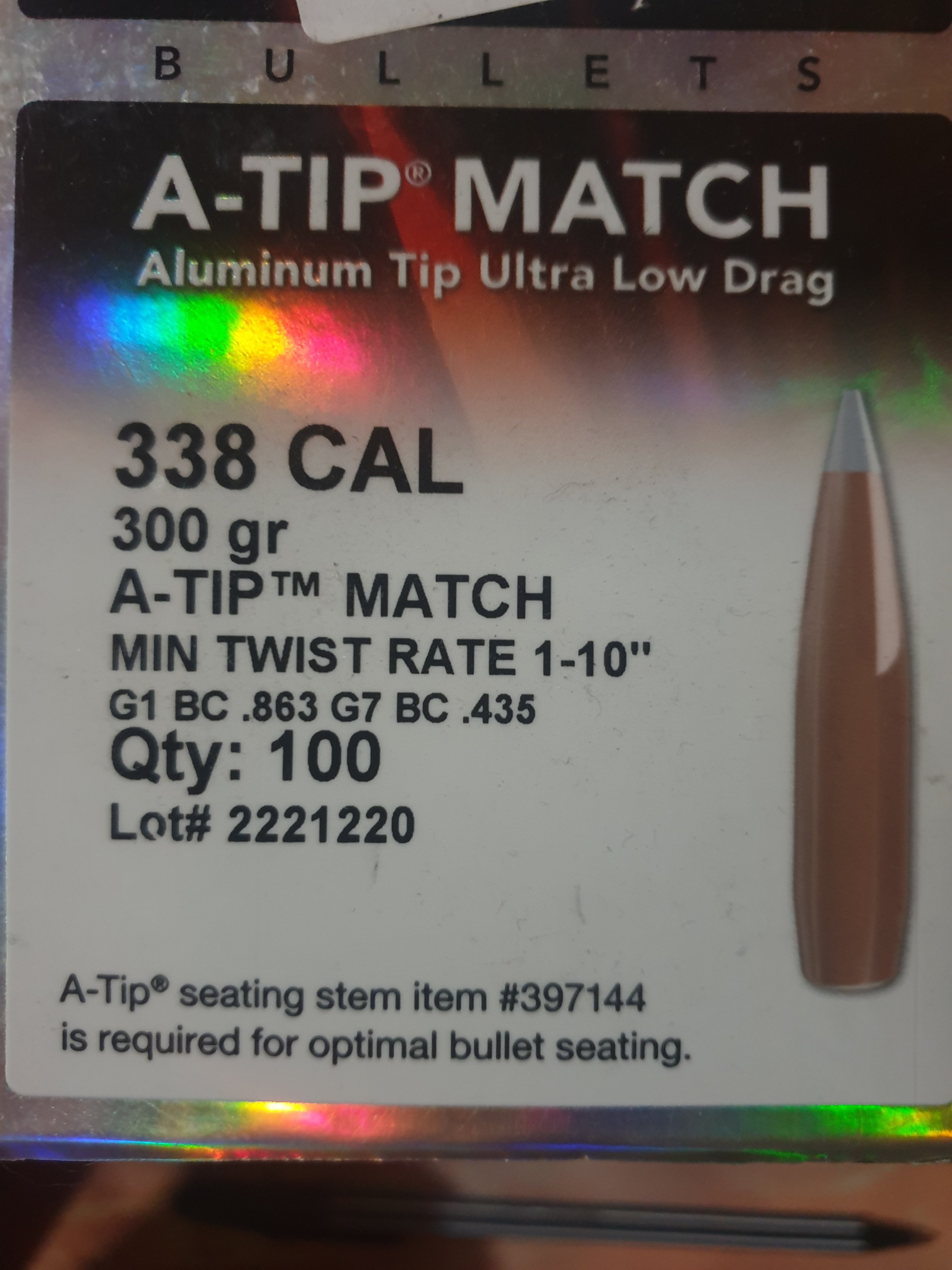

    Кал 338 , стаол 660 мм , твист 1:9, гизьза лапуа , пуля хорнади А-ТIP 300 гран , порох Alliant powder 19 , навеска 95 гран , скорость 907 м/с .
    Куча стабильная, после 350 метров .
    Asef подобається це.

  13. Робинзон7777
    Робинзон7777 Oberschütze
    11
    41
    Кременчук
    Вот они )
    Володимир Леонідович подобається це.

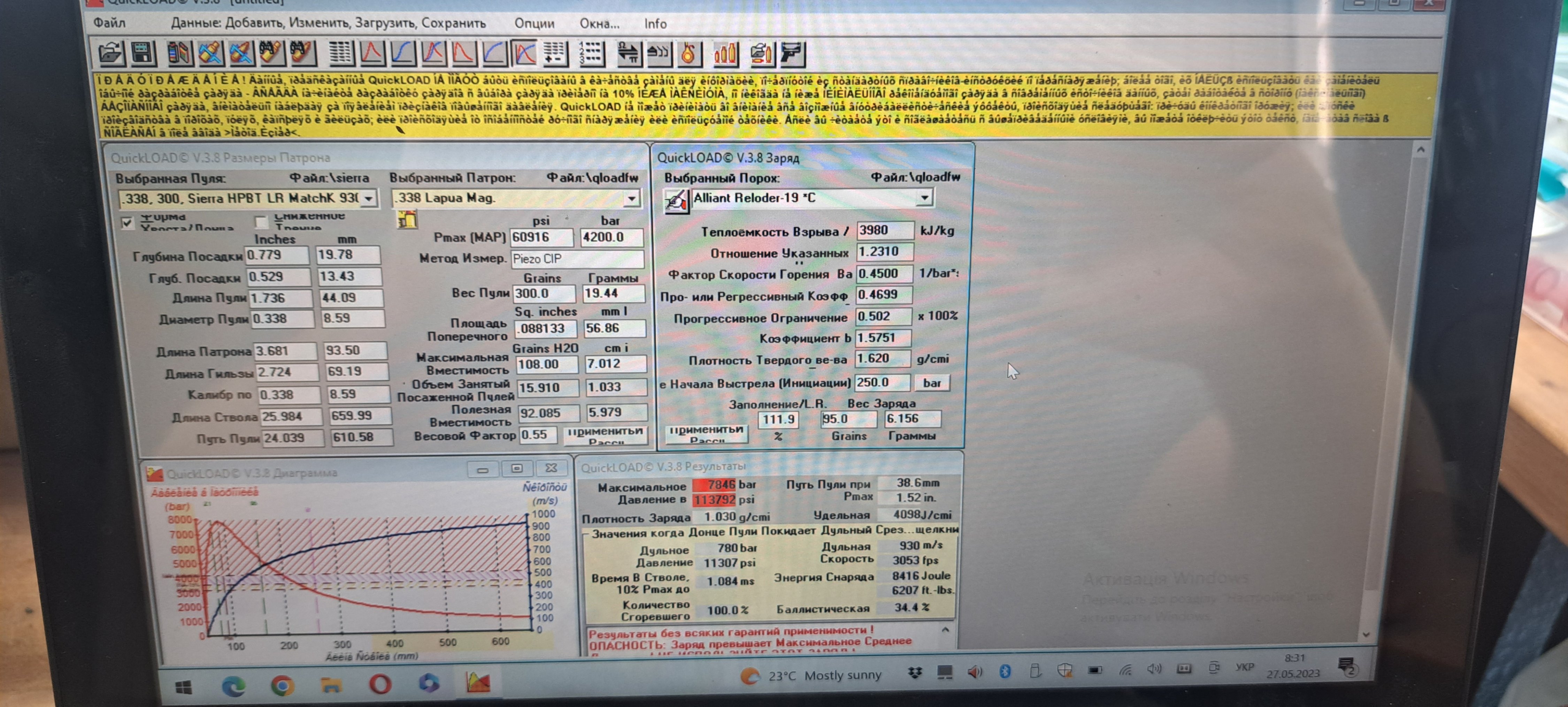

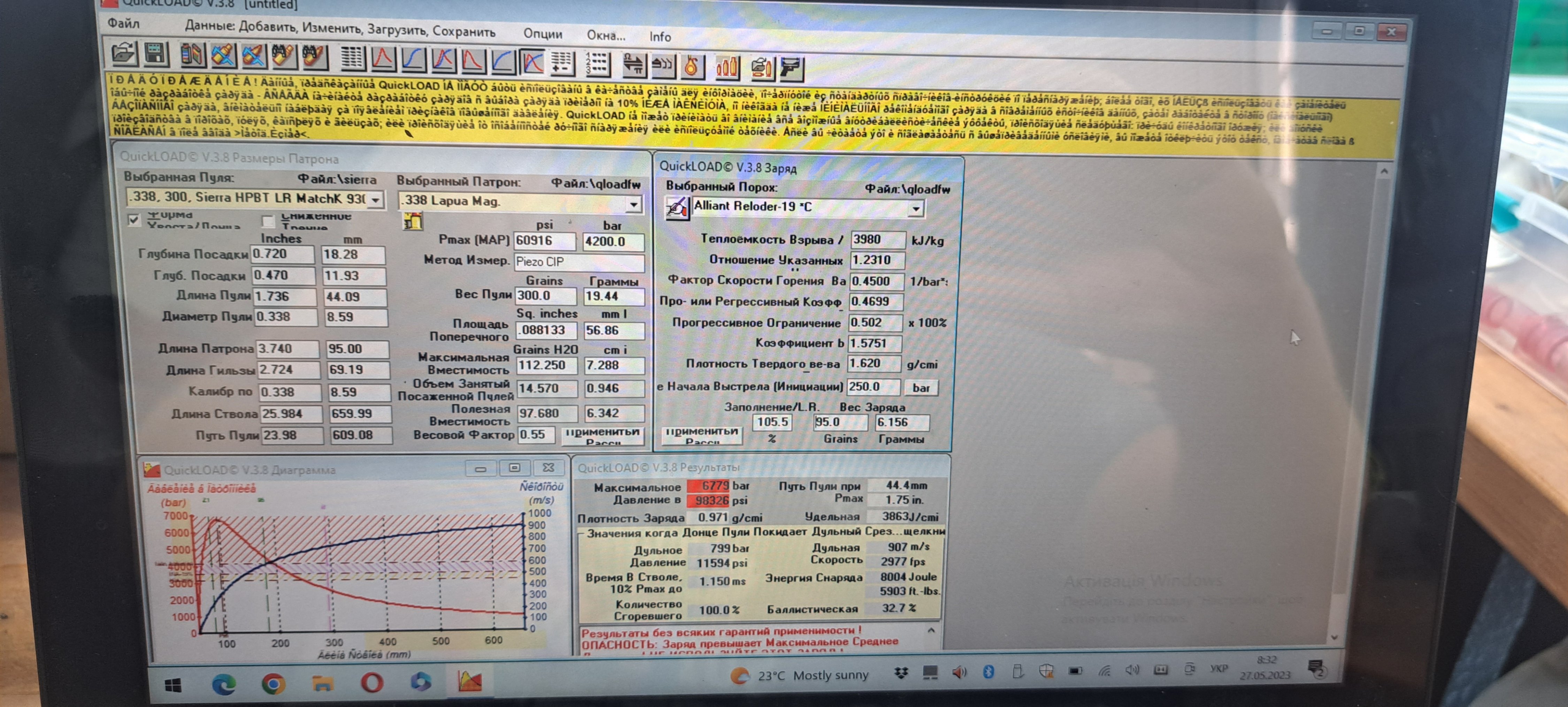

    Я для информации сделал два расчёта по вашим данным, к сожалению в моей базе пуль нет а-тип 300 но против сиерры мк 300 надеюсь нет возражений.
    1 это базовые настройки по умолчанию из программы.
    2. Отредактировал длину патрона до максимальной и подогнал объём гильзы под вашу скорость.
    По моему опыту такое превышение приводило к сломанным личинка затвора, раздумывая гильзам которые невозможно вытащить, оторванным экстракторам и невозможно открыть ручку затвора. Я рад что у вас всего этого нет.

  22. Evgen.m
    Evgen.m Obergefreiter
    148
    Одесса
    Та да, возможно вам будет интересно что у вас переход на дозвук около 2050 м. Так что 1500 это не стоит таких рисков. ;)
    Скажите пожалуйста как вы измерили скорость? Какая длина патрона после снаряжения и спустя пару часов? Я собираю статистику и экзотические примеры очень интересны для меня.
  23. Робинзон7777
    11
    41
    Кременчук
    О, спасибо !

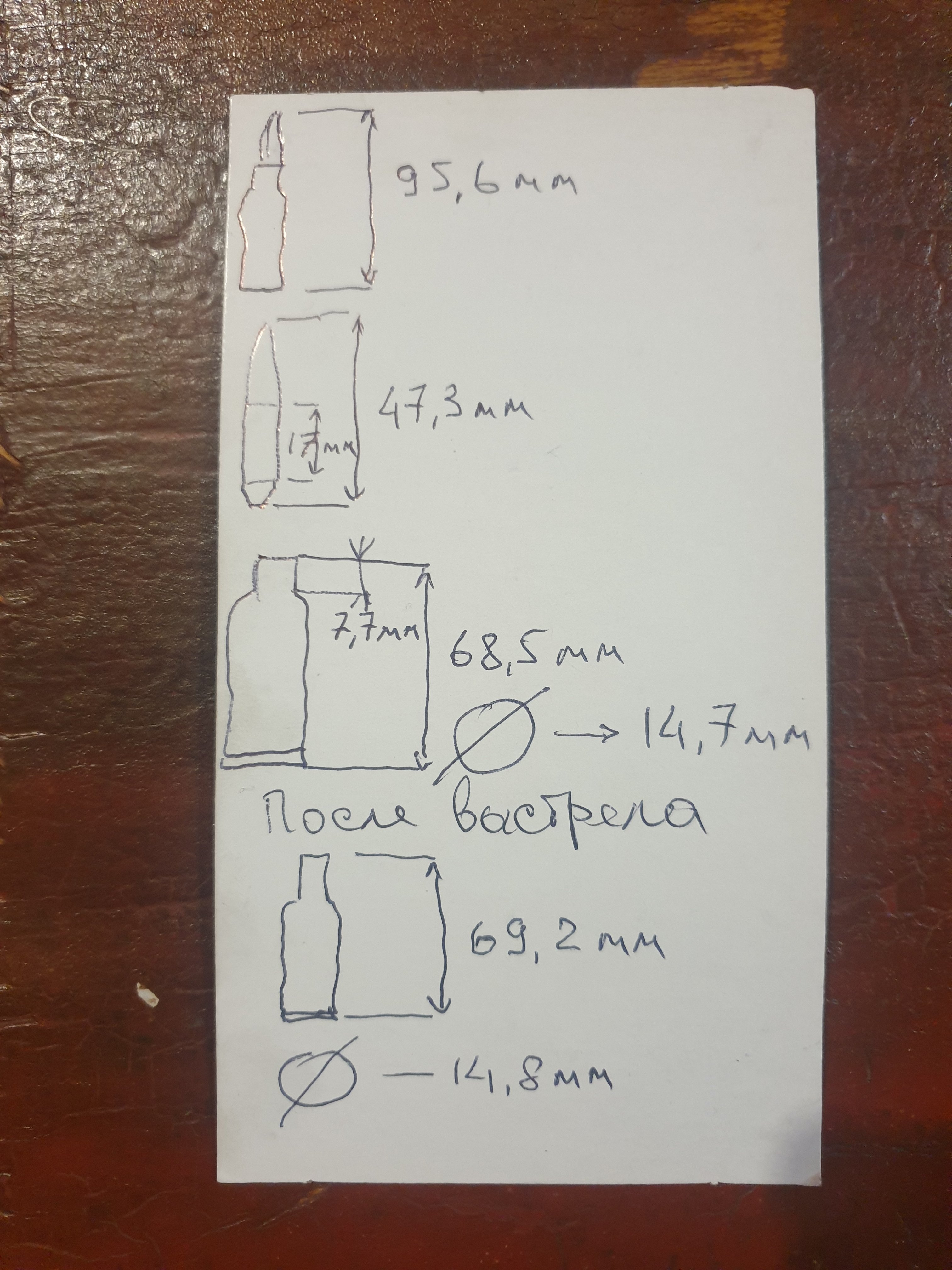

    Но Вы меня , немного ) , но испугали ...
    Какие точные данные Вам нужны по пуле и по патрону , для точного расчёта?
    Ствол новый , настрела такими патронеми около 60 шт , пока ни одной проблемы не было , СЛАВА БОГУ !

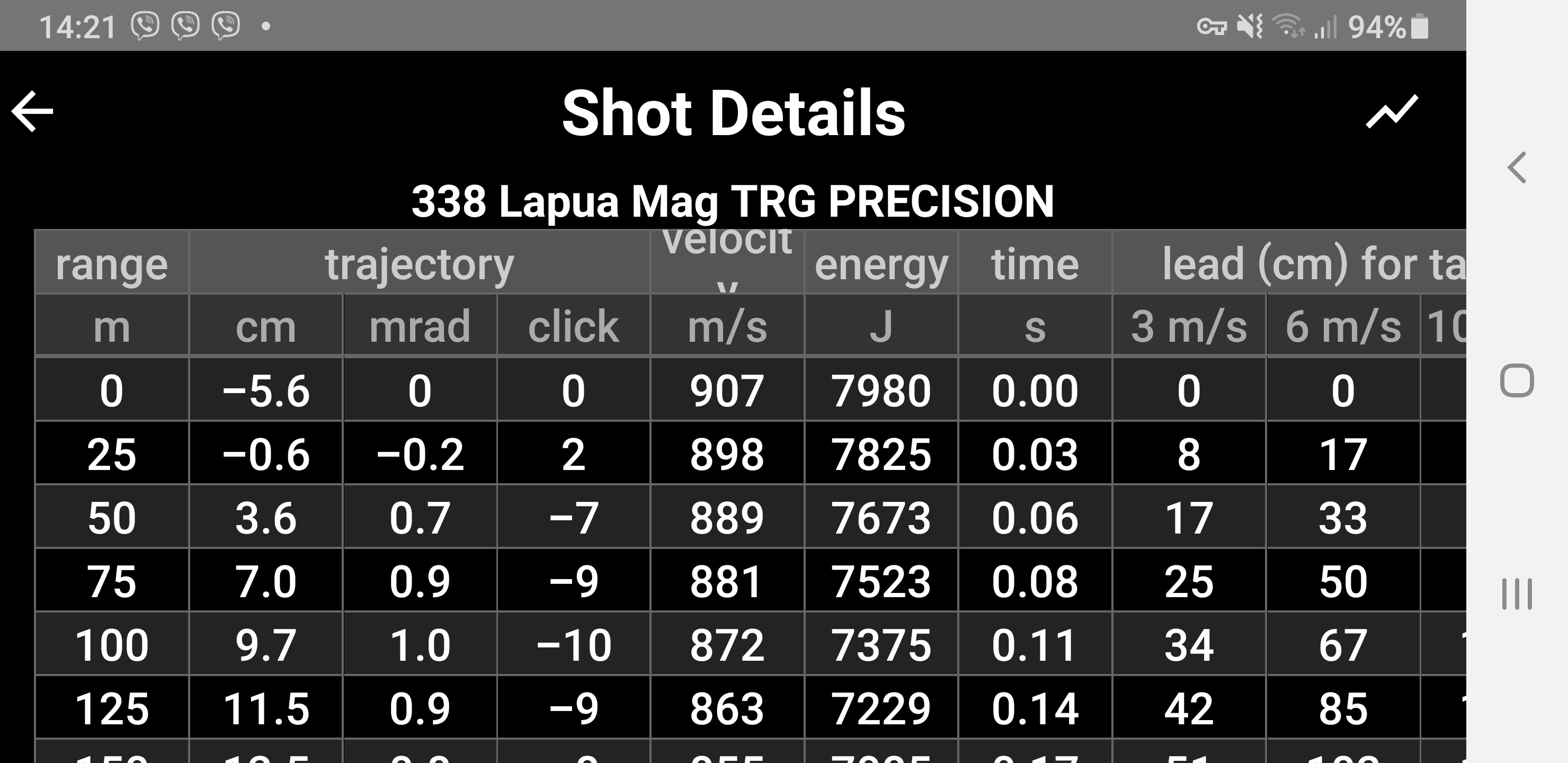

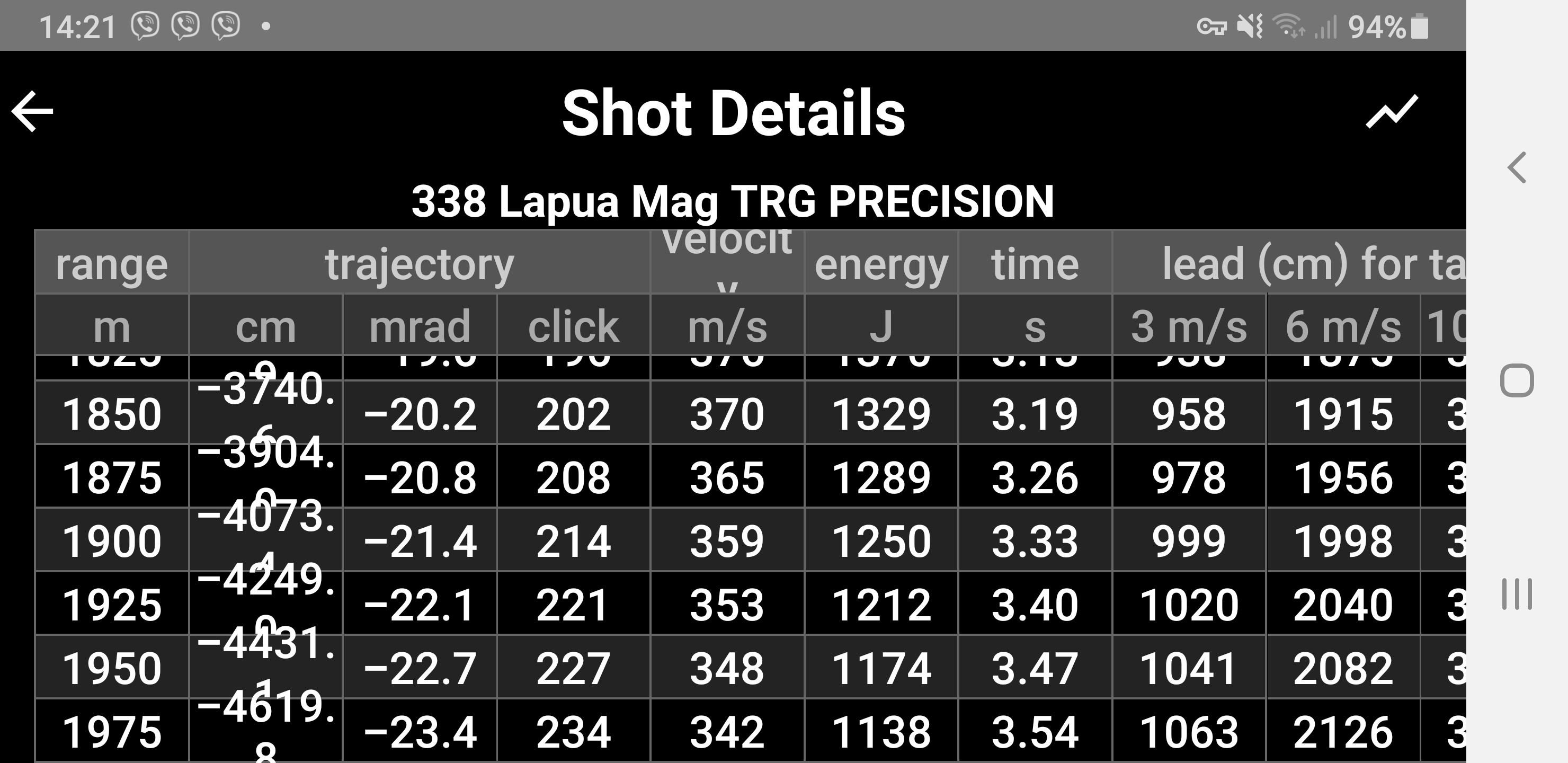

    Вот данные которые даёт балистический калькулятор
  26. Робинзон7777
    11
    41
    Кременчук
    Вот данные по патрону , гильзе и пуле .
    Этого хватит , чтобы сделать точный расчёт ?
    Спасибо !
