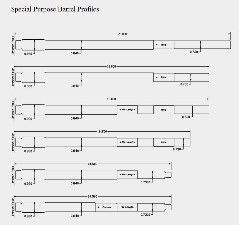

    Буду признателен за замер длины от дульного среза (без ДТК и т.п.) до газблока. Заранее дякую

    Так там же стандартная rifle-length газовая система должна быть, и расстояния соответствующие. Хотя на 16“ и carbine-length бывает.

    Спасибо, бывают разные. Меня интересует минимально возможное, чтоб автоматика все же работала штатно

    Короче чем carbine я не встречал. Да и зачем короче? Пуля не успеет разогнаться...

    Интересует не увеличение газовой трубки, а уменьшение длина ствола с 20-ти до 18". Хватит ли газов для затворной группы?

    При уменьшении пути пуль после газблока, уменьшится время воздействия газов на затвор, но Судя из это картинки должно хватить в любом случае. Спасибо

    вот еще нашел картинку

    Это для работы автоматического огня при применении всяких swiftlink и dias может как-то ещё повлиять. Типа тайминги могут не совпадать. Но для полуавтоматов это не критично.
