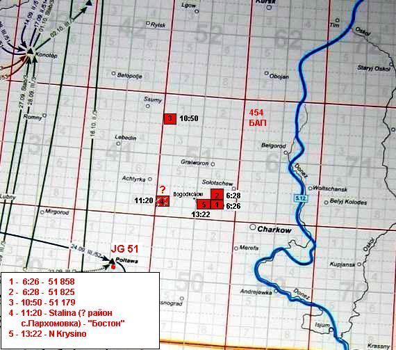

    Все записи сделаны по старым названиям и ошибки встречаются довольно часто в них. Для начала я бы проверил данные потерь советской стороны, затем сравнил районы вылетов 1./JG 51 в этот день, посмотрел бы районы сбитых Роммом самолетов - а затем уже думал, что да как...

    Внимательно ознакомился с Вашей информацией и на Вифе и здесь. Ув. Андрей Михайлов (gull) на Вифе совершенно правильно посоветовал проработать полковой фонд 454 БАП или аварийные документы 2 ВА, коль полк был в прямом оперподчинении штаба воздушной армии. Там должно быть указание на время совершения последнего вылета экипажем вашего Бостона. Если время вылета совпадает с временем заявки Ромма, с разницей в один час в большую сторону, это еще один аргумент в пользу того, что он был сбит именно Роммом. Немецкий планквадрат 51...
    места где Ромм заявил остальные свои победы в этот день соответствуют району западнее Харькова.
    Теперь по немецким документам. Самый верный способ проверить наличие абшуссмельдунга (рапорта на сбитый самолет) на данную заявку, самому поехать в Германию и поработать с документами. Слишком уж узок Ваш вопрос и на TOCH среди историков вряд ли кто-либо подскажет что-либо конкретное. Единственное что я могу посоветовать, это обратиться к поляку Павлу Бурхарду, который занимается Курской битвой и Харьковом и проработал значительный массив документов Люфтваффе по этой теме. Он если не поможет конкретно, то по крайней мере, я думаю, сможет подсказать конкретный фонд и номер дела, где может содержаться искомый рапорт Ромма (если он вообще сохранился.

    Посидел вчера, убил вечер - разбирался с Роммом и I./JG 51. Вообщем, всё просто: в период с конца операции "Цитадель", как мы знаем начался плавный откат немецких войск. Так вот, 14/08/43 г. советская авиация наносила штурмовые и бомбовые удары по переднему краю обороны вермахта. Все можно легко слицезреть по карте того периода.;) А задачами I./JG 51, которая почти полностю к тому времени перебазировалась на аэродром близ Полтавы - стало прикрытеи своих войск, т.е. оборона, что становиться понятно по квадратам сбитых самолётов лётчиками I./JG 51. Сам 1./JG 51 - выполнял задачи в основном близ Харькова. + ко всему вышесказаному, нашёл кучу ошибок в географических названиях.
    + если даже взять аэродром Полтавы и район Сталино (Донецк) между ними, без изменения курса 300 км в одну сторону, такой полёт был бы чистым самобийством.

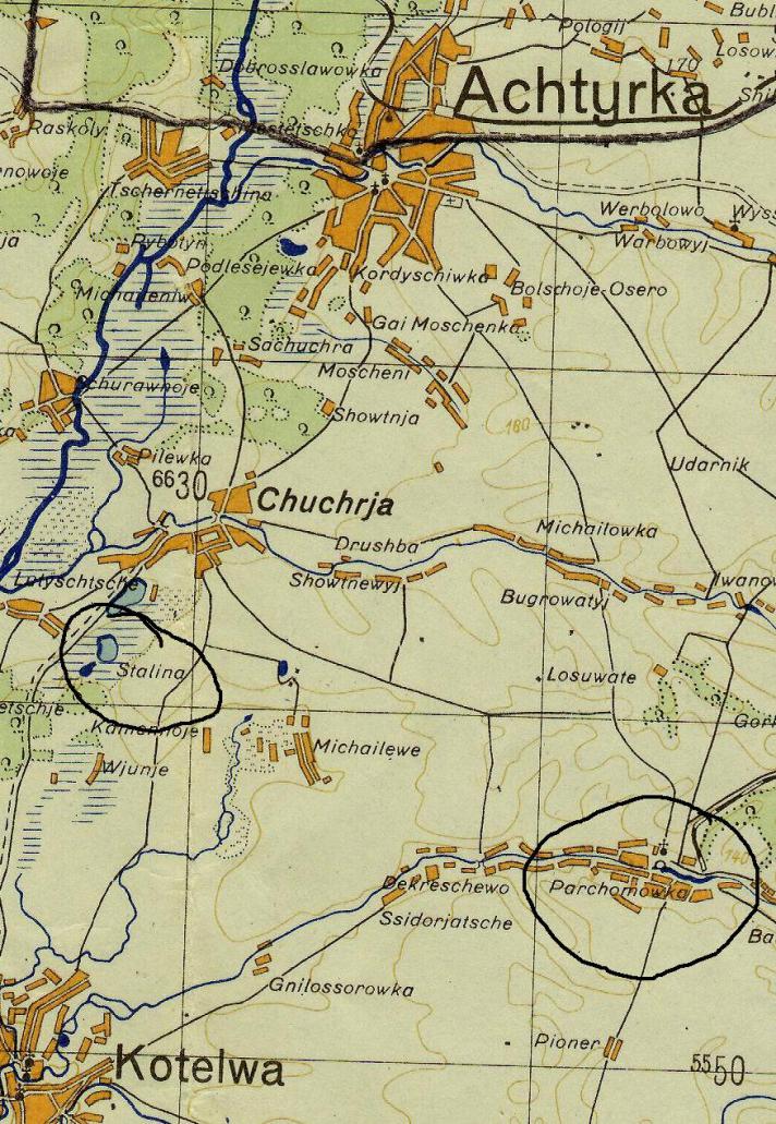

  23. REVID
    REVID Oberschütze
    22
    Ukraine Sumy
    Tatiana, нас.пункт Stalina находился северо-западнее нас.пункта Parchomowka в 10-12 км. Источник-немецкая карта Y51 Ssumy. С уважением REVID
  24. Adolf Mebius
    Adolf Mebius Flieger
    5.543
    Deutschland, Böblingen
    Собственно это подтверждает наши умозаключения апреля прошлого года. :)
  25. Tatiana
    Tatiana Schütze
    Москва
    Вот спасибо Вам огромное!!! Это очередное подтверждение!!!!!
    ДААААА!!!!!!:smile_12:
  26. REVID
    REVID Oberschütze
    22
    Ukraine Sumy
    Вот интересующий вас фрагмент карты:
