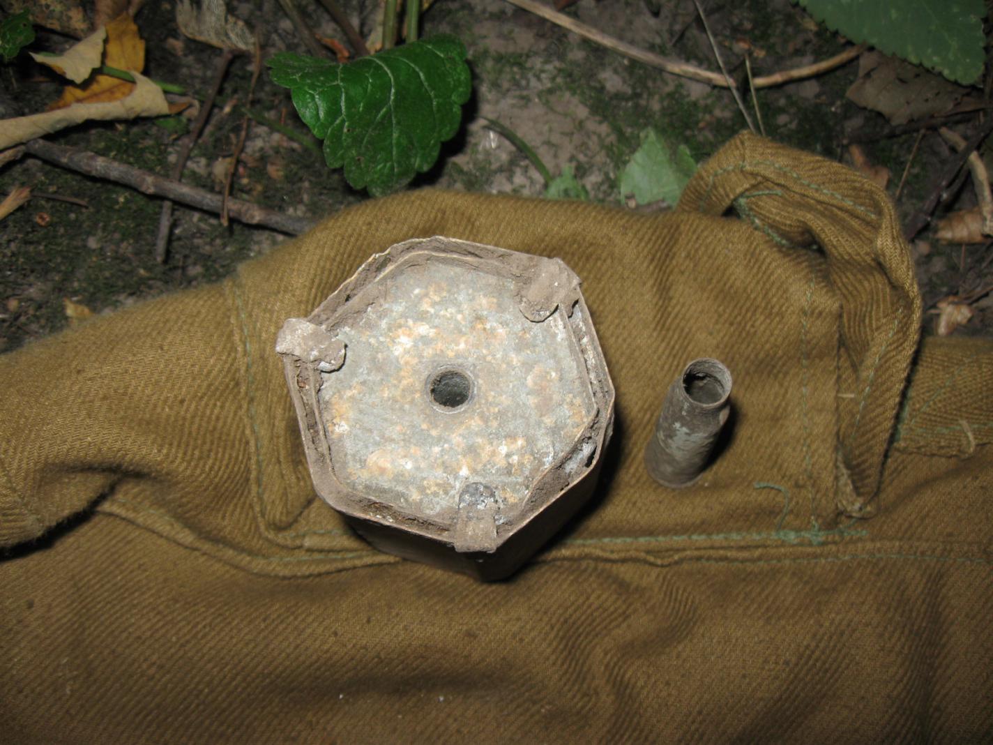

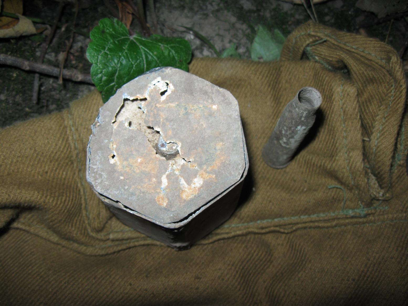

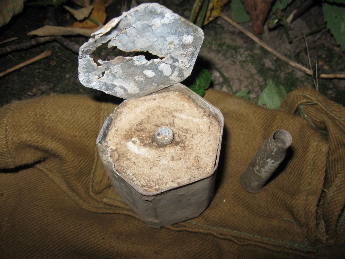

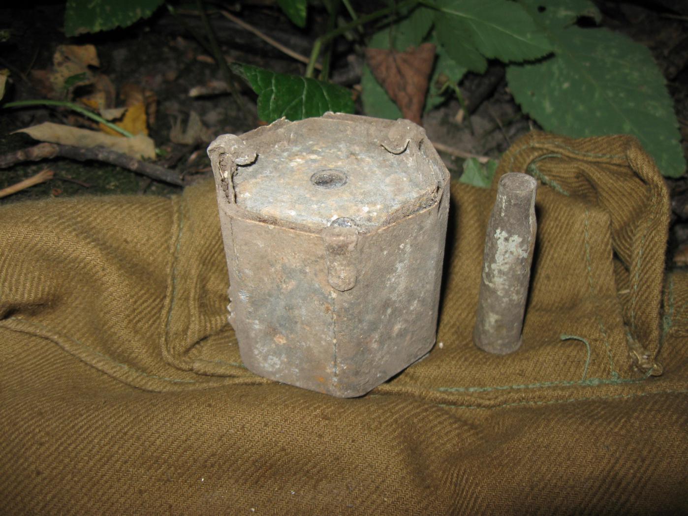

    Прошу помощи в идентификации этой штуковины !!!
    Была найдена по ПМВ ... Материал корпуса цинк, для масштаба использовалась гильза от манлихера ... Из-за начинки, оставлена в лесу :(
    Самостоятельно ответа на свой вопрос не нашел, по этому буду благодарен за исчерпывающий ответ или подсказку :beer:

    Это граната на основе пироксилиновой шашки, вернее её корпус.

    инженерный заряд....к Стендеру,увы, это не относится...

    Это кавалерийская шашка сухого пироксилина.

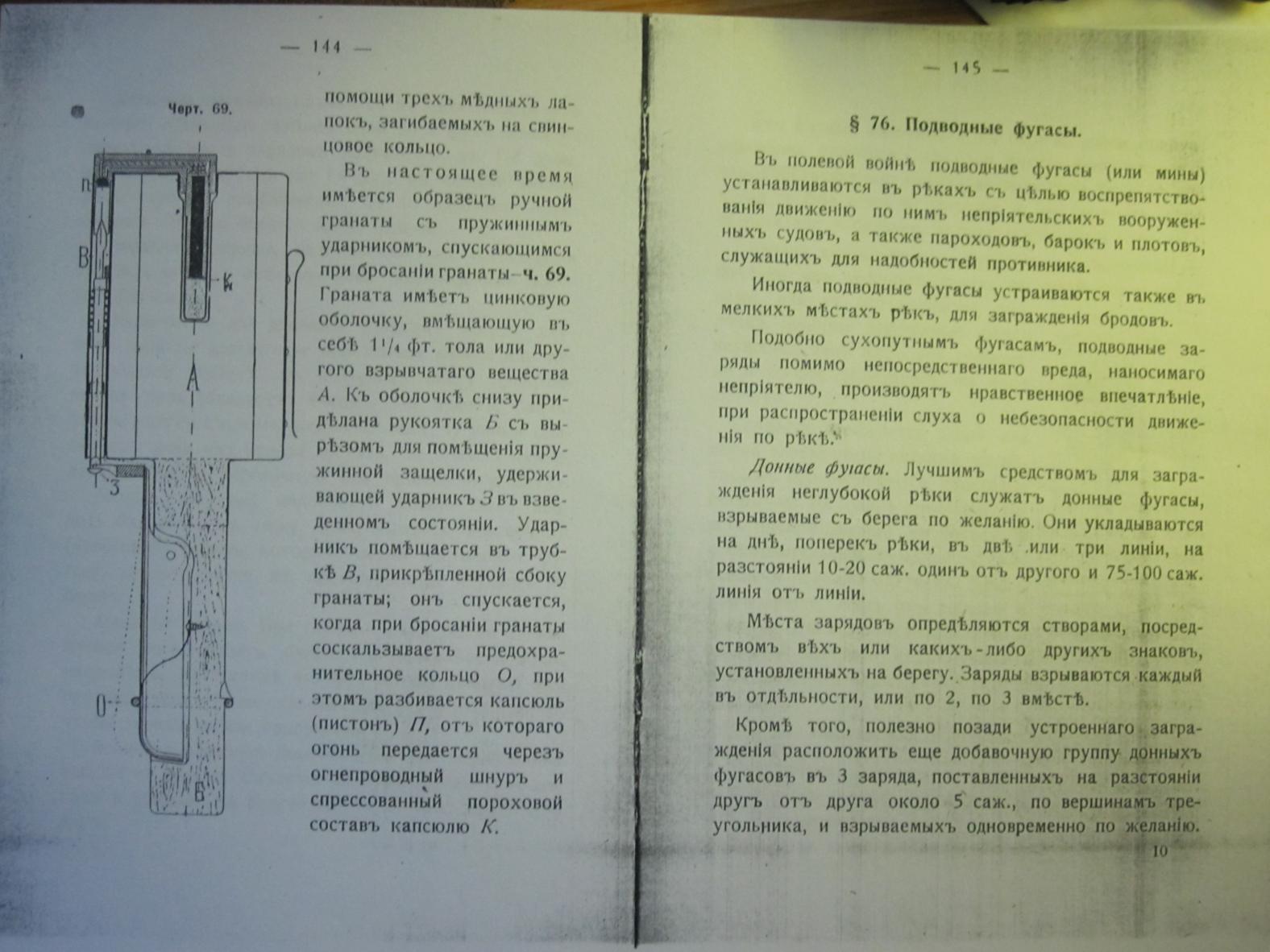

    Данная конструкция шашки шла к гранате системы генерал-майора И. И. Заславского, гранате Стендера и к гранатам системы
    штабс-капитана Прокопова.
    да простит меня автор статьи, за использование материала.

    Эт запальная "сухая" пироксилиновая шашка. (Наставление для инжинерныхъ войскъ по спеціальному образованію Подрывныя работы. Петроград 1917) Использовалась для подрыва основного заряда. Пришпандеривалась к шашкам без корпуса. Корпус был нужен для сохранения шашки в сухом виде. Канавка для герметичности заливалась воском красного цвета. К гранатам сам корпус отношения никакого не имеет.

    Это шашка сухого пироксилина. В металлическом корпусе потому, что сухой пироксилин довольно легко восприимчив к ударам и мог легко взорваться. Крепилась к шашкам мокрого пироксилина в качестве боевика, т.к. она может взорваться легко,а вот влажный трудно. Не надо лишнего мудрить :)
    Из них во время войны как делали ручные гранаты, так и применяли по прямому назначению. Так что к гранатам она легко может иметь отношение.

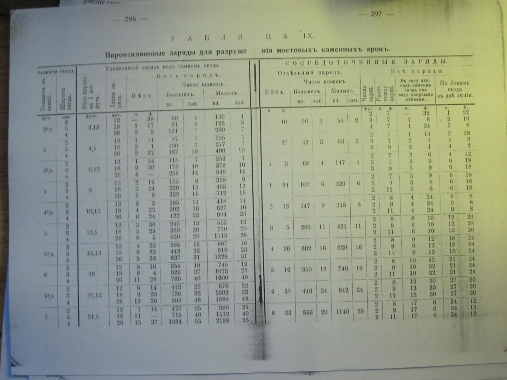

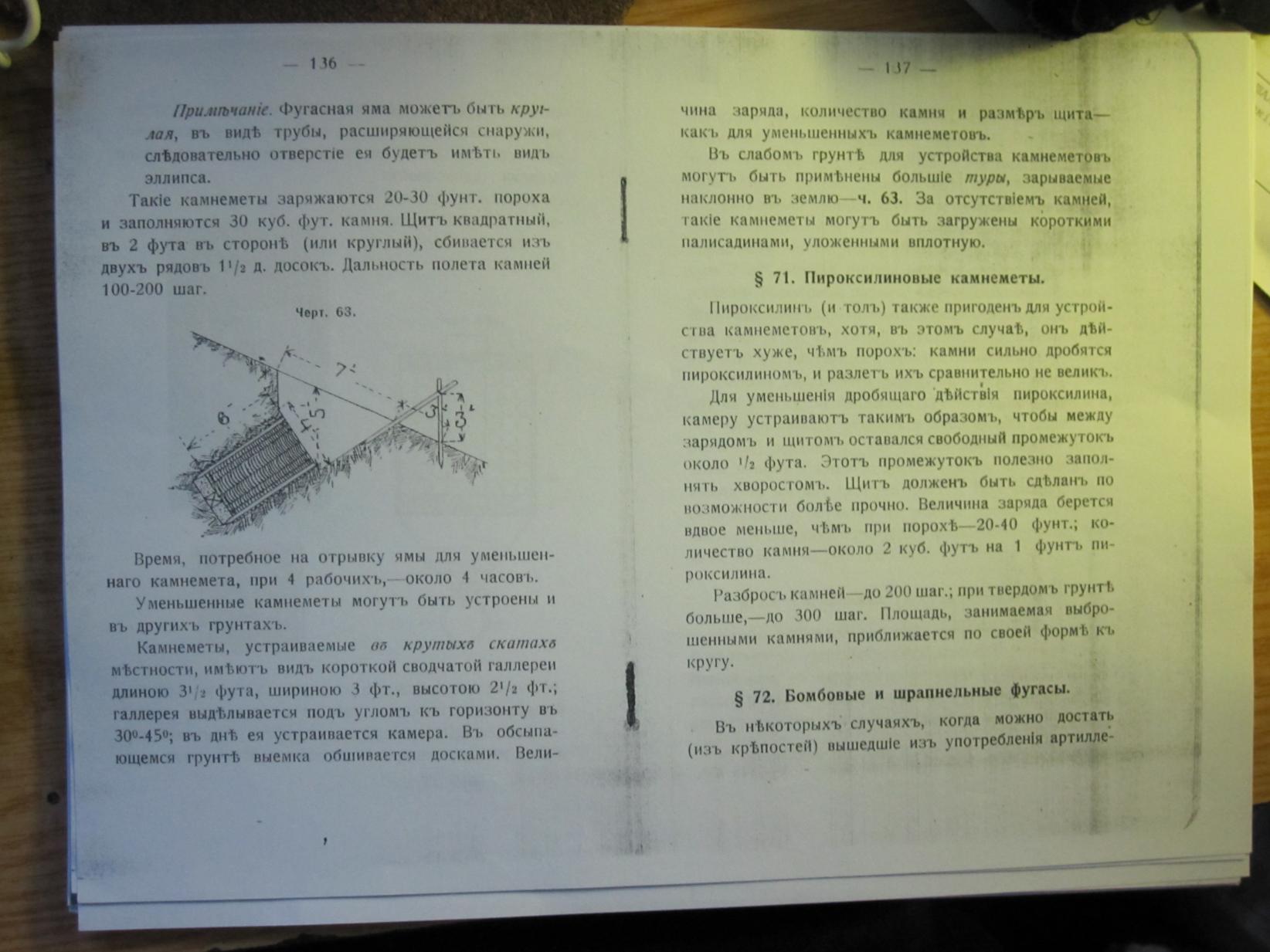

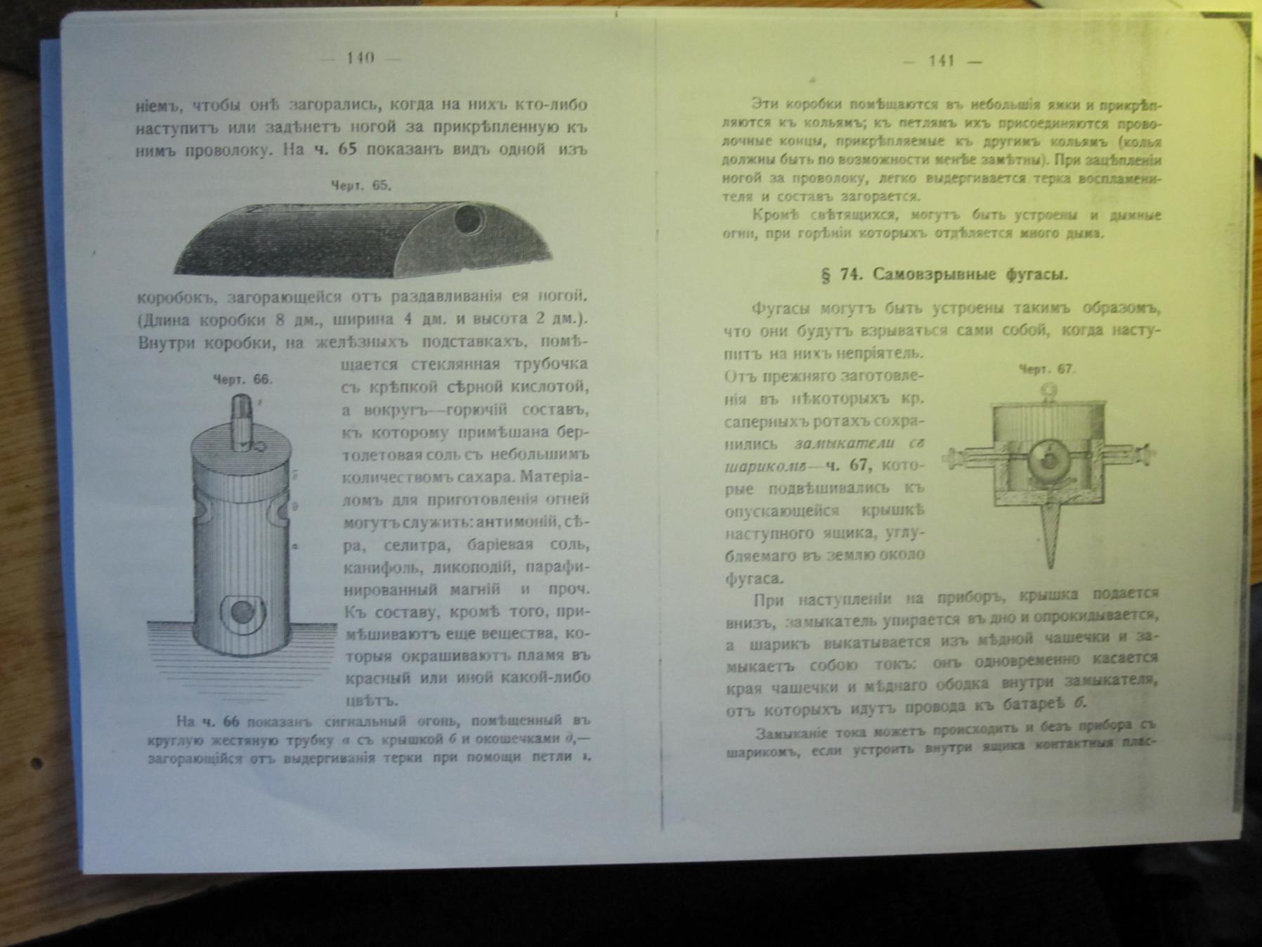

    Так что учите мат часть, вот пожалуйста изучайте.

    Спасибо за скан.
    Что-то не вижу в тексте руководства, упоминания о том что корпус служит для защиты от удара. А гранаты в ПМВ делали из обрезков труб, пустых консервных банок, гильз, а то и просто шашки колючкой обматывали. Так что, любой кусок колючки или ржавую консерву к гранатам относить будем? Была б эта шашка дополнительно с остатками внешнего корпуса, смело можно говорить что остатки гранаты. А так - обычный инженерный заряд. И не надо лишнего мудрить :)

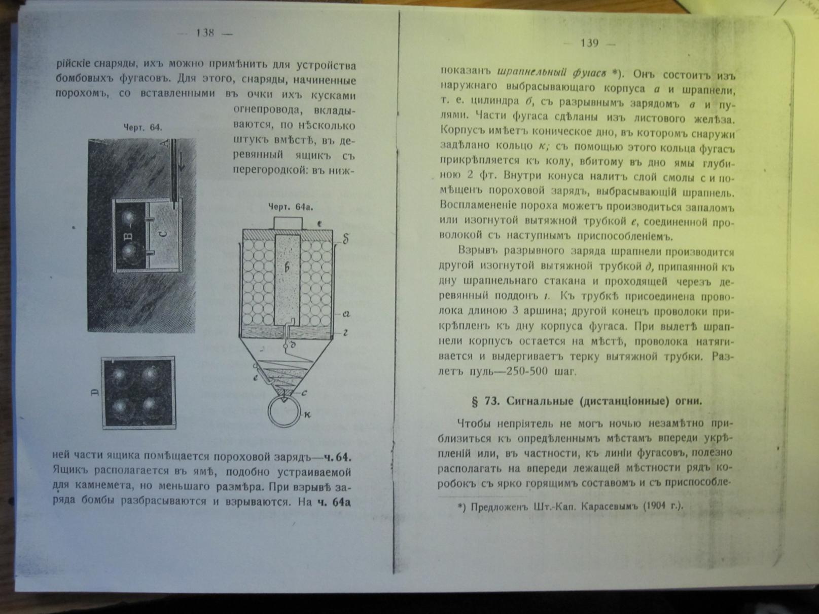

    А что ж вы наш специалист,упомянув это отличное Наставление издания 1917 года (скажу сразу - в сети только одна версия, вторая версия - сильно отличная от этого и тоже издания 1917 года - мной нигде не выкладывалась и не будет :p ).
    Хотите я сейчас вам дам ссылку на британский сайт,где привеликое множество гранат по WWI из консервных банок,обрезков труб и т.п. Уважаемому коллекционеру покажите свою компетентность :)
    А если вас не забанили в Гугле, то поищите свойства пироксилина. Сначала прочтите про свойства влажного,затем сухого и сравните их :) Затем скажите мне - какую шашку сможете практически безопасно брать в руки - сухого пироксилина в металлическом футляре или в голом виде, как влажный? :)

    А что ж вы наш специалист,упомянув это отличное Наставление издания 1917 года (скажу сразу - в сети только одна версия, вторая версия - сильно отличная от этого и тоже издания 1917 года - мной нигде не выкладывалась и не будет ) не прочли полностью его в разделе про пироксилин? выложили б его тогда страницы в доказательство своей правоты раньше,чем это сделал Ex41, а то аж спасибо выразили,А могли бы себе "лайки" заработать :)

    Книгу знают.просто есть издания Наставлений и Руководств для разных родов войск. В сети книга для Инженерных войск,моя - для других родов войск. Не моя вина,если у вас её нет!
    Например,есть ли в книге из сети описание фугаса штабс-капитана Карасёва? А нет! :) А в моей есть и я это докажу простым выкладыванием страницы из моего руководство.А затем сравните нумерацию страниц. я и другие могу выложить.специально в доказательство своей правоты!

    Ну а это в доказательство :)
    К сожалению я сейчас с ноута,а сканер настроен на комп.По этому выкладываю фотографии,качество вроде норм.
    Титулку не ксерил - в своё время пожалел денег и книгу отксерил пока не всю. Если надо будет,то специально для вас пойду и завтра отксерю титулку!!!
