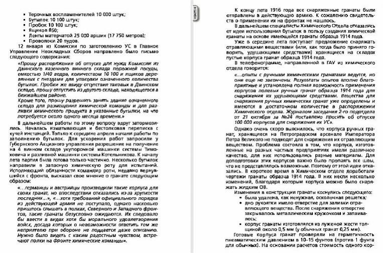

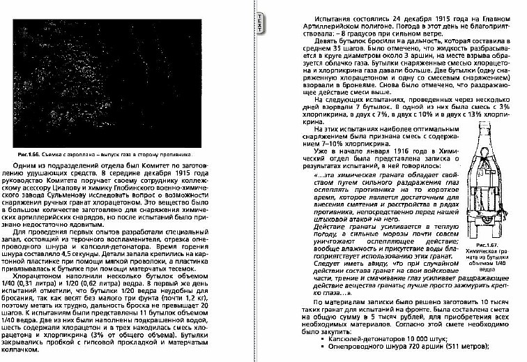

    Вероятно химия. Разрывы в небе - эффективнее распыление вещества. Ленты тогда имеют смысл. КПД разбитой об землю бутылки - ничтожен, а за горло закинуть ее высоко проблематично. Противогазы возможно не нужны из-за направления ветра. Да и площадь поражения небольшая. А может просто художник писал по рассказу человека, видевшего картину другого художника. Они такие, художники:)

    Мимо. Первые газовые атаки конец апреля. причем до газовых гранат еще далеко. А открытка напечатана не позднее конца мая

    PS "французы начали употреблять" лакриматоры в 14. Немцы хлор - апрель 15. Возможно так видел художник Ипр 15г. Искаженно донельзя.. Но противогазы тут обязательно бы нужно рисовать.
