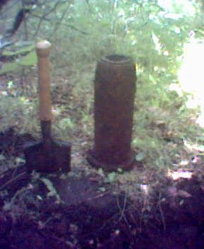

    пардон за качество.....отрыл вот это...похоже на снаряд только гильза отсутсвует, длина примерно 50 см. снизу на фланце по кругу отверстия. что самое интересное фланец навинчивается на донце ВОПа(находил отдельно такие же). в головной части резьба под взрыватель. ЧТО ЭТО ЗА?

  3. Интересно из какого орудия им стреляли, если внизу такая шайба?
    Может авиационное что-то...

    Это запчасть от техники. Гидроцилиндр например, или корпус аммортизатора. Не очень похож на воп или его часть.

    Поддерживаю, это не ВОП. Какая-то фигня от техники типа "левая тяга правого фрикциона" :D :D :D

    Может не очень по теме... Еще в школу когда ходил, на пустыре нашли мы всяких ржавых железяк, минометки были выжженые советские, гильзы снарядные... тогда не интересовался серьезно, пару железяк домой забрал... потом они потерялись с переездами... но не важно...
    была там гильза интересная, длина около 50-60см, диаметр около 8-10см, дульце гильзы было чуть суженым - около 5-6см, гильза стальная, толщина стенок около 5мм !!! и что самое странное дульце было с резьбой как под детонатор... не фланца, не проточки на донце не было, капсуль был латунный, маркировок не было, только четыре черточки в разные стороны от капсуля.. что это было? непонятно..
    гильзо-ВОП какойто... : )

    ....или цилиндр домкрата?

    все было бы отлично если бы внутри тротила не было.

    Партизаны в ваших местах были? Описания предмета,если честно,невнятные.Как и фото.
  10. Attel
    Attel Stabsgefreiter
    127
    Воронеж
    в этом лесу нет. предмет тоже не совсем внятен.ю

    ИМХО нижняя часть Небельверфера - реактивной мины немецкой..... Верхняя часть - сам двигатель - отсутствует.Предмет на фото рядом с лопатой надо перевернуть.....

    Дело пахнет каким-то самодельным взрывным устройством имени БенЛадена.

    Не похоже.
    С таким-то дном?
    Фото не нарыл, но вот рисунок.
    http://asww.org/images/stories/ger/6/2.jpg

  17. Как вам такой остаток от снаряда для Небельверфера? (тьфу, язык сломаешь:))
  18. Контрольный.)
    Вот здесь, очень хорошо видна как раз эта(пост №16) часть снаряда.)

    В принципе-похоже,вот только размеров точных нет,по лопате неясно.

    Хоспода, а здоровенный фланец на оригинале вас никоим образом не смущает, насколько я понимаю?

    Почему? МПЛ в ширину - 15 см.
    Плюс-минус километр можно прикинуть.
  22. А что это-фланец?:) Можно фото.:)

    Можно. Но не нужно.
    Это такое расширение на гильзе у донышка.
    Например, на "гвоздях" от мосинок.
    На фото автора мы видим также оный фланец, причём весьма некислый.
  24. Пост № 17, там же все видно вроде.

    Угу. Теперь чуток разглядел.
    Вообще - немного похоже.
    Только я задумался теперь над конструкцией этого РСа.
    В посте 17, фото №1. Та часть, что с фланцем - выглядит глухой полностью, цельной. И если всё соединить воедино -то каково же может быть назначение такого заряда?
    Не понимаю пока, хоть по огневой подготовке "5" было.
    Ни у кого нет чертежа этого РСа?
    Знаю, что наглею, но до жути интересно, да и идентифицировать позволит (может быть).
  26. Самой интересно, от него или-нет?:) Пытаюсь найти снаряд в разобранном виде, но пока-безуспешно.(
    По чертежам там все глухо.( Не похож. Но может быть другие варианты были...
    Есть такой вариант. Но интересно, может быть что-то внутри, может другой вариант? Хотя по чертежам ничего нет.(
