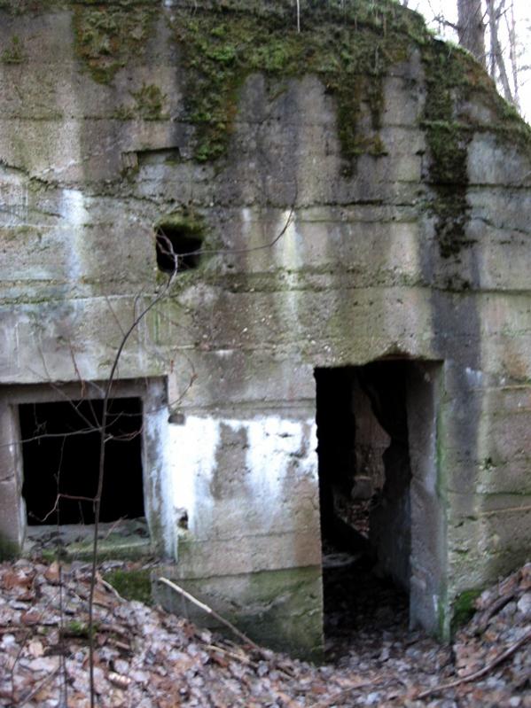

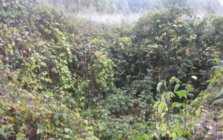

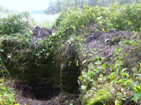

    Нашли с другом непонятное сооружение помогите разобраться что это может быть...

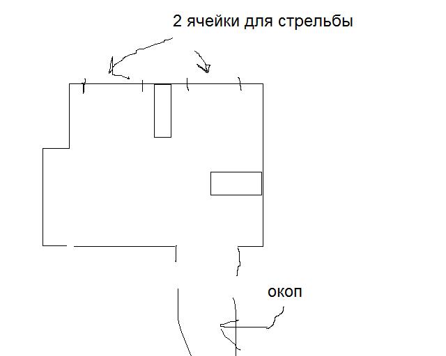

    Фото, увы, не помогает. Материал стен какой? План сооружения примерный набросайте.

    материал - железобетон ,смущяет то что пол (тоже ЖБ) слишком низкий (180см),т.е. штоб стрелять надо какаета подставка.Рядом ещё заметны окпы
    или хода сообщения.Само сооружение стоит на возвышенности .

    Ясно. Высота от пола до нижнего края амбразур сколько см? Не обязательно дот, это мог быть НП под стереотрубу, поэтому смотровые щели высоко от пола - всё равно наблюдатель не смотрел в них прямо.
    Впрочем, деревянный помост над полом до нужной высоты запросто мог быть. Такое применялось, но нечасто. Иногда даже двухярусные доты были, с деревянным перекрытием меж этажами, как в старых башнях.

    Высота примерно 180 см. Ниже на 20 см имеются ниши в стене (полочки). Сооружение направлено на восток. А кому эта конструкция может пренадлежать?

    20 см ниже амбразуры? Если да, то пазы для закладных балок, поддерживающих столик под амбразурой. Тогда скорее для пулемёта, хотя у наблюдателя тоже мог быть столик (зависит от назначения НП и его положения в системе обороны).
    Географически это где? Часом не на линии фронта ПМВ? У нас так обычно выглядят сооружения на австро-русском фронте - стены есть, крыши в большинстве случаев "снесло" полностью.
    Для ПМВ я видел схему чего-то подобного - в одной стене две амбразуры в одну сторону, одна для наблюдателя-корректировщика, вторая для пулемёта.

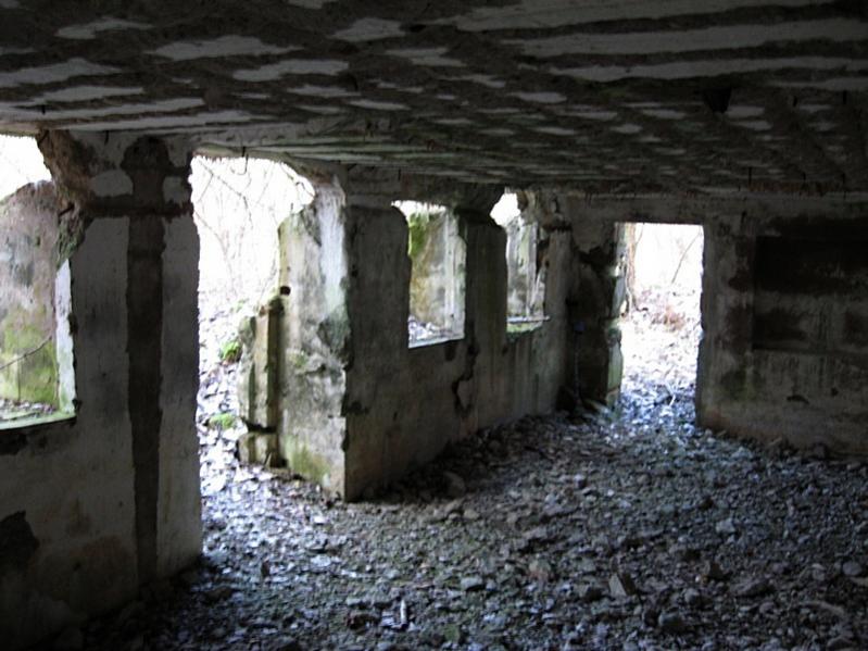

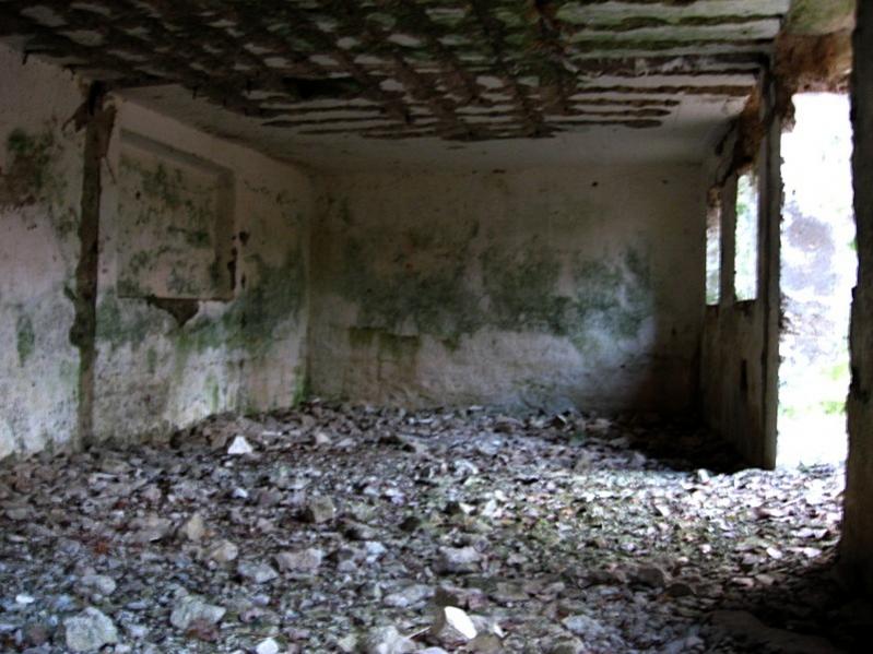

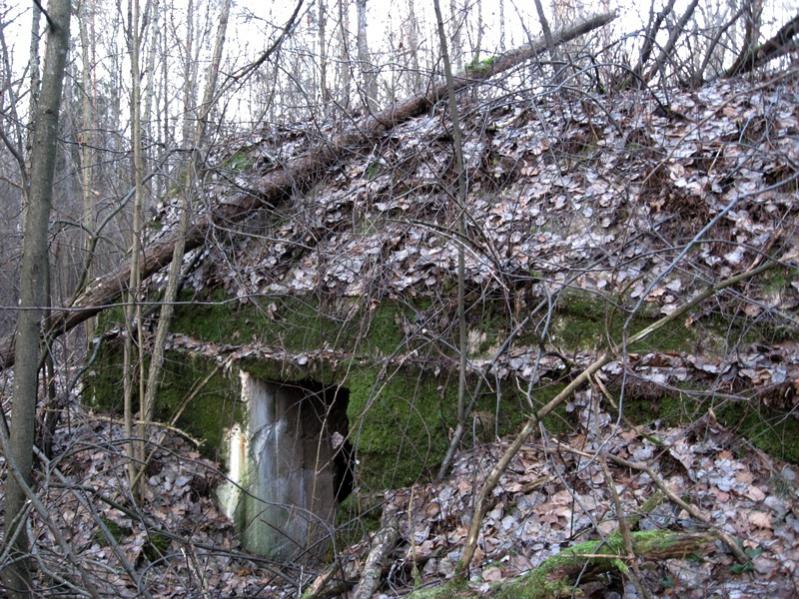

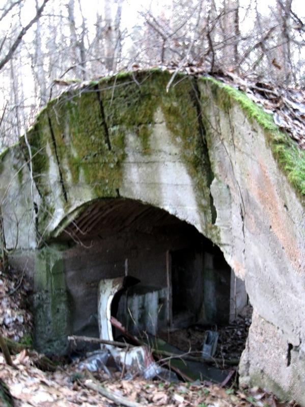

    Вот
    Интересно для чего это было
    Как видно побелка даже сохранилась , было две стеночки , которые развалились , получается 2 помещения нормальных и о одно промежуточное , удивляет размер окон..
    ПМВ
    По близости найдено коцнутая гильза от ракетницы и пару патриков..

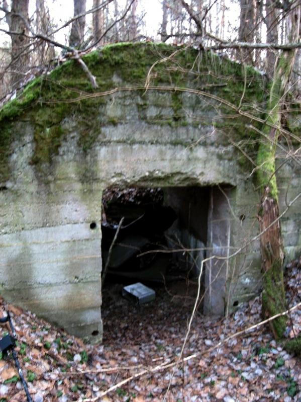

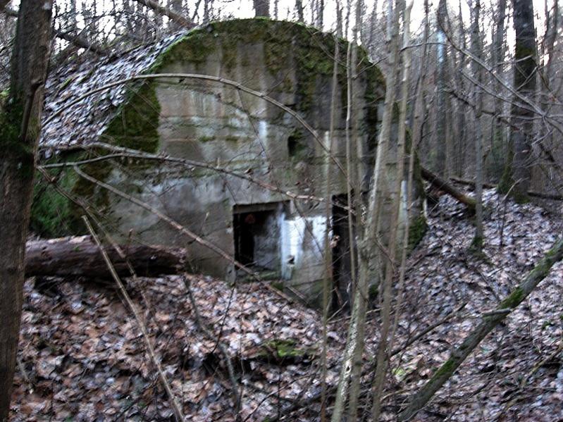

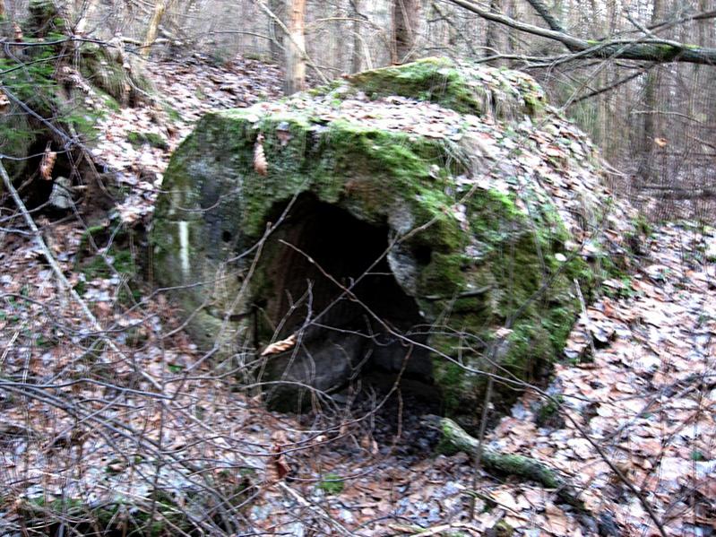

    И еще , наверное для миномета? Или пушечки..

    Первое - узел связи скорее всего, или пункт управления. Подобные встречал, для них характерны довольно крупные световые окна и простая планировка, с разделением на пару-тройку кабинетов.
    Второе - верно, почти наверняка под крупный бомбомёт или полевую гаубицу, с расчётом на высокий угол возвышения. Для гаубиц и крупных миномётов (бомбомётов) это до угла в 65-85 градусов.
  19. Борей
    Борей Stabsgefreiter
    512
    Гиперборея
    Еще вопрос ,
    Ниши в стенах , у первого сооружения для чего могли служить.
    Для винтовок ?
    Либо для какой нить аппаратуры ?

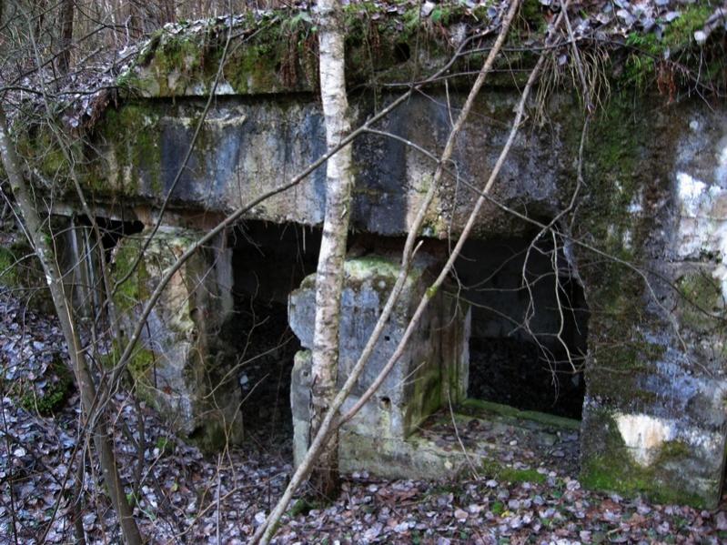

    Там у укрытия для бомбомета есть совсем близко следующие сооружения..

    Для винтовок ниша маловата...судя по высоте, может для карты оперативной, а может, телефонный этот...щиток в общем с кучей подведённых линий, телефонист соединяет абонентов кому кто нужен. :) забыл как это называется....
    Остальные сооружения скорее всего просто убежища. Первое интересное, два входа видно и перекрытие потолочное внушительное.

    Исключительно характерное сооружения для Закрытой Артилерийской позиции......очень разпространенное везде где были Фортификационные сооружения ....
    например именно такие сооружения но забыстровременно-сделанные ,мы начали делать еще под Одрином в 1912-ом году---спецциально для АртДвубоев с крепостной артилерии противника--Турков(Балканская Война 1912-1913-Осада Одринской Крепости)---а сама конструкция сделанная из Рельс ,камней ,деревянных толстых палок(???--слово не знаю) и бетона ---получила название "Чердак"---потом уже во времена ПМВ в совместных фортификационных делах вместе с Немецкой и Австро-Венгерской Армией --этих "Чердаков" (специально Для 10.5 см ;12см;15см гаубиц)по немецкому образцу начали делать с применением большого колличества Армированного Бетона именно для сохранения орудейного расчета так и для сохранения самого орудия(в связи с получившим широкого применения так называемый --Огневой Вал и Артилерийские Поединки)......

    В данном случае это позиция для гаубицы или миномёта, работащего в конкретном секторе. В позиционной войне это как правило участок нейтральной полосы, зона заграждений, передовые позиции противника и свои (на случай вклинивания). На километр фронта 2-3 миномёта вполне покрывали нейтралку на всём протяжении, стрелять ведь могли не фронтально, а косоприцельно или вообще вдоль линии фронта.
    Не забывайте - времени прошло много и вокруг многих бетонных построек исчезли мощные насыпи и бруствера, прикрывавщие транеи и ячейки. На 90% уверен, что сия постройка повторяла типовой мортирный каземат крепости, а там принцип был простой - есть укрытие мощное, способное выдержать прямой удар тяжёлого снаряда по потолку. Амбразурный проём почти во всю стену - чтобы обеспечить нужный сектор вертикальной и горизонтальной наводки. Но чтобы снаряды пушек, летящие по настильной траектории, не попадали в амбразуру, она спереди прикрыта толстой насыпью. Просто от амбразуры до насыпи - ров шириной метра 3-5. Проёма меж верхом насыпи и верхом амбразуры хватает, чтобы гаубичный снаряд пролетал свободно. А вот со стороны противника амбразура вообще не видна.
    Естественно, случайный снаряд, особенно гаубичный, мог попасть в ров и завалить весь расчёт, но...от прямого попадания никто не застрахован.
