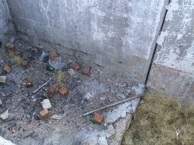

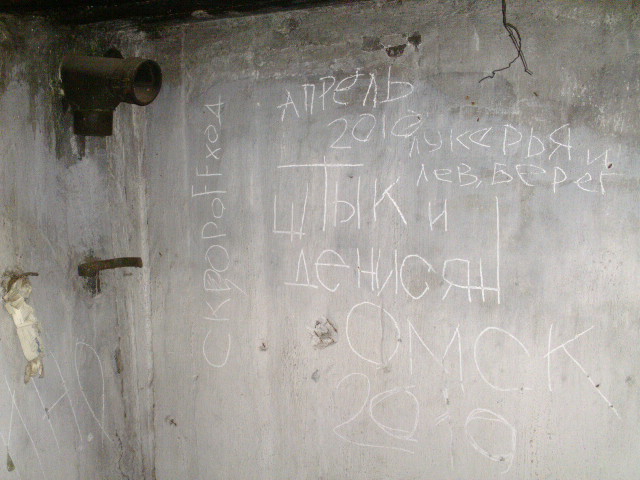

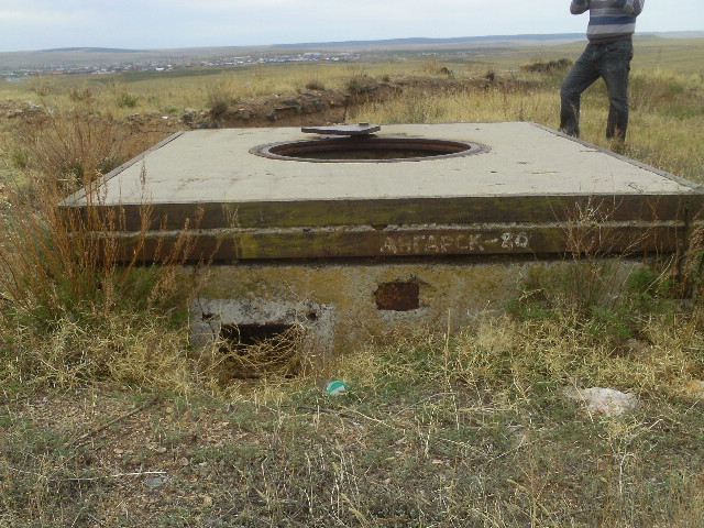

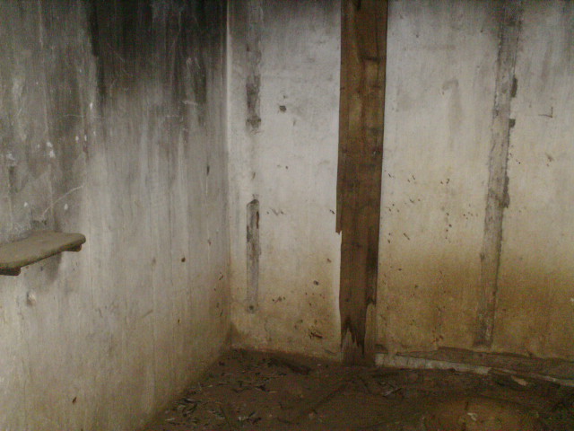

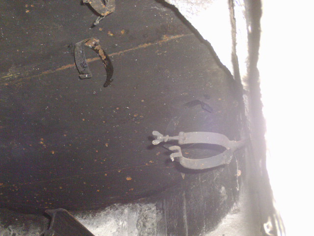

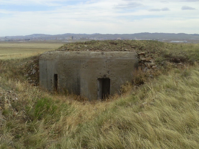

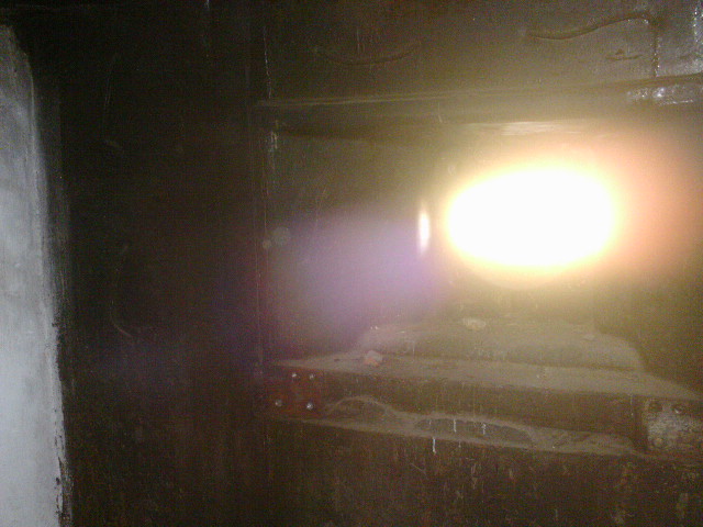

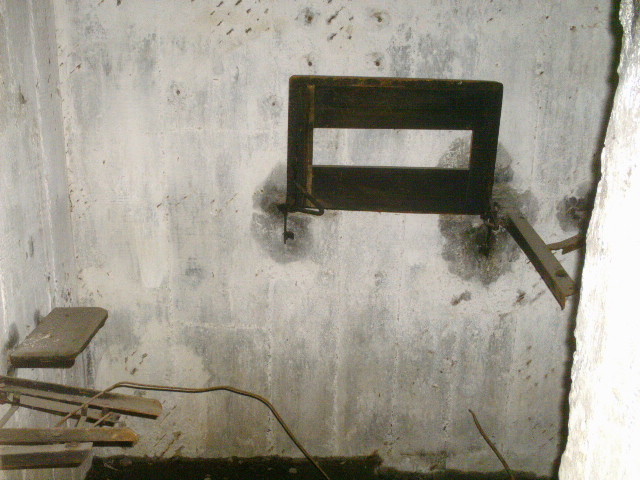

    Нашел тут интересное сооружение. Находиться в паре км от п. Забайкальск, в районе трассы Забайкальск- Приаргунск, расположено на обратном скате одной из сопок, в глубине БРО. Сооружение нетипичное, отсутствуют амбразуры, имеется вход, за ним коридор и помещение (фото 2,3). В помещении сверху имеется стальная плита (для чего не понял). Предполагаю: 1-е, сооружение использовалось в качестве укрытия для л/с полевого заполнения УРа, 2-е, как пункт боепитания, 3-е, для хозяйственно- бытовых нужд. Может кто встречал, что-то подобное?

    Судя по последнему фото - это НП, наблюдательный пункт.
    Типовое сооружение, созданное в 1938 году, в каждом опорном пункте должно было быть по 1-2 НП. Предполагалось, что в потолочном покрытии будет установлен бронеколпак для наблюдателя. На вашем ОП колпака нет, его посадочное гнездо заделано листами котельного железа, поверх скорее всего бетоном залили.
    Вот так выглядит НП без заделки посадочного гнезда под бронеколпак:
    А так выглядит изнутри:
    Оно?

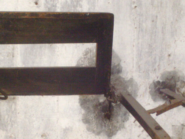

    НП оснащался телефонной связью с огневыми точками опорного пункта. Подпружиненные рамки для аппаратов видны на вашем 2 и 3 кадре.

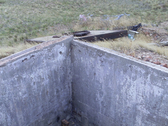

    Нет, вряд ли, Сооружение сверху полностью засыпано землей, а НП, рядом в 100 м в глубине. 2 одиннаковых сооружения, между ними траншея. На фото 1,2 видно, цельная комната около 3 на 6 м, плит между боковыми стенками нет, сверху плита с бронеколпаком (сняты местными аборигенами на чермет). На ф1 лежит рядом.

    Забайкальский УР, насколько знаю, строить начали ещё до 1941 года. Соответственно и сооружения были образца тех лет. На новых фото сооружение уже послевоенное, это 1960-е года.
    Старый НП - по предназначению. А как его использовали - это уже как получилось. Дело в том, что бронеколпаки для них советская промышленность так и не выпустила. Поэтому такие НП как правило либо оставлены недостроенными, либо у них забетонировали проём для установки бронеколпака, превращая НП в убежище. Могли правда перископ поставить, тогда НП мог выполнять свою изначальную функцию.

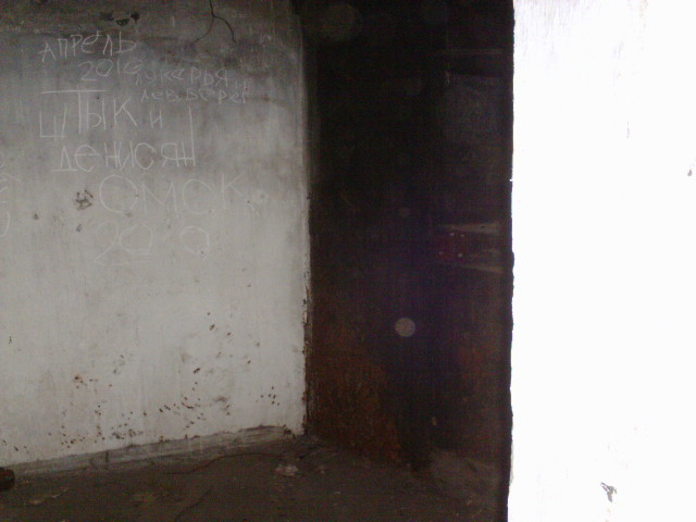

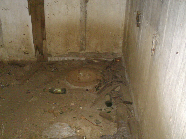

    спасибо за информацию, может быть так и есть, т.к расположены они рядом. А строить начали в 1932 г, закончили в конце 80-х, и бросили в эпоху "демократии". Потом оборудование ДОТов разграбили, а сами укрепрайоны бросили. Несколько фото внутренних помещений, для наглядности.

    На этих фото видно амбразурный узел НПС-3. Т.е. не ранее 1939 года, а скорее даже начиная с 1940.

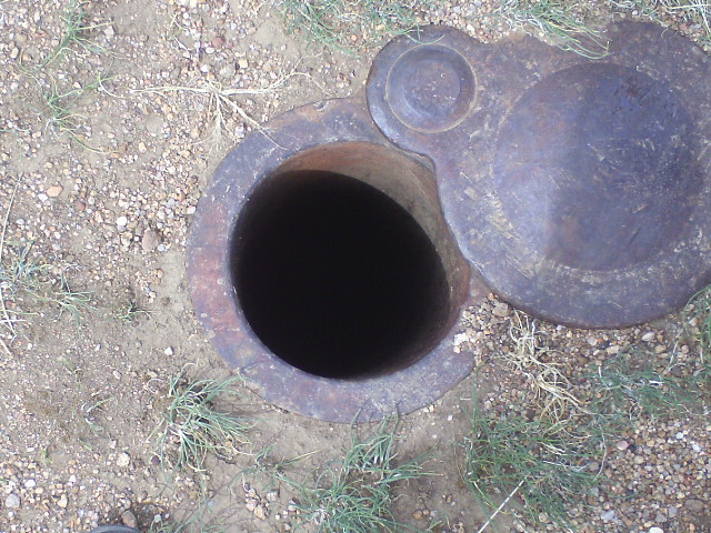

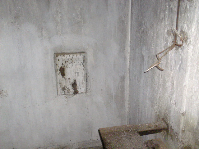

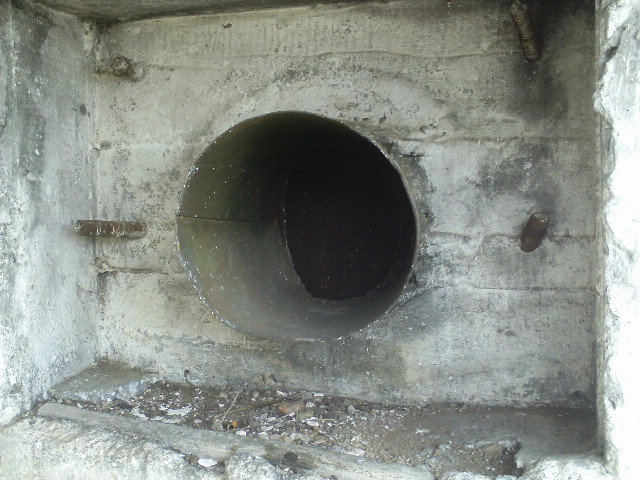

    Да, на последнем снимке, вытяжка, крышка с серийным номером и год выпуска 1940

    На последнем снимке не вытяжка, а обсадная труба для перископа. Насколько вижу, на третьем с конца кадра - основание для перископа, должно быть как раз под трубой.
    Приточные и вытяжные трубы в дотах такого типа - в стенах. Заборная обычно - в коридорчике (сквОзнике) от внешнего входа к бронедвери, выводная - на внешней стене. У полукапониров может быть между амбразурами.

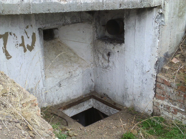

    Cпасибо понял, вот она

    Ага, интересный вариант - вход через нижний этаж. Такие устраивали в сооружениях, строившихся в 1938-40 годах. В 1941 такой проект уже почти не применяли, но то было на западной границе СССР. На кадре - воздухозаборник. Его размещали возле бойниц обороны входа, чтобы иметь возможность обстреливать подход к заборнику. Выхлопное имеет такой же вид, но размещается у другой стены. Сейчас его может быть совсем не видно, затянуло землёй.
    Сама труба обрезалась вровень с бетоном, а на болты в нише одевали 2-3 стальные плиты с зазором между ними и несоосными отверстиями. Это такая защита была против повреждений от осколков и попыток подрыва.
