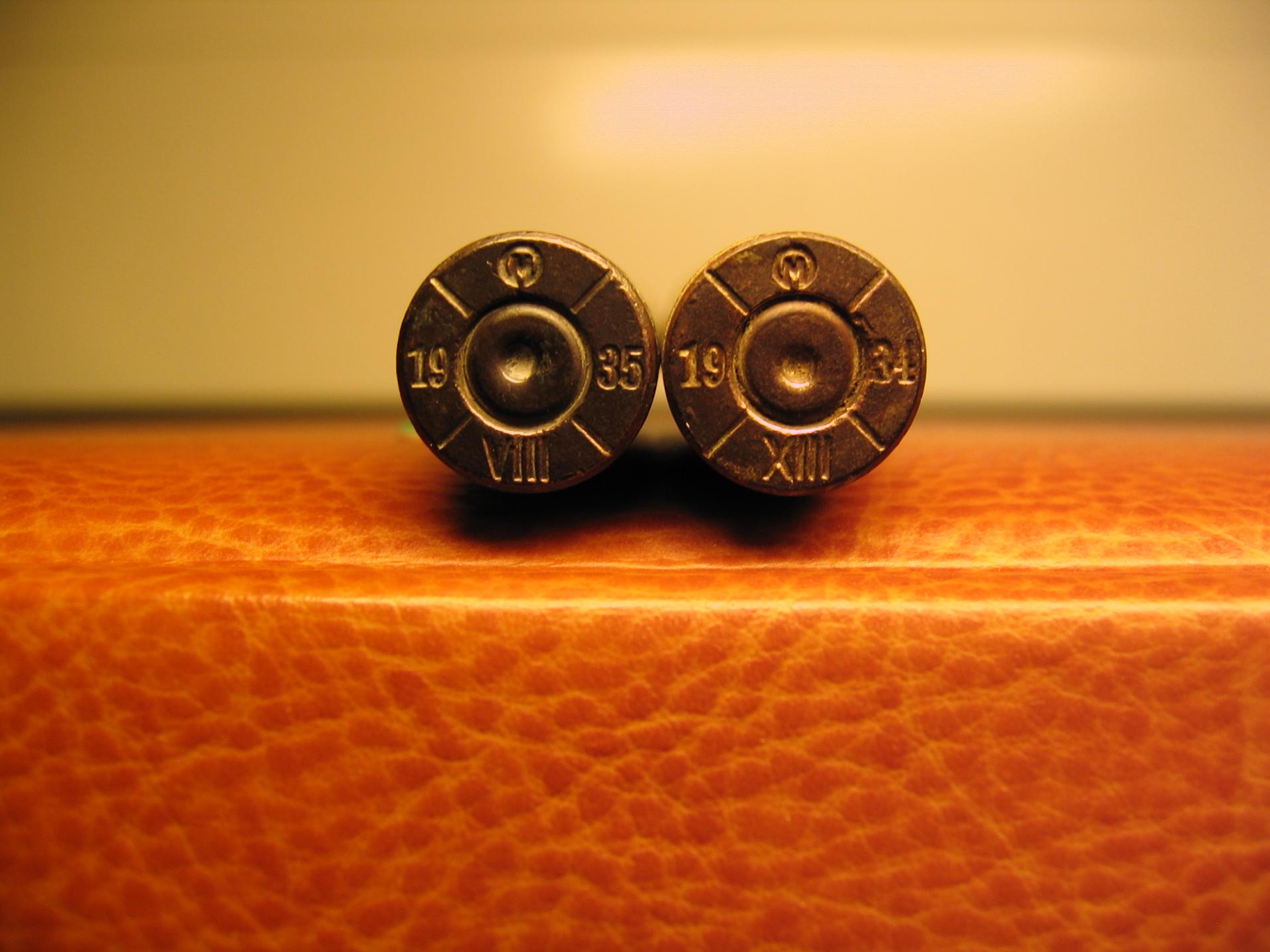

    Перебирал на днях гильзач маузеровский. И обратил внимание на маркировку одной из чешских гильз. Вроде бы ничего интересного. Донце гильзы разделено на 4 части. В верху знак производителя, в левой и в правой частях - год выпуска, а вот в нижней части римские цифры. Насколько мне известно, эти римские (реже арабские) цифры обозначают на патронах чехословацкого производства месяц выпуска патрона. Как всякий нормальный человек я всегда считал, что в году 12 месяцев. Но посмотрите на фото. На той гильзе что слева за 1934 год внизу стоит римская цифра XIII. Выходит, что в 1934 году в Чехословакии было 13 месяцев? Сразу оговорюсь, что это не фотомонтаж и не очередной розыгрыш. Тем более, что до 1 апреля ещё далеко. Понимаю, что скорее всего это просто ошибка. Но я раньше с такими вещами не сталкивался. Думаю, что и остальным будет интересно посмотреть на этот ляп.;)

  3. Kugel
    Kugel Moderator
    1488
    73
    2.830
    5.286
    У меня в 1934 году есть и XXI:D
    Тогда отмечались не месяцы, а скорее всего партии.
    Месяцы пошли после переименования в Zбройовку... с 1935года.

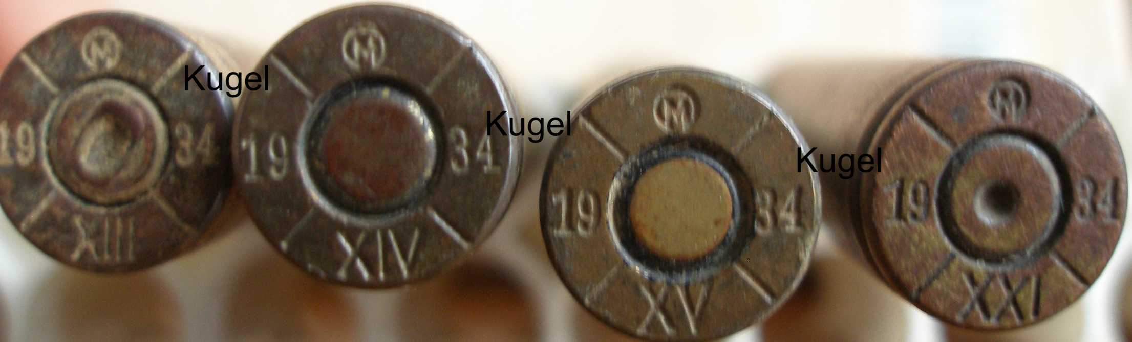

  14. Kugel
    Kugel Moderator
    1488
    73
    2.830
    5.286
    13, 14, 15.... "очко"....:)

  15. Санек
    Санек Stabsfeldwebel
    1.384
    Москва
    Всё, молчу как рыба об лёд! Спасибо за фото. Правильно говорят: " Век живи, век учись, а всё-равно дураком помрёшь". Придётся теперь и за такими маркировками побегать. Даже интересно. Может у кого есть лишние или двойные? Не успокоюсь, пока не найду.

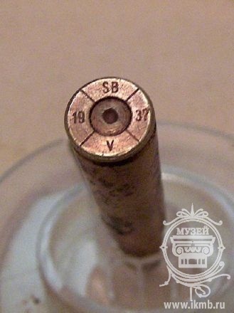

    Пример-7,92х57 винтовочный патрон фабрика SELE BELLO Прага Чехословакия 1937 г. И приведу ссылочку на ресурс по патронам http://worldweapon.info/patron-792x57-mauser

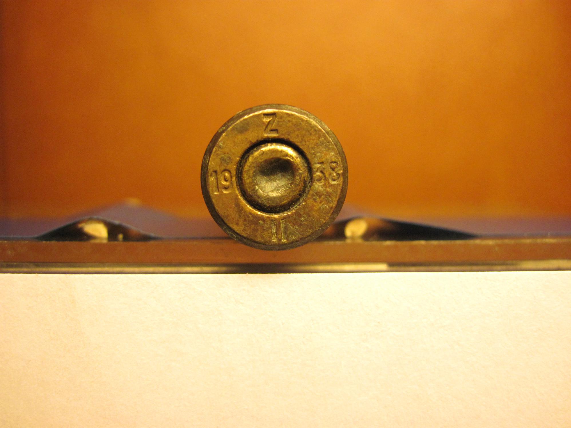

    На днях наткнулся на чешскую гильзу от маузера. Обратил внимание, что на донышке гильзы отсутствует деление донышка на 4 сектора и маркировка нанесена без деления по секторам. Что это брак или такая разновидность маркировки? Фото прилагаю.
