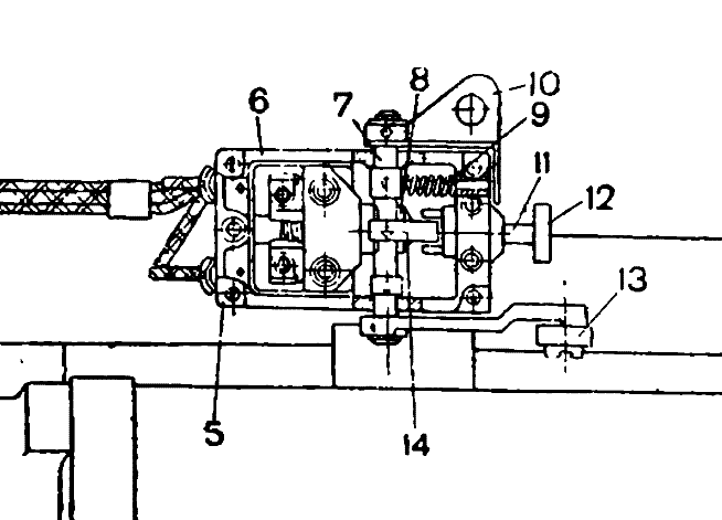

  7. Леоныч
    Леоныч Stabsfeldwebel
    1.073
    Харьковцы мы
    Танковый электроспуск.
    Вот похожий с Т-34. (Детали 5....14)
  8. Леоныч
    1.073
    Харьковцы мы
    Ой, сорри... :) исправил ссылку:
  9. Коля-Болгарин
    Коля-Болгарин Oberfeldwebel
    894
    Москва
    Эммм...
    Откуда на Т-34 электроспуск?
    Или это с послевоенной модернизации?
    Ну а так да, на фото механизм, участвующий в цепи электроспуска пушек немецких танков (от 3-ки до КТ).
  10. Леоныч
    1.073
    Харьковцы мы
    Скажу осторожно - картинка из послевоенного мануала к Т-34-85.
    Применялся ли электроспуск по войне - не ведаю. :)
