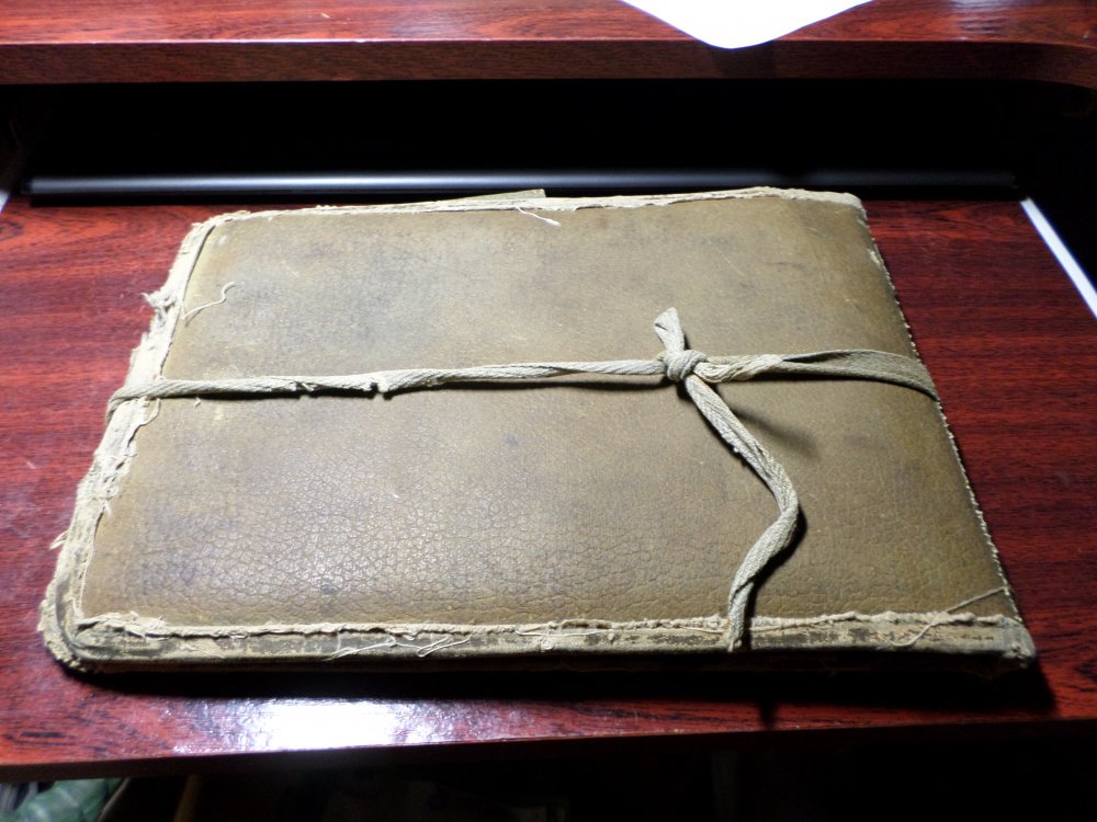

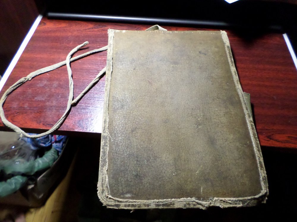

    По легенде - времён войны. Размером с немецкий планшет.

    ГАЗ 67, АА были другие сумки по каталогу, но в целом чем-то похожи. Вполне допустимо, что может не иметь конкретной привязки к технике, а просто был инструментальный набор. Но сумка явно древняя и зачетная!

    Сомневаюсь..... о ее древности, имеет карман для современного манометра, таковых вроде тогда не было.

    если имеется ввиду большой карман по середине - туда могла вставляться ручная масленка. Более поздние (у меня таких довольно много) шли на защелках или кнопках, или на ремешке в крайнем случае, но на завязках вряд ли

    А чем же тогда проверяли давление в шинах автомобилей во время войны, да и до того тоже?
    К тому же первый манометр открыл еще Леонардо да Винчи, а деформационный изобрели в 1845 году...

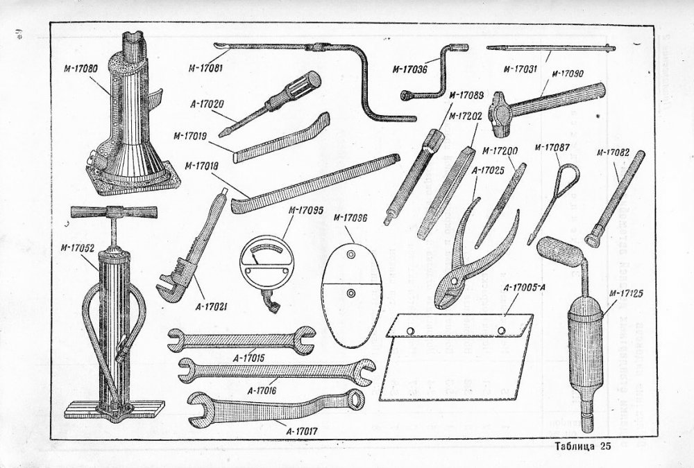

    манометры были, но обычно они шли отдельно в своих чехлах и выдвижной формы (довоенного типа).
    На примере набора ГАЗ 67
    Фантазёр та mushichok подобається це.

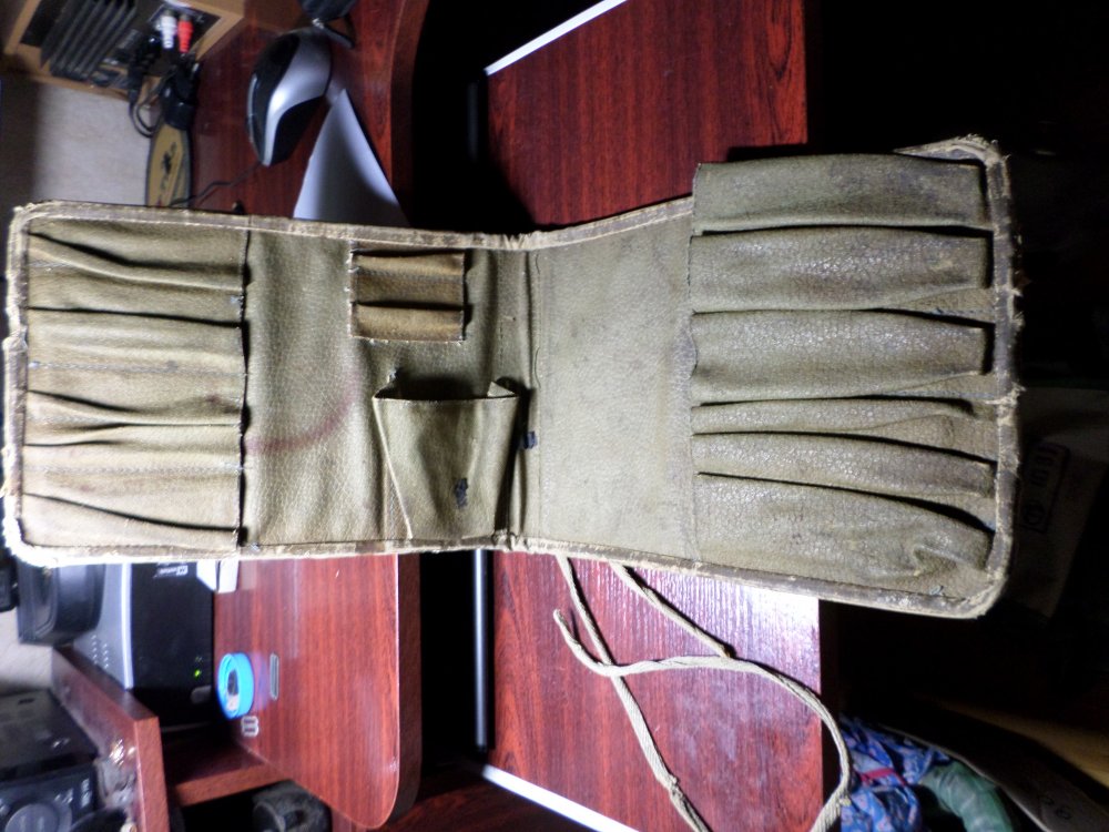

    Имею такую же сумку на завязке, расположение карманов такое же, только чуток есть отличия, и тоже с непонятным карманом, предположу что в него ложился съёмник ступицы из инструмента ГАЗ-67 под №3, жаль чтоб померять съёмника нет. Маслёнки в описаниях перечня инструмента по ГАЗ-67 и ГАЗ-АА/ММ невстречал.

    Всем спасибо за обсуждение. Получается что сучёнка с комплекта ЗИПа ГАЗ-67?

    не, с 67 выше на фото. Она не такая, может с какого-то ЗИСа, или трактора. Да с чего угодно.
    на 67 масленки в комплекте нету, а вот на ЗИС 101, например, масленка в комплекте была

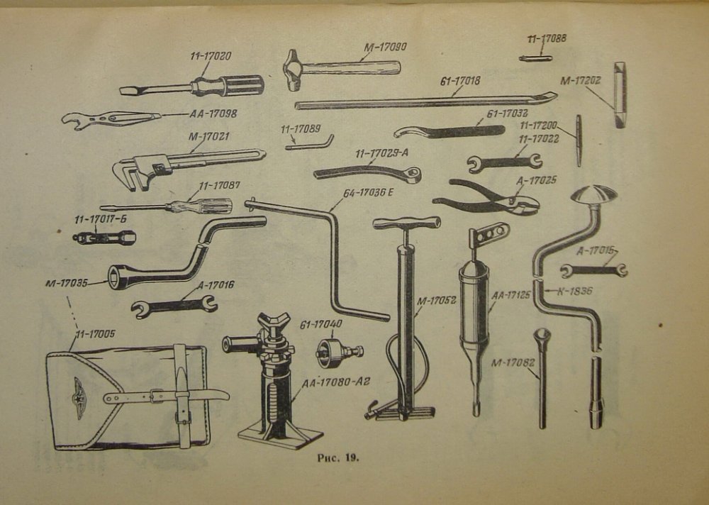

    Этот инструмент и сумка из книги 1952г., в ВОВ уверен сумка была другой, так как и часть инструмента было другого, перечислю частично - например: №26 свечного ключа такого небыло, а был с одной стороны рожковый для свеч с другой накидной для затяжки гаек головки блока, соответственно отдельного ключа №19 для затяжки гол. блока небыло, №21 двухстороннего тоже небыло а был колёсный односторонний и на 19мм. отдельный Г-образный. В сумку крупный инструмент неложился - нагнетатель смазки, насос, переносная лампа, мантировки, домкрат, заводная ручка, вороток №16 для домкрата, молоток наверно тоже если предпологать что в первом посте сумка ранняя для ГАЗ-67. Ещё повторюсь по размеру никакие ручные автомобильные маслёнки в тот карман что в ранней сумке нестанут, туда мог ложится №3 съёмник ступиц ГАЗ-67. Фото своей сумки сделаю позже и вложу в тот карман спичечный коробок и рядом положу пару автомаслёнок чтоб было понятней.

    Моя шофёрская сумка, есть небольшие отличия с сумкой в первом посте, размеры и расположение карманов одинаковое. Меньшая маслёнка ГАЗ-М20 Победа, большая похожа на маслёнку Виллиса, спичечная коробка вложена не плотно, кармашек ещё тянется но автомаслёнку туда невпихнуть разве что со швейной машинки. :)

    Да, практически идентичные. Так чт овсё же рання с ГАЗ-67 или даже с ГАЗ-64?:smile_6:

    так оно и есть, скорей всего ранняя 67

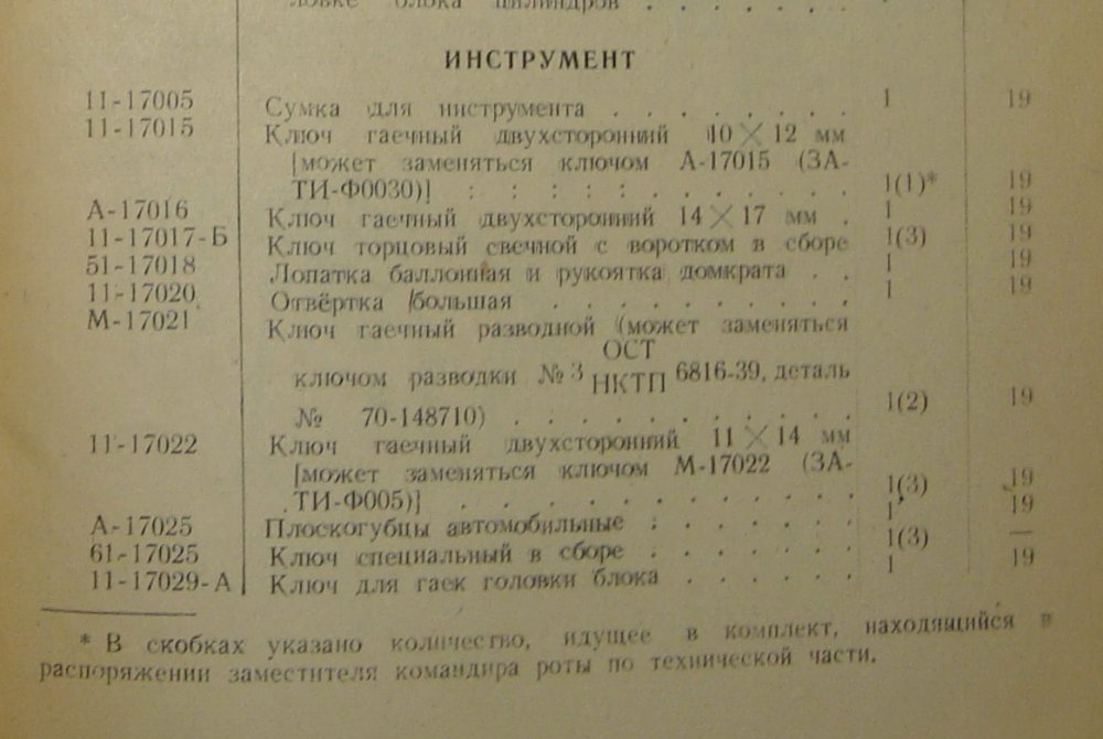

    Вот ранняя (из каталога 1945 года) сумка для БА-64. Думаю и на Газ-67 она такая же была. Обратите внимание на шильд на сумке - как эмблема на М1!
    InDex, vtlk та mushichok подобається це.

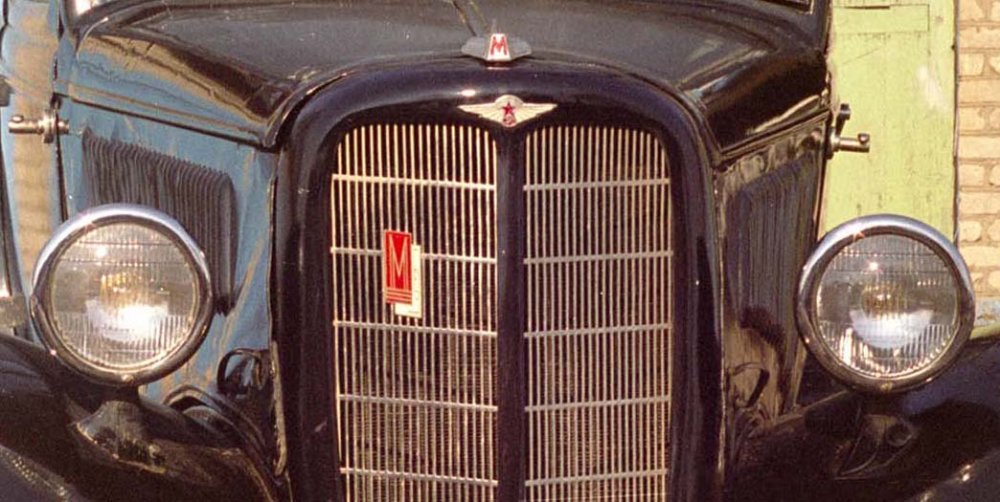

    а вот и эмблема
    vtlk подобається це.

    А вот инструмент из каталога 1936 года на М1.
    Манометр как раз похож на современный, но сумка другая. Ищем дальше )

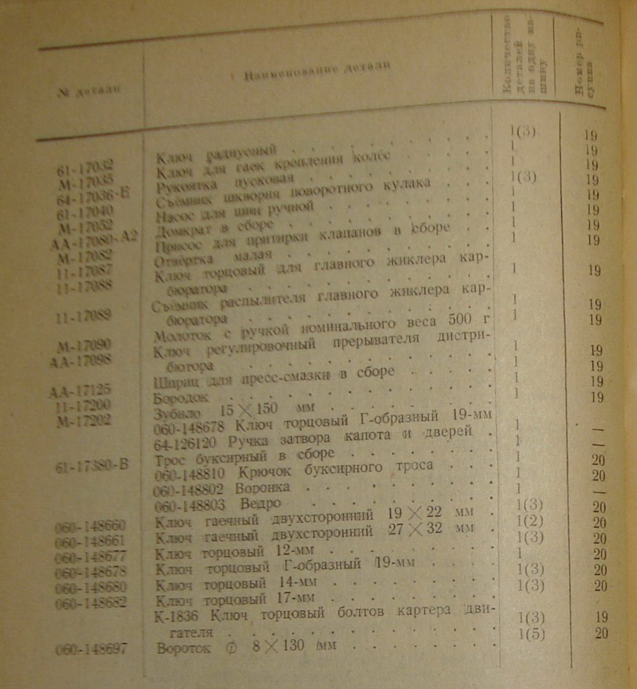

    Ещё несколько интересных моментов: здесь нет съёмника ступицы и манометра, и свечной ключ уже трубкообразный и головки блока отдельно, а в руководстве ГАЗ-67 1945г. по описанию ещё один ключ двухсторонний для свеч и головки как на ГАЗ-АА, наверно после 45г. на ГАЗ-67 и до конца его выпуска 53г. уже был свечник трубкообразный и отдельный для головки блока.

    А вот и нашел как выглядит сумка внутри (из инструкции для Эмки 1939 года)

    Съемника ступицы наверное еще нет, его ввели чуть позже. Можно увидеть инструмент из инструкции 1945 года?
    Я в посте с инструментом для БА-64 не совсем корректно вставил изображение (без второго листа). Исправляюсь: добавляю второй лист и спецификацию.

    А вот еще нарыл инструм из руководства к БА-64 1946 года
