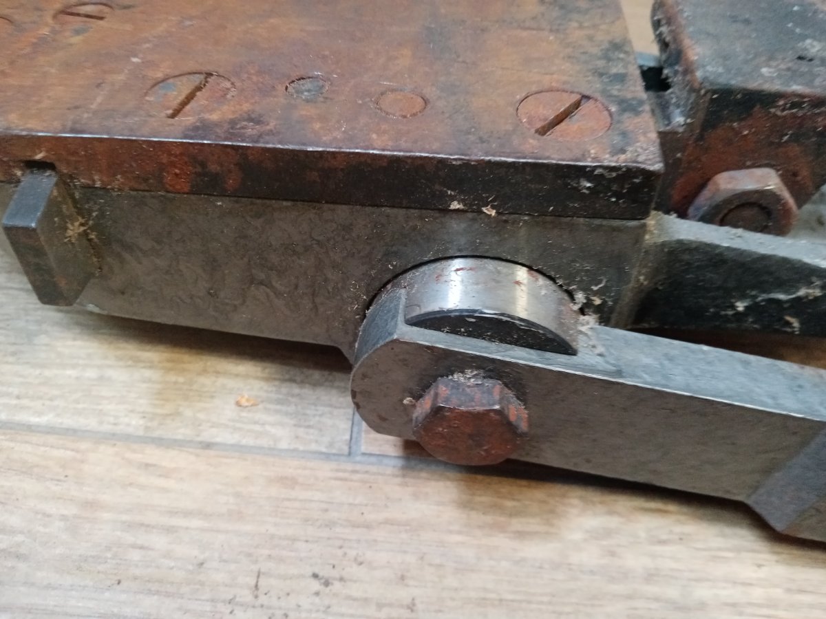

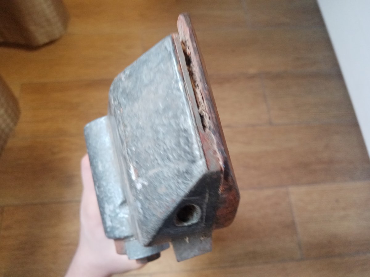

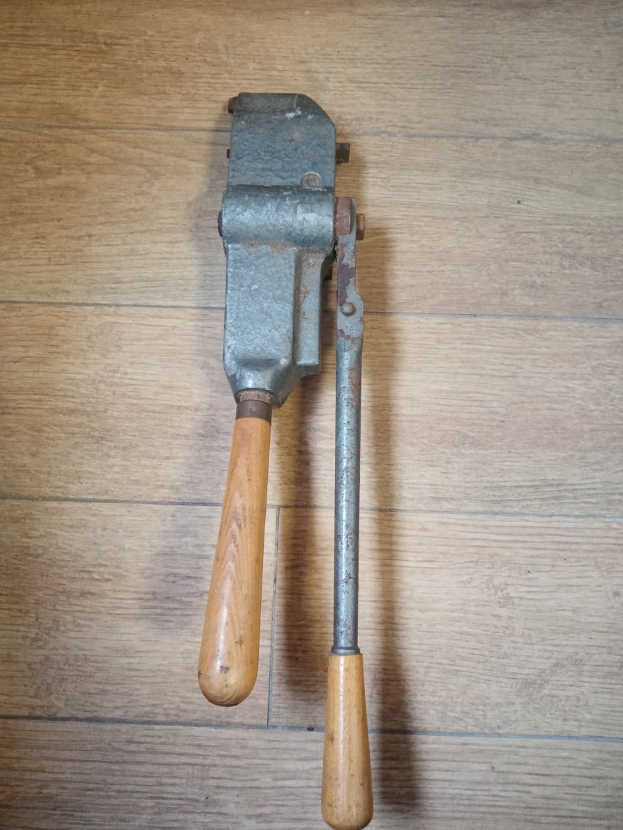

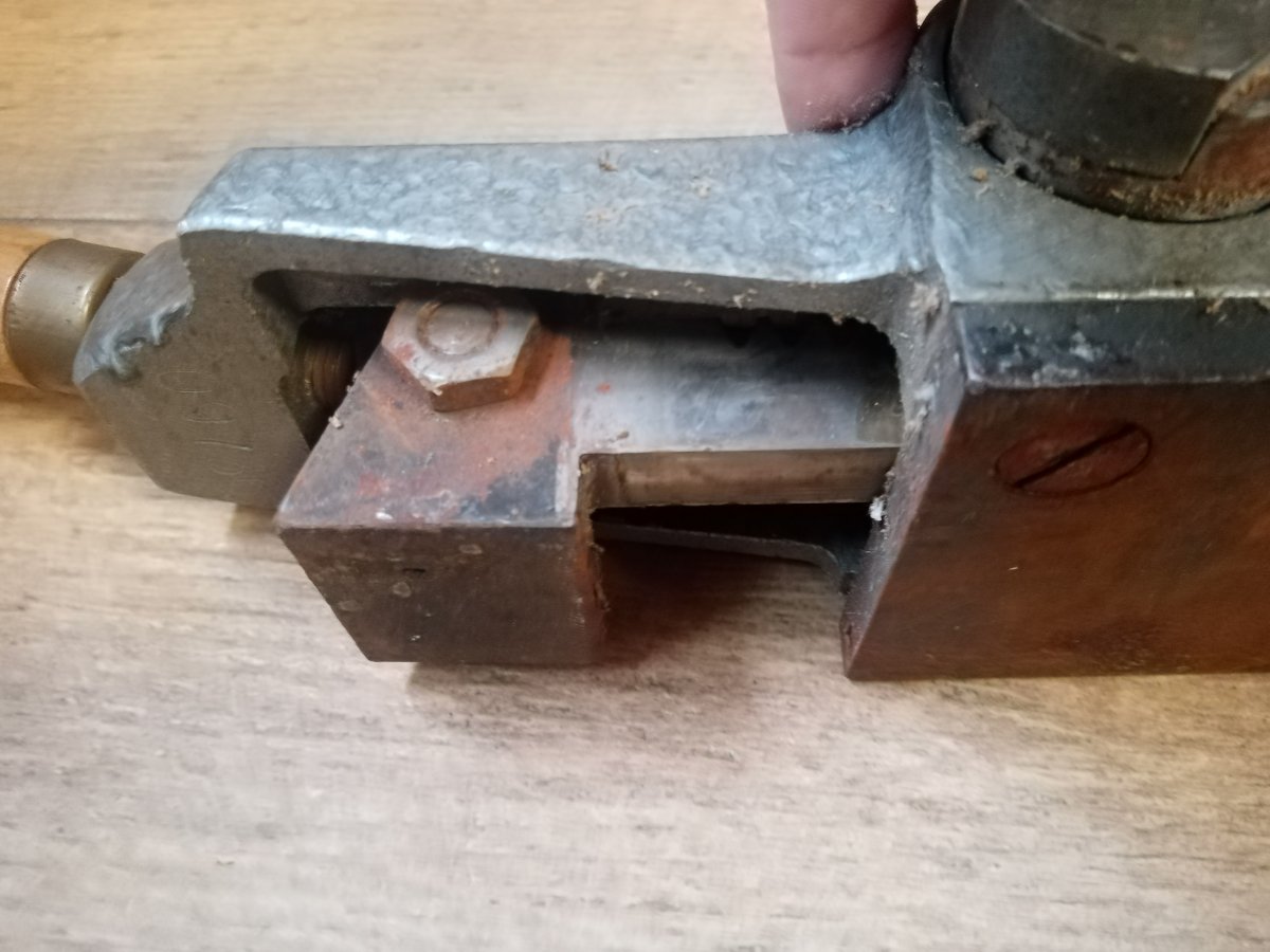

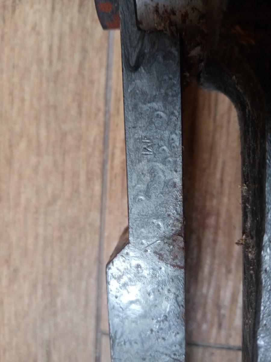

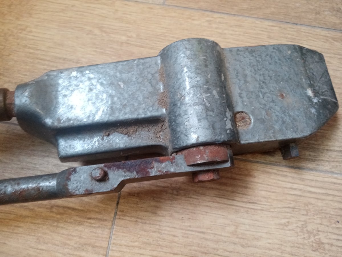

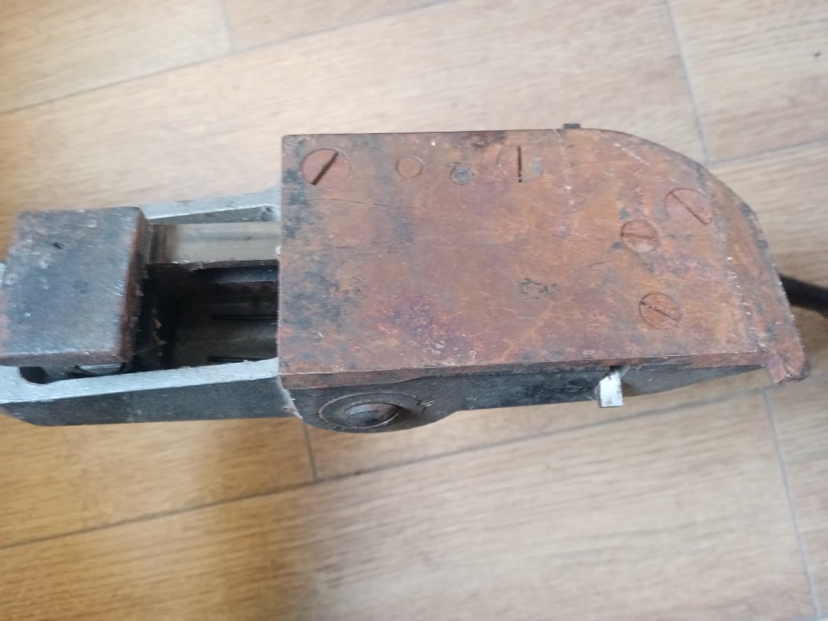

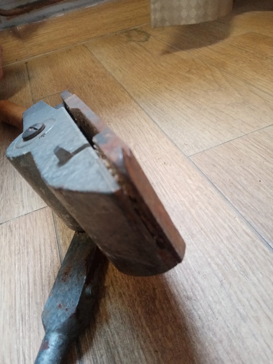

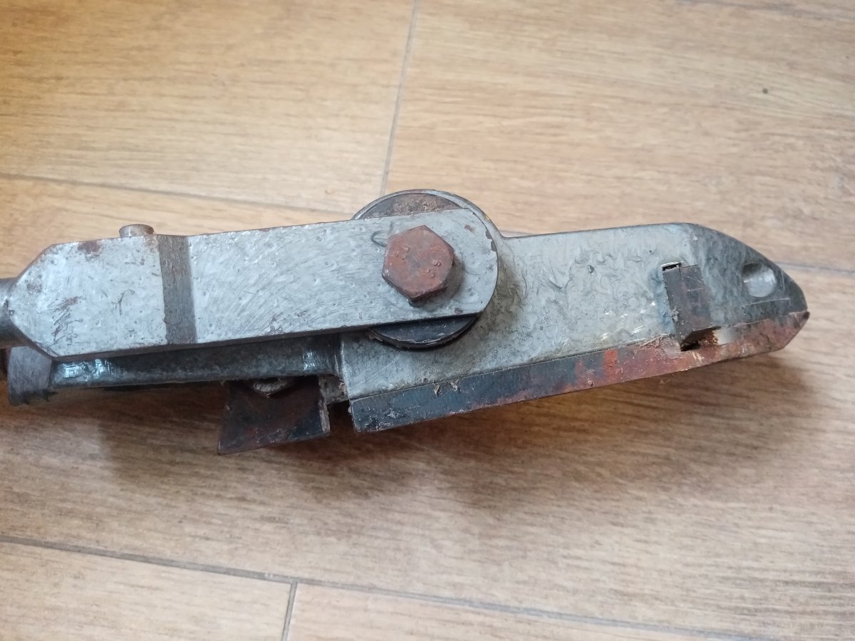

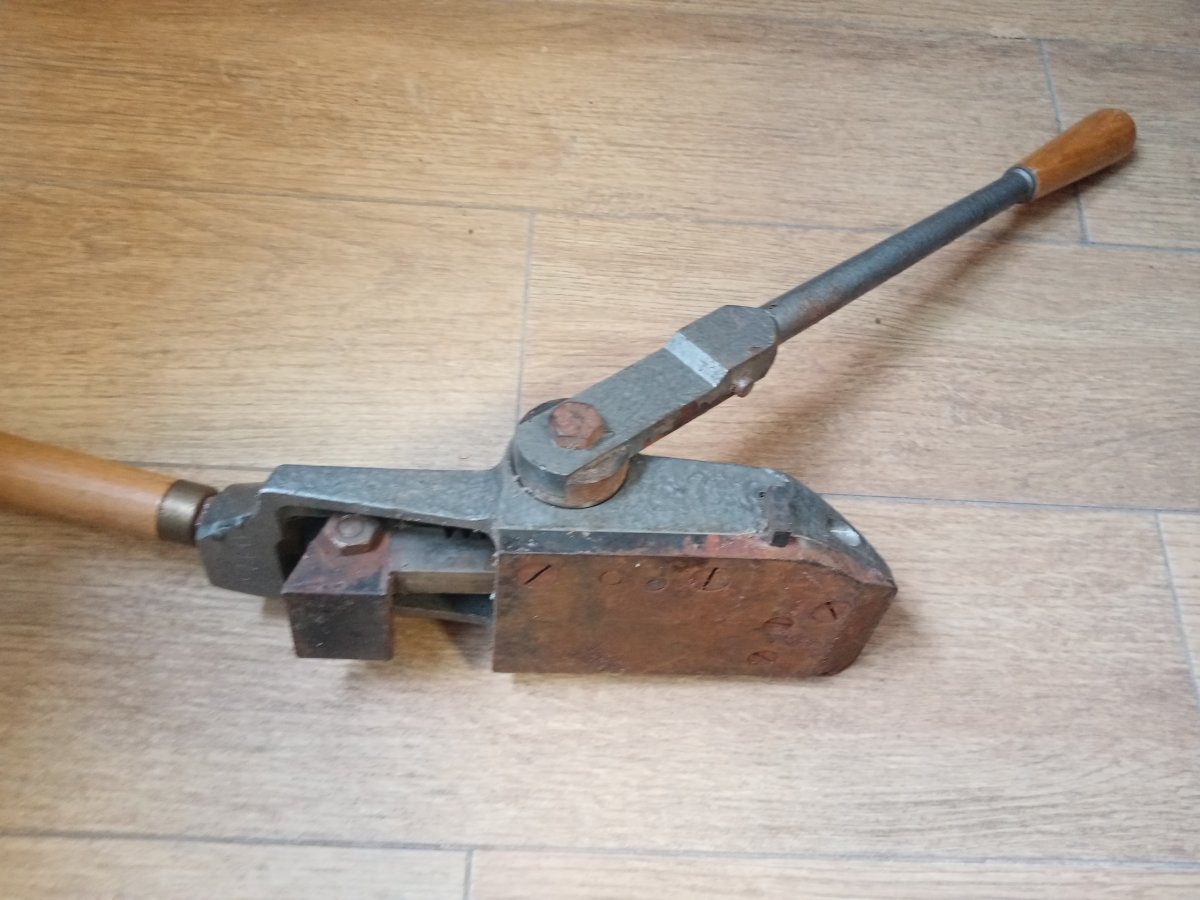

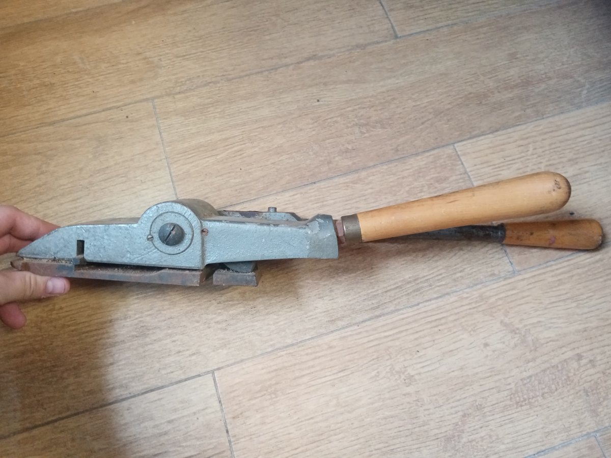

    Добрый день, подскажите пожалуйста по такому предмету интересует что это. Заранее благодарен

    Мне напоминает цаклю (стружок) Для выборки канавок?

    Забыл добавить. Вес под 5 кг

    Возможно, но на фото не вижу никакой режущей кромки. Скорее констркция напоминает своеобразные тиски.
    Как возможный вариант...
    Очень похоже на фальцовку - инструмент, для зажатия стоячего фальца (https://srbu.ru/images/krysha/vidy-krovli/raznovidnosti-falcev.jpg) при жестяных/кровельных работах. Представляет собой своеобразные тиски, сжимающиеся усилием, приложенным к рукояткам.
    Вот примеры такого современного инструмента:
    - попроще (https://legkovmeste.ru/wp-content/uploads/2019/02/post_5aaf7547975cb-605x220.jpg);
    - и более сложной конструкции (https://srbu.ru/images/krysha/vidy-krovli/soedinenie-listov.jpg).
    Если это так, то Ваш, наверное, специфический. Предположим для создания фальцевого соединения листов металла, например, в местах стыковки трех или более листов или фальцев не расположенных под углом в 90 градусов один к другому.
    Вполне может использоваться жестянщиками для замыкания фальца на их изделиях из жести, хотя вес и конструкция все ж более голосует за кровельные работы.

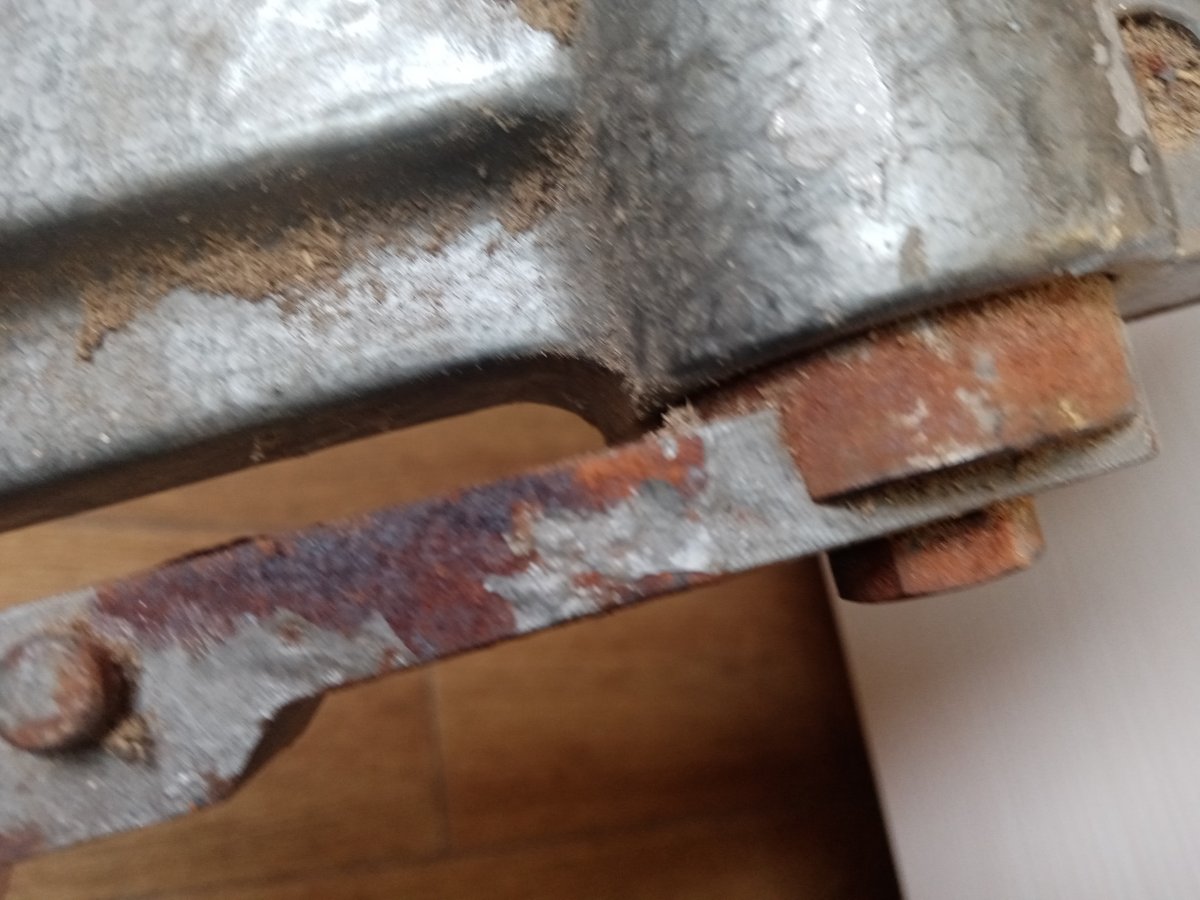

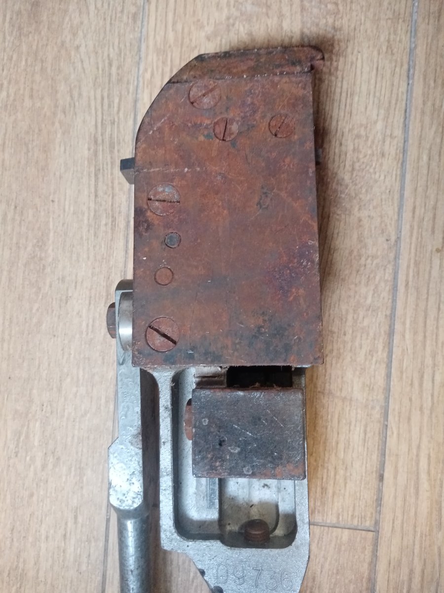

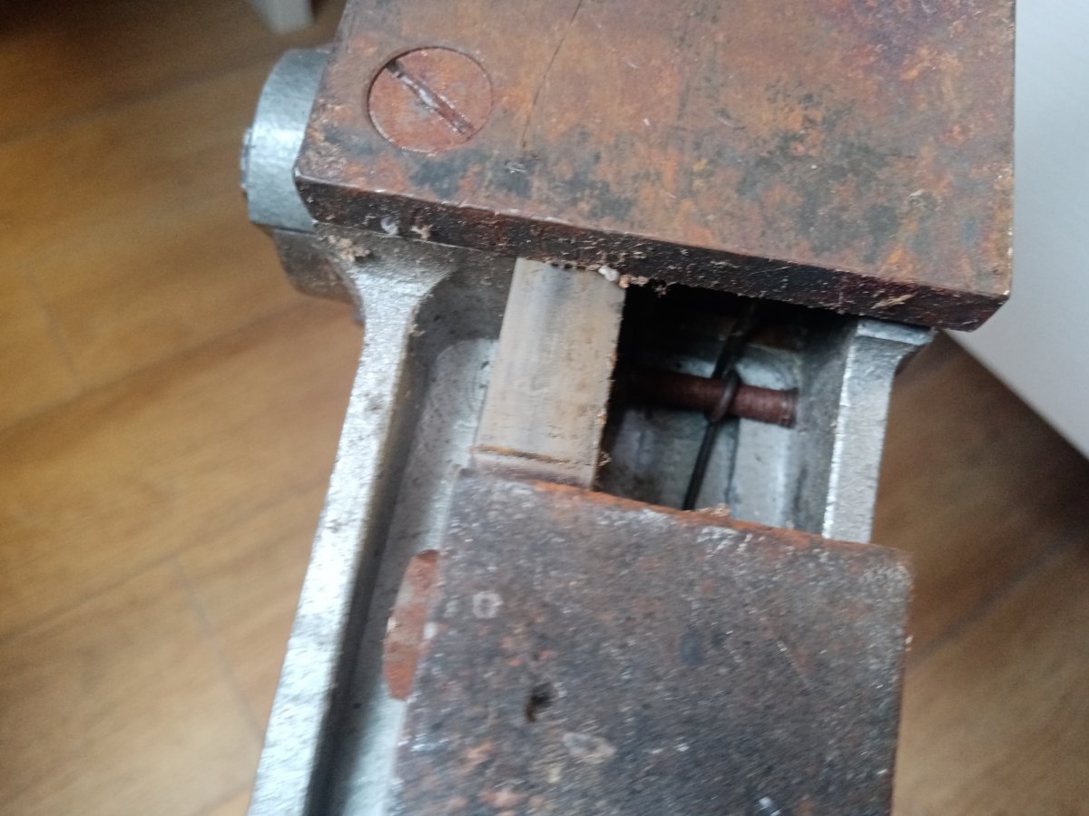

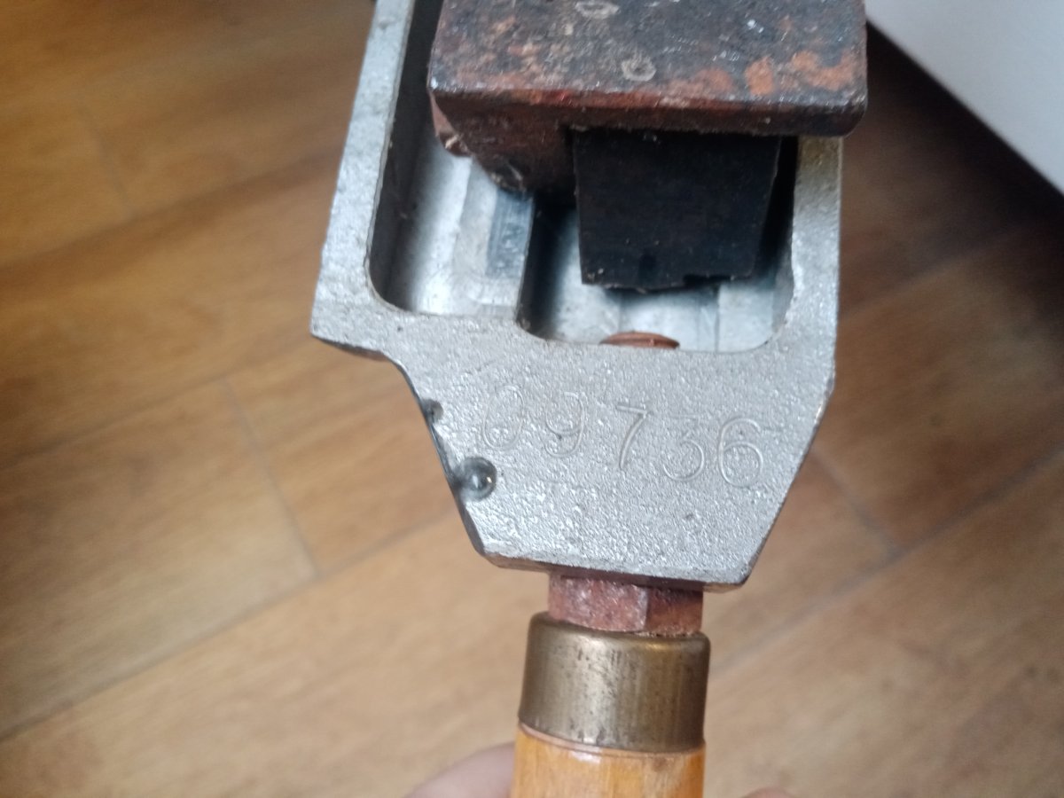

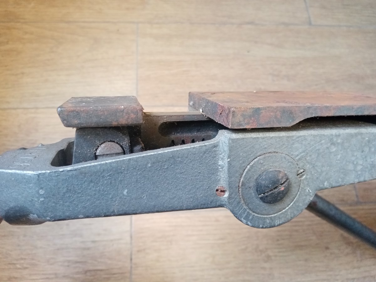

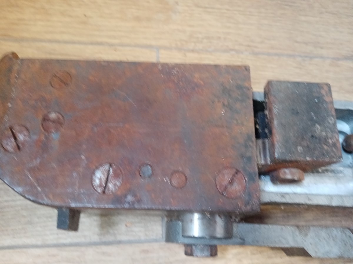

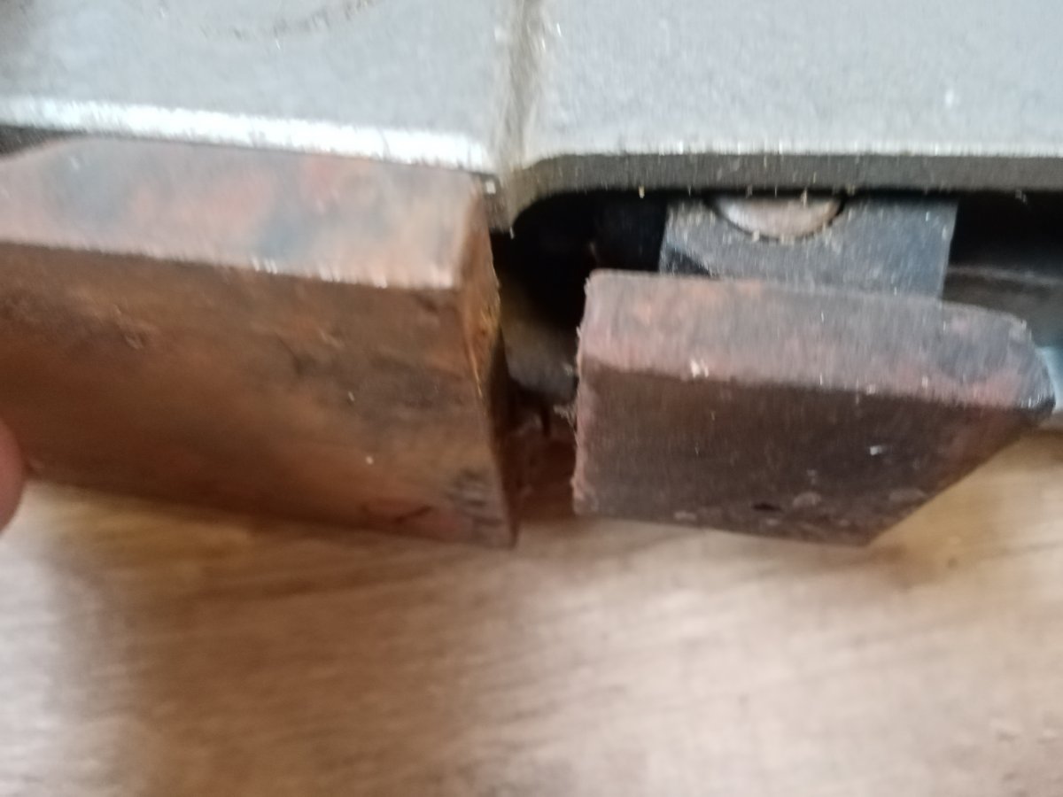

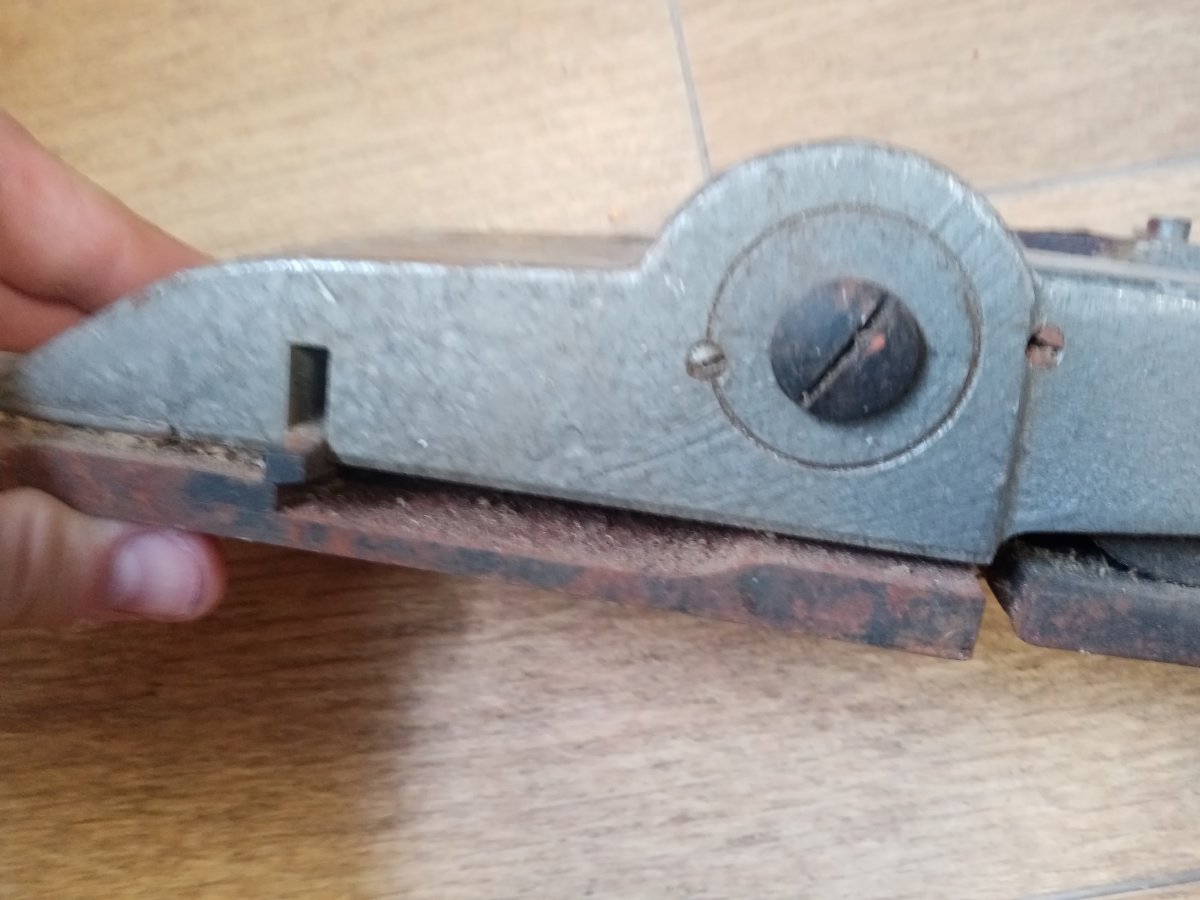

    Добрый вечер, добавлю не много фото. Метала под рукой нет. Вот что вышло с газетой. Внутри нож. Вставил, опустил рычаг в низ-отрезало

    Дуже схоже на "натяжитель упаковочной ленты" тільки дуже старий, скоріш за все це він і є...
