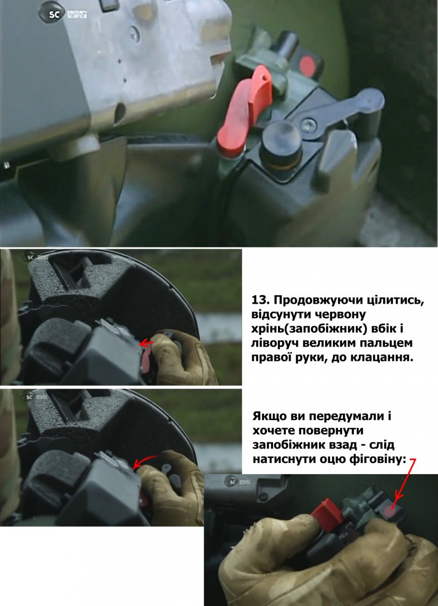

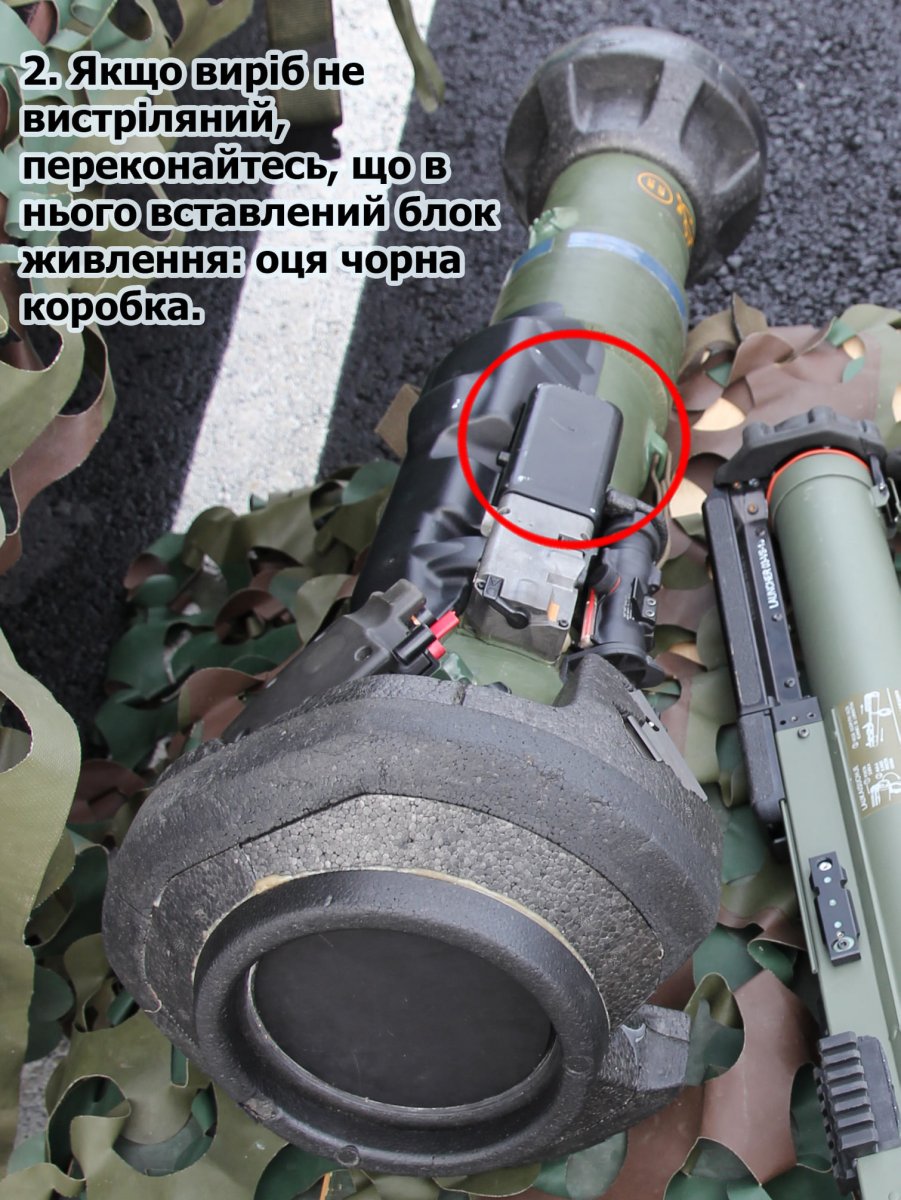

    Може буде комусь корисно - як користуватись новою гранатою, яку нам підігнав Бундесвер.

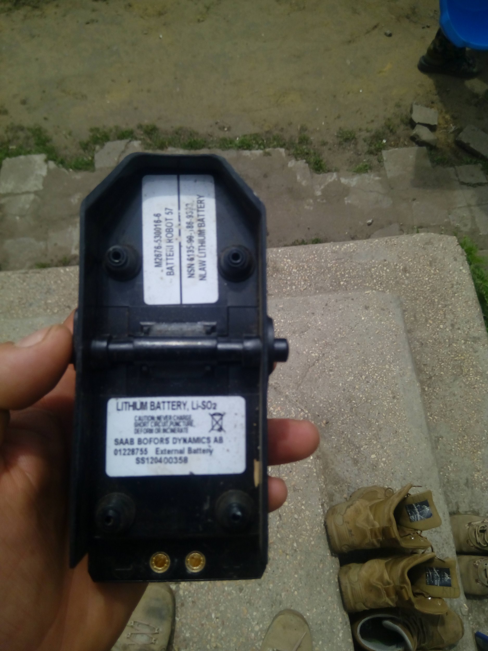

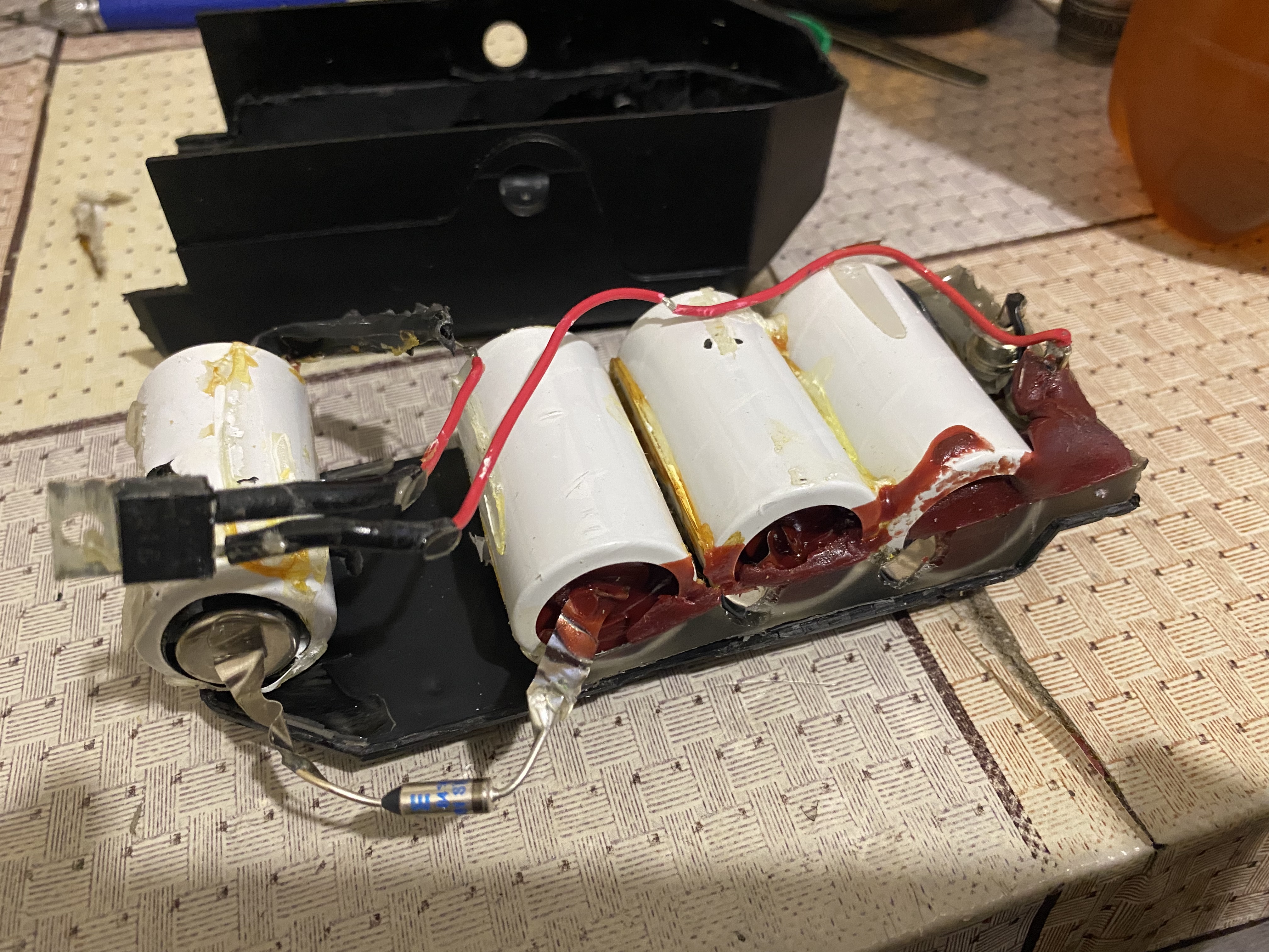

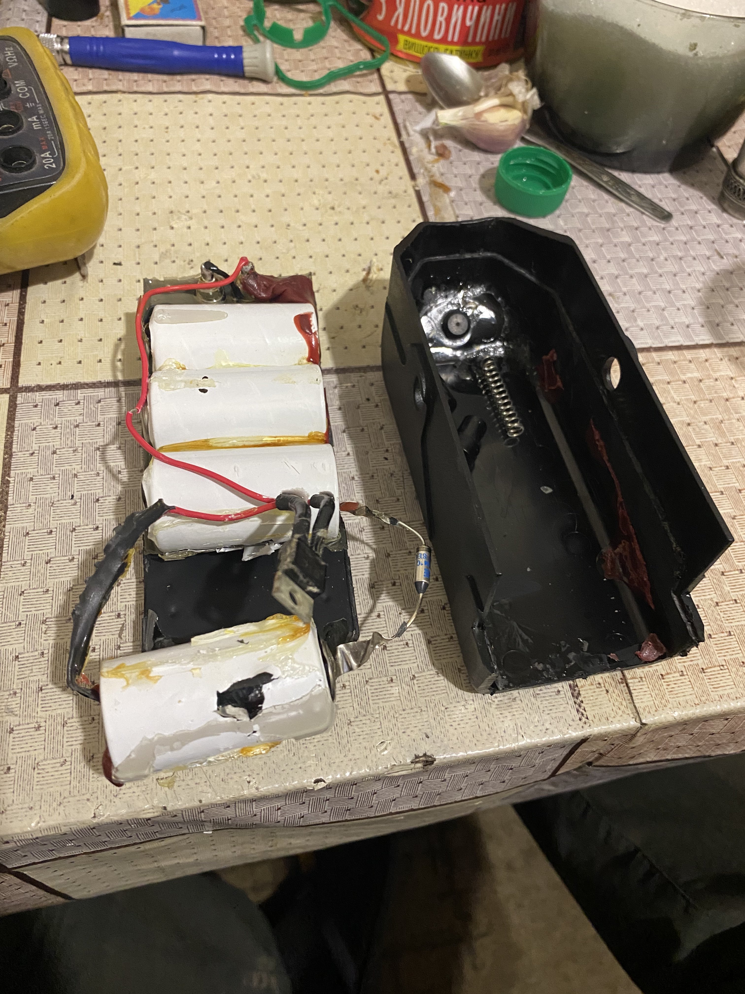

    Хто точно знає скільки вольт у батареї NLAV? Або має можливість заміряти вольтметром,напишіть будь-ласка.З повагою.
  18. тарас298*13
    тарас298*13 Gefreiter
    126
    Україна banderstadt
    Підходить гелевий акум від мопеда, багаторазовий буде
    Треба тільки накинути провідки на контакти зафіксувати
    Бо нюанс батереї з нлав в тому що коли вона вставляється і активується вона буде тільки розряджатись швидко, бо вона заряджена 20 років зберігається а коли активувати дуже швидко сідає, така всередині схема електроніки зроблена

    Питання, якщо в NLAW натиснути кнопку пуску без приєднаної батареї, як повернути в початкове положення ?
    Руслан Шаповал подобається це.
  20. копалкин
    копалкин Oberfeldwebel
    У середині 4 елементи по з напругою 3v кожний. З'єднані між собою послідовно . Напруга на клемах свіжої батареї 12,4v. Є захист від перегріву ,кз (запобіжник 2А) та від спроби заряджати саму батарею .Елементи з яких складаєця батарея не перезаряджаюця (можуть бахнути якщо обійти захист та спробувати зарядити)
    ПС. займався відновленням такої батареї.
    _AURUM_, sombre, Руслан Шаповал та ще 1-му подобається це.
  21. тарас298*13
    126
    Україна banderstadt
    Бажано цього не робити)
    Кнопка натискається лише один раз
    Руслан Шаповал та ungvar подобається це.

  25. Mad Max Subaru
    Mad Max Subaru Stabsfeldwebel
    1.826
    Ангола
    52037643-CC21-4BE2-8060-5386A221DE11.jpeg A042946F-643B-4874-B260-BD55F7018BFC.jpeg
    батарейка Н-Лав це літій-солеві батарейки.
    Але я їх зарядив током 0,5А до напруги 13,5 В
    Пройшло півроку- вони мають 12,6-12,7В
    Тест проходять одразу.
    Попадались з напругою 11,4 і теж проходили тест.
    Внутри іде 4 елемента з'єднанні через термозапобіжники (80град)
    Плавкий запобіжник (кажись 6,3А) і діод (шоб розумники не заряджали)
    Joker_1981, _AURUM_, WrongCaptcha та 7 іншим подобається це.
