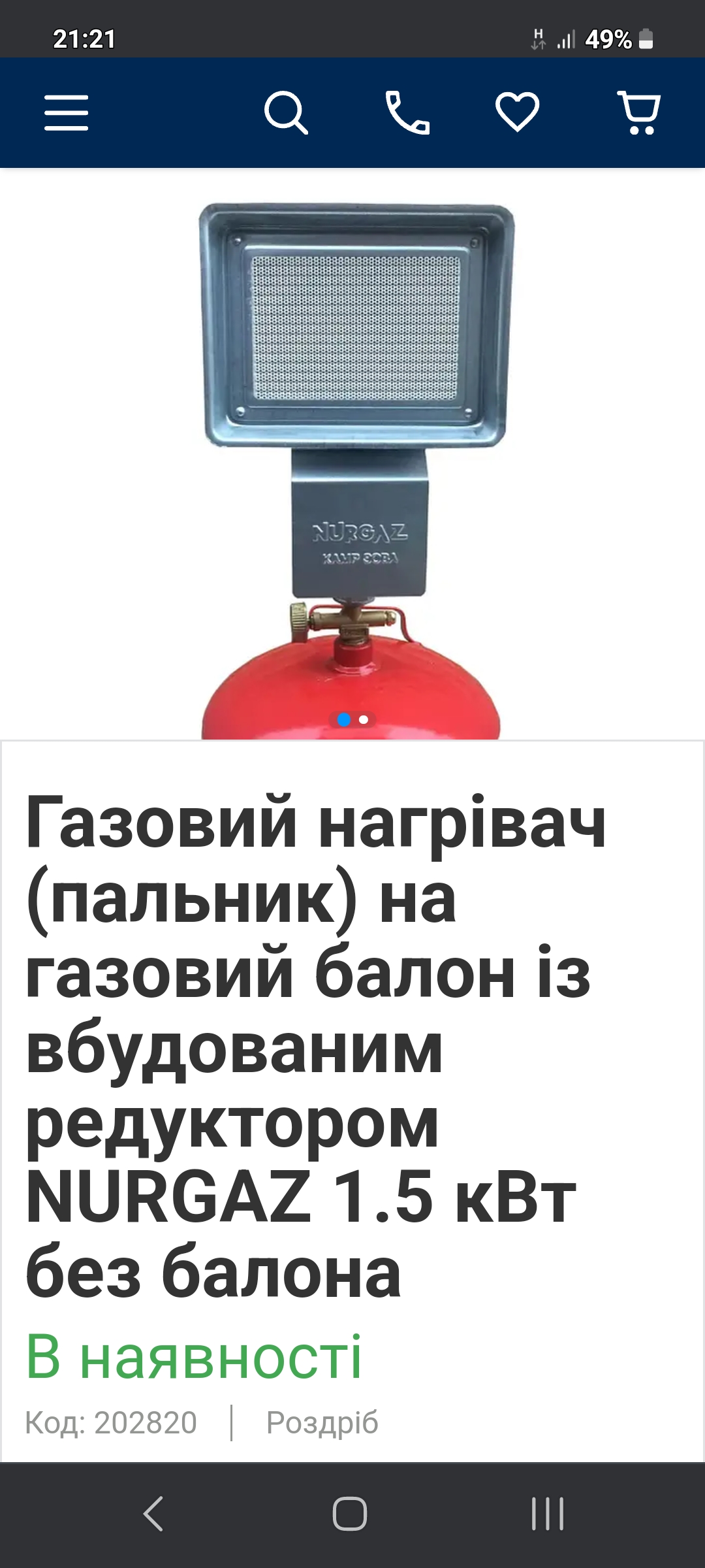

    Screenshot_20241201_212145_Chrome.jpg Я б такий купив, 1,5квт.
    Мишель 777, Іван Сила та серий32 подобається це.

    Користувався схожим. Кисень випалює дуже швидко. Природна вентиляція, в моєму випадку, з чадним газом не справлялась.
    Відмовився від цього пальника.
    (суто свій досвід)
