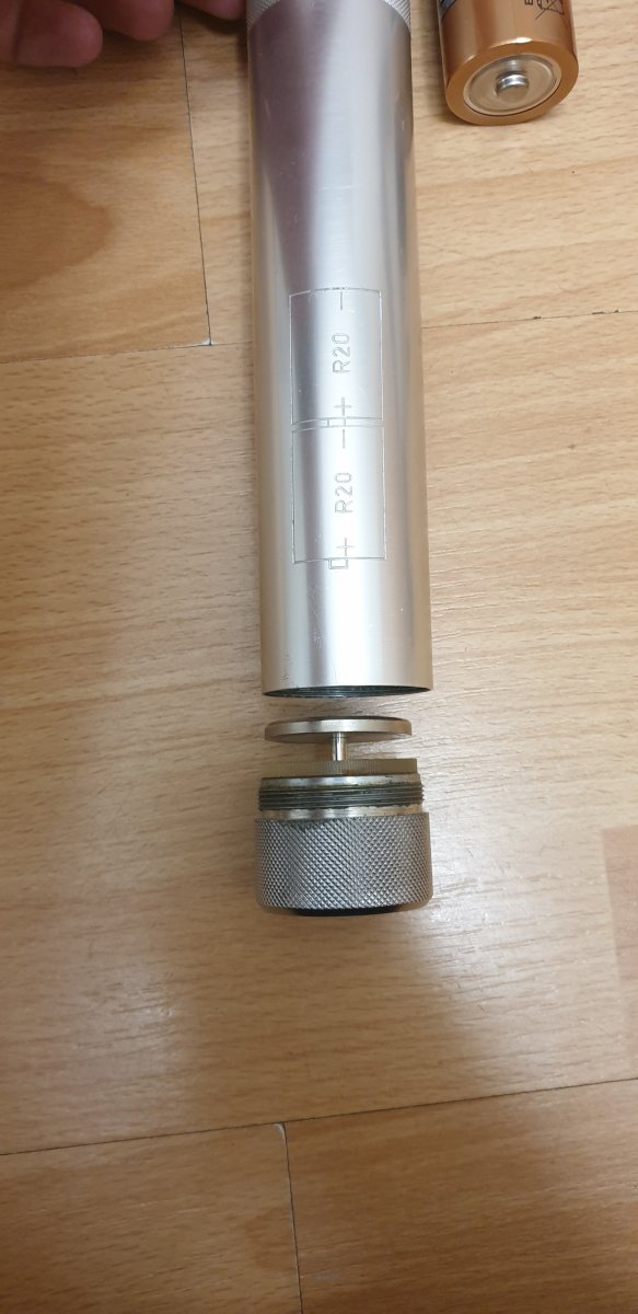

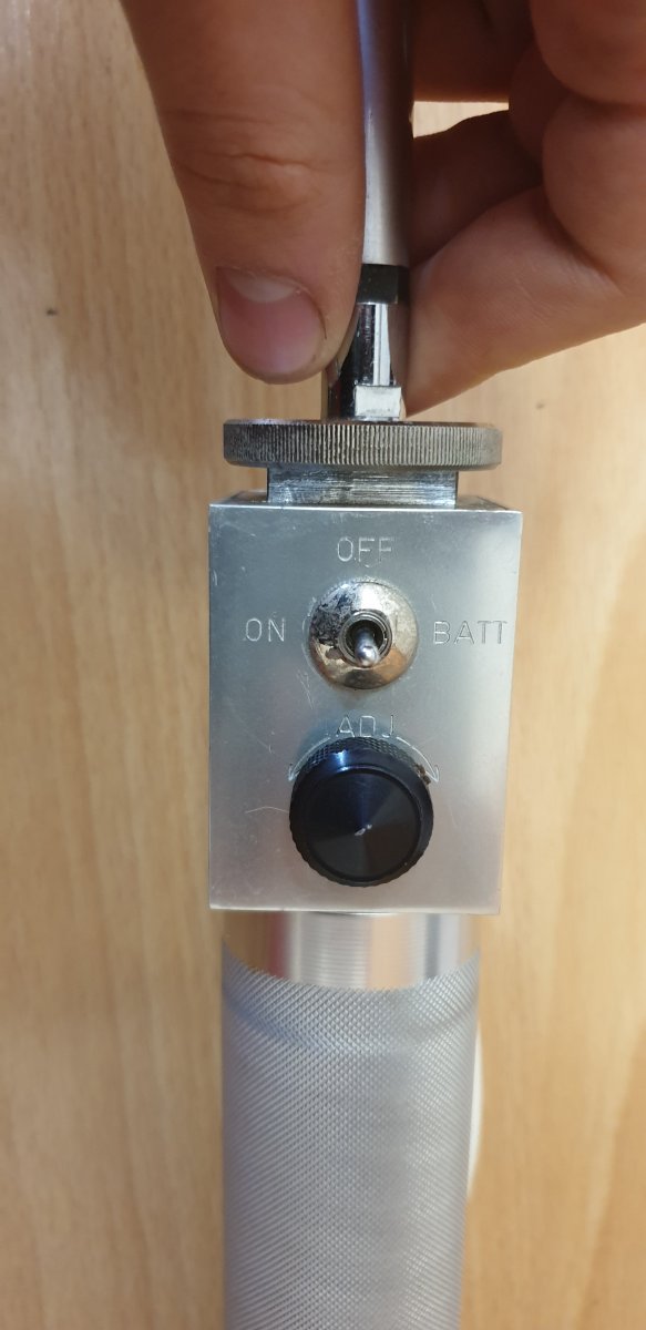

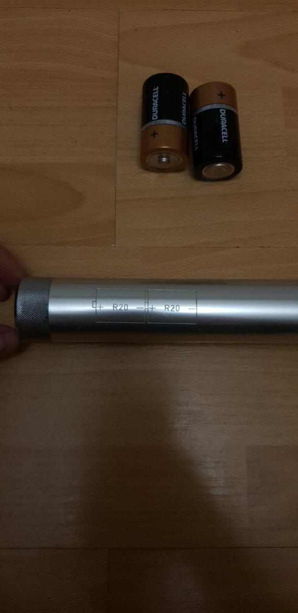

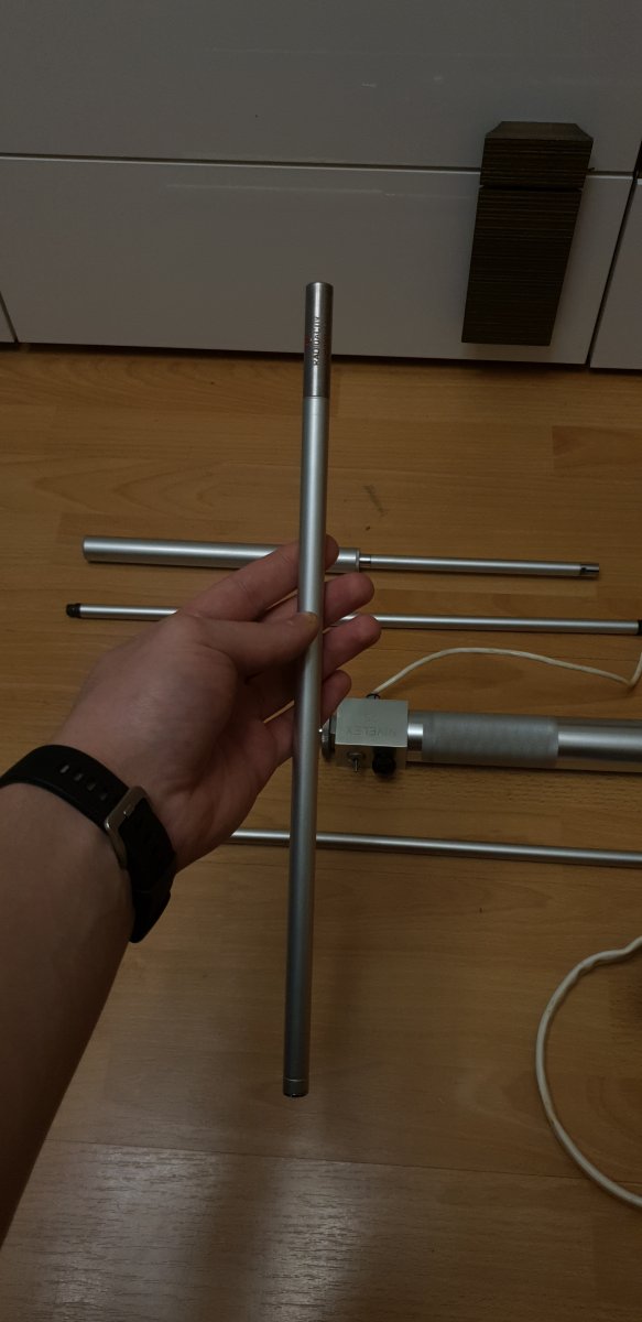

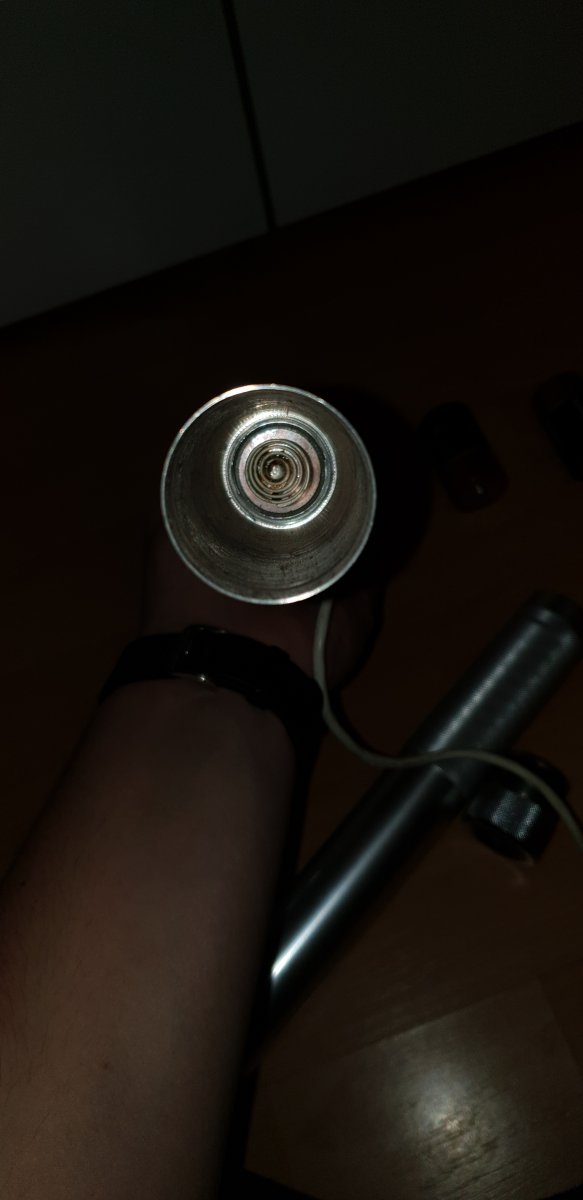

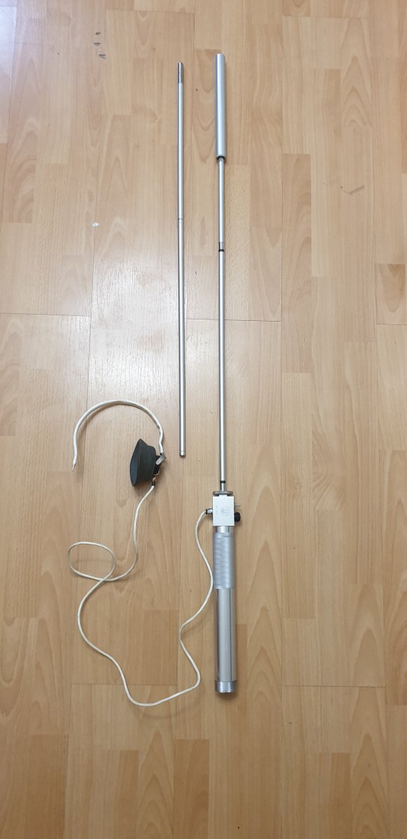

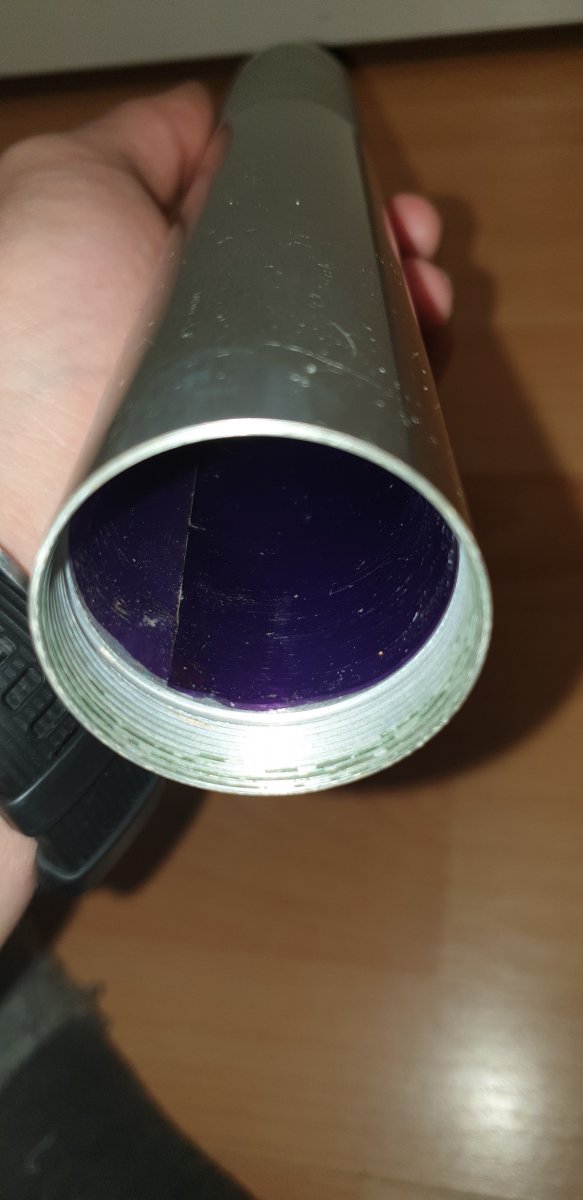

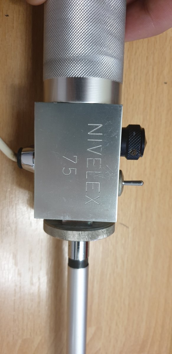

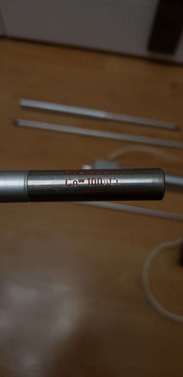

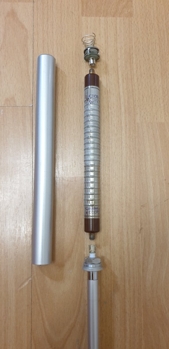

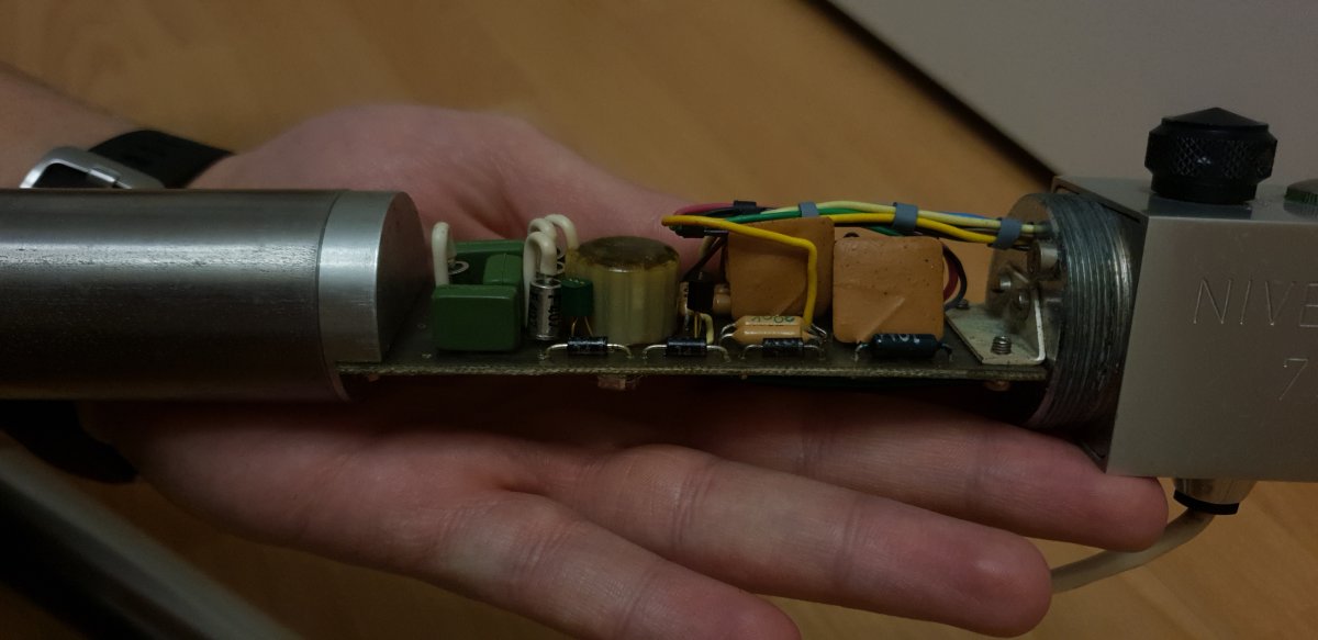

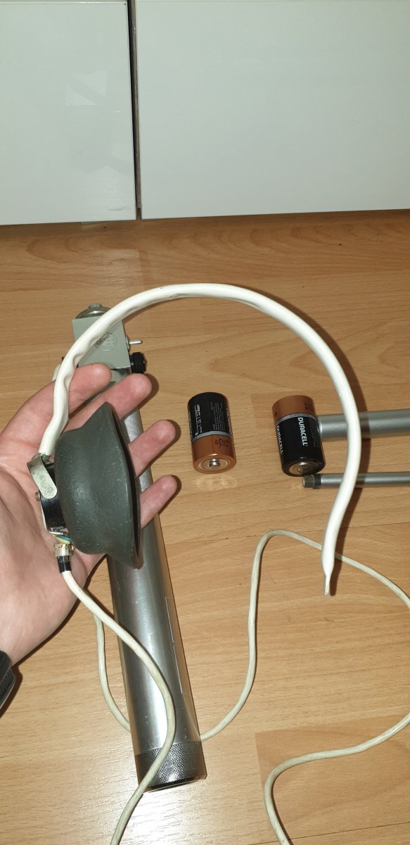

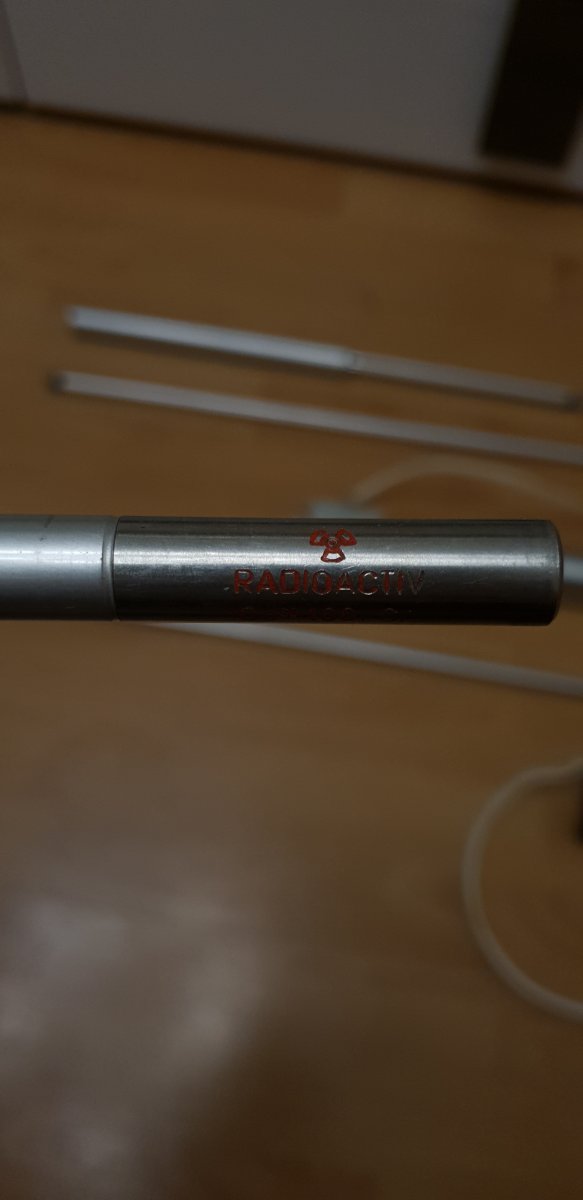

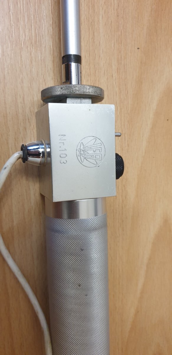

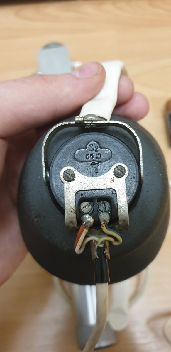

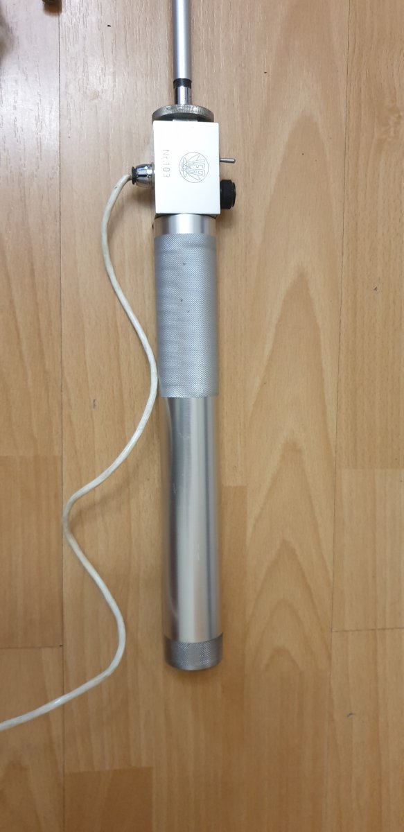

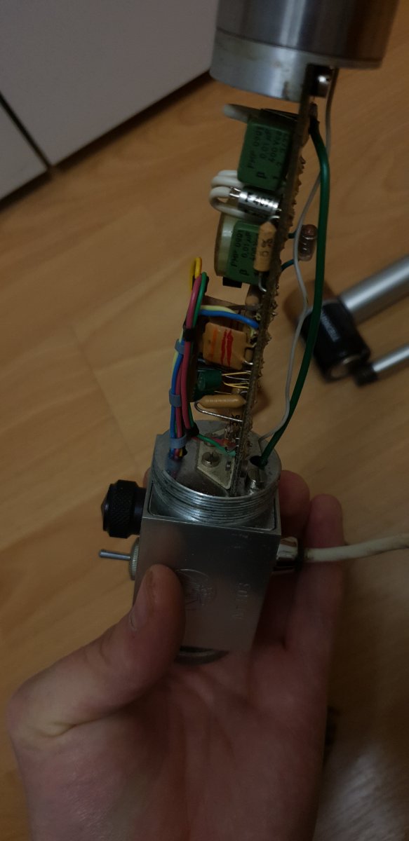

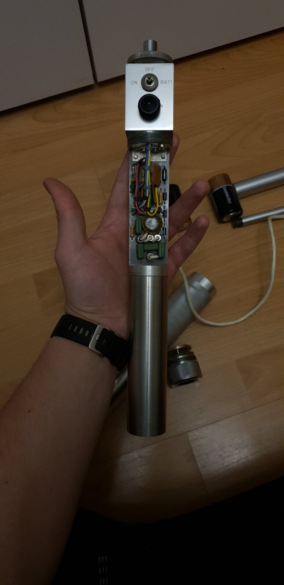

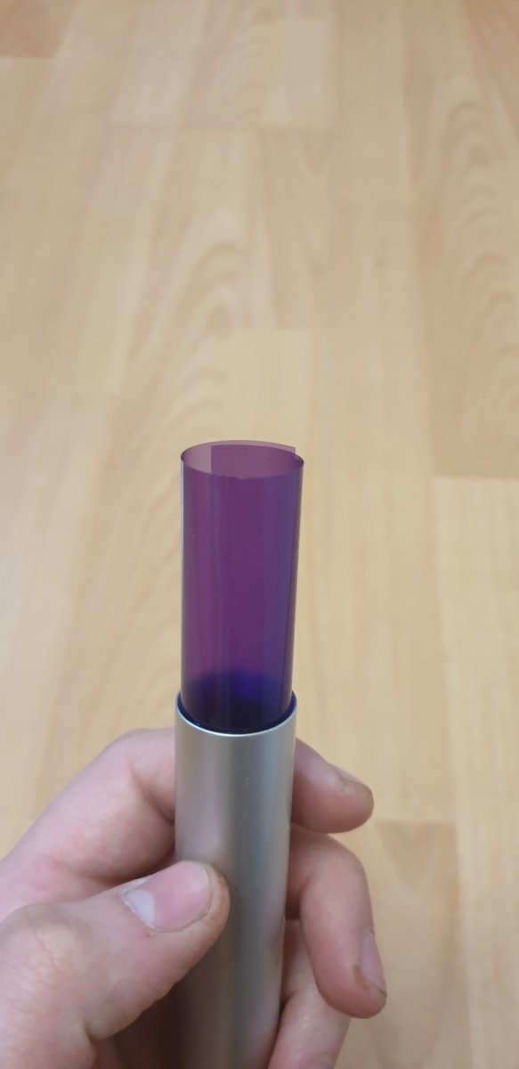

    Доброго времени суток!:) Вот, попался мне такой прибор, человек, который "подогнал", сказал, что, мол: "Скомунижжено с атомного судна",- но это не точно). В сети информации не нашел. Прибор рабочий, наверное, проверить не на чем), издаёт сигнал, частота сигнала меняется посредством прокрутки регулировочного колёсика. Имеется два "переходника", в одном находится счётчик Гейгера, причём советского производства, маркировка СТС6+ ; 0977,второй "переходник" неразборной. На корпусе прибора имеются маркировки, фото ниже, IFA; Nr 103; Nivelex 75 . Питается от 2х батареек R 20. Помогите определить страну, год (возможно 1975?), для чего использовался и т.п. С уважением. Заранее спасибо! :beer:

    Доброго! Прибор для измерения уровня радиоактивности, румынского производства. Производитель -
    Институт атомной физики в Магурэлэ (Institutul de Fizică Atomică (IFA), Măgurele.
    https://ro.wikipedia.org/wiki/Institutul_de_Fizică_Atomică
    Было соглашение о сотрудничестве между СССР и СРР в сфере атомной энергетики, так что вполне мог использоваться на судах с ядерной энергетической установкой.
