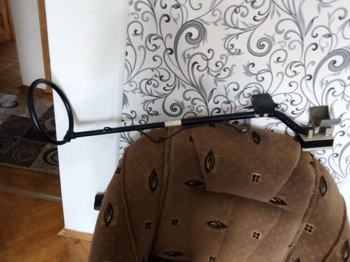

    Всім добрий день! Буду вдячний за підказки. Придбав на ОЛХ прибор імпульсний Скиф-2, продавець толком не міг нічого пояснити, ні хто виробник, ні як налаштовувати, а після покупки взагалі мовчить, та і в інтернеті не знайшов за нього ніякої інформації. Ось думаю може тут камради мені підкажуть, може хтось таким користувався, чи виготовляв такий, як він в роботі, чи можна підключити глубинну рамку, чи нормальне чудо техніки?
    Ще цікавить скільки часу заряджати його коли використовується акумулятор 12V, 1,3mAH, зарядне з яким заряджався в фото додаю, цікавить чи гасне лампочка червона на ньому чи ні коли зарядиться, чи може міняти колір на зелений? Заряджаю 14год, але так і світиться червоним, коли відєдную від прибора всерівно світиться, от і думаю може вже зарядився?
    Всім наперід дякую, з повагою Роман!

    звичайний клон -р в піратському виконані :beer: глубину рамку можна, 1х1 м, краще 60х60 см. зарядне по ходу неавтомат, можете посадить акум, 14 ч., . то за багато.

    Это Трэкер ПИ-2 от Кощеев, на это как-бы намекает наклейка на контроллере МастерКит и номер набора 8042.
    По нему есть инфа в сети, как паять и настраивать, если что - можно прямо к разработчику Колоколову Юрию обратиться за советом или на сайт Кощеев metdet.ru кажись

    Выше вам камерад все правильно написал - никакой это не "Скиф" и не "Клон", а Кощеевский "Трекер" в исполнении МстерКит - "набор для самостоятельной сборки". Вот его кто-то и собрал. Учитывая маркировку процессора (родной, из набора 8042), с глубинными рамами его использовать бесполезно - эта программа рассчитана только на "верховую" катушку, которой он у вас и укомплектован. Раньше можно было взять у авторов процессор с глубинной прошивкой, но то было лет 10 назад. По Зарядному - поищите в сети. Вроде годится (если верить, что на 6 вольтах ток 600мА, значит на 12 влах буде 300мА - это максимально допустимый для батарей 1,3а/ч. Но лучше проверить, каков он фактически.
    Цену вы заплатили честную. Я бы даже сказал, недорого взяли (если он, конечно, работает).

    Зрозуміло, велике спасибі, прилад робочий, в квартирі по повітрі з своєю котушкою 25см в діаметрі показав на 25 коп України біля 20см, завтра його поюзаю в реальних умовах на копі в землі.
    Продавець завіряв шо це глубинник до 3м глибини, а я хотів саме глубинника, проте цікавило щось окрім клона. Порадьте якийсь нормальний, стабільний, глубинник, проте бюджетний за 1000-2000грн, бо відчуваю його продам а візьму шось друге, не сподівався що це трекер. Правду кажуть, краще відразу взяти шось дорожче, провірене від хорошого майстра аніж платити два рази)).

    Це не глибинник. Продавець або збрехав, або (що швидше) просто не знав, що потрібна інша прошивка процесора. В озвучений бюджет увійде хіба що "Клон" від не самого іменитого майстра.
