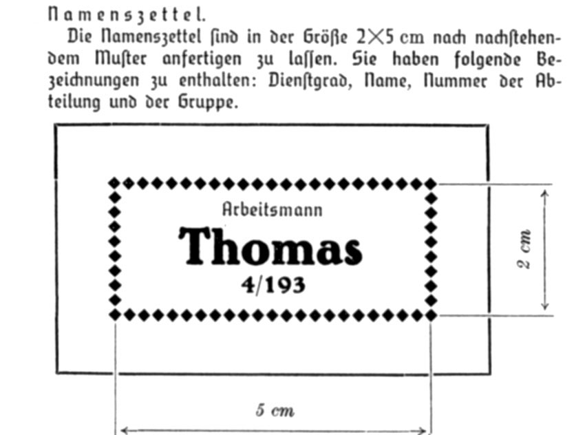

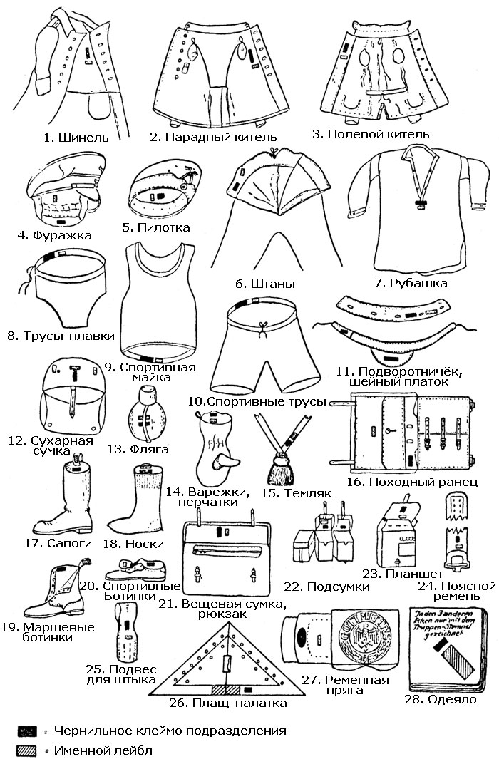

    Для початку, зробив ескіз. За зразок взяв цю схемку

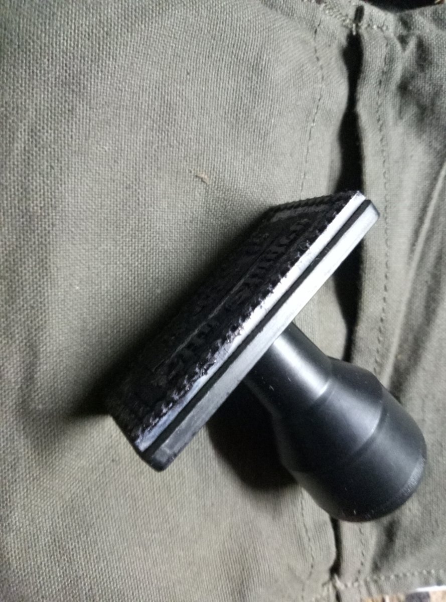

    Після чого замовив камраду https://reibert.info/members/eugen_bart.5416/ штамп.

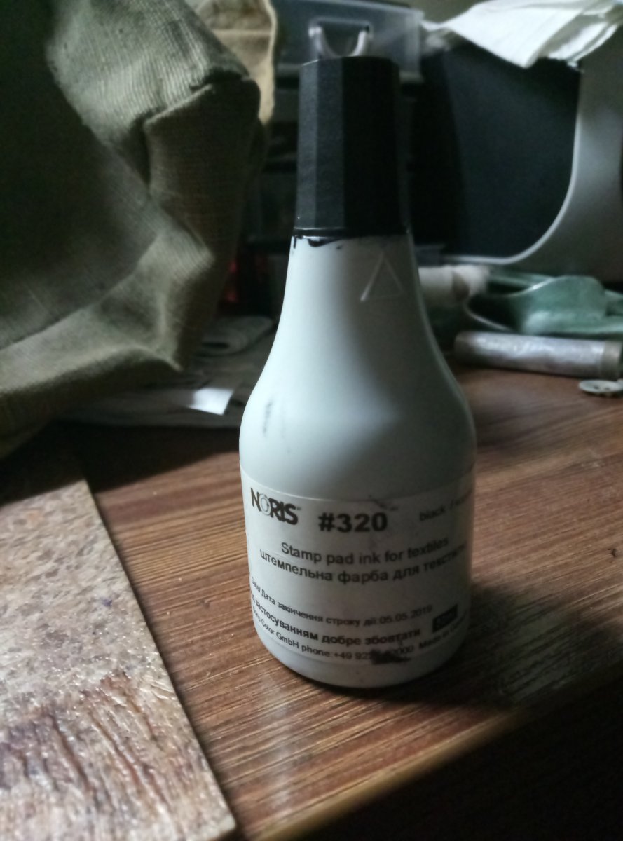

    Штамп обійшовся в 140 грн. Потім знайшов спеціальну штемпельну фарбу для текстиля. Найдешевша вийшла з доставкою 300 грн за 50 мл.
    Виробник стверджує, що фарба стійка до прання, відбілювання, і на сонці не вигорає. Що ж, перевіримо...

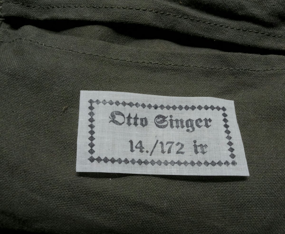

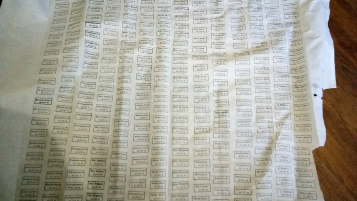

    Після цього я взяв білу тканину і трішки її підкрохмалив в водному розчині ПВА (прибл. 2ст. л. на 0,5л води) - так фарба краще наноситься і не ростікається. Тканину краще брати сорочечну - на ній буде кращий відбиток. Після висихання треба прогладити. Після цього наносимо відбитки. Зауважу, що фарба на спиртовій основі, і штемпельна подушка швидко висихає. Тому можна її зволожувати, додаючи по пару крапель спирту. Після цього лишається бірки вирізати, підгорнути і пришити або приклеїти у визначених для цього місцях.
    P80411-220321(1).jpg P80323-220634.jpg Додам, що такий кустарний метод є досить простий, хоча і недешевий з огляду на вартість фарби. Але якщо робити для підрозділу, то витрати не такі вже й страшні.

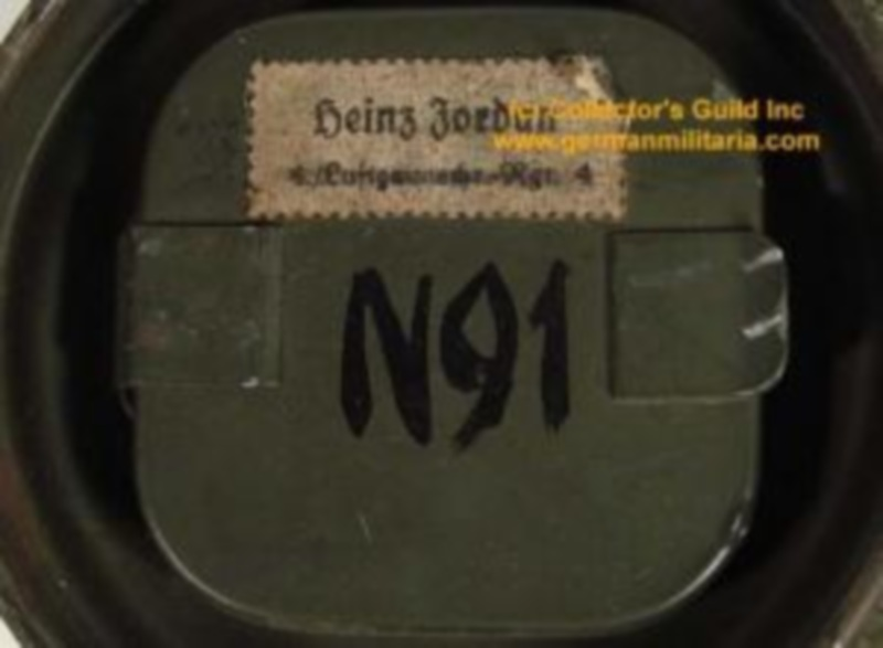

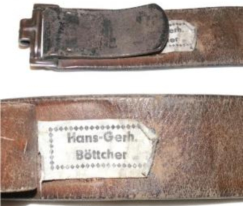

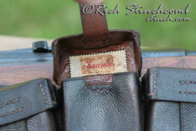

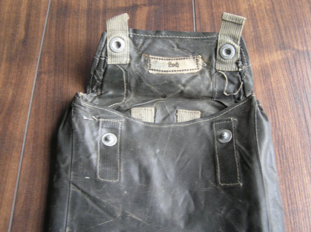

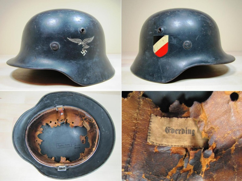

    І наостанок - декілька фото з оригінальними ярличками, стирені на просторах інтернету.
    IMG-e3a42cb41699acdfe01fe7ff745c352a-V.png IMG-89efc516f5ce8b4144addcc49ae1a613-V.png IMG-25e9a7398e7ed7b4cfda799c208f0f89-V.png IMG-7483c91e6da3fb9afbde409aece603b7-V.png P1010859.JPG
