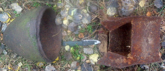

    Чтобы тема не заглохла :) : Длинна ножа - 22 см. Предположения: ФАБ-50, ФАБ-100. Ваши варианты?

    Может все-таки зажигательная "сотка"?А иначе КАК уцелела голова бомбы?:rolleyes:

    Недалеко в паре метров был найден "хвостовой конус"( извините, не знаю как он правильно называется) - деталь соединяющая стабилизатор с корпусом авиабомбы. Так его вообще развернуло так, что он стал абсолютно плоским :)!

    Да все тот-же немец как и у rescuer-а, но скорее всего уже SC-50.
    На взрываке маркировка видна?
    P.S Народ, кладите что либо для масштаба в кадр!

    С ФАБ-100 я бы согласился (сварная с 2-мя зундерами, диаметр около 28см).
    На среднем фото просматривается "очко" (ИМХО) под хвостовой взрыватель.
    Сработал задний, частичная детонация ВВ, ну а потом хрен знает что с ней было, может кто потрошил остатки.
