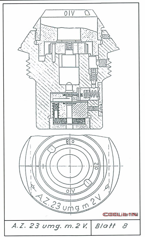

  5. C00Lib1N
    C00Lib1N УберВопогмох
    4.533
    Гомель, Беларусь
    Вот схема, только того ли :rolleyes: ?
  6. аlеs
    аlеs Stabsgefreiter
    413
    Трудно сказать какой именно из umg, похожи они (разница в установках на замедление).
    P.S. Подпись на схемке "Coolib1N" а почему не "lexpev" ;)

  8. C00Lib1N
    4.533
    Гомель, Беларусь
    Дурная привычка пана-Пороха:) : просто если человеку необходимо найти какую-либо определенную схему, ему проще обратится к тому, кто ее выложил - я например свой ник уже годика 4 не меняю :), а не тянуть с сайта всю книгу ;)
